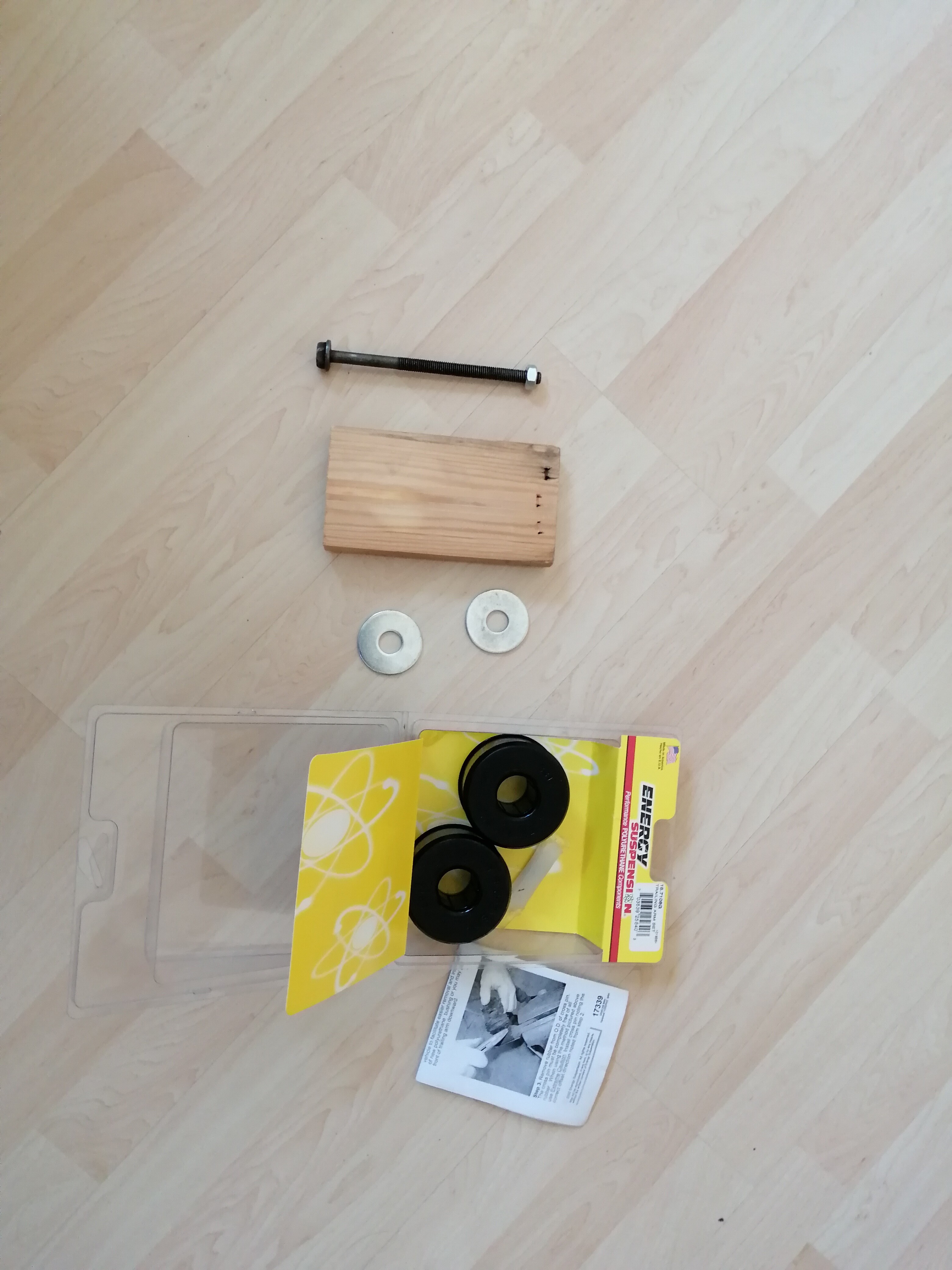

  • Lo primero que hice fue coger un tornillo de culata usado de mi trabajo, una tuerca que encajara, un tablón pequeño de madera y dos arandelas de diámetro superior al agujero pequeño de los silentblocks para hacer una “prensa casera”

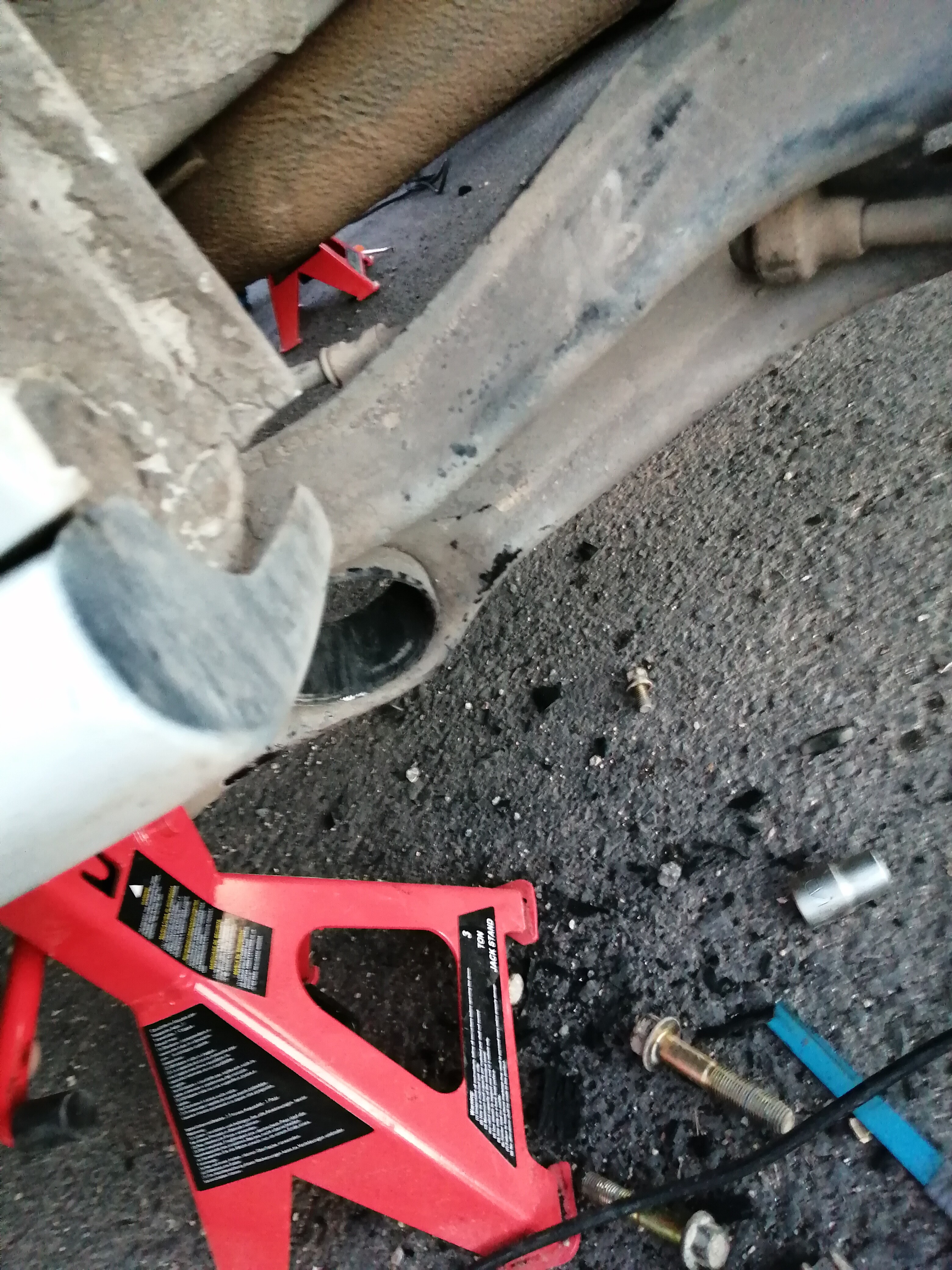

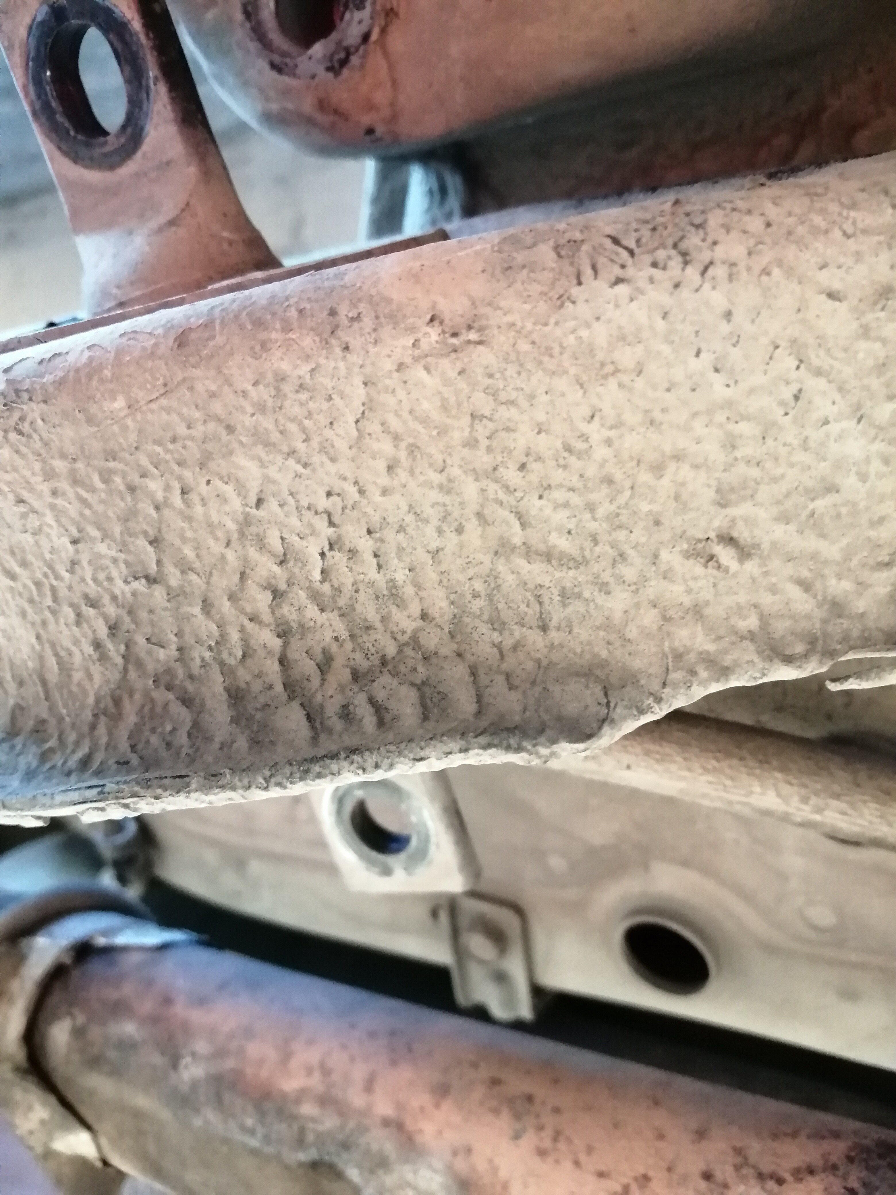

  • Después levantamos el coche por detrás, lo aseguramos con caballetes, y desmontamos el tornillo que une el brazo que regula la divergencia, en mi caso desmonté el que une ese brazo a la mangueta. y no el que va al chasis para no variar mucho el alineado trasero (aunque al terminar se cambiarlo hay que llevarlo a alinear igualmente). También se quitan los dos tornillos que unen el silentblock al chasis y por último el brazo superior de la mangueta.

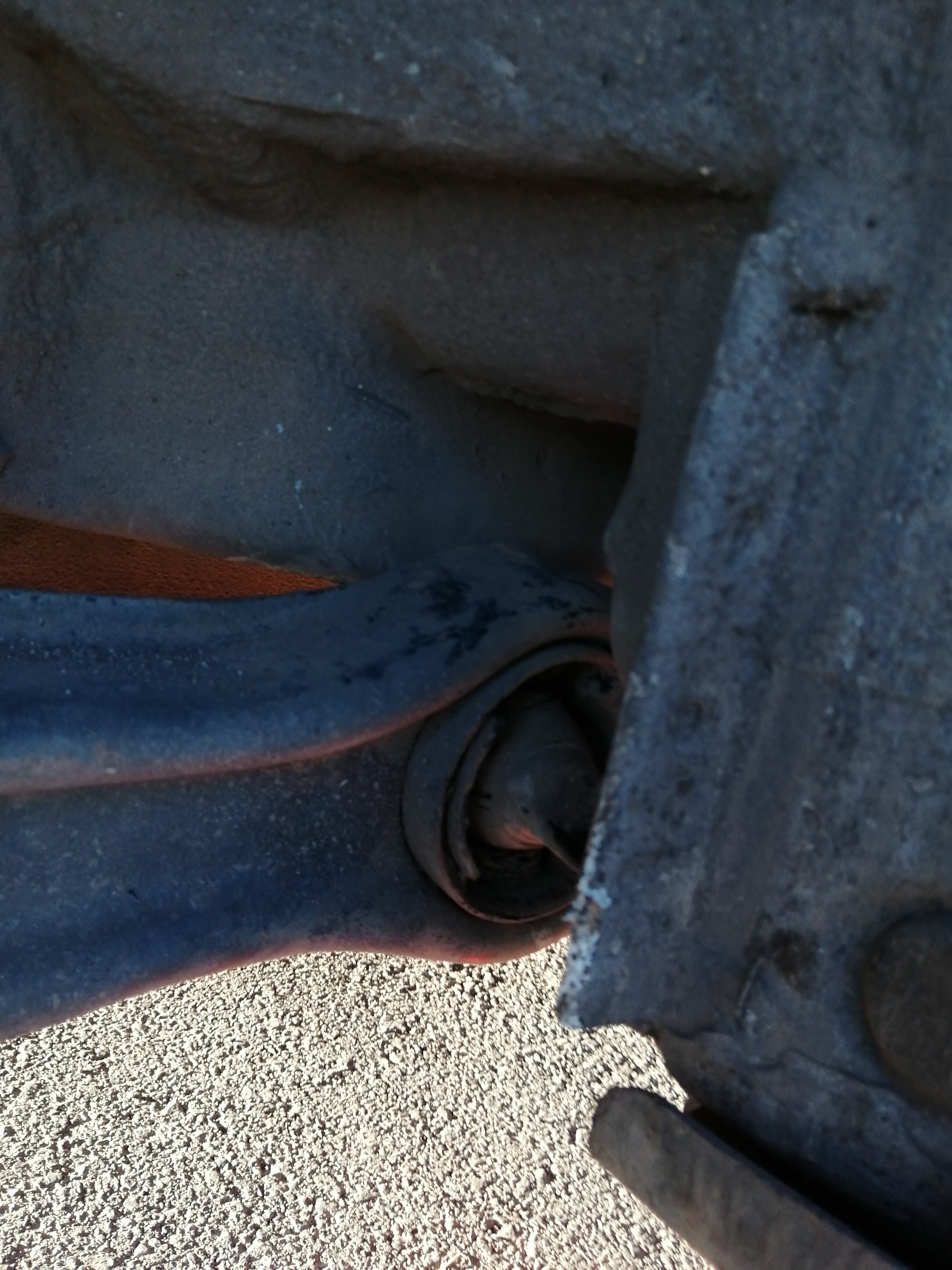

  • Una vez hecho esto ya se puede ver asomando el silentblock.
    Lo que hicimos fue coger un cuchillo de sierra de la cocina, calentarlo con un soplete y cortarlo, el trozo metálico que va en el centro lo limpiamos entero de goma vieja con el cuchillo y el orificio lo limpiamos igual, aunque hay dos planchitas de metal que van unidos a la goma y esta al orificio, así que esa parte le dimos un buen rato con la pistola de calor hasta que la goma se medio derritió y pudimos sacarlos con un destornillador.
  • Una vez todo limpio cogemos el silentblock nuevo, lo llenamos a tope de grasa y pusimos la madera con un agujero para que pase el tornillo y la tuerca por un lado con su arandela y por el otro (pasando el tornillo a través del orificio del brazo y el del silentblock) pusimos la otra arandela, de esta manera apretamos por un lado con la carraca y con la otra sujetamos con la llave fija y se mete como si fuera una prensa pero a lo casero :rofl:. Una vez metido le pusimos la parte de metal con el lado ovalado hacia afuera del coche, se le echa mucha grasa y con unos martillados y algo de palanca lo metemos en su sitio y listo.
