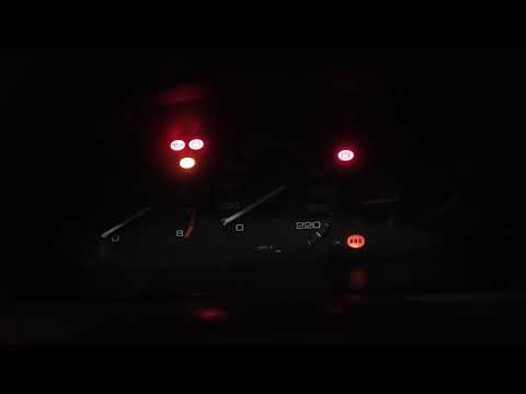

Una vez esté el contacto dado, se nos encenderá la luz de fallo motor que se quedará fija si no hay ningún fallo que mostrar o empezará a parpadear si hay fallos guardados en la memoria.
Lo mismo sucederá con la luz del SRS que será en la que nos centremos.
Cuando empiece a parpadear debemos contar cuantos parpadeos largos y cuantos cortos ha dado.
En mi caso hubo 7 parpadeos largos y 2 cortos lo cual indica el código de avería 7-2 en el sistema SRS (fallo interno en la unidad del SRS).
Ahora viene lo importante: una vez el coche nos haya indicado el código o los códigos de avería existentes en el sistema SRS, la luz deberá dejar de parpadear y quedarse fija! Si la luz se queda fija significa que el código de avería que nos está dando es un fallo temporal. Si la luz sigue parpadeando y nos está indicando los mismos códigos una y otra vez, significa que los fallos que nos han salido son permanentes y lo mas probable es que no los podamos borrar hasta que no solucionemos el origen de la avería.
