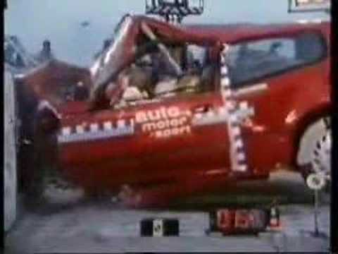

y respecto a las barras entonces no se las puedes poner al coche enteroo:cwm24: pues que putada es que los civic si te das un buen golpe a bastante velocidad te quedan echos una bola

bufff pues que putadaa tonces los que van atras no ls pasa nada pero yo y el de al lado aguitaa jejeje sino aveis visto el video de lo que le pasa a un eg con un choque miradlo aguitaa
