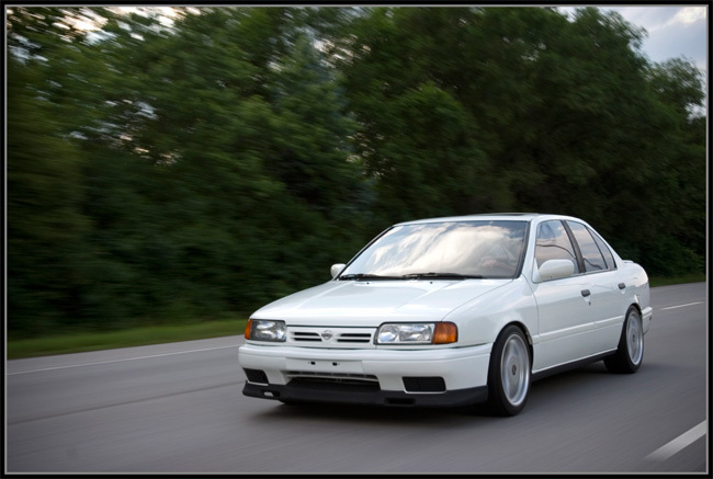

El 100NX es el mas juguetón por su tamaño, pero no me llameis clásico si os digo que a mi el que mas me gusta es el P10 eGT por su estetica de berlina, lo siento el tamaño en los coches me puede xD
Ahora bien, si te decantas por un P10 yo te puedo decir por experiencia que tengas cuidado con la caja de cambios, la 5º se salta, para evitar éste problema a los 150.000km tienes que pillar una unidad del 94 en adelante o pillarlo con la caja de cambios del P11, la cual tiene relaciones mas cortas pero ya no tiene éste problema.
