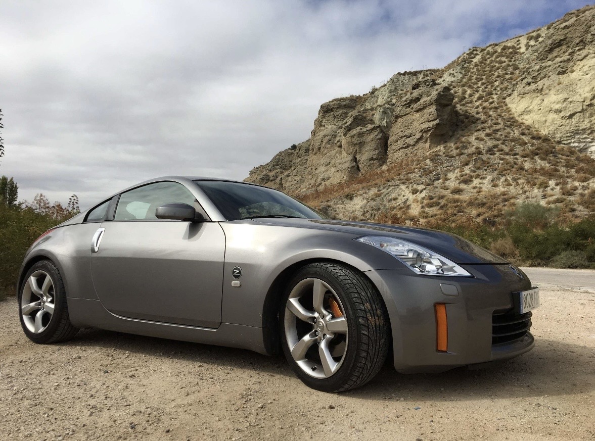

Bueno pues por fin ayer pude traer mi Z es la versión de 313cv
Precioso. ¿Al final importado? ¿De donde?
Nacional lo conseguí en Madrid :face_with_peeking_eye:
Lo más sencillo. Qué tal las sensaciones?
