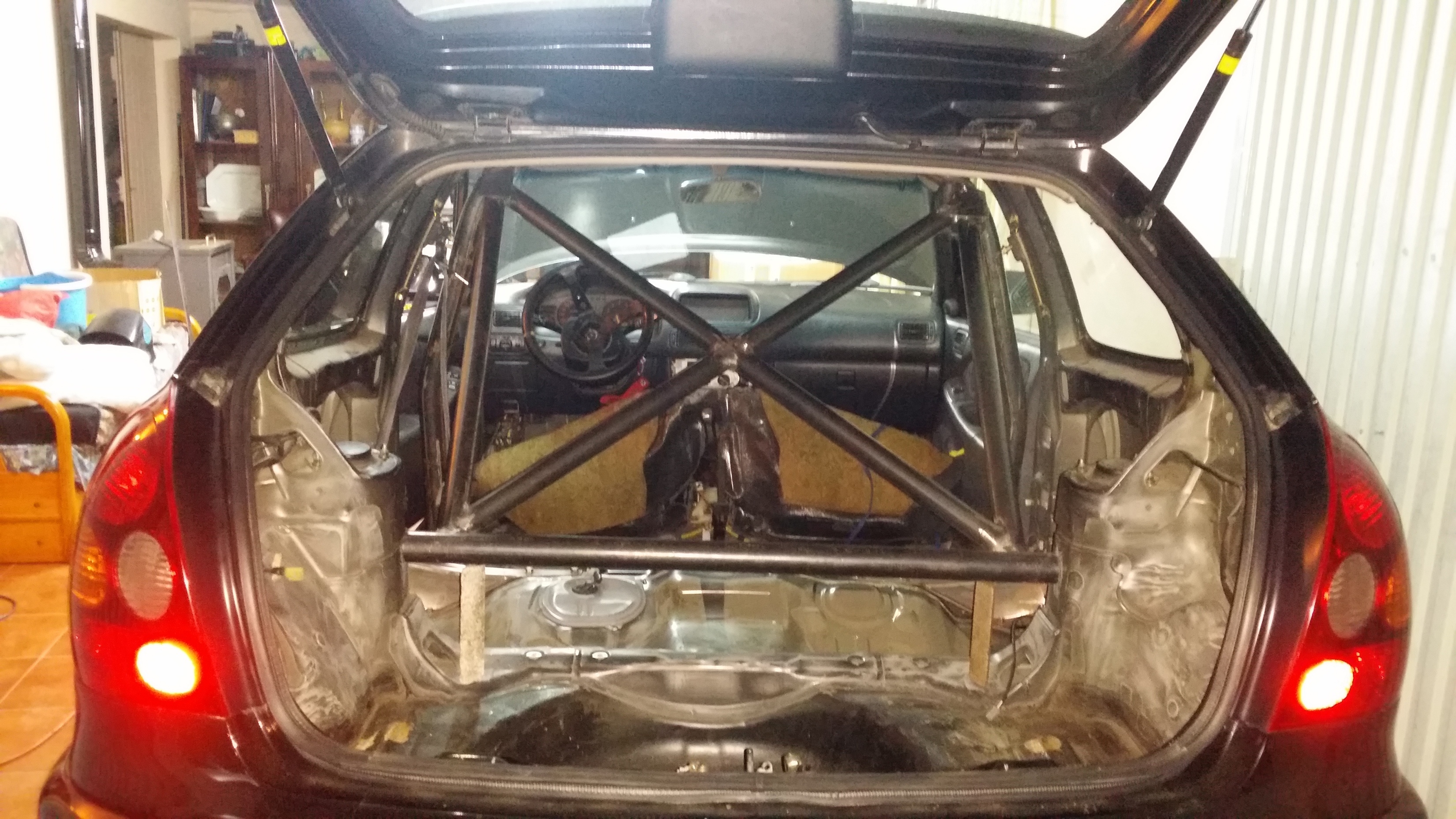

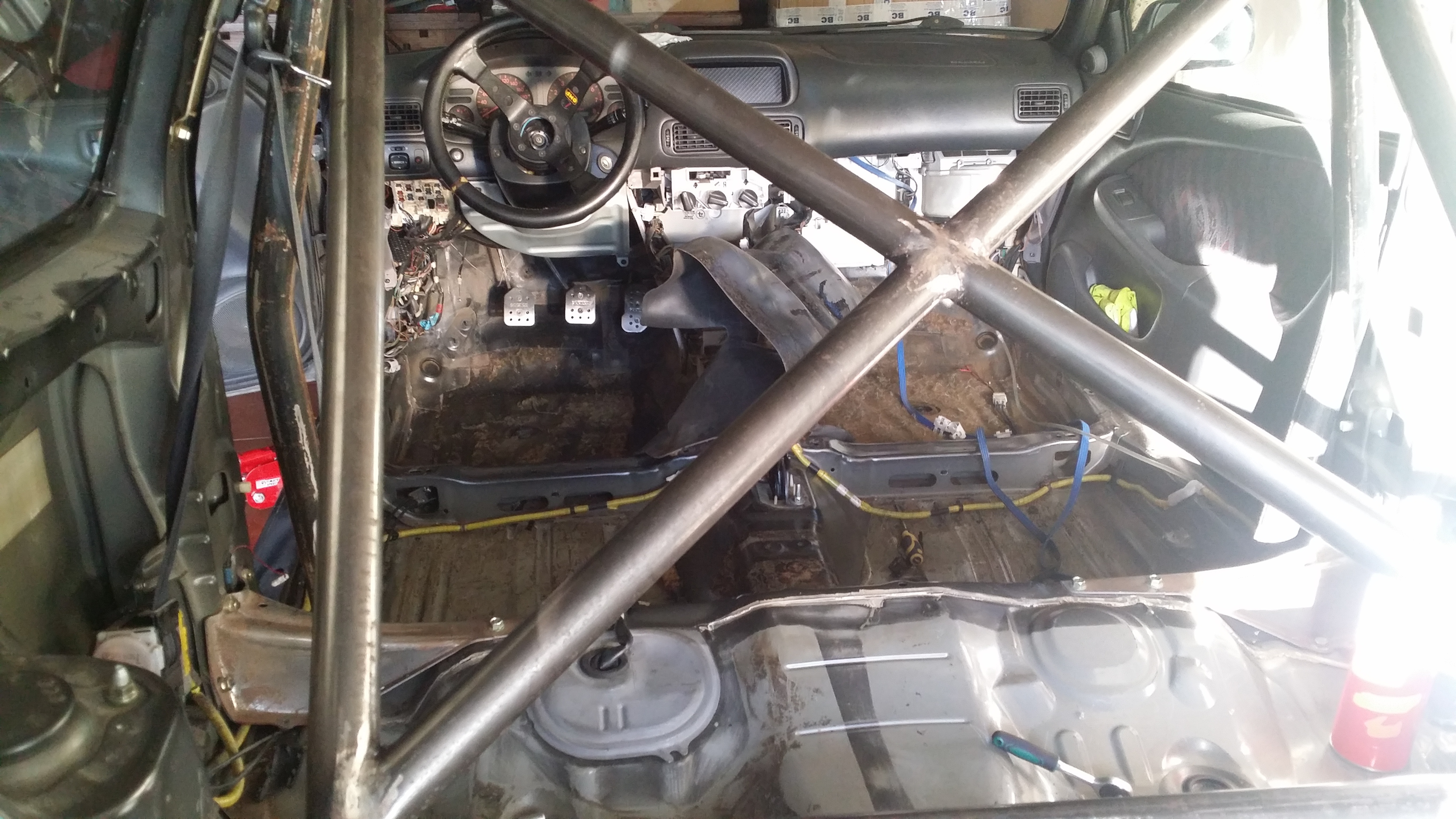

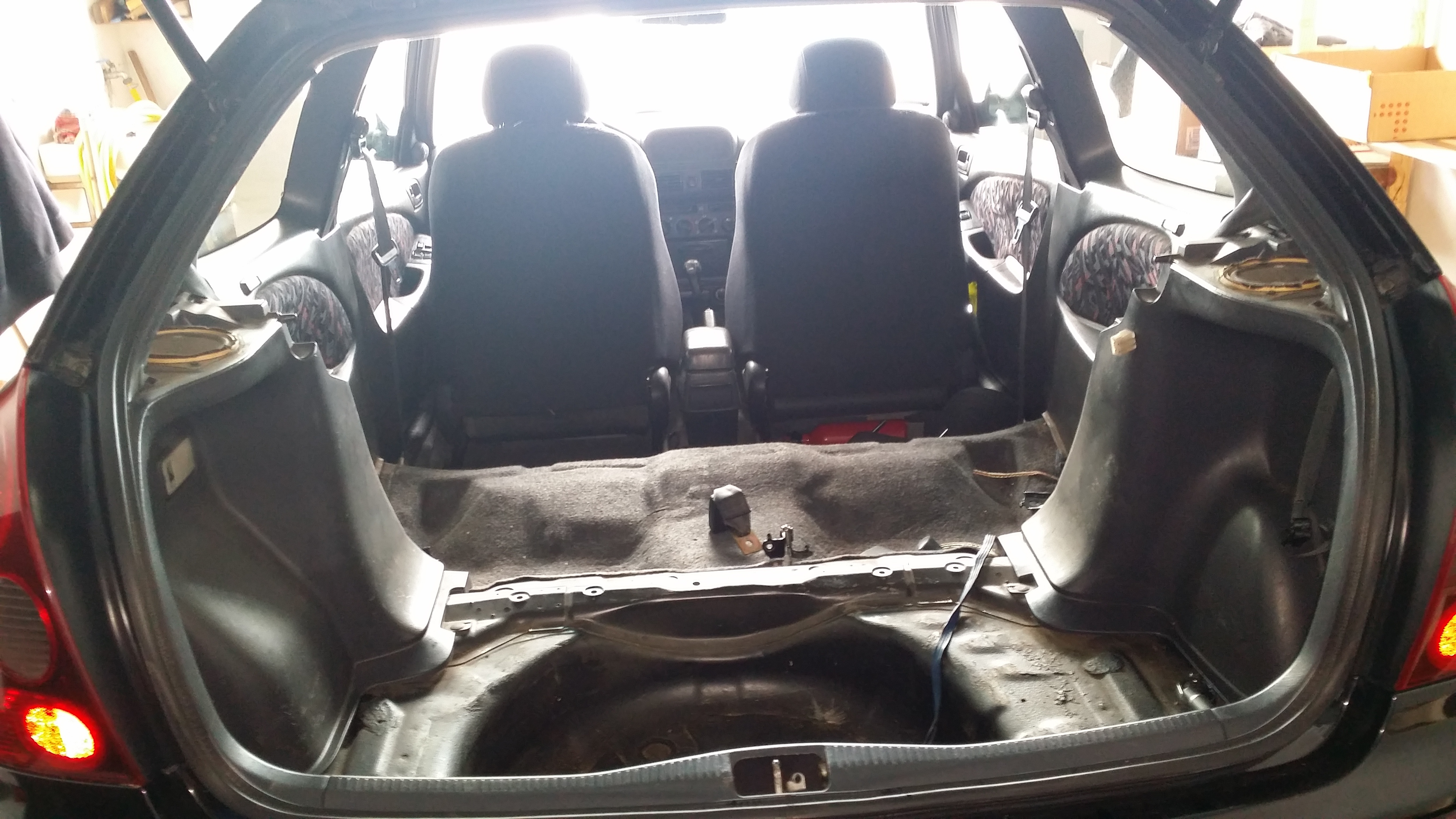

hola, después de mucho tiempo sin pasarme por aquí, abro este post en el que iré colgando fotos del las modificaciones que le estoy realizando a mi corolla, todo ello homologado.

Solo una pregunta:

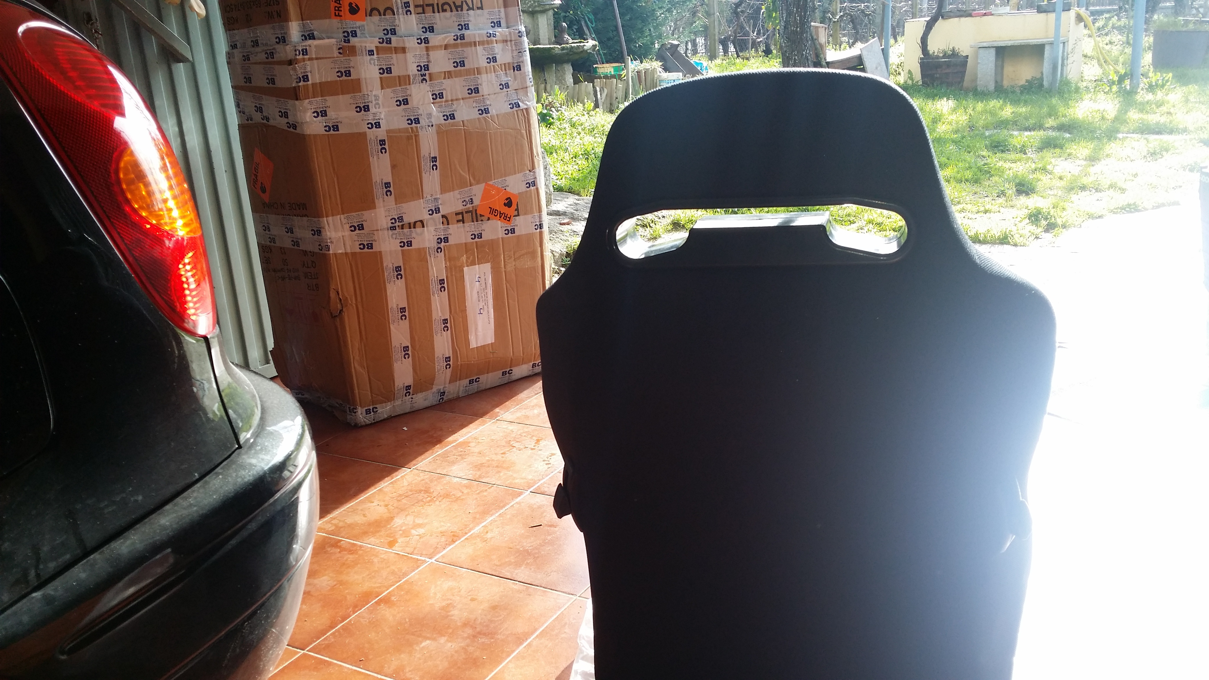

Los semibaquets y la jaula antivuelco hay que homologarlos?

Si porque estas realizando una reducción de plazas entre otras cosas. Y los semibaquets…Si no están incluidos en la homologación del coche también hay que homologarlos.

si si todo lo montado en el coche es homologado jajaja

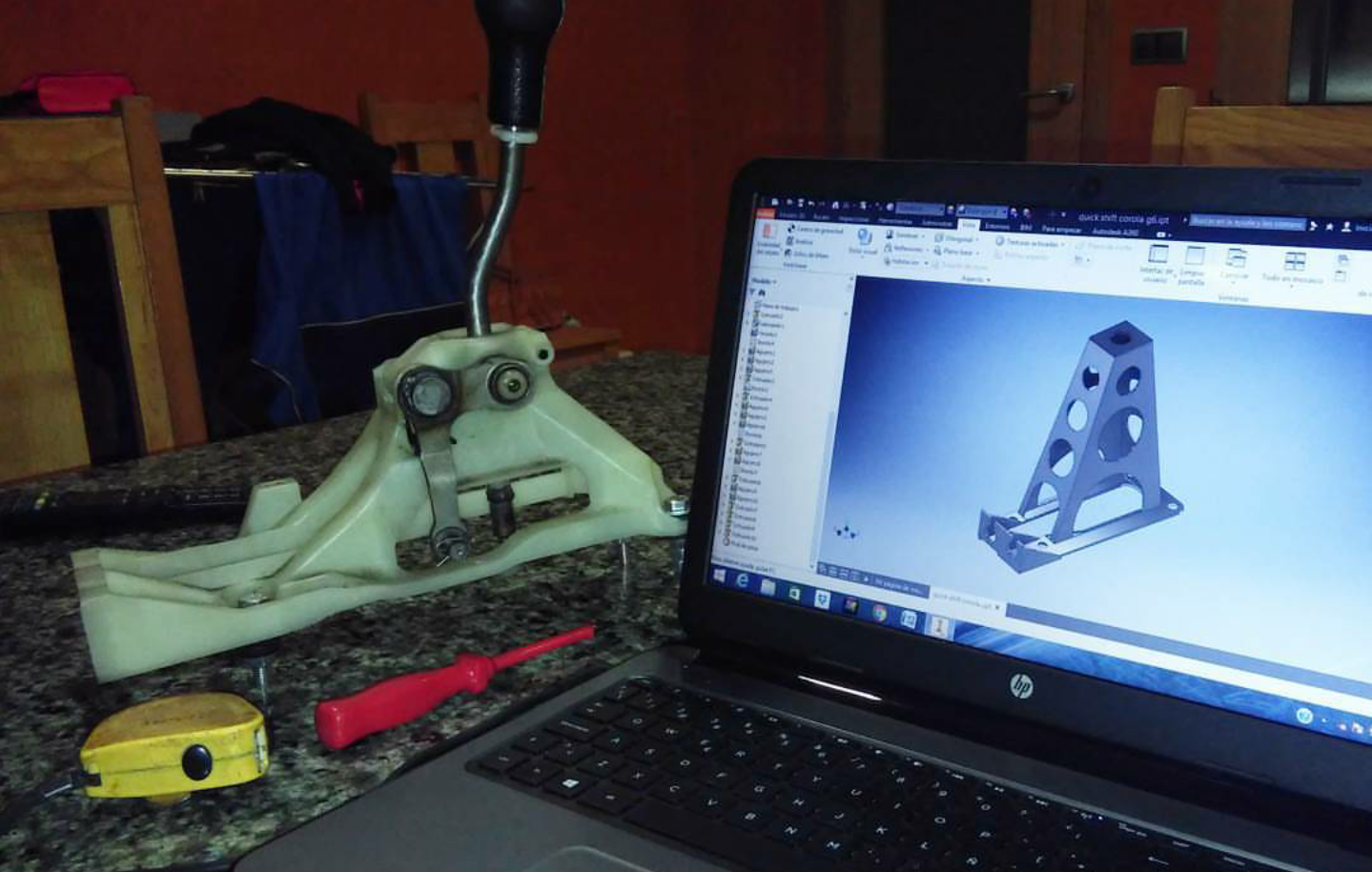

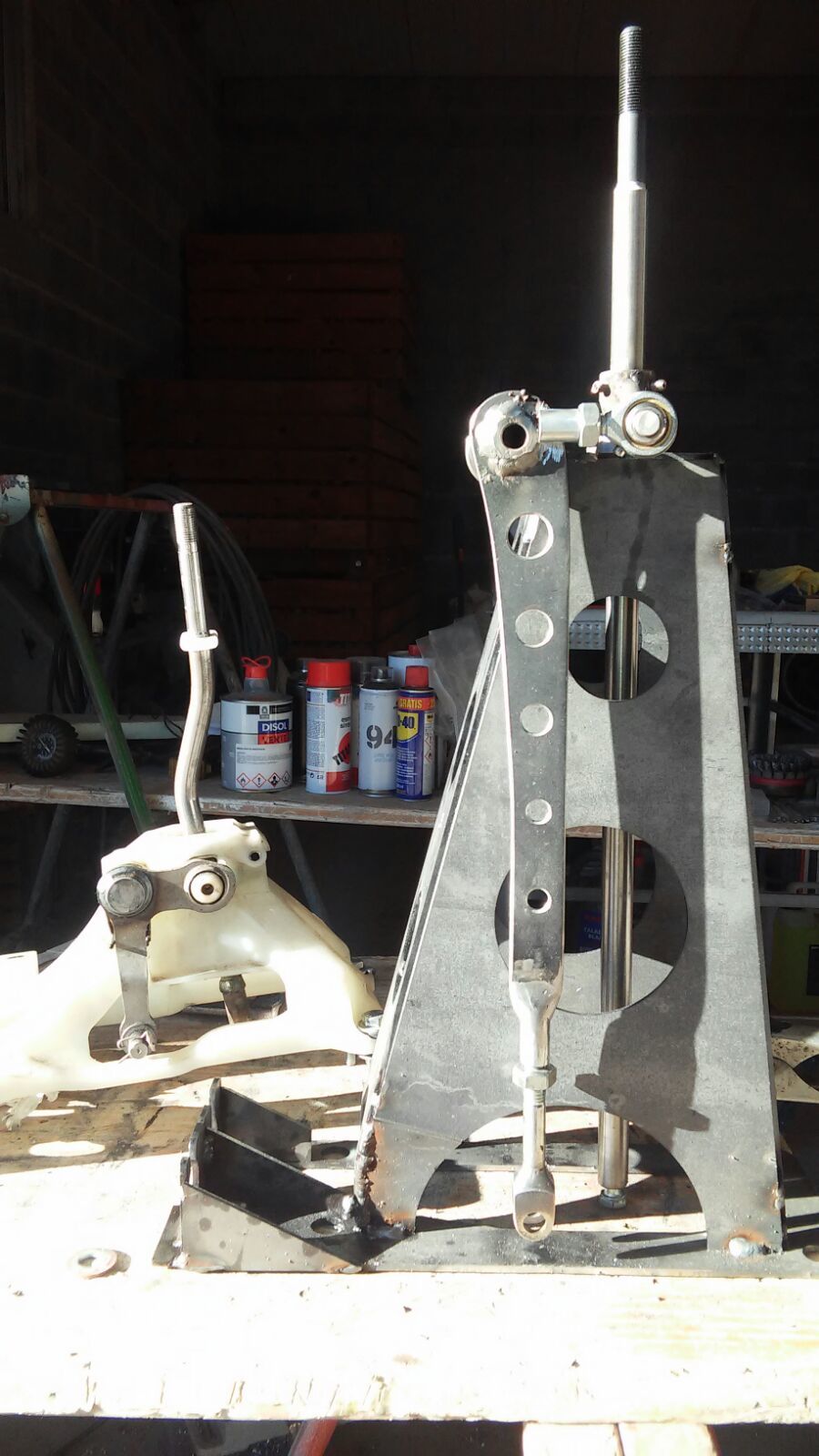

Diseño de un quick shift para el corolla hecho por un buen amigo
esta semana lo probamos y hay que modificarlo, le pedi un cambio tan sumamente corto que no eramos capaces de encontrar la marcha atras jajaja ( 1cm de diferencia entre primera y segunda, las marchas entraban todas menos la marcha atras)
Jo-der, aqui modelando piezas y todo, qué nivel no?
Vas a tener que presentarme ese colega tuyo para hacerme un Quick Shift para el S13 jajajaja

es un coche para el que hay pocos juguetes a vender… entonces hay que ingeniárselas… y rodearse de gente tan loca o mas que yo para hacer estas cosas jajajaja
no hay problema, el chaval encantado xD
