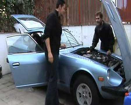

Pues en efecto ya arranca! anoche me costo un huevo subir el video a youtube asi que se me ha adelantado en postearlo aqui don Shoma.
Llevaba parado 20 años, no 30, desde que lo compraron para restaurar y se quedo a medias, pero parece que estos motores son duros! Si que suena bien el jodio…

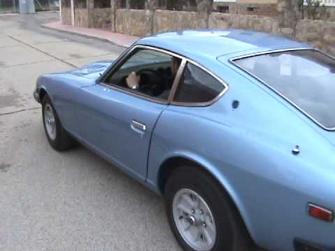

Como recompensa por vuestras palabras os dejo el video de su primer paseito, con garrafa de gasolina colgada con alambre de momento ya que el deposito aun esta atascado.
Ese agui zumbao xD sin matriulas y sin na jejejej Oye que motor monta por cierto :stuck_out_tongue:
