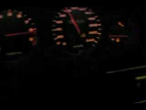

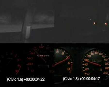

Pues de serie son igual de rapidos! Lo que uno tiene algo mas de motor (MB), el otro tiene menos peso (EK)
Aqui una muestra
Pero para algo mas gordete, yo tambien he oido que va mejor el B18c4 con culata de B16, teniendo como ventaja que el MB lleva LSD de serie, teniendo como contra, que es algo mas familiar (a la vista)

Hombre por eso la culata, caja de mariposas y colectores del B16, para darle mejor respiracion al motor y quitar esa admision variable, entonces si que se hace un buen pepino. Y sobre la caja ya has visto el video, la diferencia es minima de caja mas larga en el MB, no se le escapa ni medio metro (y es cuando hace una mal salida el MB al final del video) estando los 2 de serie, y a partir de 130 en 3ª ganaria el 1.8 por cilindrada y algo mas de cv, que una vez lanzados “no importa” el peso. Y de aerodinamica no se como van ninguno.
