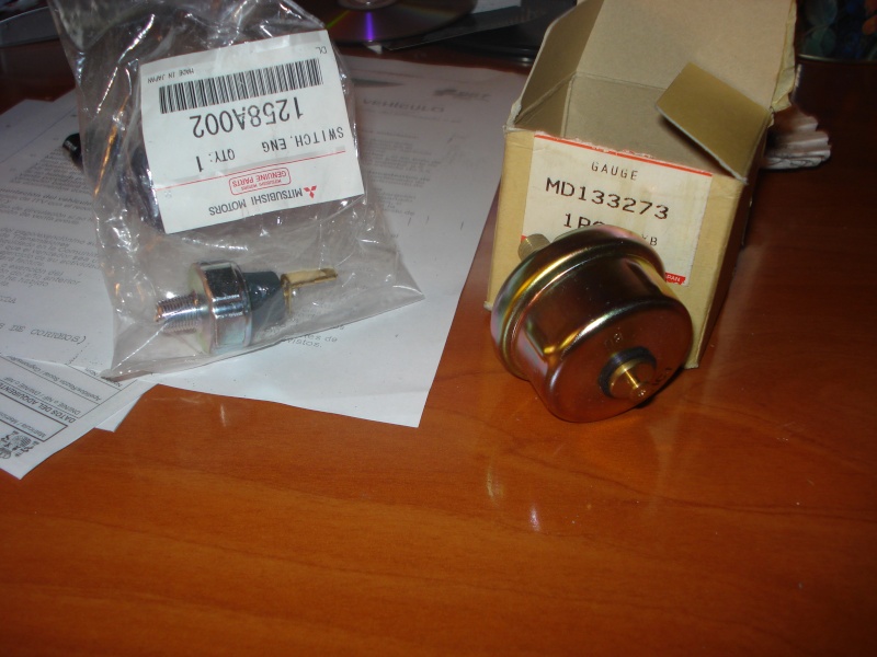

si te refieres a los del aceite en el 3000gt uno va ala bomba y otro al bloque justamente los e recibido hoy
estos son :wink:
http://i16.servimg.com/u/f16/11/38/34/25/dsc01113.jpg](dsc01113.jpg | Servimg.com - Free image hosting service)
no te lo puedo decir el reloj ya venia puesto pero es un sensor de un solo cable puede costar 10 e
