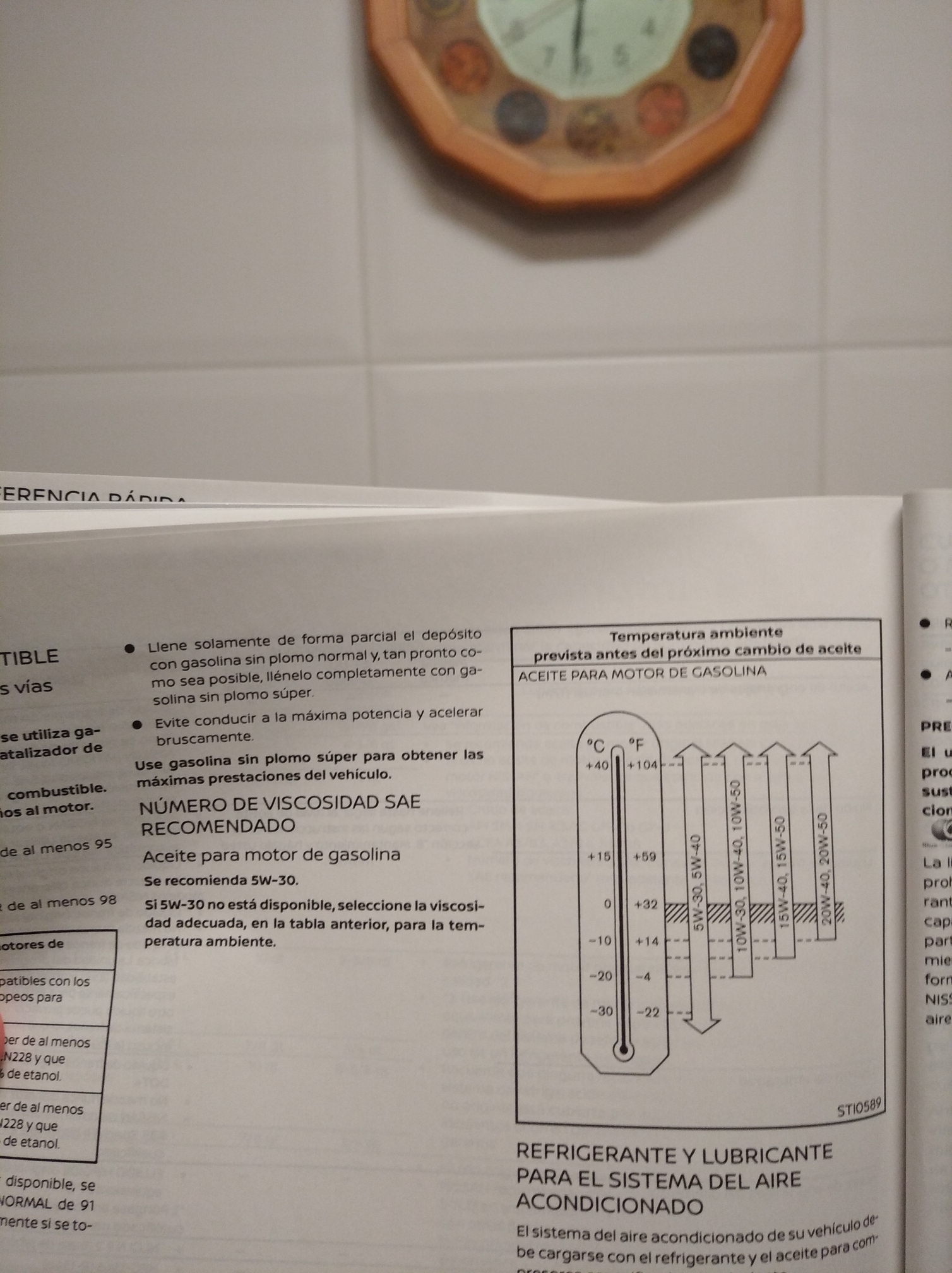

Las fotos de los envases del aceite original Nissan pone Acea C4, que es lo que me recomendaron desde atención al cliente; lo bueno es que en el manual del coche no aparece esa Acea por ningún lado (a ver si puedo poner una foto)
Contacto con las marcas de aceite, te preguntan por el coche y unas te recomiendan un C3, otras un A3/B4, algunas un A5/B5… vamos un caos

Me dan ganas de poner 5w40 porque ahí si que no hay duda: API sn/cf Acea A3/B4Subiendo: 1586802989574…jpg…
Gracias Alexa; veo que eres toda una experta
Por favor, pégale un vistazo a esta última foto
Como puedes ver no aparece Acea C4
Como dije en Nissan insistencia en C4, tú lo ves bien?
Muchas gracias
Te corrijo y espero no defraudarte, no soy experta, en todo caso soy o seria experto… :wink:.
A ver, veo que lo del aceite va a terminar quitandote el sueño, jeje. Claro que le puedes poner 5w40 siempre y cuando te encuentres en un clima como te indica el manual y el aceite cumpla las exigencias del constructor del coche, en cuanto a la norma y aditivos. Asi de simple.
En el manual te recomienda SAE 5w30.
Motul tiene buenos productos y específicos para tu coche, valvuline y mobil 1 también.
En caso de utilizar un ACEA C2(supuesto ahorrador de combustible) también te iría bien. El ACEA C3 iden de lo mismo. El ACEA C4 es específico para tu coche por que es bajo en contenido en cenizas sulfatadas, fosforo y azufre, algo necesario para no dañar anticipadamente
los catalizadores 3 vias y filtros de particulas.
Si no le hechas el aceite correcto quizás no tenga o se quede corto en aditivos detergentes, anti fricción, etc. provocando exceso de lodos, barnices, desgaste de metales y daños anticipados del catalizador, pero vamos que tampoco explotaria si esta es tu preocupación.
Mi recomendación es el de Nissan o los específicos de cualquier marca reconocida.
P. D. Lo de los aceites es mucho marketing, todo un mundo.
