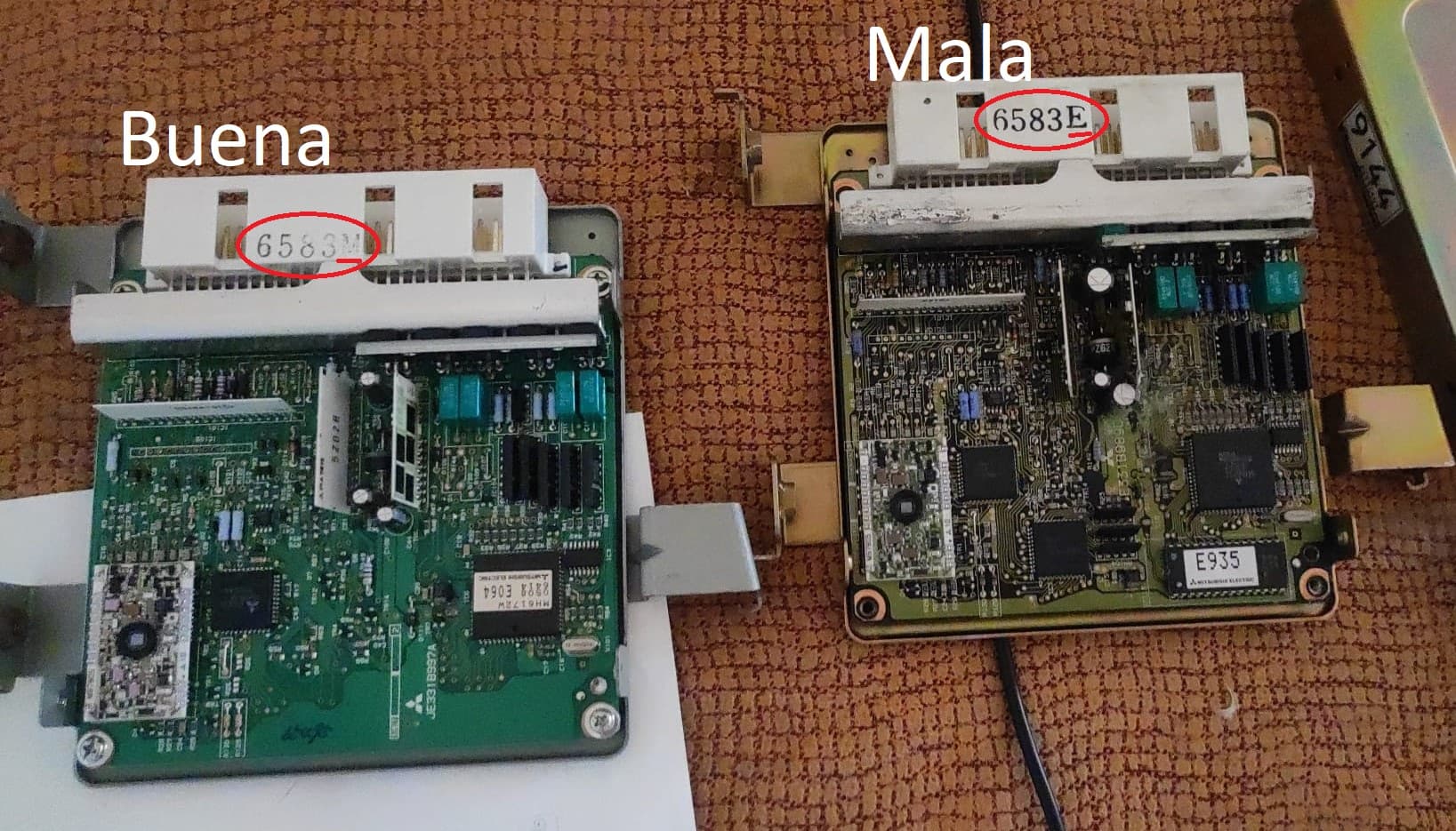

He desmontado la ecu que habia en el coche y para mi sorpresa está nueva PERO he visto que no es igual que la anterior que tenía puesta.
En el maletero del coche estaba la anterior ecu, la cambiaron porque se rompió un condensador y estropeó la placa y pusieron una nueva y aparentemente está perfecta
En la tapa las dos tienen el mismo número, la única diferencia es que una termina en E y la otra en M
Las placas son diferentes físicamente y se que esas placas son de esas tapas porque el número impreso en el conector son los últimos 4 números del número de serie de la tapa.
(La mala es la rota y la buena la nueva, por si acaso jajajaja)
Se que la nueva no tiene el chip de EPROM porque físicamente se ve que no está y no se si esto hace que no funcione o si no tiene mucha importancia, como lo de M y E en los números

@AD9 No no pero no quitaron ellos la EPROM, sino que no venía de fabrica. A lo mejor puede estar de otra forma y no como el típico chip largo que en la rota está abajo a la derecha.
Si que podría ser una opción lo de cambiar el condensador a la original, lo malo es que el líquido del condensador se esparció por la ecu y supongo que habrá dañado esa zona, asi que habría que reparar también eso y no se si se puede arreglar si quiera o si saldría a cuenta.
Entiendo. Pues habría que ver por qué son tan diferentes las ECU entre sí. Quizás una de ellas es de un modelo con inmovilizador o a saber, pero puede que el motor no arranque por alguna incompatibilidad entre ellas.
Por un lado puedes buscar información con el número de esa ECU, a ver de qué coche es. Con eso puedes averiguar si tiene inmovilizador. Por otro lado, cambiar el/los condensadores que estén mal no creo que se te vaya mucho de precio. Imagino que te sale a cuenta probar antes de tener que comprar una ECU completa.
He estado mirando modelos y si que es de un eclipse, pero no encuentro nada relacionado con la M y la E que es lo que me tiene rayadilla… A ver si consigo encontrar algo mas de información. Muchisimas gracias!!!
YO personalmente iria a reparar la antigua, si es solo el condensador.
De todos modos la nueva lo mismo es de otro modelo del coche aunque los conectores sean iguales, parecen iguales pero no hay cosillas diferentes.
Las eeprom van dentro del mcu, en la nueva hay dos integrados grandes.
El más grande es el microcontrolador y en las más modernas la eeprom va dentro del mismo. Las eeprom de 8 o 16 bits son tecnologia super obsoleta.
El otro chip podria asegurar que es un asic de limp mode, en caso de que el mcu parta en mil pedazos y puedas volver a casa.
Viendo la ecu vieja, no creo que tenga mucha reparación si se oxidaron pistas de debajo del pcb, suelen ser de 2 capas en esa época.

Para reparar esa ecu, lo primero que haría es limpiar toda la zona con acetona (vale quita esmaltes) y un cepillo de dientes, y postear la foto a ver como se ve de perjudicado todo, luego cambiar un condensador x desgracia para mi, es fácil, pero es una tarea que no aconsejo a nadie sin experiencia sin haber antes practicado con pcb’s de tirar y menos en un pcb antiguo, ya que se podrían despegar con facilidad las pistas arruinando completamente todo el circuito.
@JORGITO_YKE acabo de limpiar la zona sucia de la ecu con un cepillo de dientes y la verdad que parece que está bien, lo único que no se si por debajo estará dañada.
El condensador aunque esté limpito sigue igual de roto jajajajajaja.
