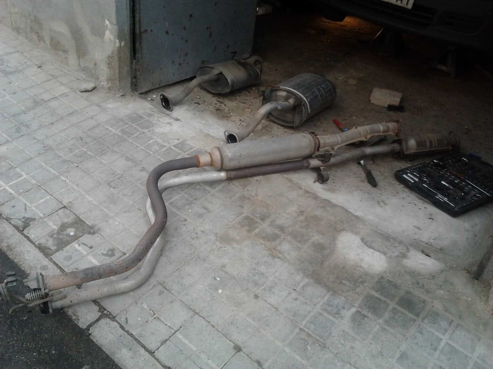

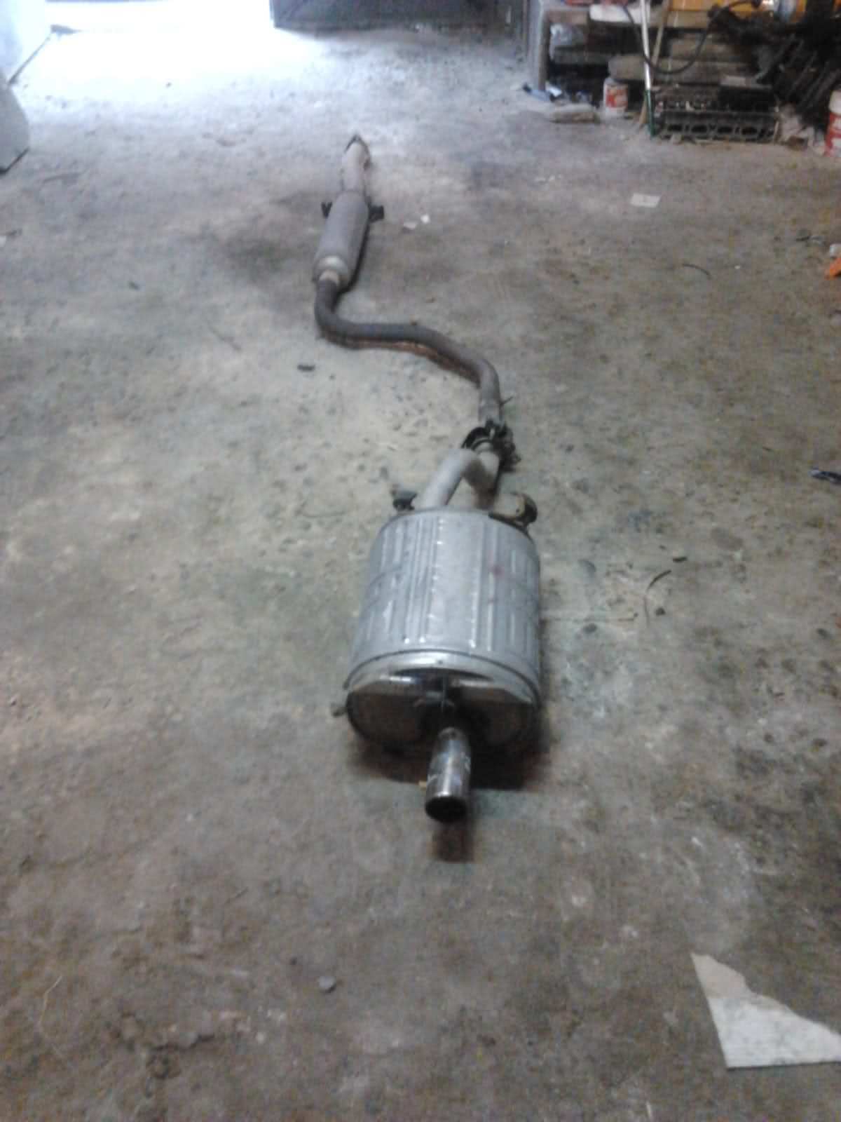

bueno ayer recibi el escape del mb6 y nada hoy toca acoplarlo. ire dejando fotos del proceso. dejo unas fotos de el escape
Yo tambien tengo manguetas completas con pinzas y discos para ponerselas al eg5 y yo tengo pensado cambiarle el buje y ponerle el de 4 x 100 yo creo k se puede y si no habra que ponerle manguetas de eg6 que es quitar o poner o de ek3 que son mas baratas y faciles de encontrar y sirveb por que lleba discos de 262, saludos

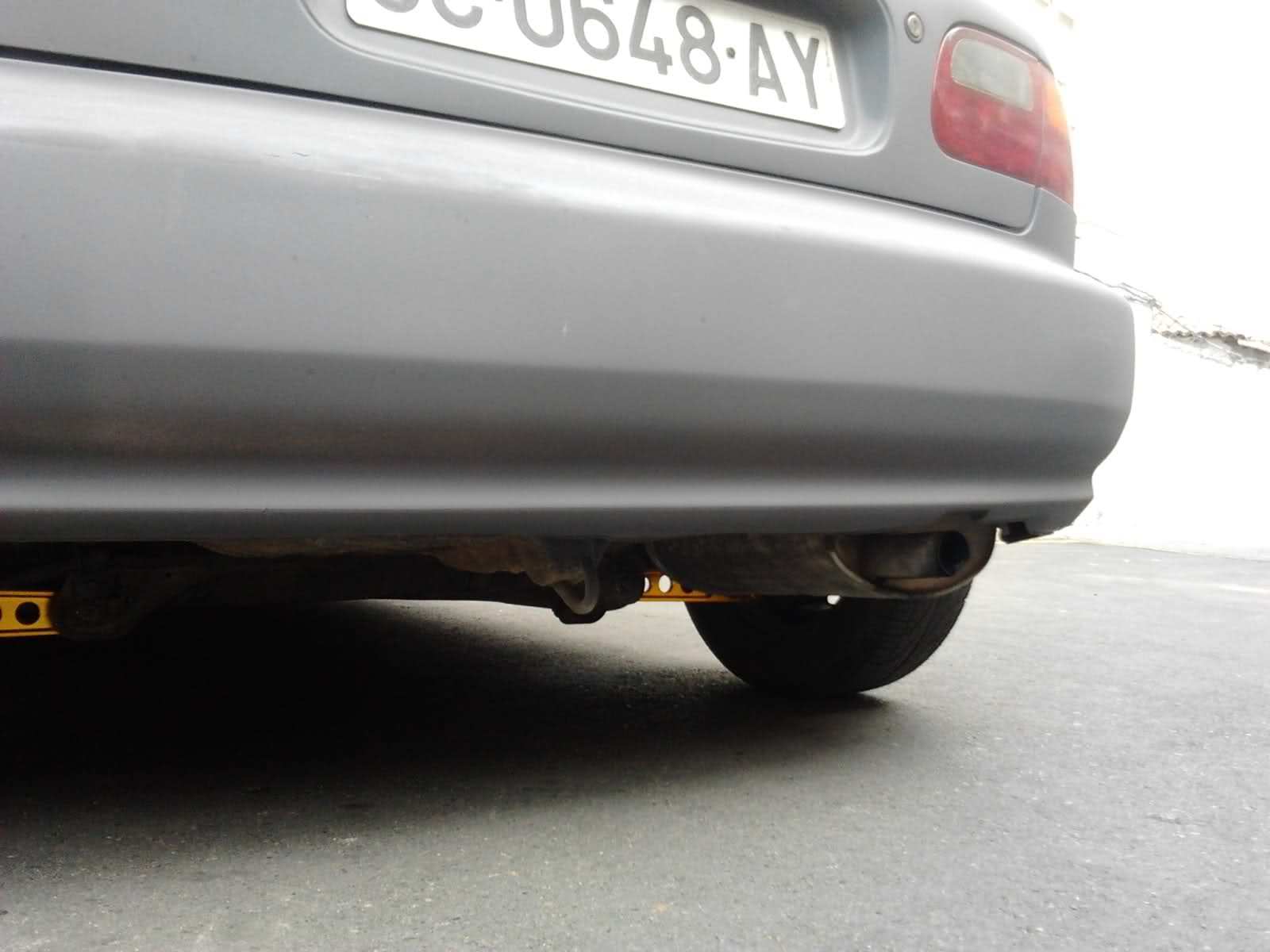

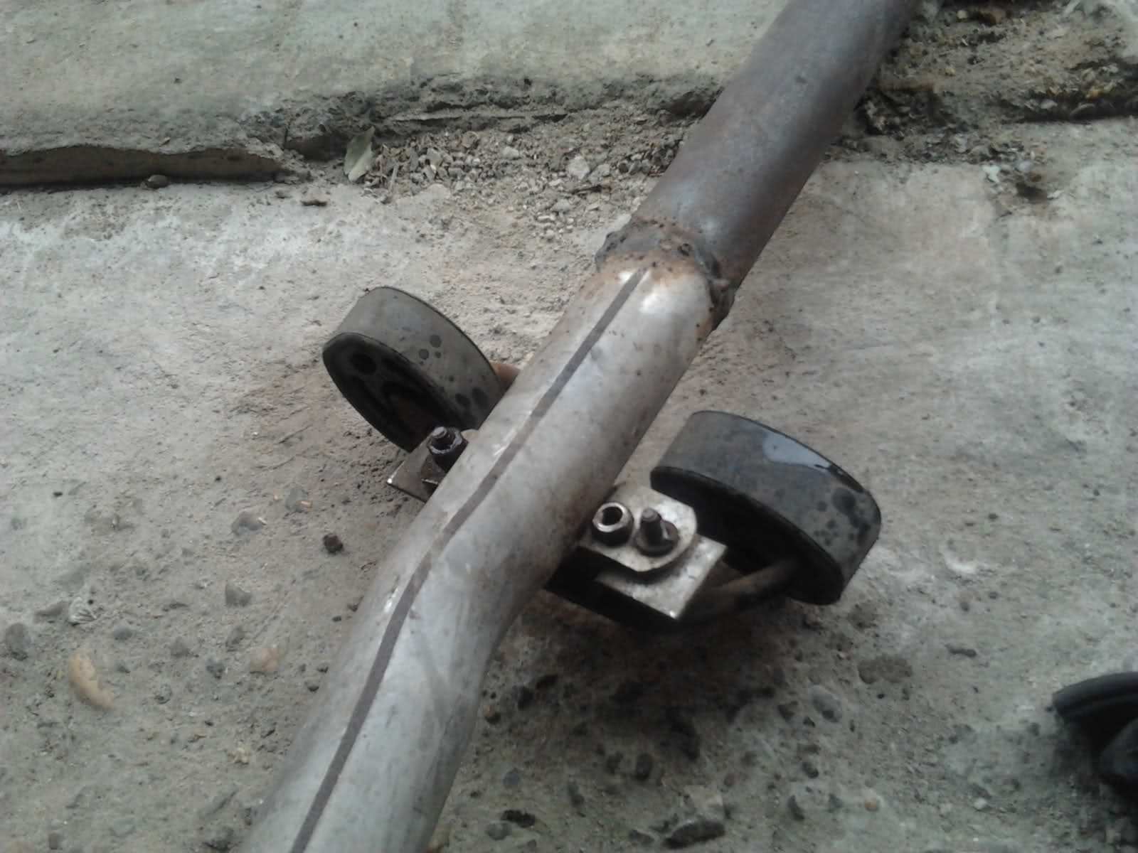

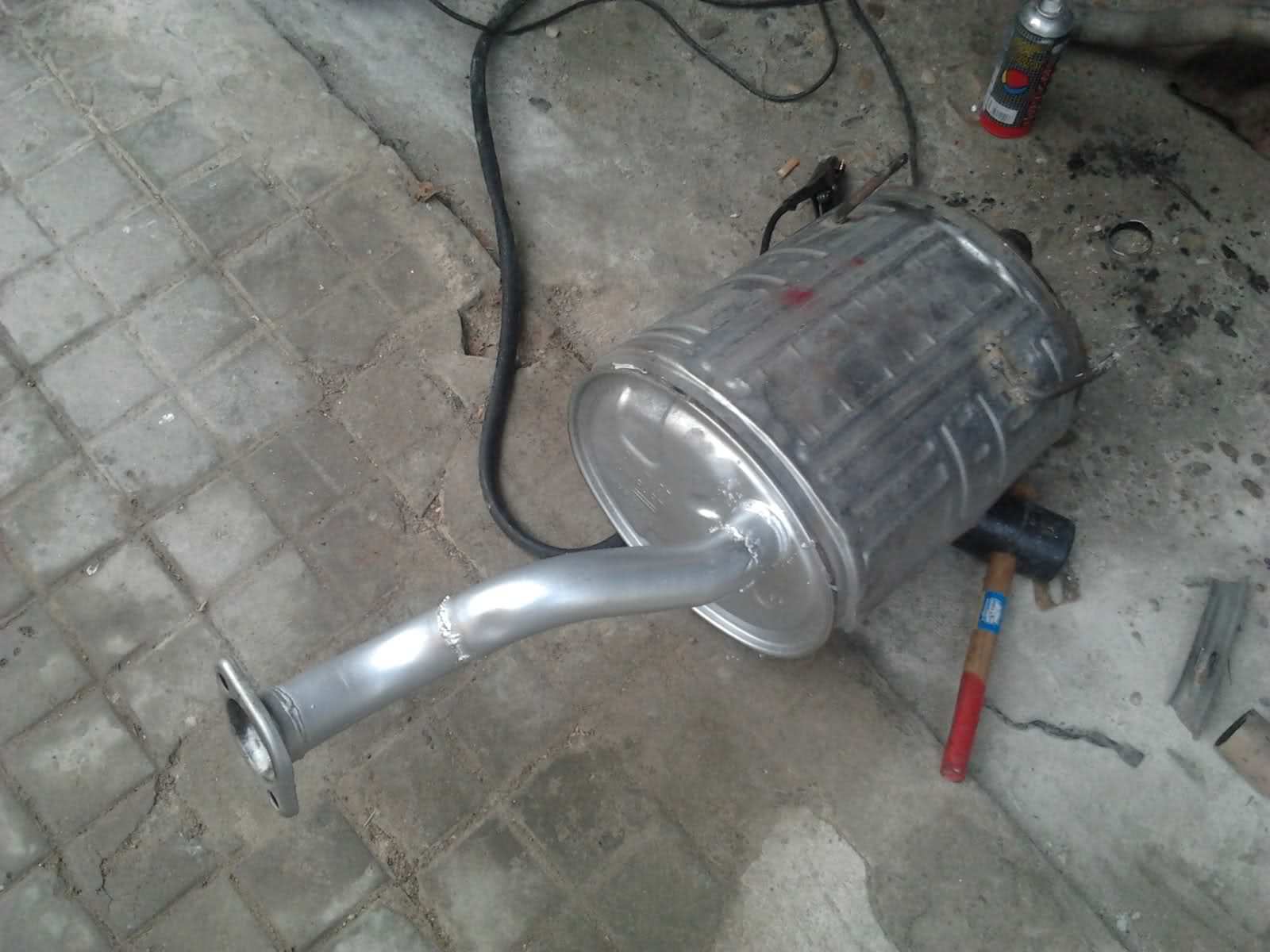

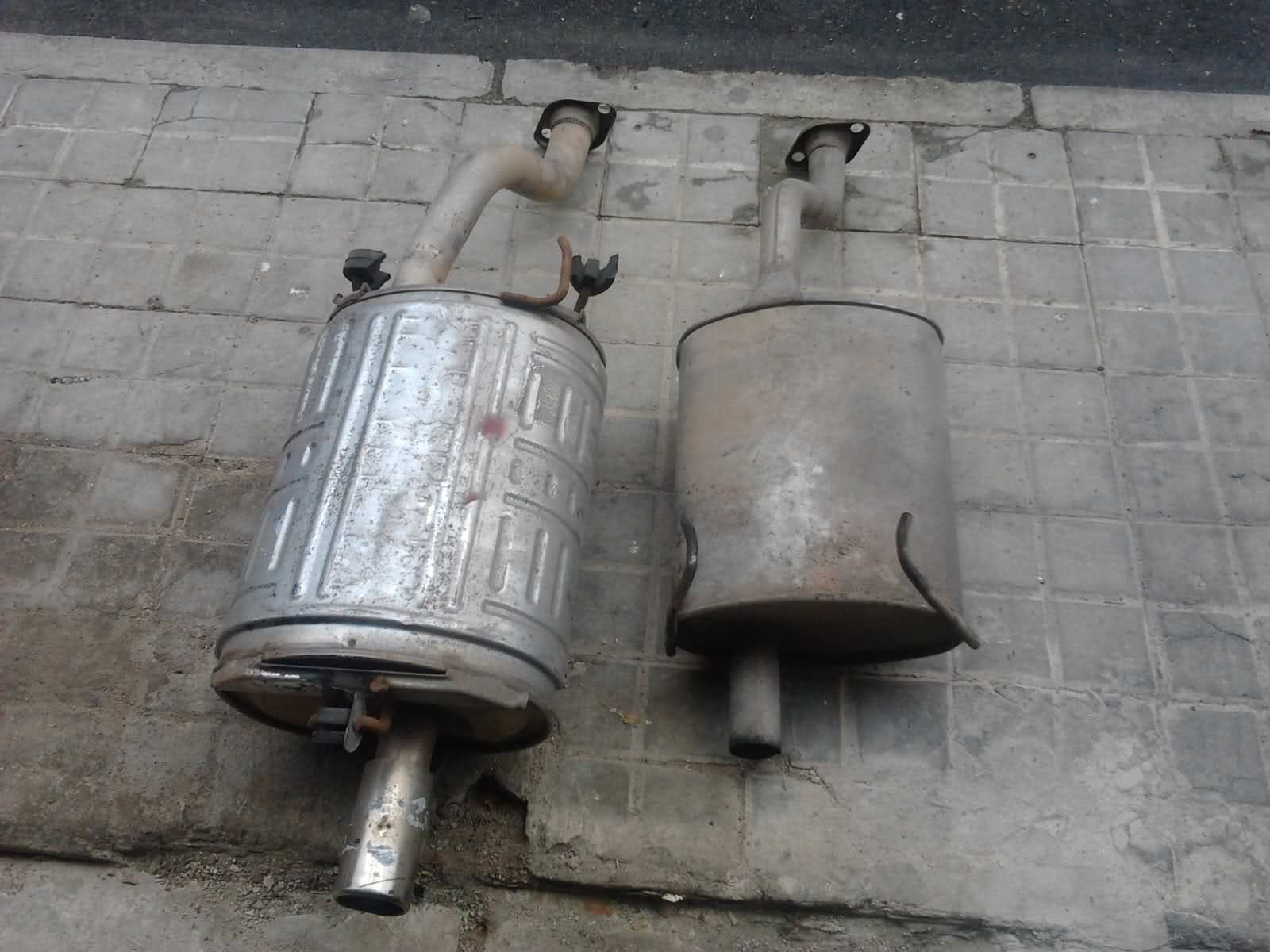

bueno pues ya esta montado, gracias a la ayuda de juanjo que me ha hechado una mano. comento un poco la modificacion:

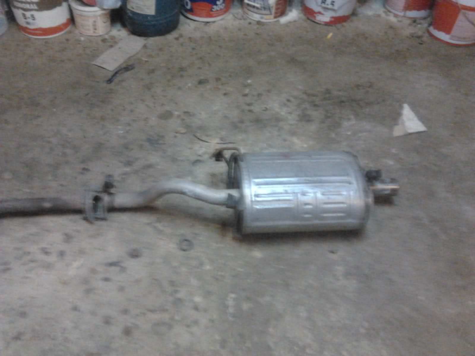

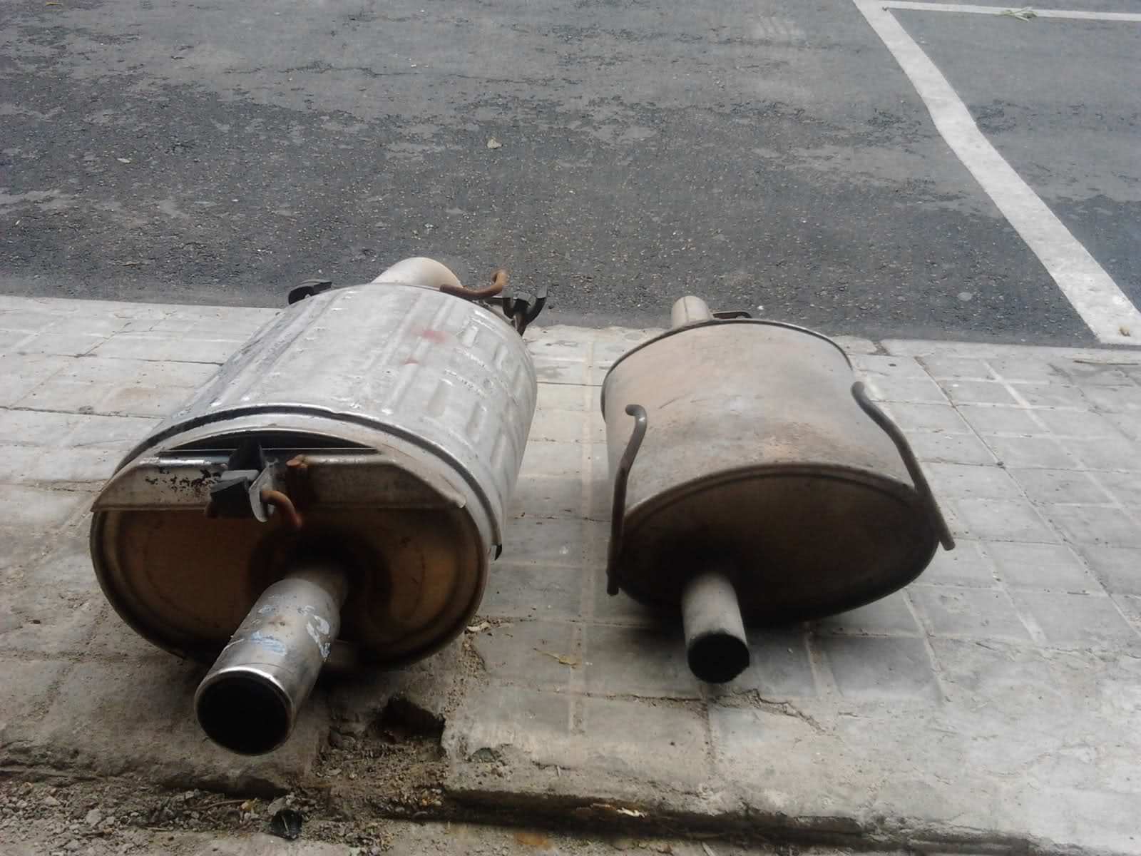

esta es la diferencia de los silenciosos y donde me he acojonado
como vereis es enorme y muy ancho

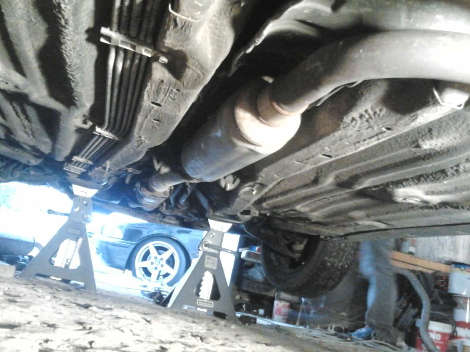

despues de un rato largo cortando soldando, desmontando la estabilizadora para poder ponerlo y quemandome en el suelo apuntando los tubos mientras juanjo se reia, lo hemos sacado soldado y pintado un poco y este ha sido el resultado, lo mas facil ha sido los enganches que a la primera me han quedado bien.

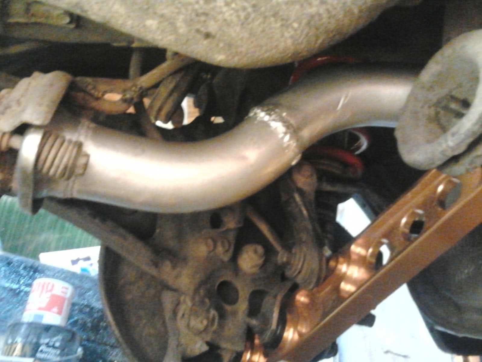

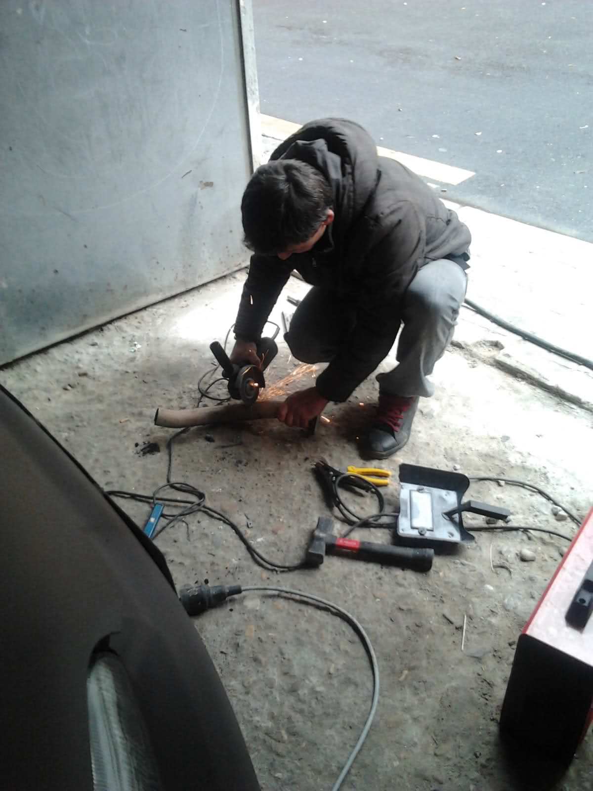

bueno una fotillo de juanjo cortando

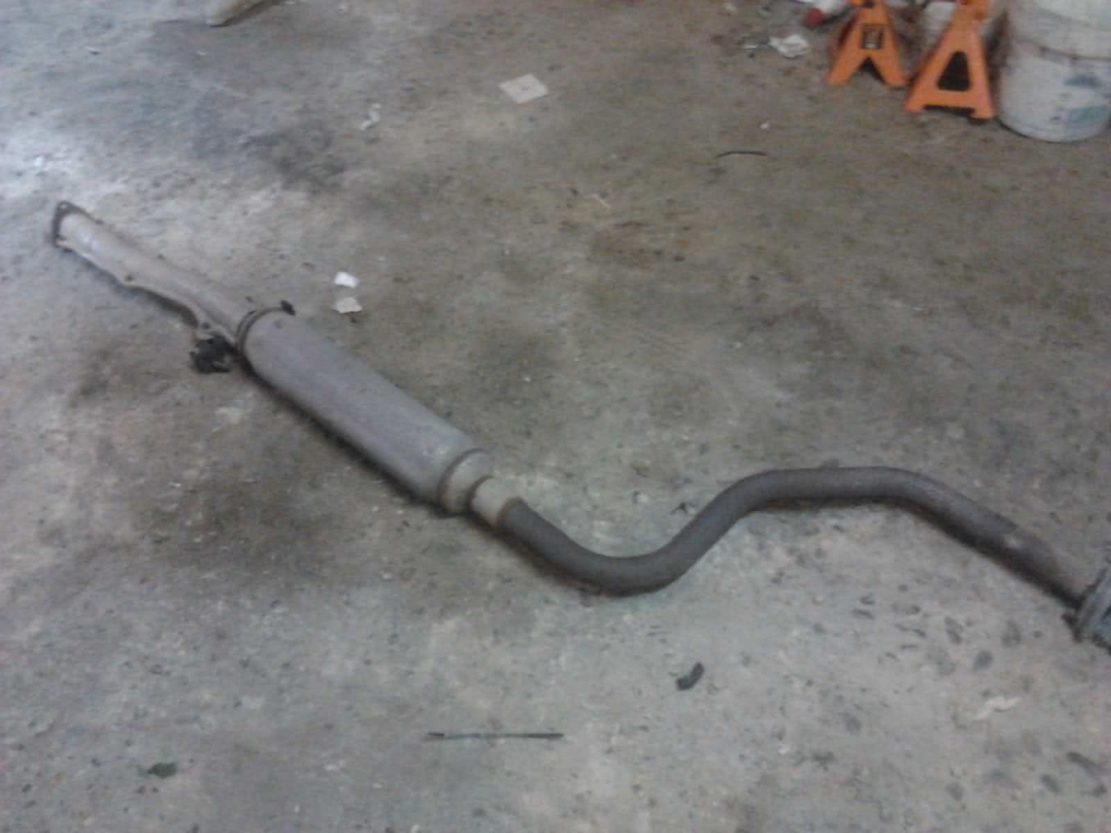

respecto al tramo intermedio es exactamente igual no hay que hacer apenas modificaciones solamente quitar el soporte central de la linea oem cortarlo y soldarlo lo mas delante posible para que coincida
bueno el resultado final
y lo que se ve…
diferencia
bueno esta mod era necesaria para la homologacion una vez echa pa fuera

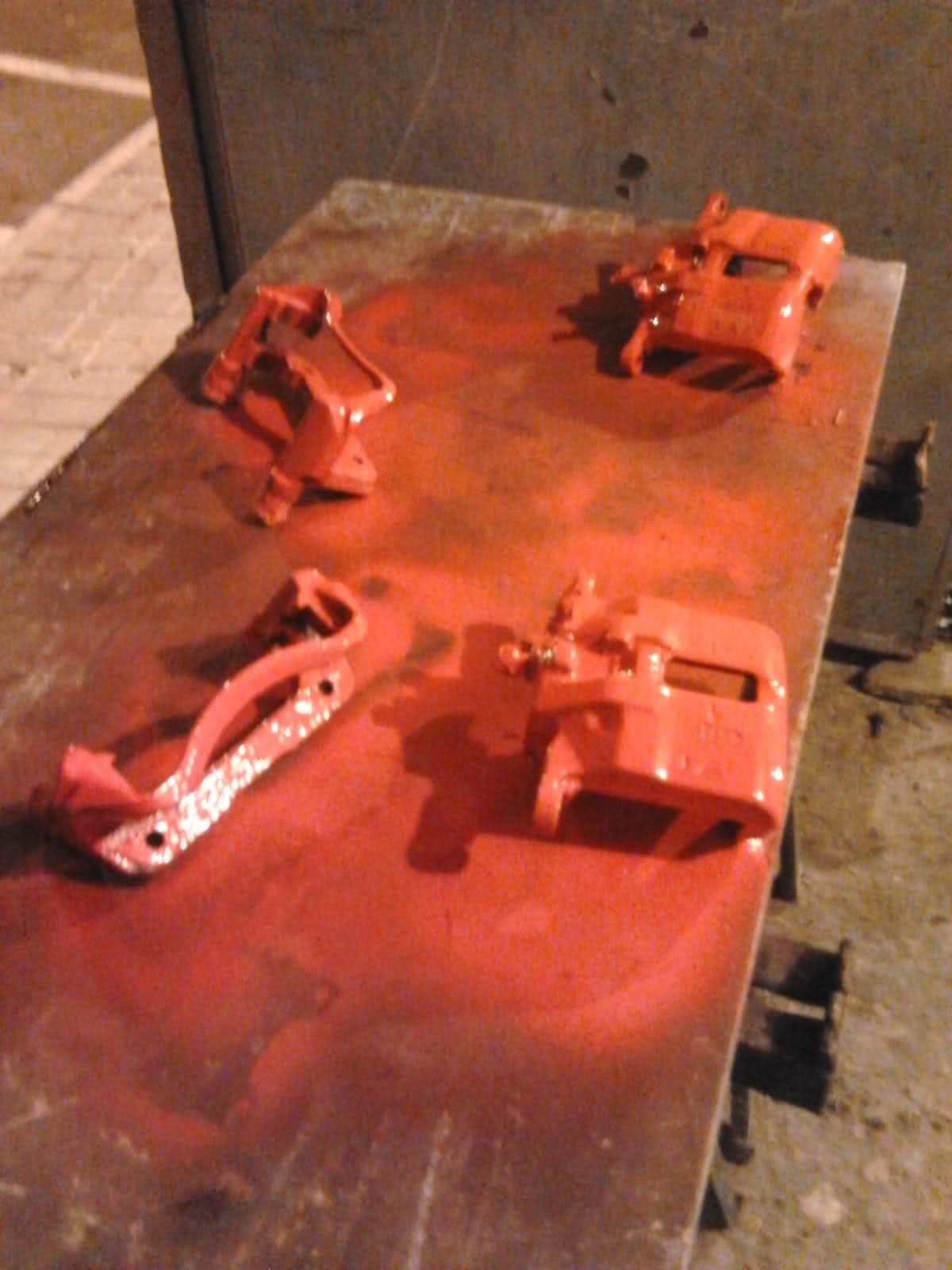

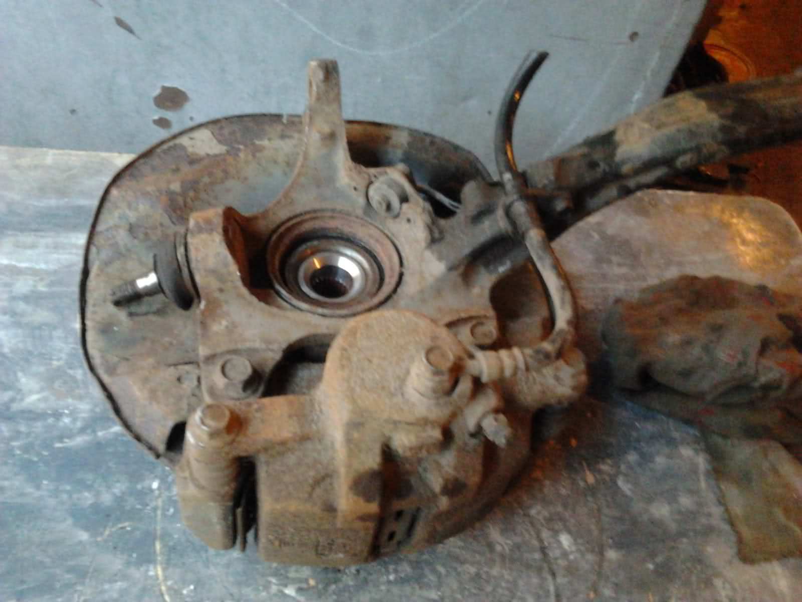

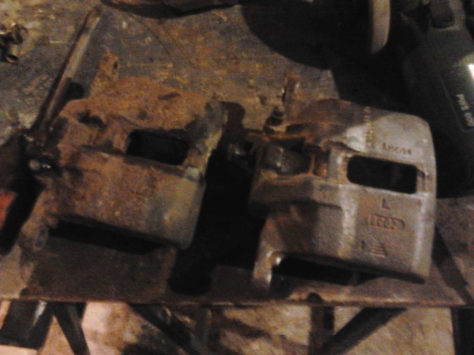

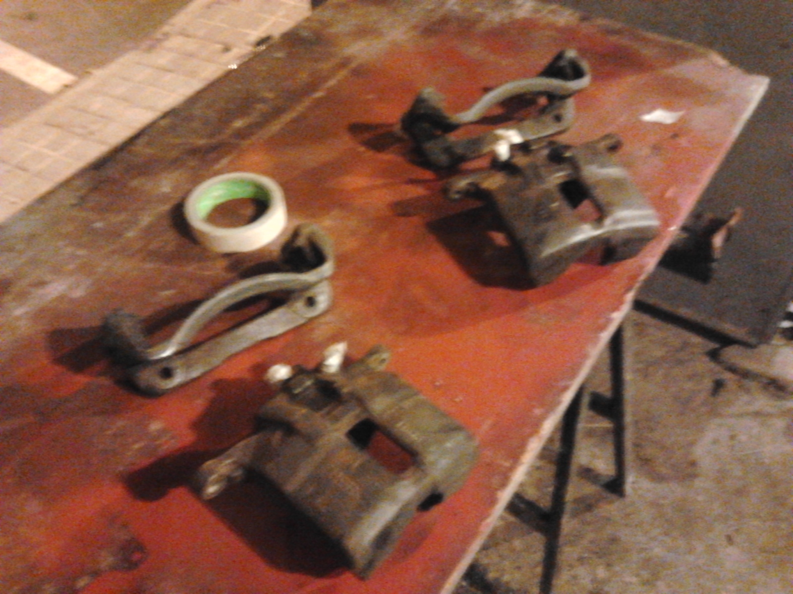

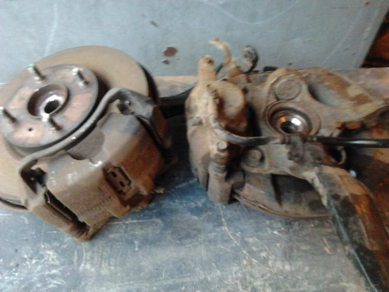

bueno hoy he recibido de uk los frenos delanteros del mb6, sabiendo de donde vienen imaginaros el oxido
como vemos vienen discos manguetas y pinzas, en un principio solo usare las pinzas acoplandolas a las manguetas de EG5.

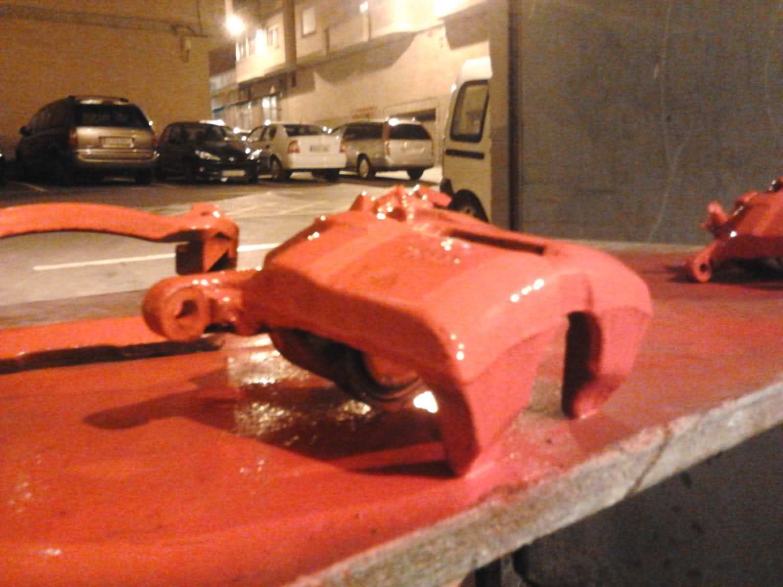

bueno con una radial y un disco de cerdas metalicas he ido limpiando de oxido las pinzas y las bridas
ya limpias y desengrasadas las he preparado para pintar
bueno y gracias a que Amadeo tenia un poco de pintura roja anticalorica las he pintado
ahora falta pillar unos discos y montar, bueno y pastillas que venian… jaja

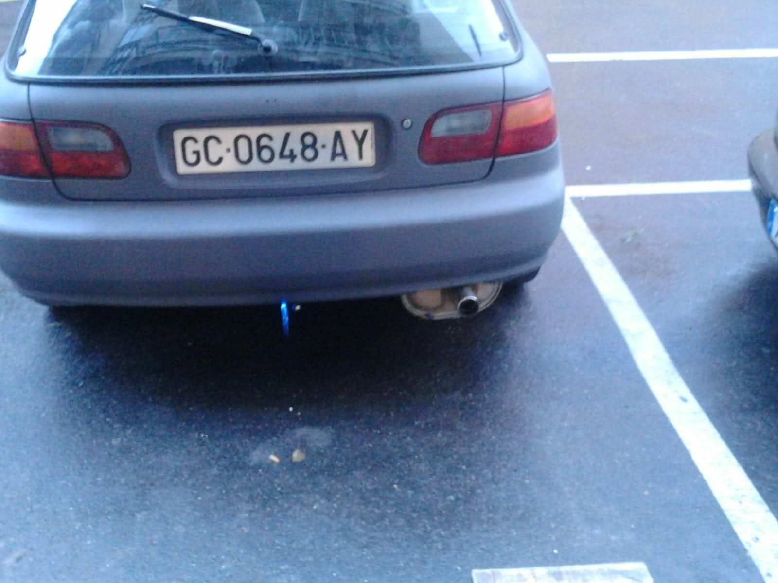

como bonus una foto del civic con lamparas naranjas de intermitente en la posicion…
en vivo acojona
Me parto de risa con la matricula porque claro justo en la esquina que pega en el suelo dice AY! jajajajajaja
jaja ■■■■■ en lo que te fijas… nunca me habria dado cuenta
