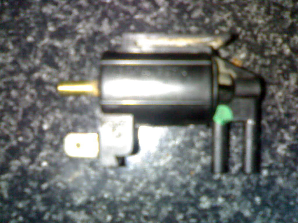

hola a todos muchas gracias por vuestras opiniones.haber e bajado a hecharle otro ojo en un ratillo libre y mirando e encontrao un mas que posible problema,o eso espero,ya que el otro es que el turbo hace un clak clak clak y no se si es una lata suelta o el turbo anda chungo.os paso unas fotos del problema en cuestion haber que me decis.
como podeis observar en la primera foto creo que le falta una pestaña no??
almenos el conector tienes 2 fastom pa enganchar ahi pero en la pieza solo hay uno.si no estoi engañado que creo que no esta pieza es igual que el restrictor del turbo,seran iguales o que,sera este el posible problema???
este restrictor lo tienen los eclipses detras de la admision enganchados el la pared del vano del motor al lao del numero de chasis

Si esa es la solenoide de presion de gasolina puedes probar a anularla conectando directamente desde el regulador de presion al colector de admision.
Si es una de las 2 que estan juntas, una es de la egr y la otra del canister. DE todas formas ya he andado con esas solenoides desconectadas, si por error xD, y el coche iba bien lo unico check engine

buenas gracias por cintestar alex,le soldado la patilla que le faltaba a esa pieza que de las dos es la de la izquierda poniendote frente a ellas,y e notado una leve mejoria,sube hasta las 6000 pero no da llegado al corte,mañana probare haber eso de los injectores.
