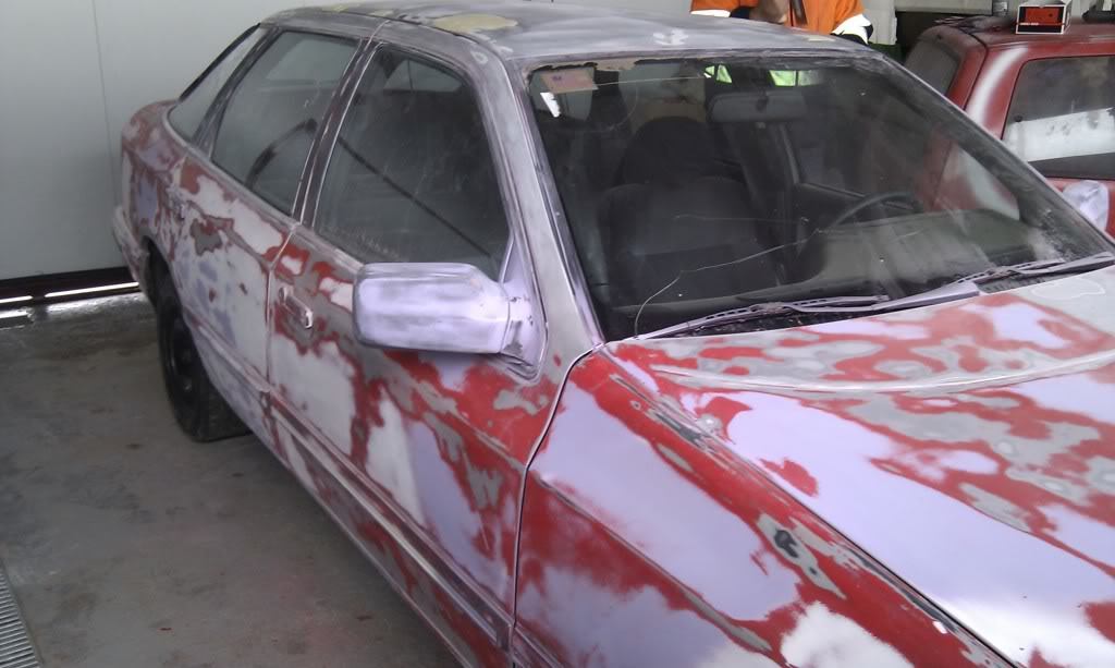

aki una foto ya lijado a 180 ( en la que se puede ver lo feo que estaba … es mas el coche era plata luego fue rojo y luego blanco y violeta … vala tela)
aki mi hermano el maestro lijador y pintos dándole duro … lo suyo a llevado madre mía lo grande que es
una vez lijado que a llevado bastante tiempo se le repararon los golpes mas grandes ( no todos ya que muchos volverán a salir al ser para aprender)
