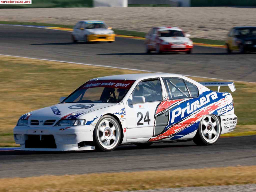

El nissan primera que te digo, estaba en el mismo taller hace 9 meses cuando pese el lotus, aparece detrás en la foto que esta encima de la báscula, y es de color rojo, sí.
Los primera de superturismo tienen todos la misma estética:

Edito: Melekias, creo que es este mismo coche el que ví en el taller, además la fecha del anuncio concuerda con la fecha a la que llego al taller:

Efren el primera es el mismo coche que digo.
