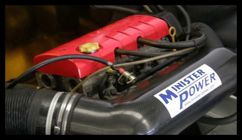

Con rover y cambio de 6 marchas.
cuantos caballos N/A crees que le puedes sacar a ese motor mas o menos?
En 1.8 200cv
En 1.9 215/225cv
En 2.0 manteniendo fiabilidad estos mas o menos:

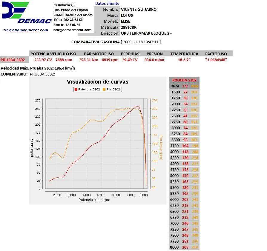

Para subir a mas de 255cv/260cv ya tienes que subir demasiado las rpm y comprometer mucho la durabilidad, el límite físico de este motor en 2 litros esta en los ±280cv.
660kg/255cv, grupo corto pg1 6 speed + lsd de discos ATB.

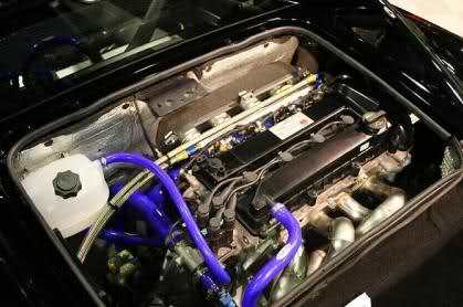

Si hablamos de un rove-elise, ya sea s1 o s2 ( da lo mismo ) hay 4 alternativas: ROVER, HONDA, AUDI, FORD, dependiendo hasta donde quieras llegar va mejor un motor que otro, todos los datos que aparecen de potencias máximas hablan del límite de preparación de cada motor ofreciendo fiabilidad y su relación calidad/precio, a todos los motores se les puede sacar mas potencia, pero comprometiendo mucho la fiabilidad/durabilidad y a un precio desorbitado que no compensa.
En relación a prestaciones/precio/fiabilidad se podría resumir así:
Hasta 250cv: ROVER K o DURATEC 2.3 atmosférico
De 280 a 330cv: HONDA Compresor
De 330cv hasta el infinito: AUDI 1.8 20vt turbo
Los 4 motores los voy a resumir de esta forma…
Motor ROVER**
Pros
-El mas ligero de todos
-Potenciabilidad atmosférica hasta ±250cv
-Posibilidad de cambio manual o sencuencial de 6 marchas ( +1,5kg )
-Tenemos un profesional en españa que los hace y nos puede asesorar para cualquier problema de maravilla.
-Repuestos seguros siempre, miles de piezas en el mercado de segunda mano de competición en uk a bajo precio.
-Ningún futuro problema debido a la adaptación, como son los fallos eléctricos, soportes específicos, colectores específicos, refrigeración etc etc.
Contras
-Limite de ± 250cv si quieres durabilidad.
-Precio de las preparaciones al pasar de los 200cv
Motor FORD duratec 2.3
Este motor es pug & play, se instala mediante un kit que cuesta 3700€, en el que viene un adaptador para que funcione con la caja de cambios pg1 original, colectores específicos, electronica, soportes del motor, radiadores etc.
El motor cuesta 2000€, y por ese precio ya te llevas 200cv, con 4000€ le puedes dejar en 260cv atmosféricos con muchísimo mas par que el motor honda y 20kg menos.

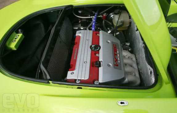

Motor HONDA k20a2
Pros
-Potenciabilidad atmosférica hasta 260cv
-Potenciabilidad con compresor hasta 330cv
-Caja de cambios de 6 velociades bien escalonada hasta 8000rpm, rápida y precisa.
-Muchísimas conversiones echas que aseguran un buen trabajo.
-Fiabilidad
Contras
-Pesa 35kg mas en modo atmosférico y 44kg mas con el compresor.
-Es una conversión muy cara, sobretodo atmosféricamente, pero una ganga con el compresor ( 260cv atmosféricos honda cuestan lo mismo que 330cv honda compresor, y el compresor se adapta mejor a la transmisión ).
-Hay que homologar.
-Necesitas hacer un viaje a uk o alemania para realizar la conversión.
-Poco par atmosféricamente ( muy equilibrado con el compresor ).

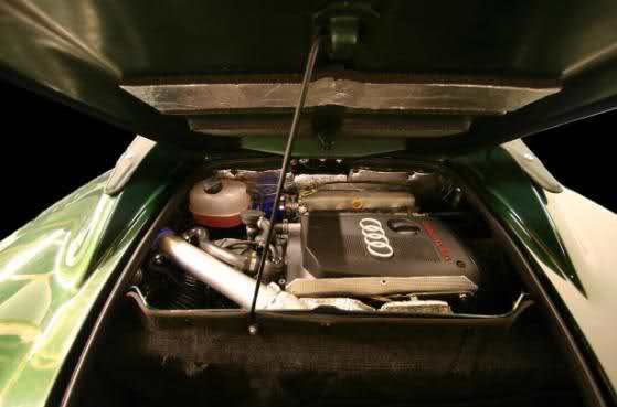

Motor audi 1.8t 20v
Pros
-Potenciabilidad desde 250 hasta 450cv con bajos y medios aceptables ( GT3071R )
-Par bestial, motor salvaje en cualquier marcha.
-Posibilidad de caja de cambios de 6 velocidades bien escalonada.
-Mas barato que el honda hasta cualquier potencia.
-Potencia a la carta, puedes elegir entre diferentes mapas ( por ejemplo 250cv calle,350cv circuito y 450cv autopistas ) desde dentro del coche.
Contras
-65kg-80kg más ( 5 vel o 6 vel )
-LAG
-Excesivo par y brusca entrega de potencia ( hay que instalar estanterías para mantener el coche en el suelo ).
-Hay que homologar.
-Necesitas hacer un viaje a uk o Alemania para realizar la conversión.
-Menos conversiones echas.

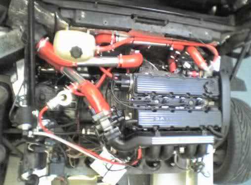

Rover T16
También esta la opción ( muy barata, por cierto ) del motor T16, el motor 2.0 turbo rover que montaba el 220, pero este motor se ve limitado en espacio para colocar una caracola mas grande ( pega contra el depósito de la gasolina ) y es muy pesado.
Pros
-Precio
-Instalación casi pug& play
Contras:
-Pesa 60kg más
-No permite la instalación de un cambio de 6 velocidades
-Demasiado par y entrega brusca de la potencia
-LAG
-No permite subir mas de 250cv, no hay espacio físico para meter una caracola mas grande.
-Pocos rover 220 quedan vivos en españa, puede que el motor y piezas tengan que ser importados.

Yo le hubiese metido el de audi a lo bestia, tenemos en casa un 1.8 tfsi y ojo como tira, responde en cualquier rango de rpm…está bastante bien

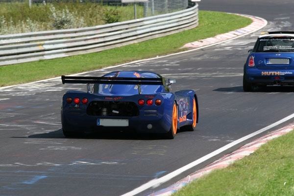

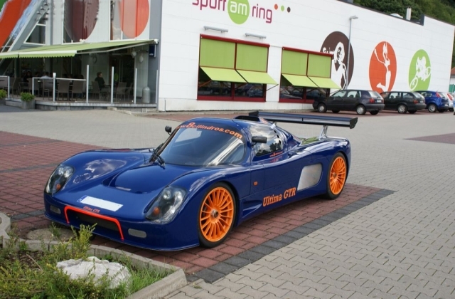

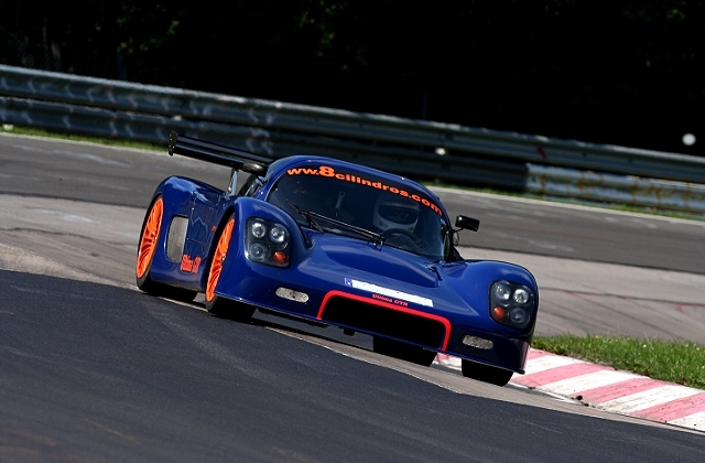

Unas fotos del Ultima de barketero en nur:
Así es como se conduce un Ultima GTR en España:
