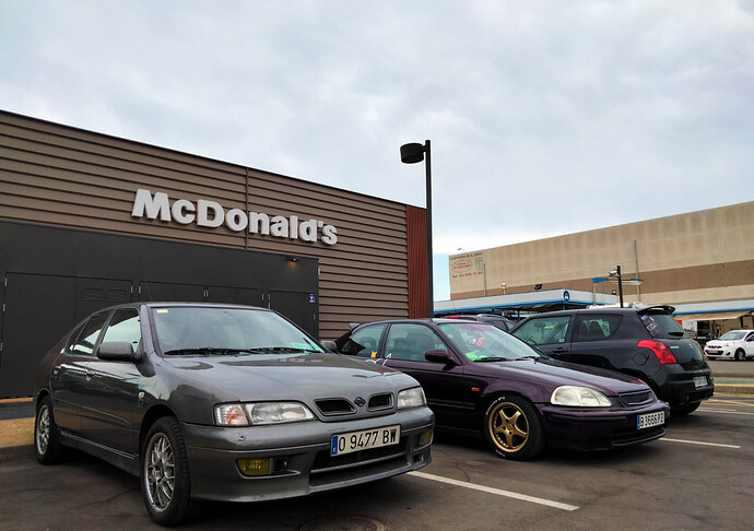

En mi experiencia, con tres japodays a mis espaldas, el CR-Z no despierta demasiada atenciòn en las quedadas, pero está claro que los Primera tampoco.
pues ya ves
EL crz… o no he visto tus post o no se como lo tienes, porque pocos por no decir un 1% me gustan el resto no.
Por otro lado, un primera asi fino me gusta mas.
Para gustos, cervezas, helados y colores jajaja.
Interesante lo de aligerar peso, ya que yo también quiero hacerlo en el mio, espero ver fotos. ![]()
El suyo tiene la ventaja de ser azul metalizado, que es el color más bonito en mi opinión, junto con el gris oscuro, en blanco, rojo y gris plata no destaca nada, para mi gusto.
El negro tiene la ventaja de disimular la luna trasera y las miniventanas de cortesía, pero también oculta las líneas de estilo del coche, y te tienes que fijar bastante para verlas.
En los últimos años del coche, se conseguía un efecto parecido pintando de negro algunas zonas del coche.
Cuando lo compré, mi intención era hacer algo de este estilo (sin los stickers, pero combinando dorado y negro), pero al final nunca lo hice.
Lo he visto en blanco con esas llantas y el aleroncito ese pequeño, y me encantan literalmente los retrovisores esos… jajajaja pero ya te digo no me gustan
Eso si he leido hablar bien de ellos, poco consumo pocos fallos… no se incluso he pensado en mirarlo pero 3 puertas ahora mismo no quiero.
Alguien me decía el otro día que el CR-Z es como un EG domésticado, y habiendo probado los dos, creo que es una descripción muy acertada.

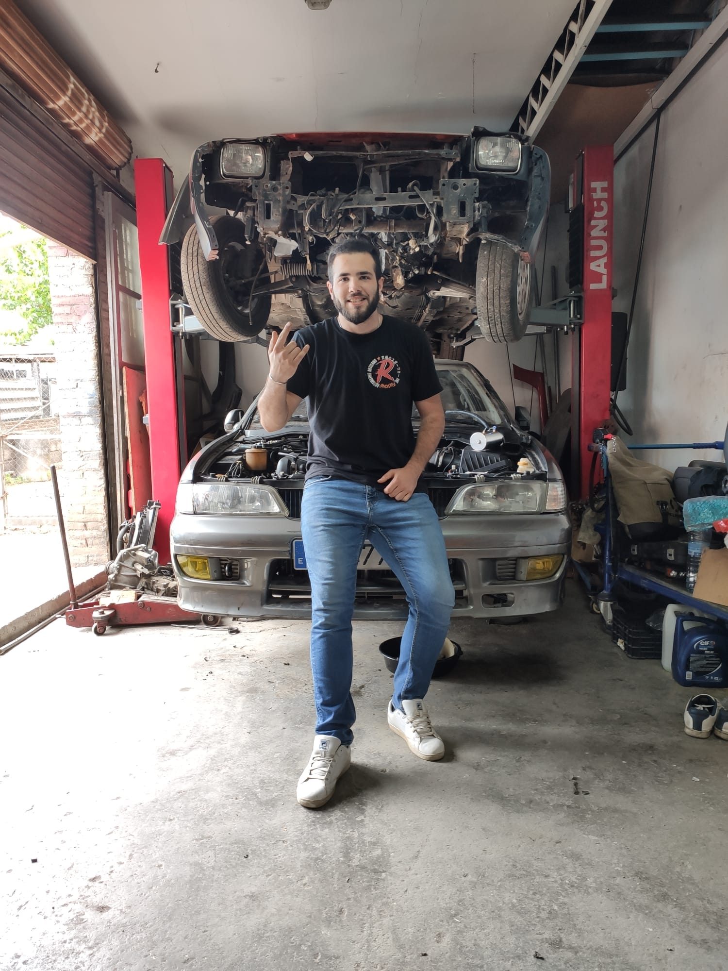

El coche ya tiene el SR20DE del Primera gris estampao que compré hace un mes, le he montado mi volante de inercia aligerado junto con el kit de embrague. Además le he hecho cambio de aceite y filtro de aceite, junto con cambio de correas auxiliares.
Con la correa auxiliar que mueve el compresor del AC y el alternador, he aprovechado y como el coche va a ser para lo que es, le he quitado todo el sistema de tuberias del AC, compresor y radiador incluidos. De esta manera he cogido una correa más corta, quedando solo conectada al alternador, quitando así un buen “muerto” que lastrar.
Ahora acabar de trabajar el interior, ya que he de liarme a hacer la base para el baquet del piloto, montar volante, hacer tapizados de puerta “ligeros”, entre mil cosas mas…
Pero bueno, en un principio el coche estará “listo” para rodar, una vez monte lo del interior y purgue el sistema de frenado, que al haber montado latiguillos, discos y pastillas, aproveché y dejé que se vaciara para poner líquido nuevo.

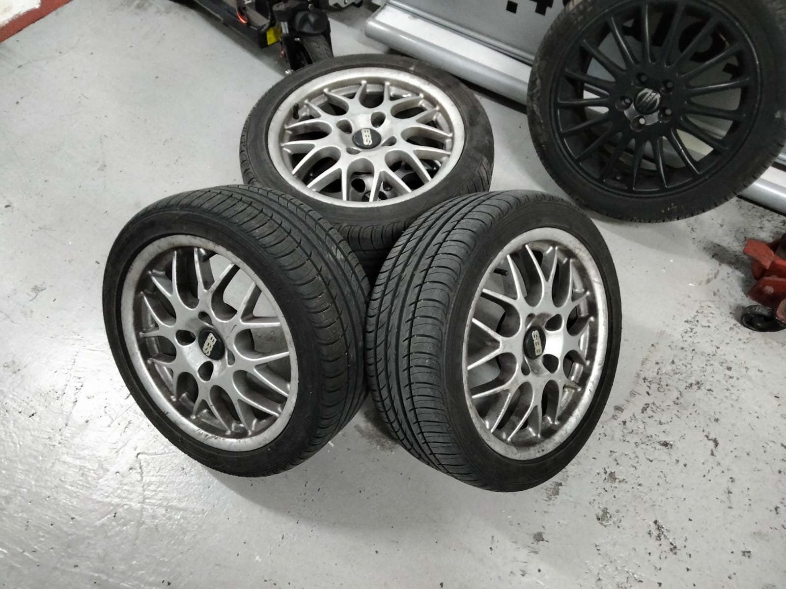

Además de ir a por las llantas que llevará el coche a la que les calce unas Zestino… ![]()
Son unas BBS originales en 16", que al primera le sientan muuuy pero que muy bien ![]()

Hhhmmm yo estoy también pensando en hacerme con un juego de esas BBS jeje
Esas son las que montaba el Volvo?
Si, las de los Volvos S y V 40

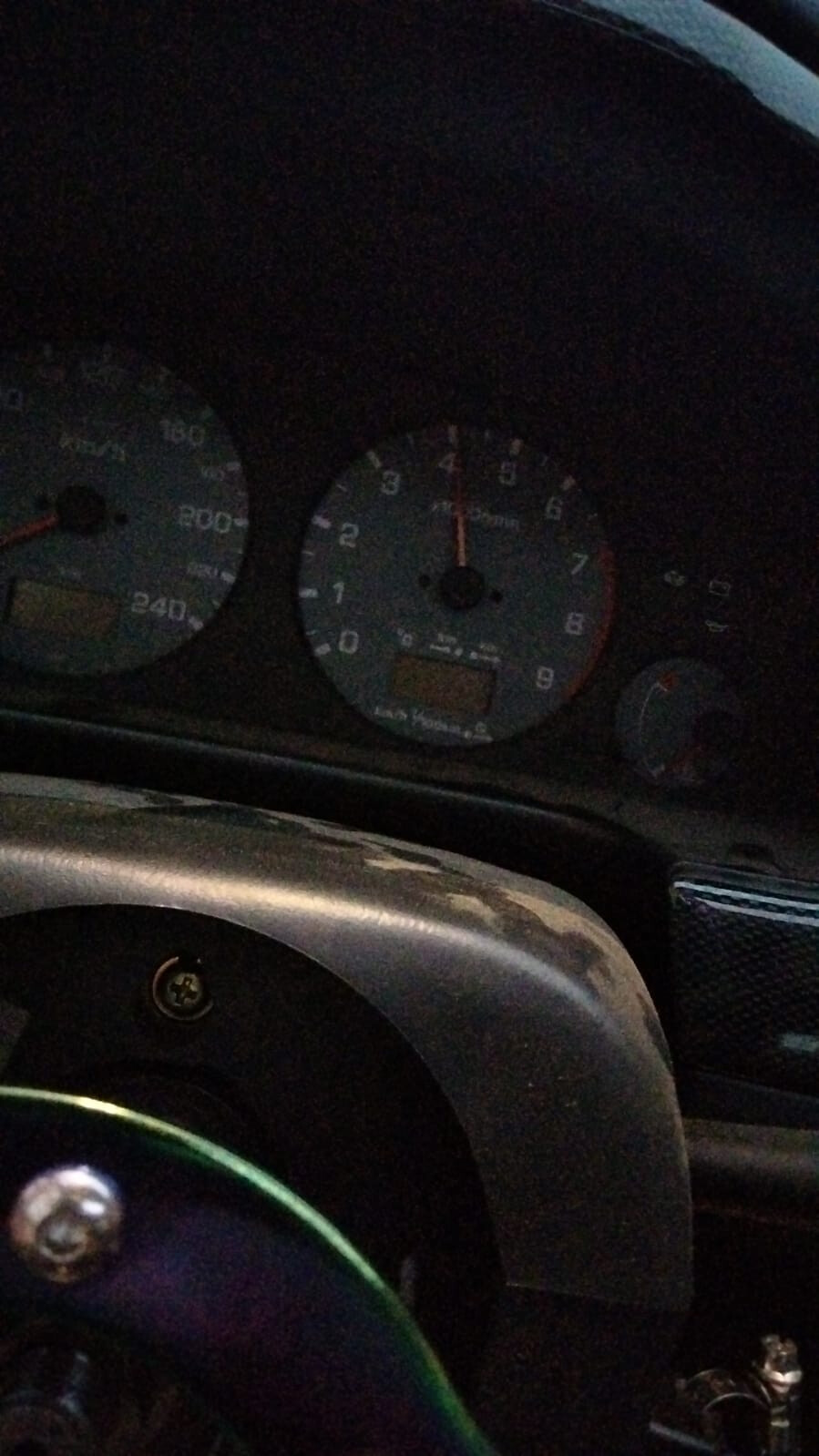

Me fui a montarle unas gomas pasables a las BBS para usarlas hasta que compre los Zestino y al salir, el coche no me arrancaba. Quedándose el tablero asi:
Después del acojone y del agobio (al igual que la mayoría, le tengo pánico a problemas eléctricos), acepté que no podría ir de fin de semana con el coche. Pero finalmente, gracias a los chicos de @risingmotorsport, que se pusieron a mirarlo como unos vikingos a ver por donde podía hacer contacto o cruce, encontramos el fallo.
Resulta que el positivo del alternador con depende de qué vibración, tocaba en la carcasa de éste, haciendo un cruce de la hostia y dejando el coche muuuy loco.
Después de solucionarlo y cambiar el maxi-fusible de 80A que se reventó, el coche estaba 100% operativo y, con zapatos nuevos.
