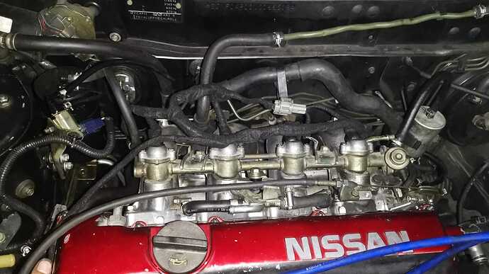

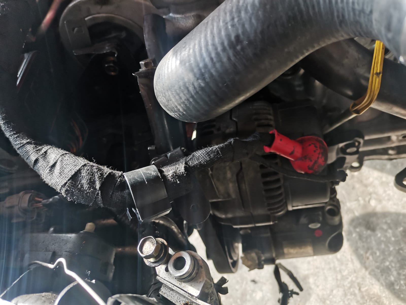

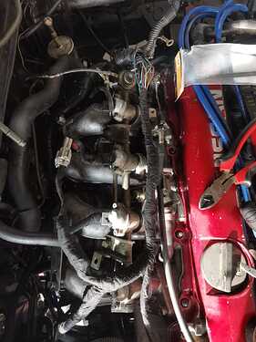

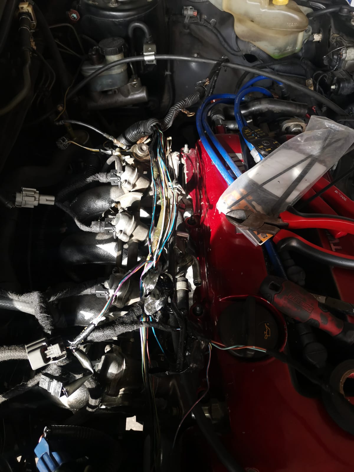

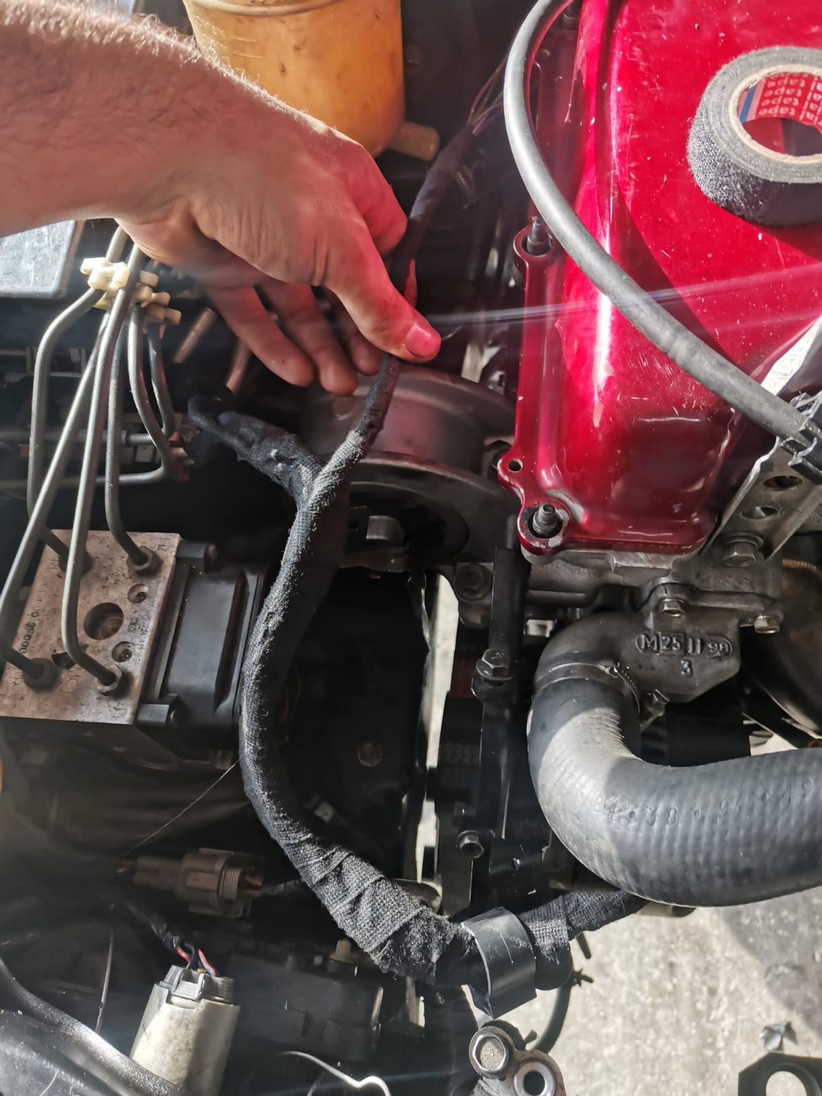

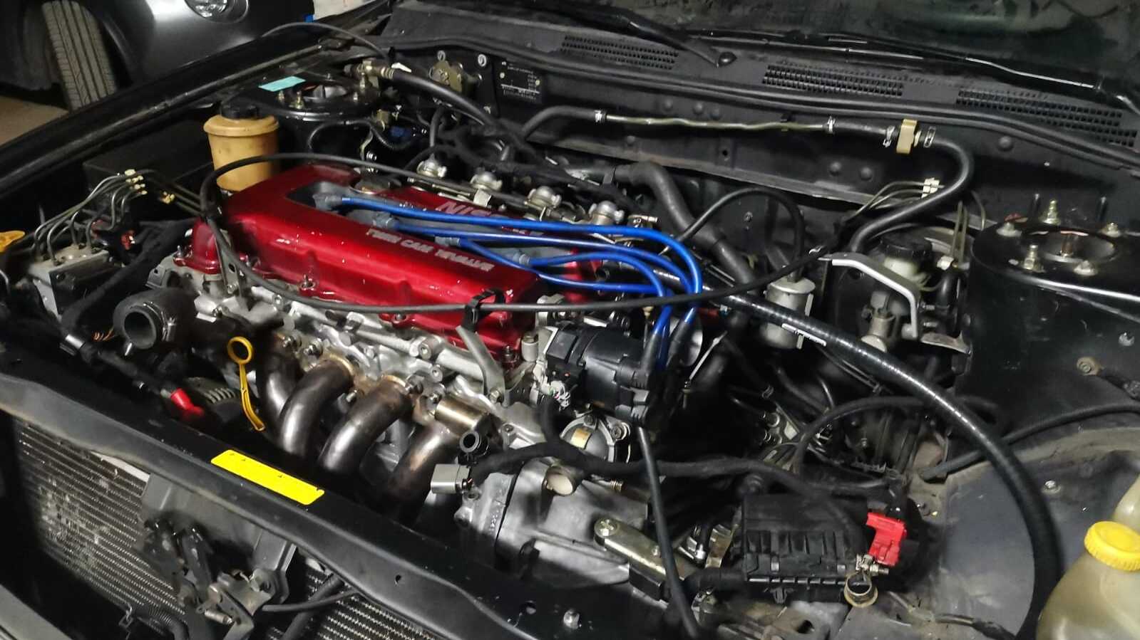

Bueno, durante el fin de semana nos liamos a rejuvenecer toda la instalación eléctrica del vano motor. Ya que estaba hecha una pena, con todo el corrugado hecho un cristo, la cinta aislante medio despegada, todo grasiento… HORRIBLE!
Asique nos pusimos manos a la obra, aprovechando asi para reubicar un poco el arnés y cambiar los conectores que tocaban. Después de un rato despellejando la instalación, la cosa pintaba asi:
La verdad es que creo que no había ni una parte del arnés que fuera la original de Nissan, ya que a cada cacho me encontraba empalmes mal hechos con una especie de grasa bastante desagradable. Se deshicieron todas esas chapuzas y se soldaron con estaño y termoretractil para dejarlo todo fetén.
Poco a poco, la cosa iba cogiendo buen color, cambiar los conectores de los inyectores era una de las cosas que más temía, pero haciéndolo todo con calma y fijándose. No hubo muchas complicaciones, exceptuando el tema de saber la posición de cada uno, que gracias a los compis del grupo de Primeras que me chivaron los colores de los cables, supe donde iban.
A falta de poner las bridas, que sujeten bien todo a su sitio, así quedaría todo el arnés, reubicado y limpio.
Ahora si, está practicamente listo para arrancarlo. Pero esa historia toca contarla otro día… Nada más por el momento familia, os iré contando con más novedades…

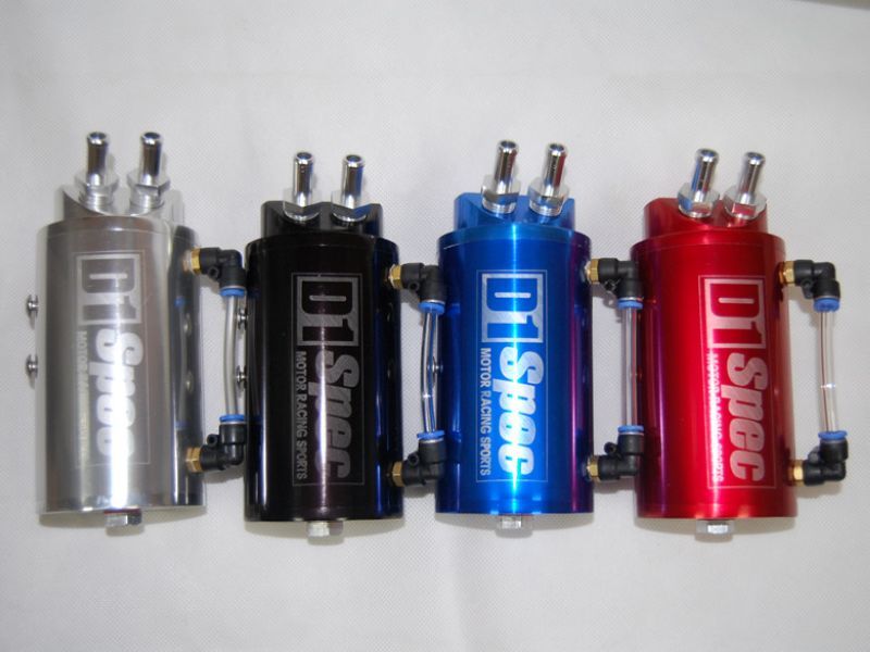

- Tubo recirculación de gases, además, me tiene que llegar el decantador de aceite que irá justo en medio del circuito para evitar ensuciar la admisión.

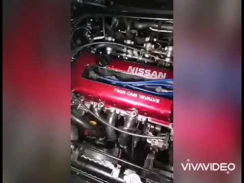

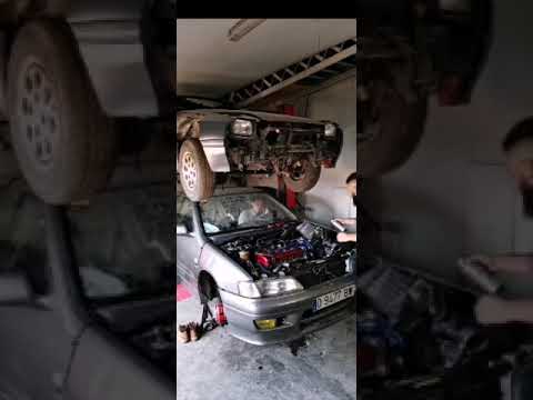

Sin más dilación, os dejo un fragmento del directo que he hecho por Instagram esta mañana.
Este arranque se ha hecho conectando lo mínimo, para ver que todo estuviese OK. Por eso lo hemos arrancado durante pocos segundos. Se han usado las bujias viejas, limpiadas, ya que los primeros arranques suelen ser bastante “sucios” de haber trasteado el motor. El aceite que le hemos puesto, lo cambiaré junto con el filtro de aceite y las bujías, a la que haga 500-600km.

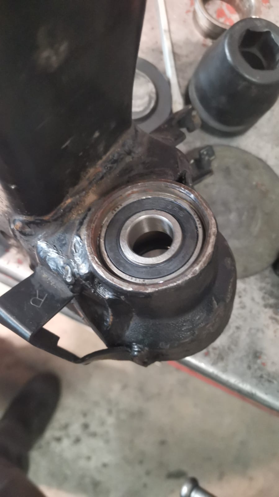

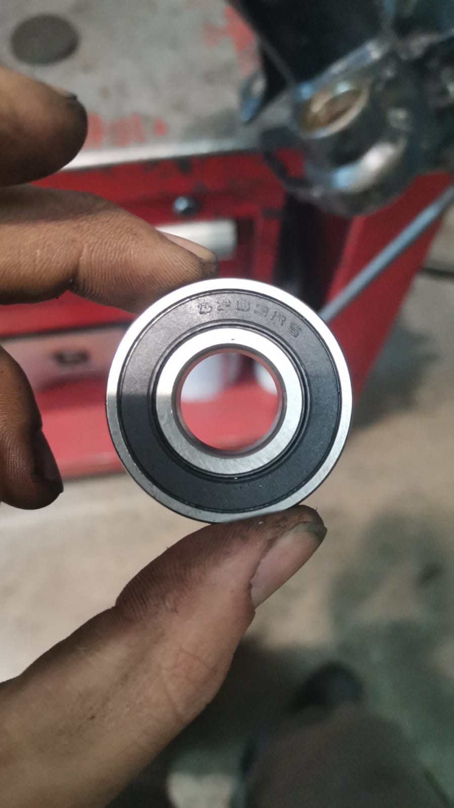

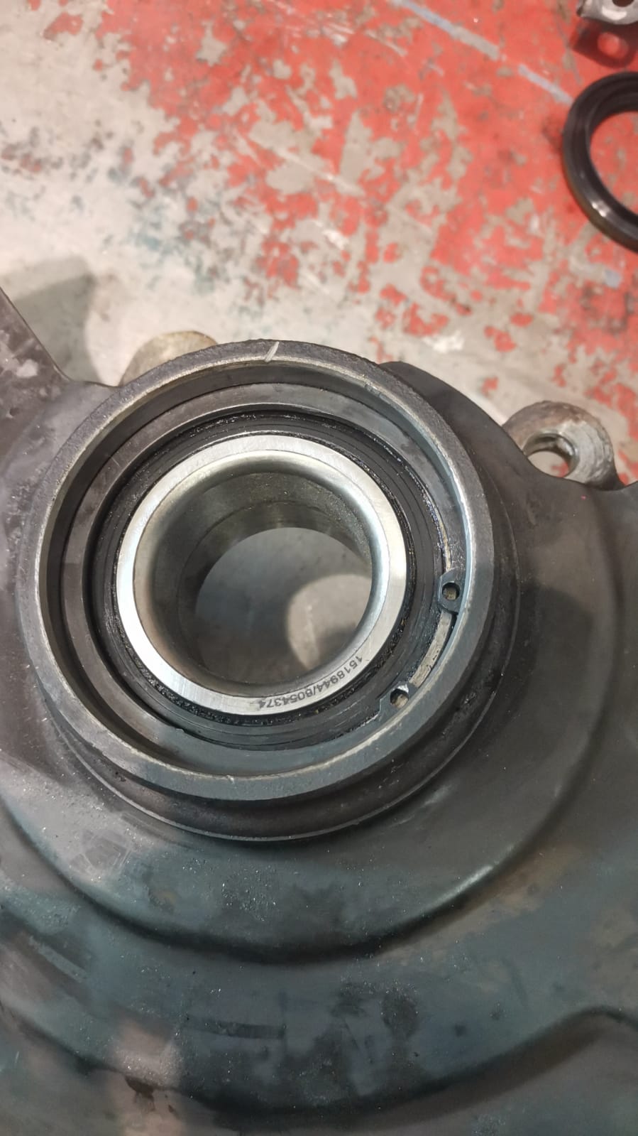

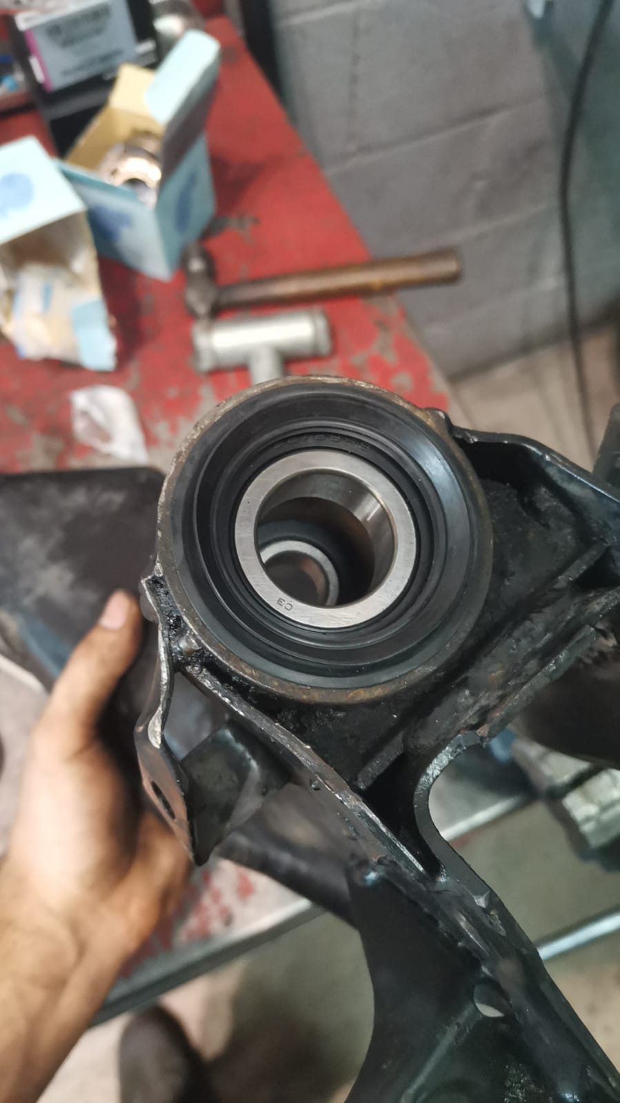

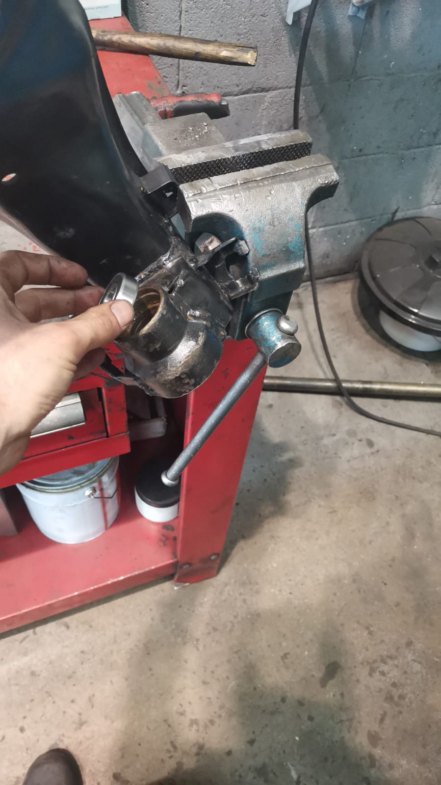

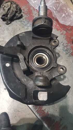

Durante esta semana he estado cambiando todos los rodamientos, tanto los de las ruedas, como los del multibrazo que une la mangueta con el oscilante superior. Os dejo algunas fotos de como quedó la cosa:
Multibrazos:
Bujes de rueda:

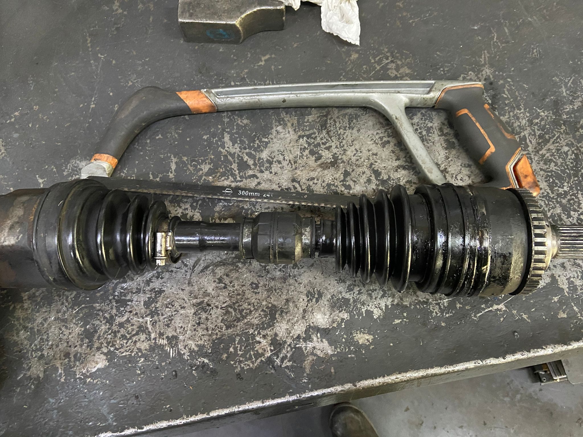

Además mi colega Dani, me echó un cable cambiandome un fuelle de palier en su curro, ya que entre que iba de culo y que no tenia los útiles necesarios para hacerlo…
Una vez teniendo esto listo, me puse a montar los palieres, el otro largo, completamente nuevo ya que salió de una manera poco agradable. Con la sorpresa de que uno de los retenes de la caja que pusimos, fuga valvulina… Seguramente por mala colocación, o porque quizás venia defectuoso, la cosa es que estoy pendiente de que me llegue.

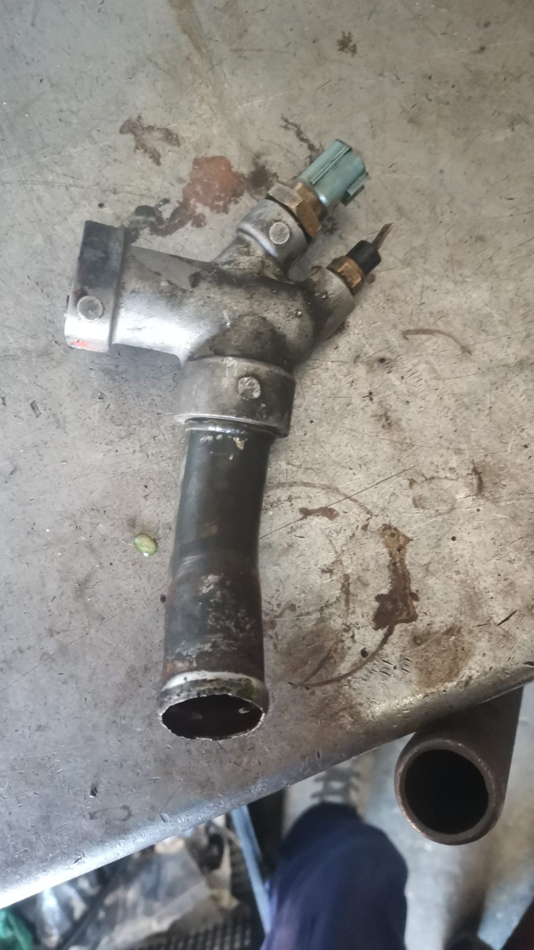

No pudiendo avanzar ni con los palieres, ni con la frenada, me puse con lo más importante, con el motor. A principios de semana, le monté la pieza que os comenté que estaba rajada, concretamente ésta:
Y con eso, los problemas de fuga de refrigerante, deberían de estar solucionados. Asique llené todo el circuito de agua, sin ninguna sorpresa, y me dispuse a arrancar el motor, ésta vez, durante 5-10min.
Por desgracia, no llegó a estar ni 3 minutos, ya que empezó a tirar aceite como una mala bestia. Empecé a mirar de donde venía y, me puse pálido cuando vi el sitio. Parecía que salía de la esquina trasera del lado de la distribución de la culata…
Después de tomar aire y que se me pasara un poco el mal cuerpo, me dispuse a mirarlo de nuevo, algo mejor, limpiando la zona bien, poniendo una linterna y, arrancando de nuevo el coche. Gracias a eso, conseguimos ver que la pérdida de aceite, no venia de la culata, si no que, venia del tensor de la distribución.
Resulta, que por seguir el manual a pie de la letra, me olvidé de lo más básico, hierro con hierro digamos que no es una combinación muy sellante. Total, que me olvidé de poner la junta del tensor de la distribución, os la presento para que sepáis cual es (a mi desde luego, no se me va a olvidar en la vida):

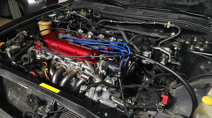

Ahora si, teniendo esto solucionado y todo el motor bien limpio otra vez para poder localizar nuevas fugas en el caso de que las hubiera, lo volvimos a arrancar para que cogiera temperatura, ésta vez hay video:

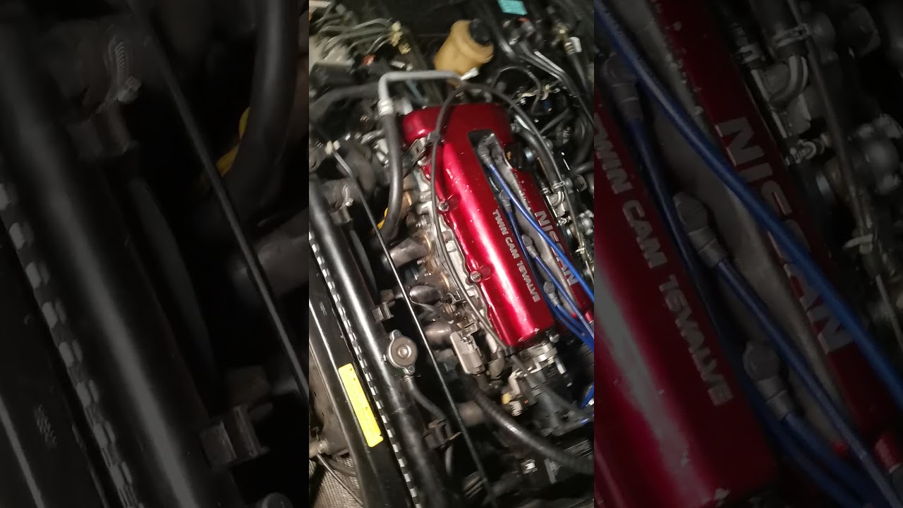

El “segundo” arranque, fue perfecto, ninguna fuga de agua ni de aceite, todo parecía ir bien, lo que con el ruido que hacia el motor entre ir a escape libre y tener la culata porteada, no podíamos escuchar bien el motor. Asique después de unos 8 minutos, y que el motor llegara a unos 60-70º. Lo paramos y le conectamos el tubo de escape.
La gracia de hacer esto, era para poder escuchar algún posible ruido del interior del motor, que indicase que algo iba mal. Un truco que me enseñó Lluis de @risingmotorsport, fue coger un destornillador largo y colocarlo en la tapa de balancines con su extremo metálico mientras que acercas la oreja al mango. De esta manera, puedes escuchar de una manera algo más clara si hay algo dentro que este repicando/golpeando.
Ahi va vídeo, del tercer arranque con el escape conectado (mi voz de jovenzuelo emocionado, ni la tengáis en cuenta XD):
El resumen después de haberlo arrancado y dejar que se calentase, fue que de momento no tiene perdidas ni de aceite ni agua, ni suena nada raro dentro del motor. Lo único que suena son los taques, que al ser nuevos, harán ruido hasta que se lubriquen bien, tengo un aditivo para echarle al aceite, que facilita que éstos se lubriquen antes, se lo echaré.
Todo esto son pruebas en VACIO, luego cuando el coche empiece a rodar y se le vaya exigiendo cada vez más, vendrá de verdad la prueba de fuego. Esperemos que el nuevo corazón de Haitetsu haya salido duro como el de su primo Akatetsu.

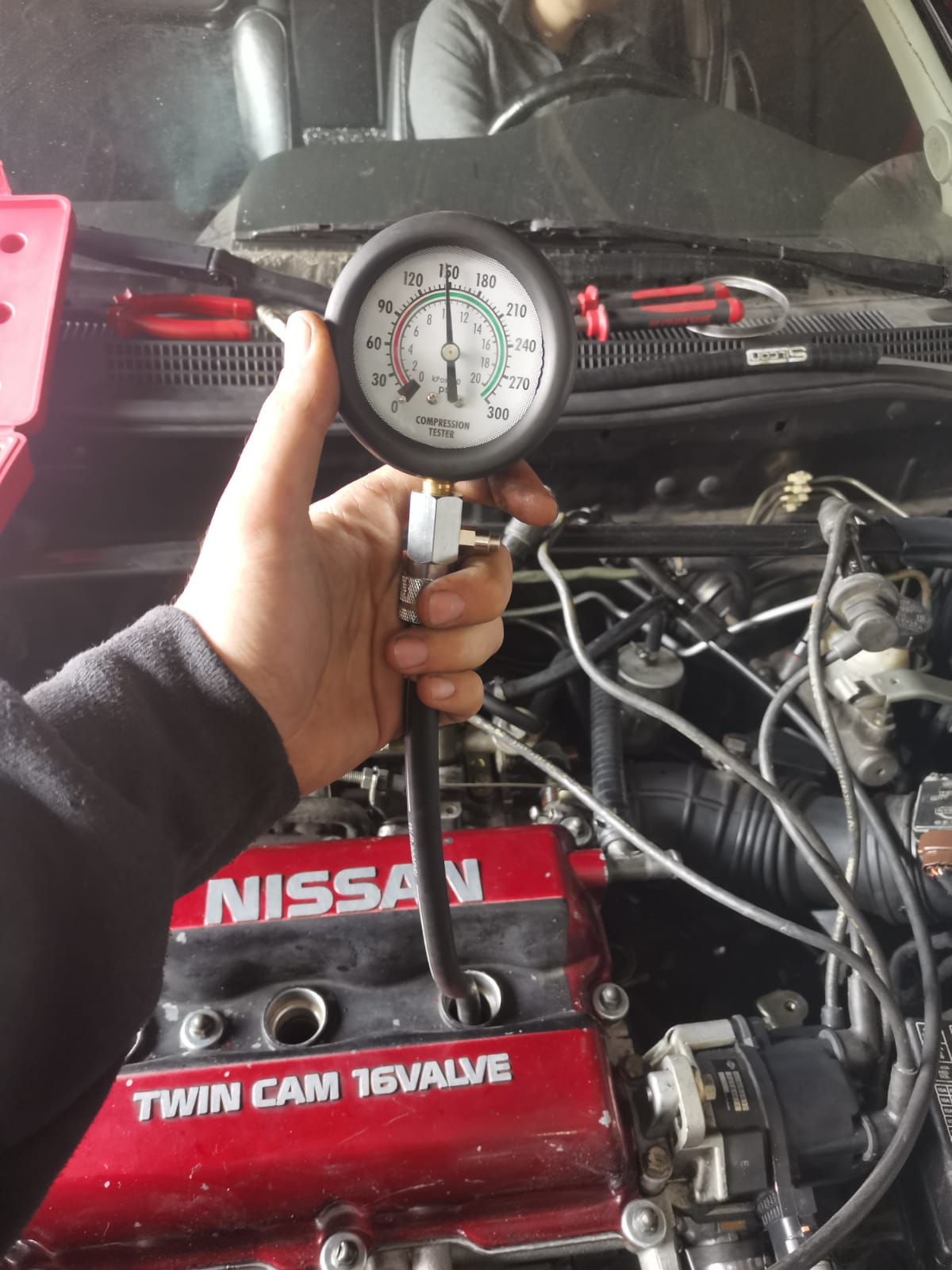

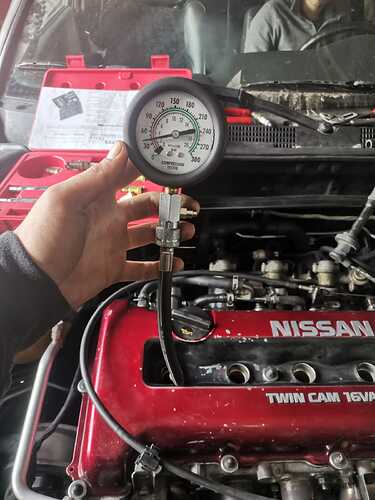

Lo que más me sorprendió fue que Josep, el hombre que me lo vendió, pedía sólo 300 eur. Viendo esto y que el anuncio lo había publicado hacia apenas 20 minutos, le escribí diciéndole que al día siguiente por la tarde iba a verlo para realizar una prueba de compresiones y si estaba OK, quedármelo.

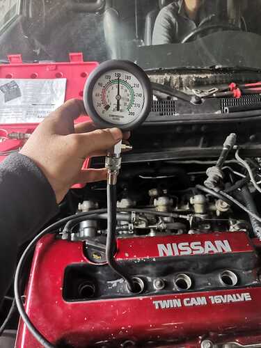

Así fue y la prueba de compresiones fue buena, el motor esta mucho más sano que los dos anteriores SR20 que tengo. Asique le pagué los 300 EUR y quedé con él en subir otro dia una vez estuviera el papeleo acabado, para bajármelo rodando ya que iba perfectamente.
