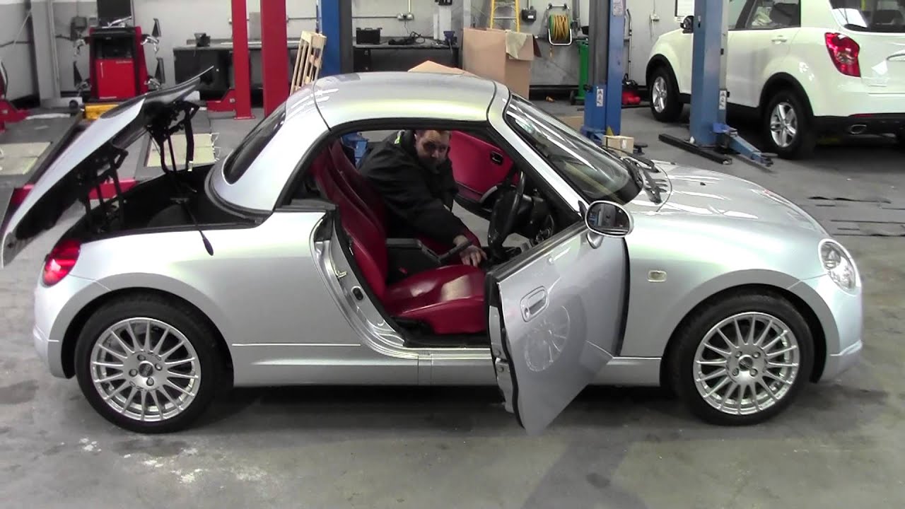

Con un concepto similar tienes el Daihatsu Copen, que se vendió en Alemania y Holanda hasta finales del 2010, y que puedes adquirir por menos de 10.000 €.
Debería ser bastante más económico de traer a España que un S660, por estar ya en Europa.
