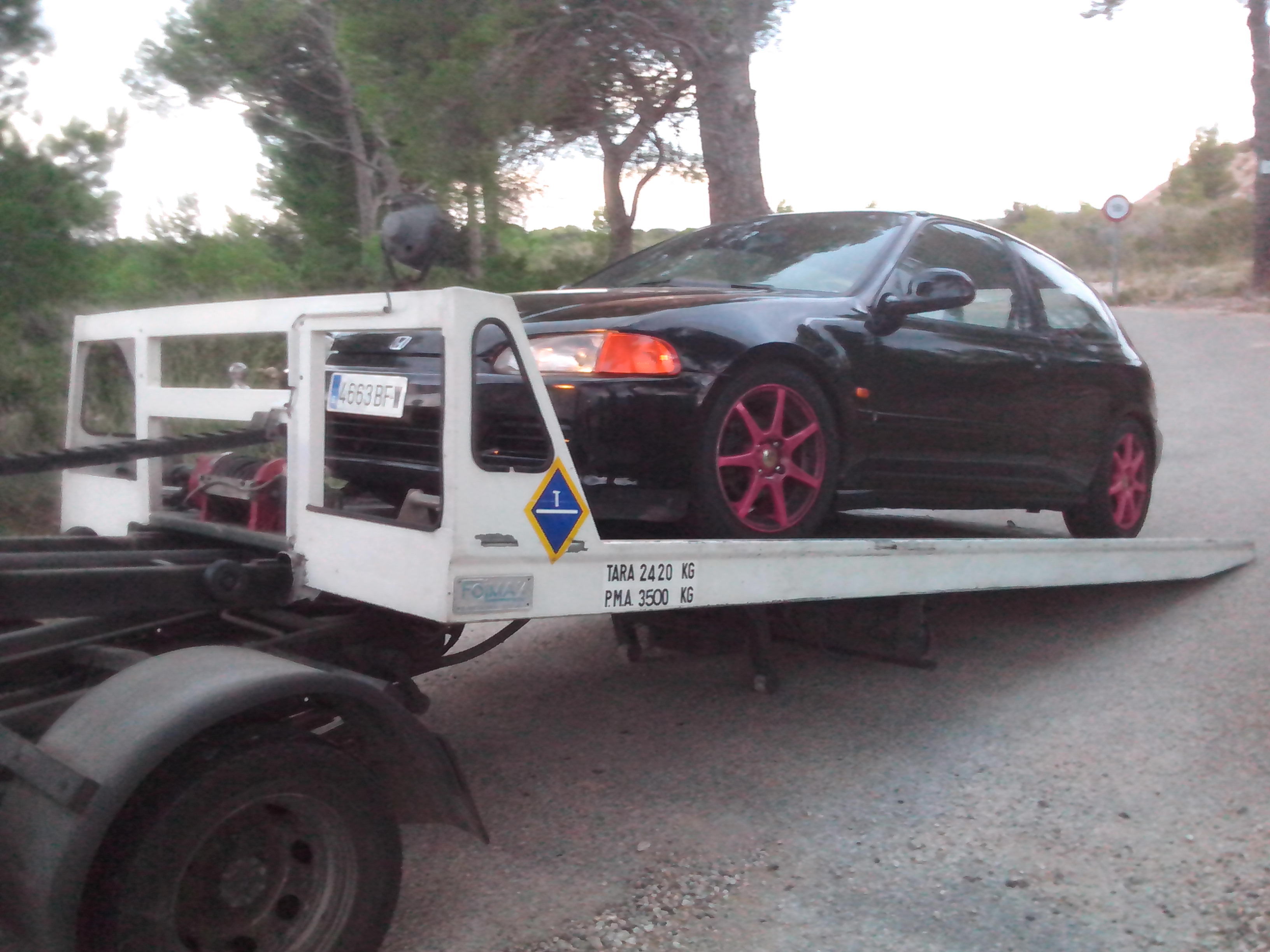

Salimos a la siguiente tanda a las 11 y media con ganas de ir rápido de verdad y todo transcurrió sin incidentes pero a la tercera fue cuando vinieron los problemas de verdad. Justo en la última vuelta a la salida de la última curva noté que no tenía potencia y levanté el pie a mitad de recta, al intentar frenar me vi sin nada de frenos y tuve que reducir velocidad como pude para no irme fuera. Al escuchar el motor luego se oía un fuerte “claclacla” y se veía claramente que estaba roto.
Tengo dos teorías de dos personas diferentes: una es que he petado casquillos de biela y la otra es que al tener el inyector del tercer cilindro siempre abierto ha detonado y ha quemado las válvulas. De momento a buscar motor nuevo y a desmontar el viejo para ver que pasó.

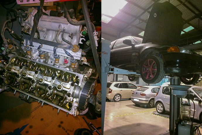

Después de un tiempo sin actualizar el proyecto les traigo nuevos avances. El coche se dejó en ATJ Motor a la espera de un nuevo motor.

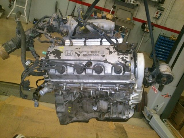

Como mi presupuesto es bastante bajo tuve que esperar hasta principios de noviembre para pillar el motor nuevo, un d16z6 como el mío pero con 90mil km según el vendedor y con garantía.

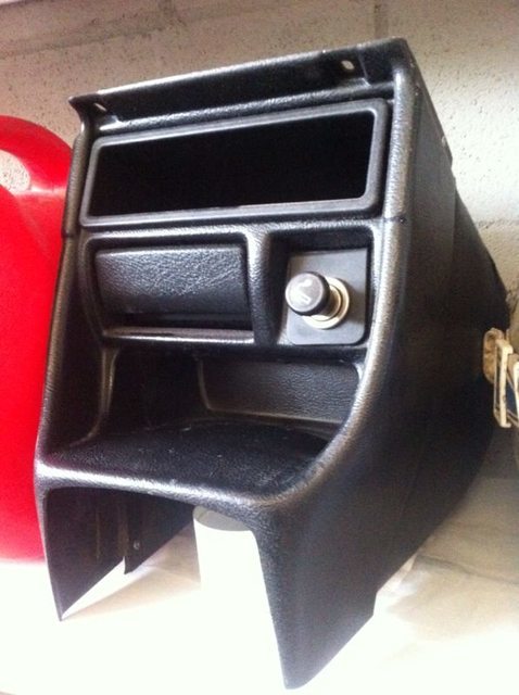

Mientras esperaba por el motor no me pude resistir y me dí un caprichito que iba a caer tarde o temprano, la consola central grande.
Y poco más que contar, hoy he recibido esta foto del taller con el nuevo motor listo para montar y cada día estoy más impaciente. Calculo que estará fuera sobre el 13 de diciembre; iré actualizando esto según reciba noticias

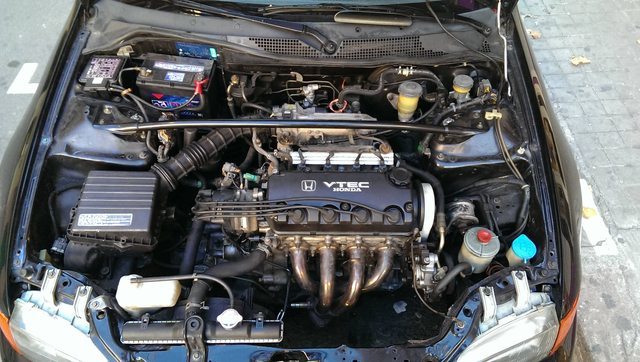

Finalmente después de 3 meses que más que meses han parecido años vuelvo a tener a la espatulilla conmigo. Agradezco a ATJ Motor su gran trabajo, el coche ha quedado mucho mejor que antes y tardaron sólo 3 días en hacer el swap completo desde que les avisé, un 10 para ellos!
Como dije más arriba se le ha puesto un d16z6 igual que el que tenía antes pero con sólo 90mil kilómetros, el motor va genial y suena redondo, además que ya no tengo el problema del inyector que no cerraba y menuda diferencia, ahora no consume nada!!

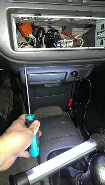

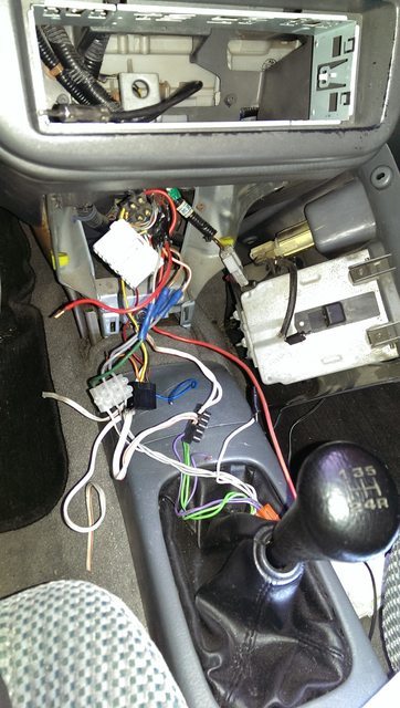

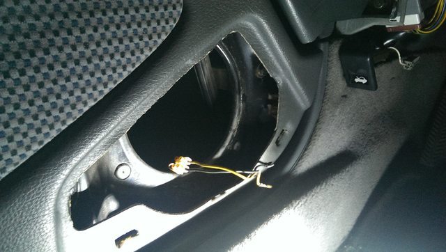

Lo primero que hice nada más sacarlo fue comprarle una radio, que ya estaba un poco cansado de ir todo el rato sin música pero sorpresa! enchufo la radio y no va, pues nada a desmontar.
Ahí se ve el berenjenal de cables empatados que había, me pegué un buen rato conectando cosas pero quedó bien y por fin encendió la radio pero no se oía nada…

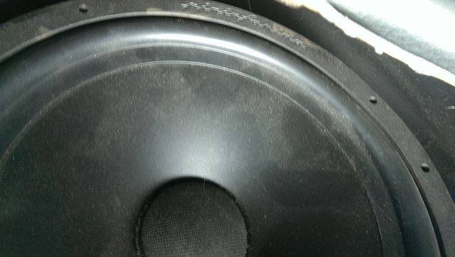

Sorpresa!! por no estar no está ni el protector de los altavoces jajaj, afortunadamente en al puerta derecha sí que había protector y junto con el coche el dueño anterior me regaló un altavoz pinifarina, sisi pinifarina
aunque tengo pensado pillarme unos decentes de 6.5’', me han hablado bien de los coral pero son un poco saladetes, alguna sugerencia?
Poyaque desmontaba para poner la radio consola central grande padentro, así quedó todo montado aunque tengo pensado cambiar la radio al huevo de abajo y poner relojes arriba, ya veré

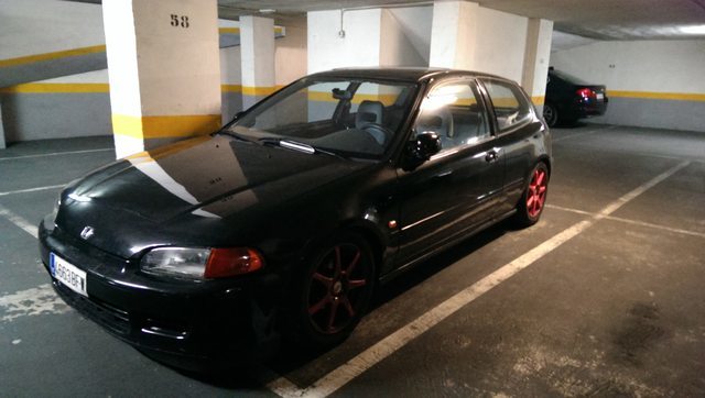

Lo siguiente ha sido buscarme un garaje que en valencia todos sabemos cómo aparca la gente y en el centro es una locura

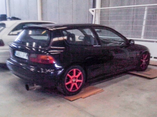

Y de momento eso es todo, estoy buscando una pinza trasera derecha ya que no frena nada (nada de nada, no toca ni el disco). Os dejo unas fotillos limpiándolo.

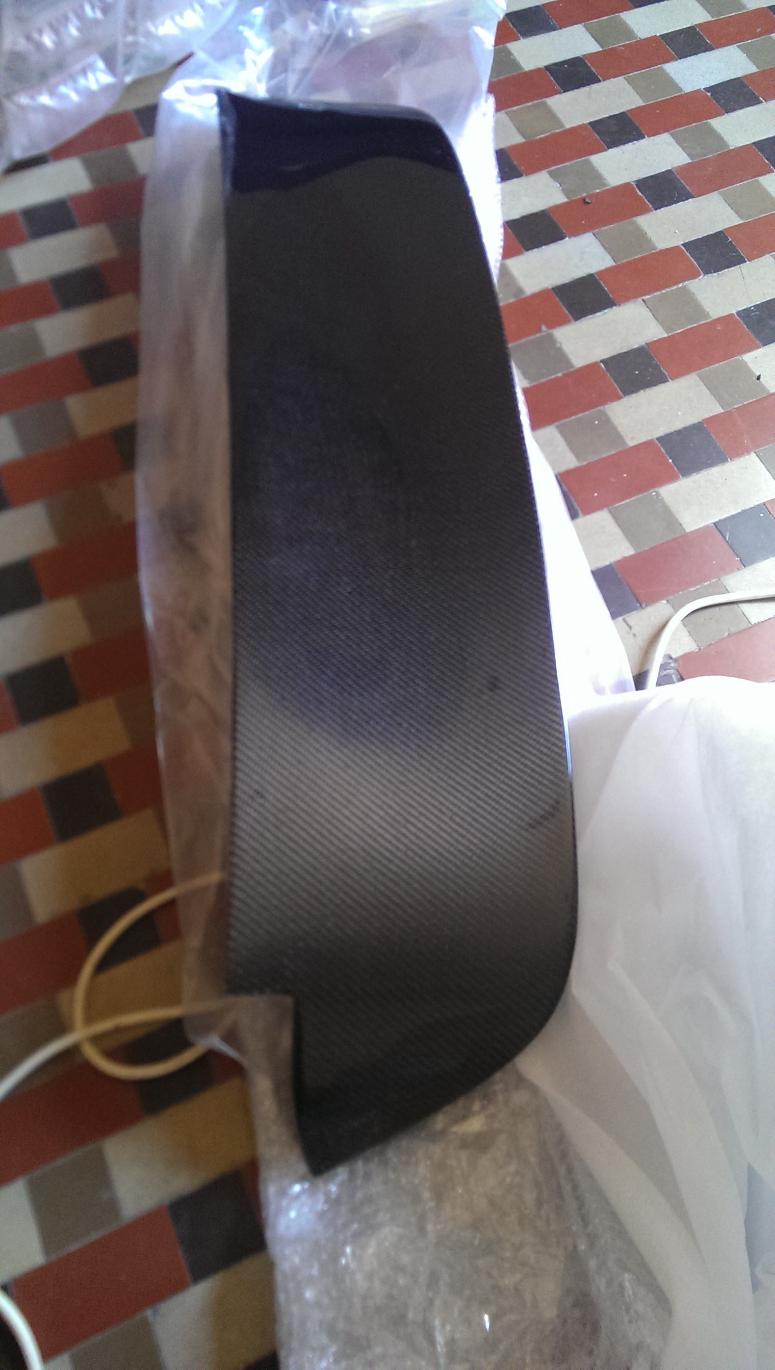

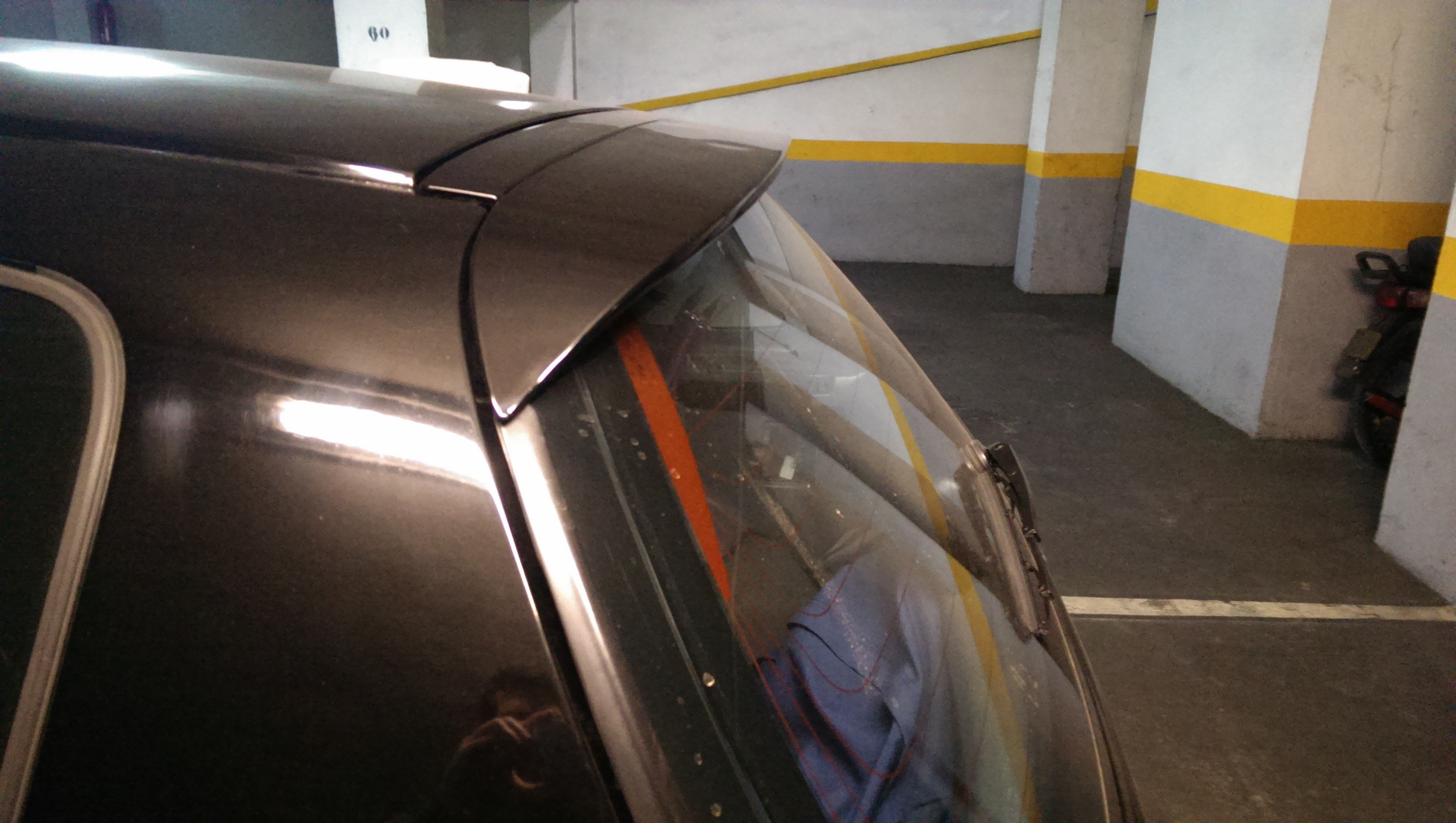

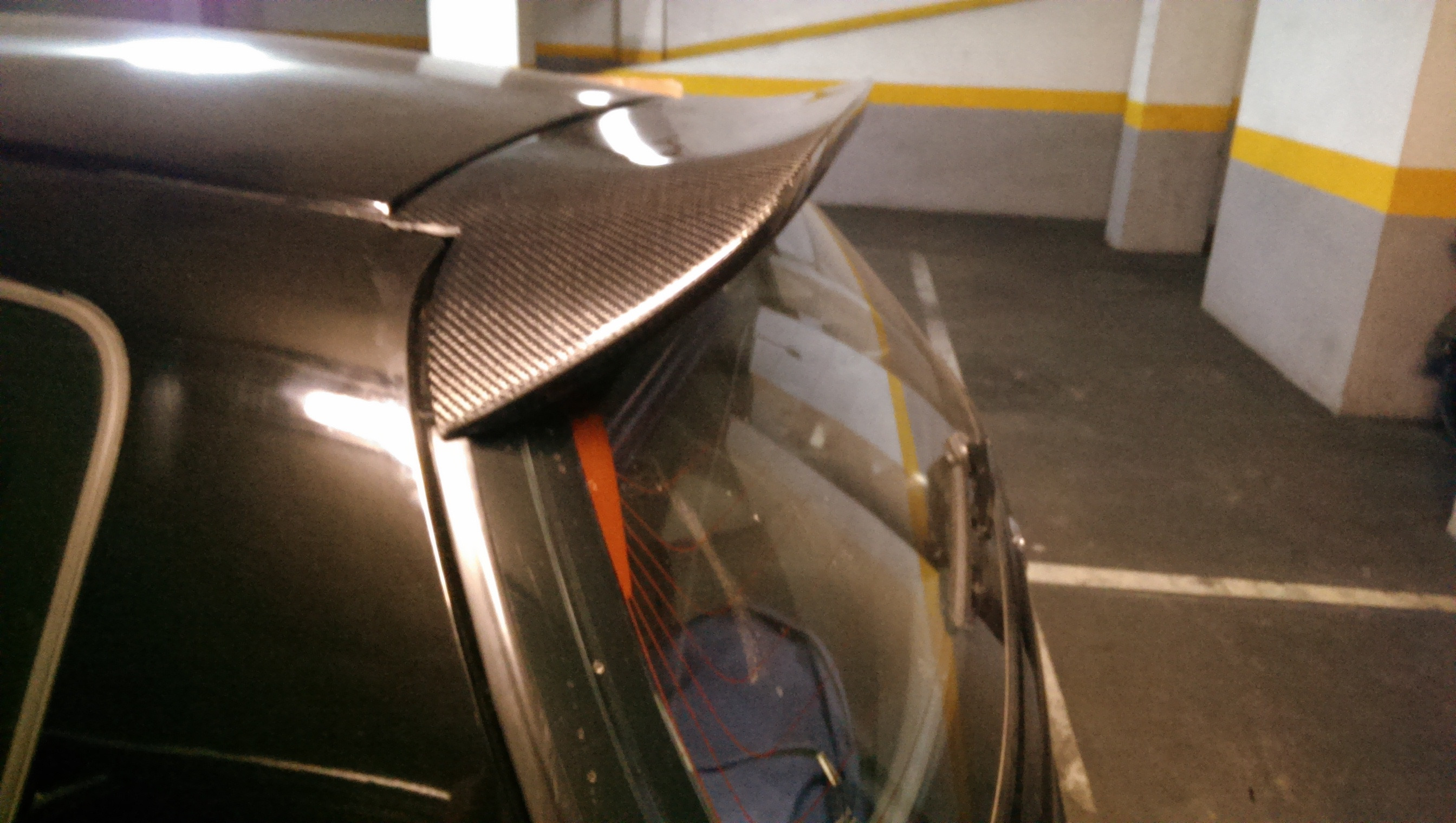

El aleroncito le pega un buen cambio aunque parezca que no eh!
