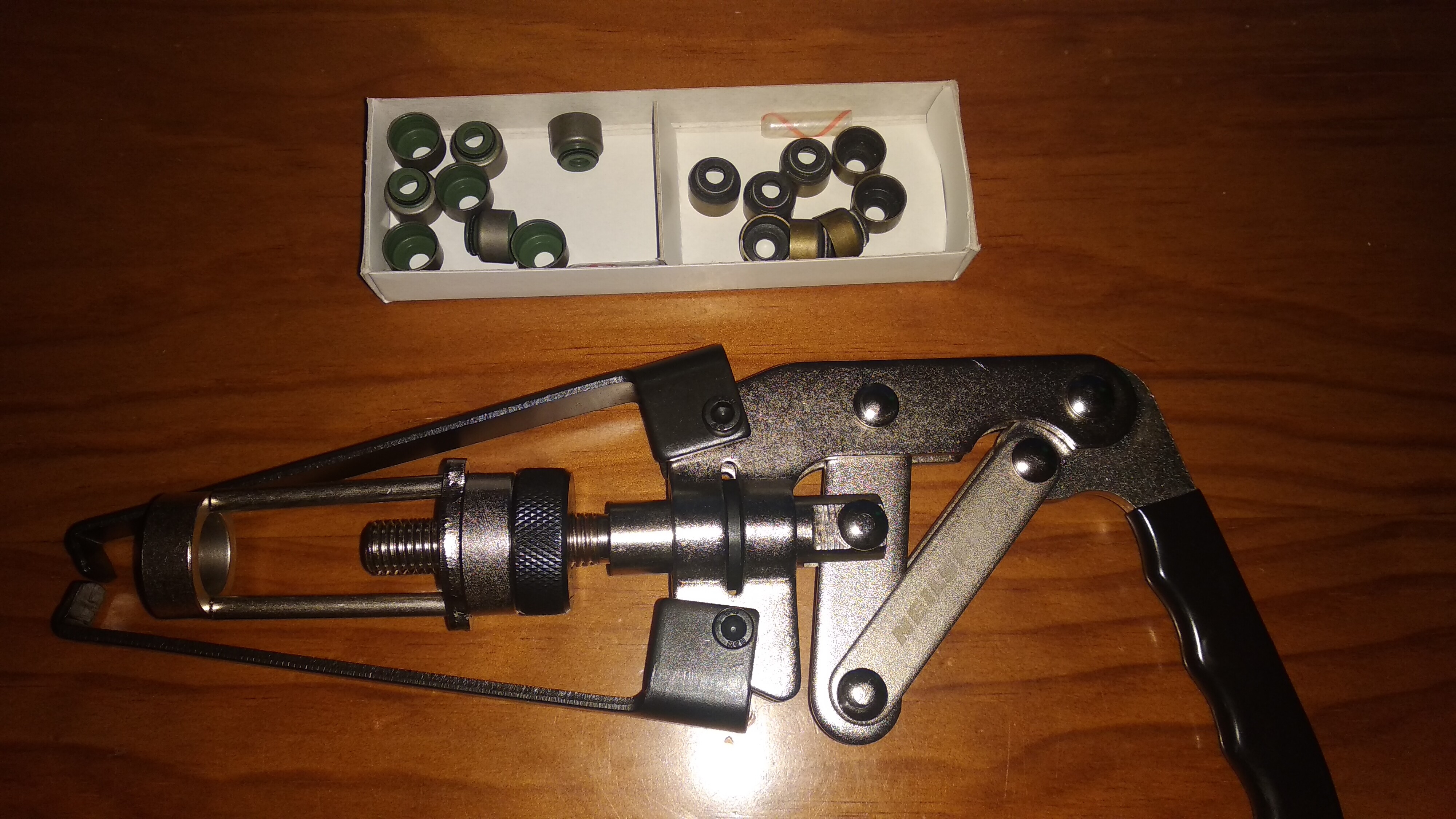

Me acaban de llegar los retenes. 6 días naturales desde Alemania. Tambien pedí en eBay un útil para poder sacar los muelles de valvula sin tener que levantar la culata. Me llegó ayer, asi que estoy muy satisfecho con los tiempos de entrega.
Seguramente me ponga el jueves con ello.
Un saludo.

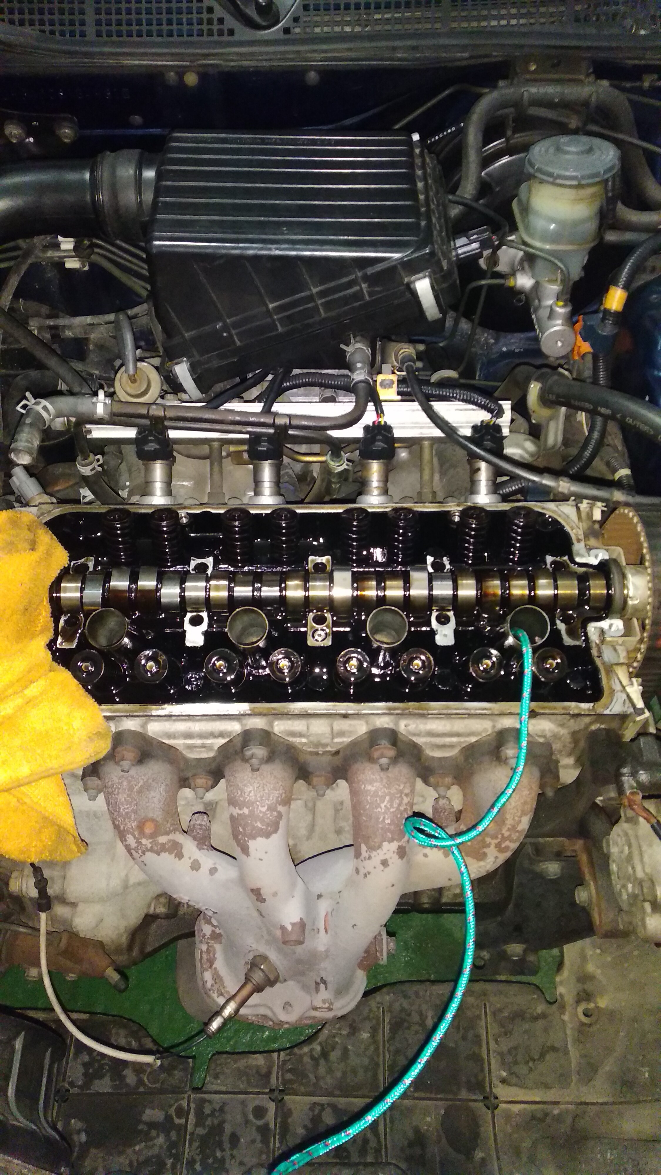

Acabo de terminar de cambiar los retenes de valvula. He usado el método de la cuerda para que las válvulas no se caigam dentro, ya que no tengo compresor de aire.
Ahora el tiempo dirá si se ha solucionado el problema o si por lo menos ha mejorado.

En estos Hondas se puede sacar el árbol de balancines sin tocar para nada el árbol de levas ni la distribución. Entonces el método de la cuerda consiste en bajar el pistón e ir metiendo cuerda dentro del cilindro hasta que ya no entre más. A mi me entraban unos 2 metros en cada cilindro. Una vez esté la cuerda metida, giramos el motor para subir el pistón hasta que ya no gire más y comprima así la cuerda. Una vez esté el pistón arriba con la cuerda comprimida, podemos sacar los muelles de la válvula sin ningún miedo ya que la cuerda hace presión contra las válvulas y así ni siquiera llegan a tocar el pistón, que seguro que eso a alguno le daría bastante grima jajaja.
Acabo de flipar, como cuando ví un video de un tio sacando rodamiento con migas de pan… la verdad que “a falta de recursos” hay buenos métodos jajaja me lo apunto.

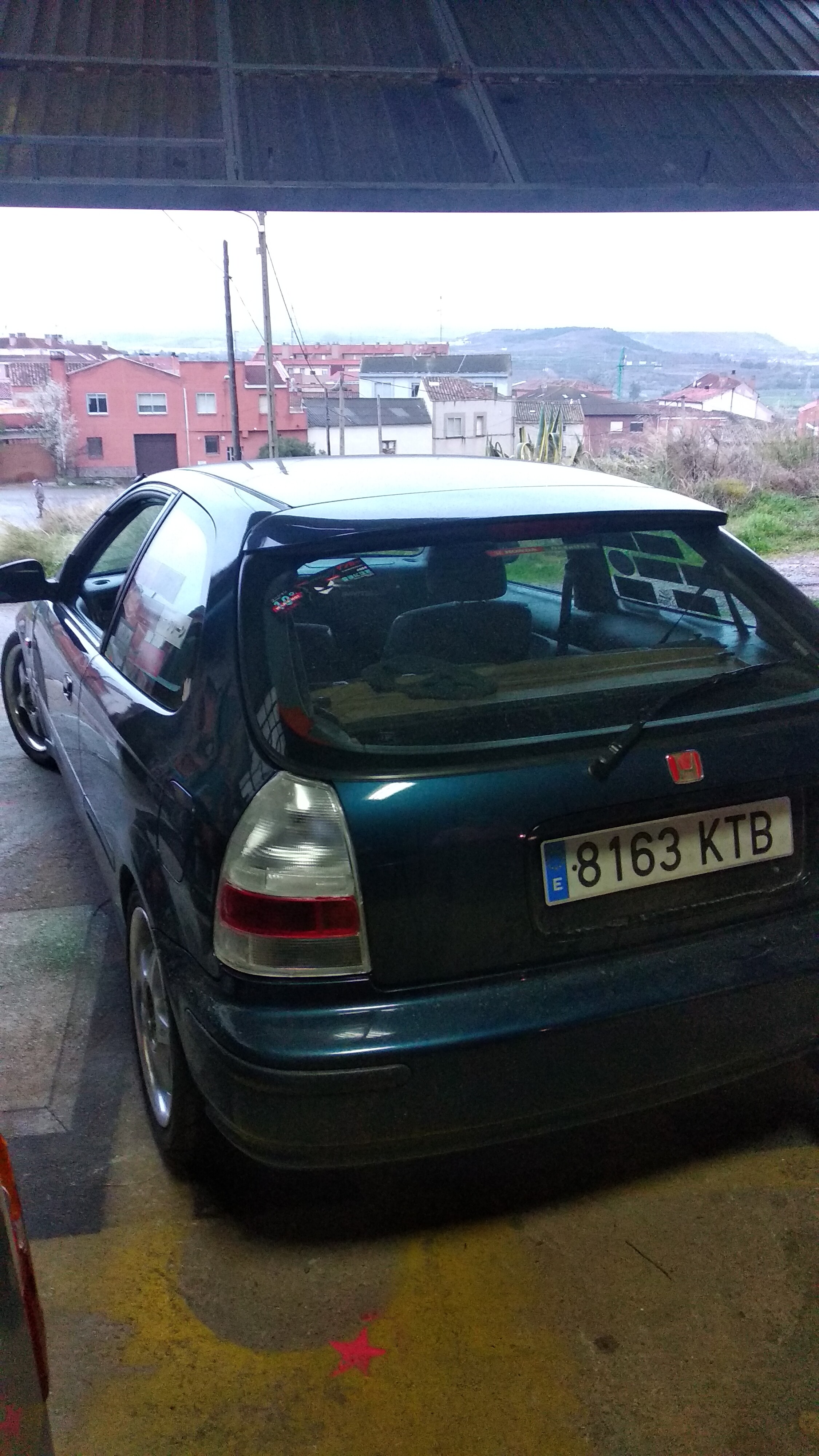

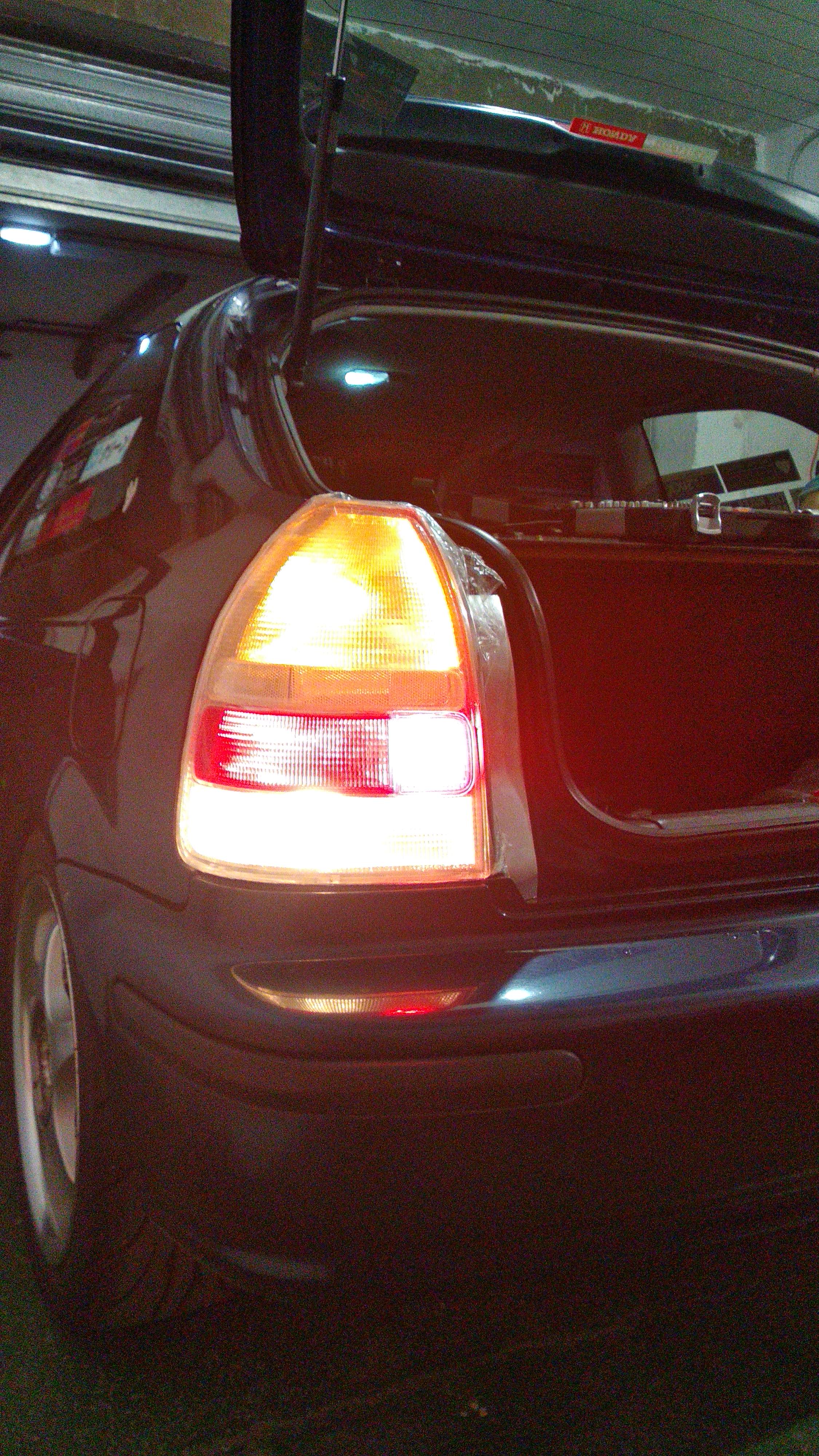

Bueno, pues como habéis podido ver en la foto que puse hace unos dias, logré encontrar unos pilotos blancos para el Civic. Totalmente nuevos a estrenar. (Todavía ni he podido quitar el ■■■■ plastiquito que se niega a despegarse.)
Para otros coches, no son tan raros, pero para los EK son extremadamente dificiles de encontrar, tanto los que tengo yo como los que son completamente blancos.
Hoy por fin los he montado, despues de haber comprado un par de bombillas. Como podéis imaginar, no sirve con poner las bombillas en el sitio donde irían de serie.
He tenido que intercambiar los intermitentes por las bombillas de freno/posición y las bombillas de marcha atrás por las antiniebla.
El resultado es el siguiente:
Como dije, no es una mod que le guste a todo el mundo. De echo, hubiera preferido unos pilotos totalmente blancos, pero si ya tuve que remover cielo y tierra para encontrar estos, no me quiero imaginar lo que me costará encontrar los otros.
De todas formas estoy esperando unas bombillas rojas LED para probar como quedaría estando posicion/freno y los intermitentes en su posición original, aunque los intermitentes lucirían rojo, cosa que es frecuente al otro lado del charco, pero dudo que sea legal en España.
Un saludo.

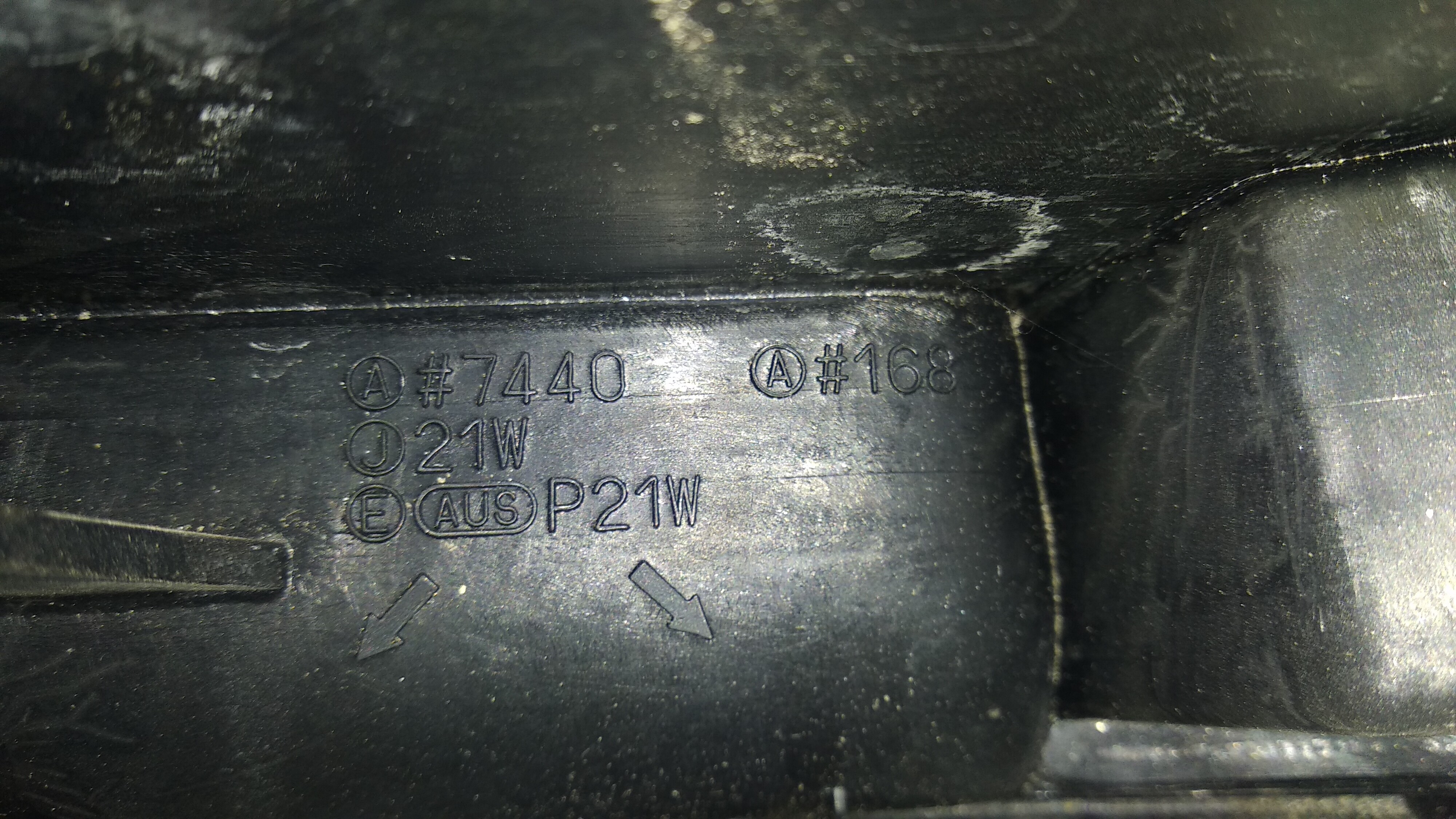

Por cierto, en los pilotos nuevos hay un hueco para un casquillo y al lado pone 168 5W. Esto es detrás del reflectante, en el espacio que queda entre el intermitente y posición.
Los pilotos de serie, no tienen dicho hueco, pero aun asi tiene la siguiente marca:
Como podeis ver pone A #168.
Alguien sabe para que puede ser esta bombilla o lo que sea?

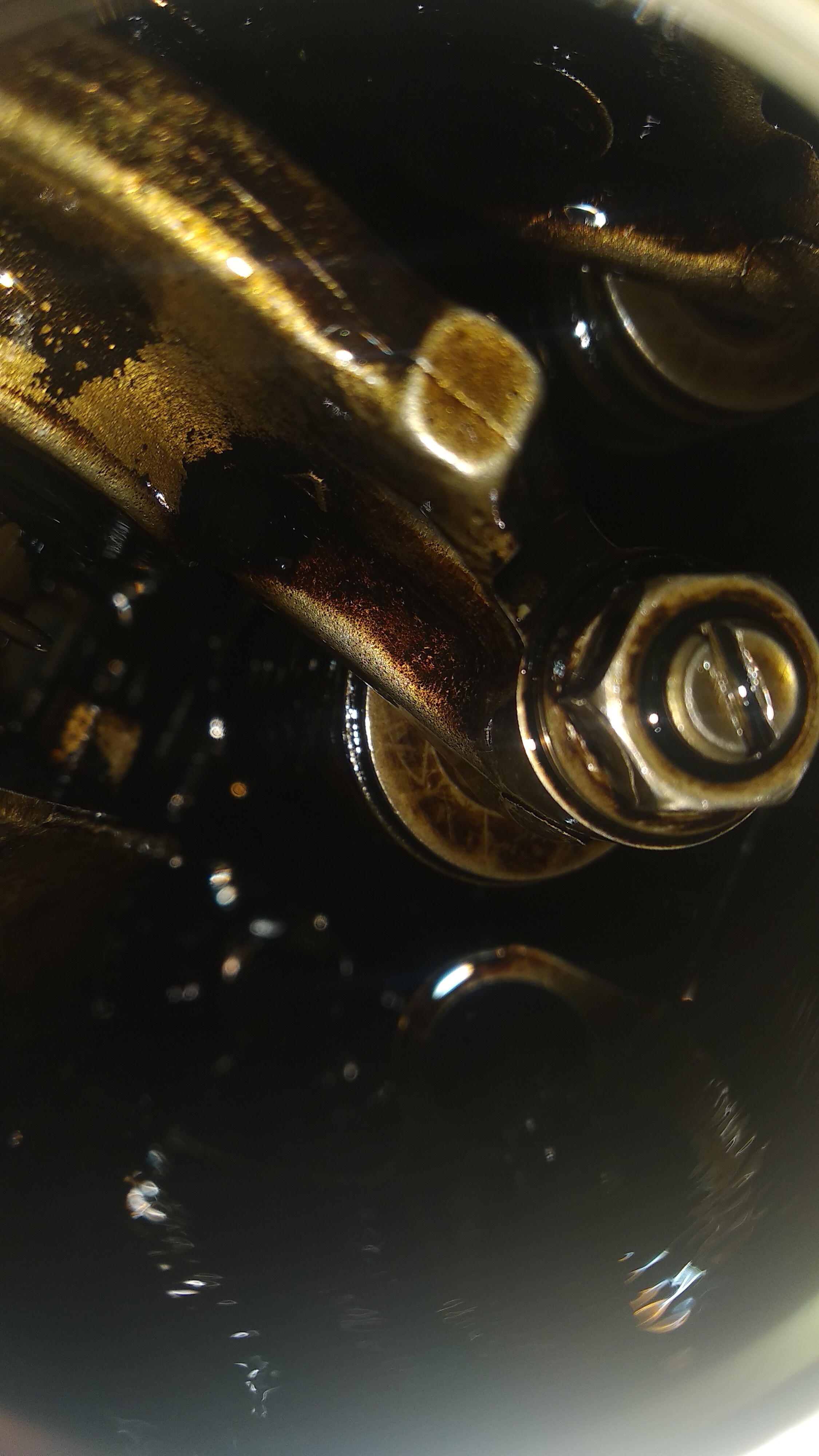

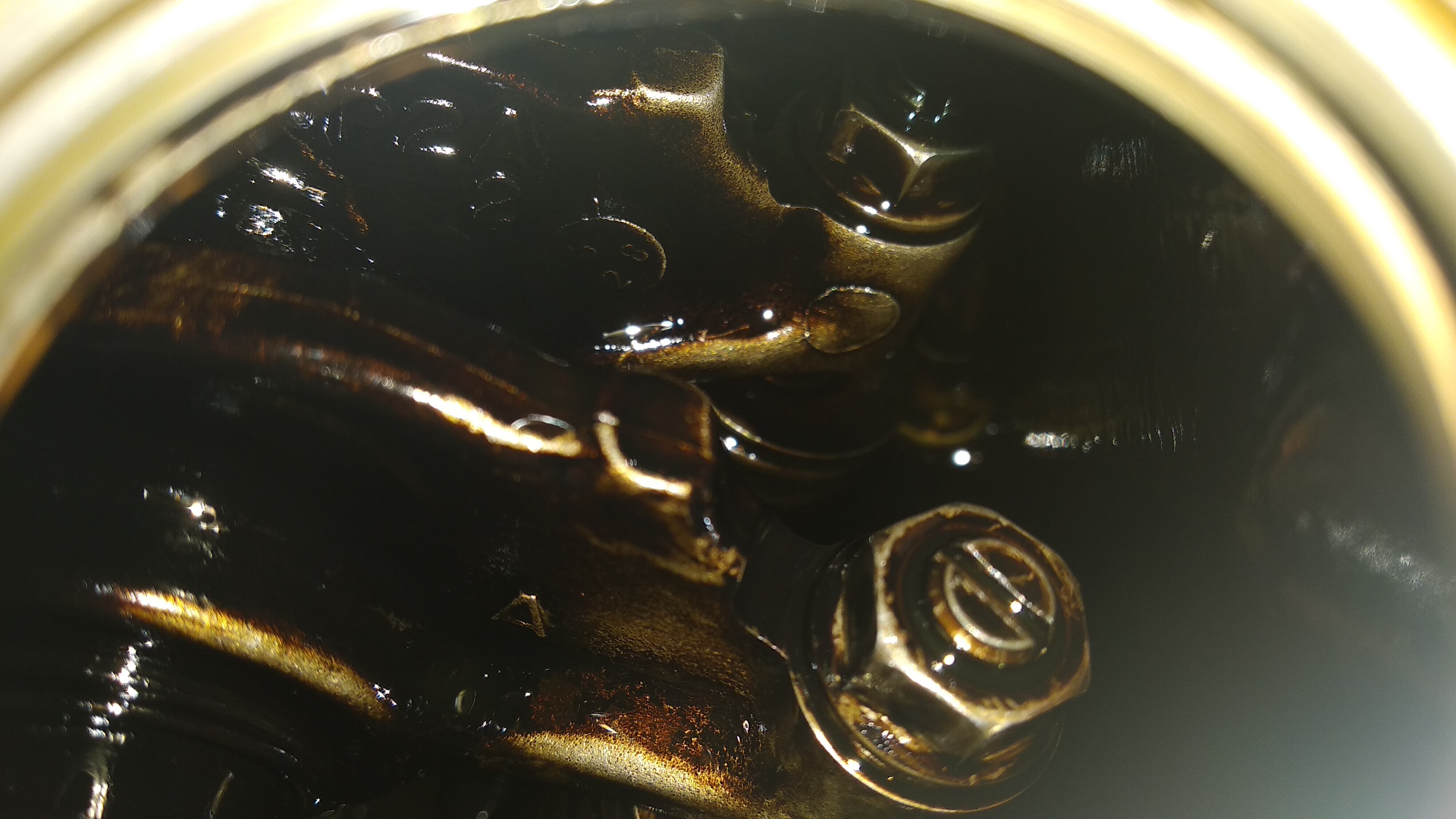

Bueno, pues empiezo a tener mis serias dudas de que el problema del consumo de aceite viniera de los retenes de válvula.
Acabo de cambiarle el aceite, pero antes del cambio le puse el Flush de Liqui Moly y la buena noticia es que ha parecido funcionar, pero no tanto como me gustaría.
Aquí el antes:
Y el después:
Pero mis dudas surgen cuando veo que sigue saliendo mucho humo cuando acelero tras retener.
Dudo que pueda solucionar esto sin levantar la culata…
