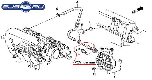

Yo pensaba como tu, que en los hondas de estos años no llevaban pero parece ser que si.
Post completo: Картерные газы: Работа системы вентиляции, маслоуловитель и клапан PCV - EJ9.RU
Gracias por el aporte. Le echaré un vistazo.

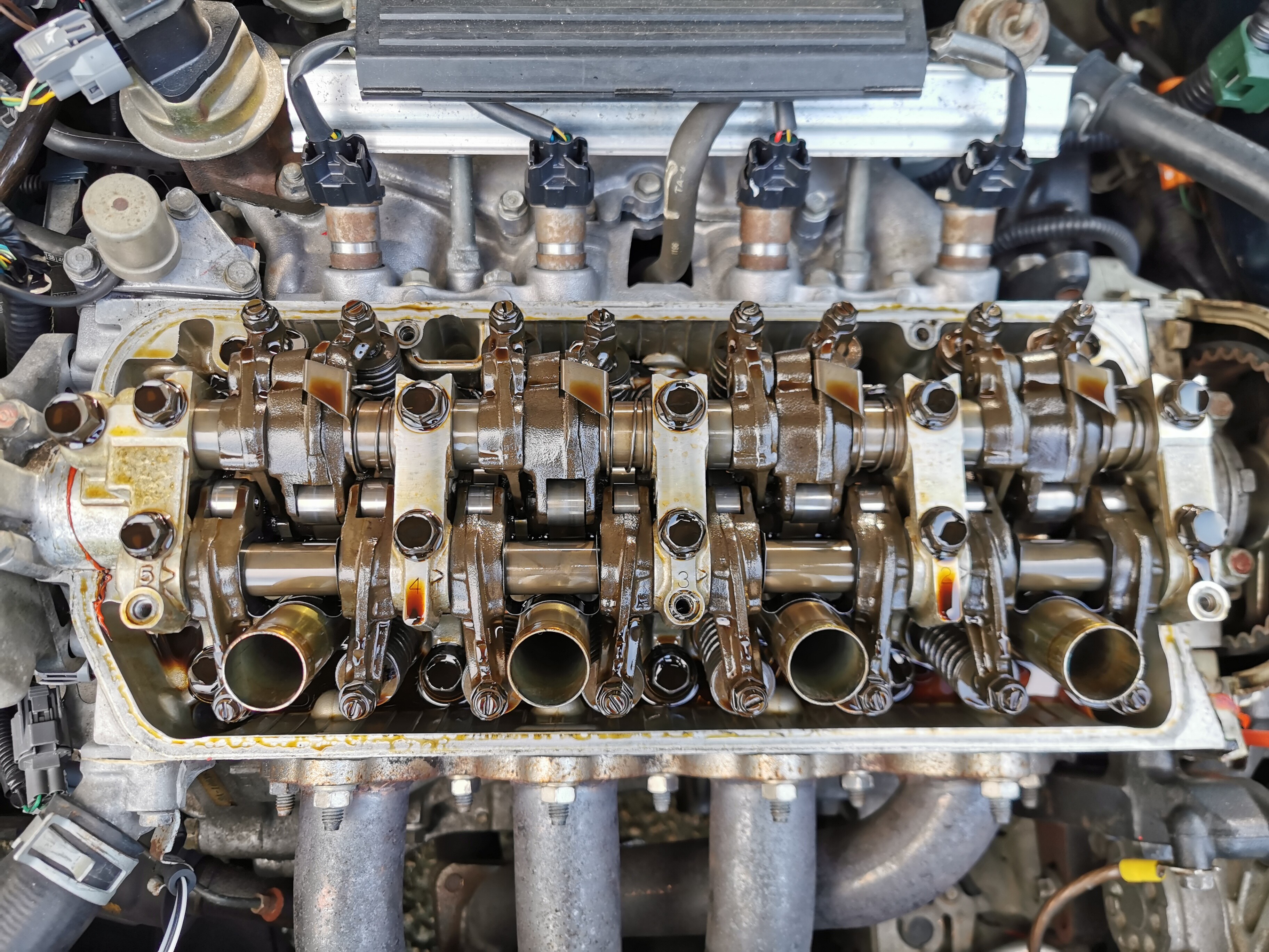

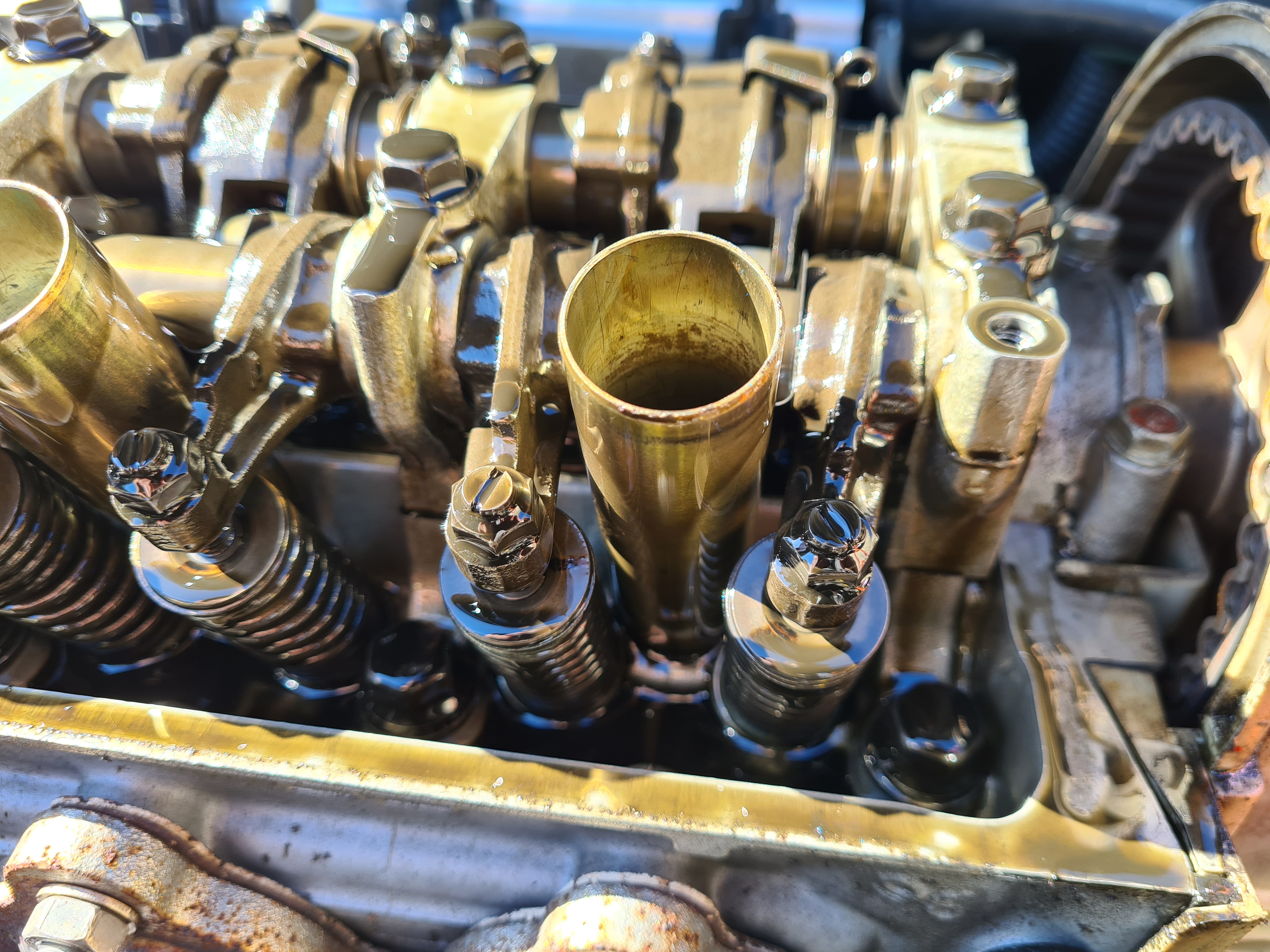

Hazme caso, mi Civic daba asco por dentro el motor y eso que se le habían hecho cambios cada 10 mil kms lo cual era 2 veces al año, yo le metí en el aceite que trajo M-Flush de Xenum, lo dejas en el aceite un tiempo, por ejemplo 100kms y lo vacías bien caliente y ya que estás le haces un enjuague con un aceite lo más barato que encuentres, me refiero a rellenar, dejar a ralentí y vaciar, yo utilicé uno específico para ello que es el Pemco Flush Oil, paso fotos de cómo quedó bajo la tapa de balancines.
Con tu permiso, si no las borro.

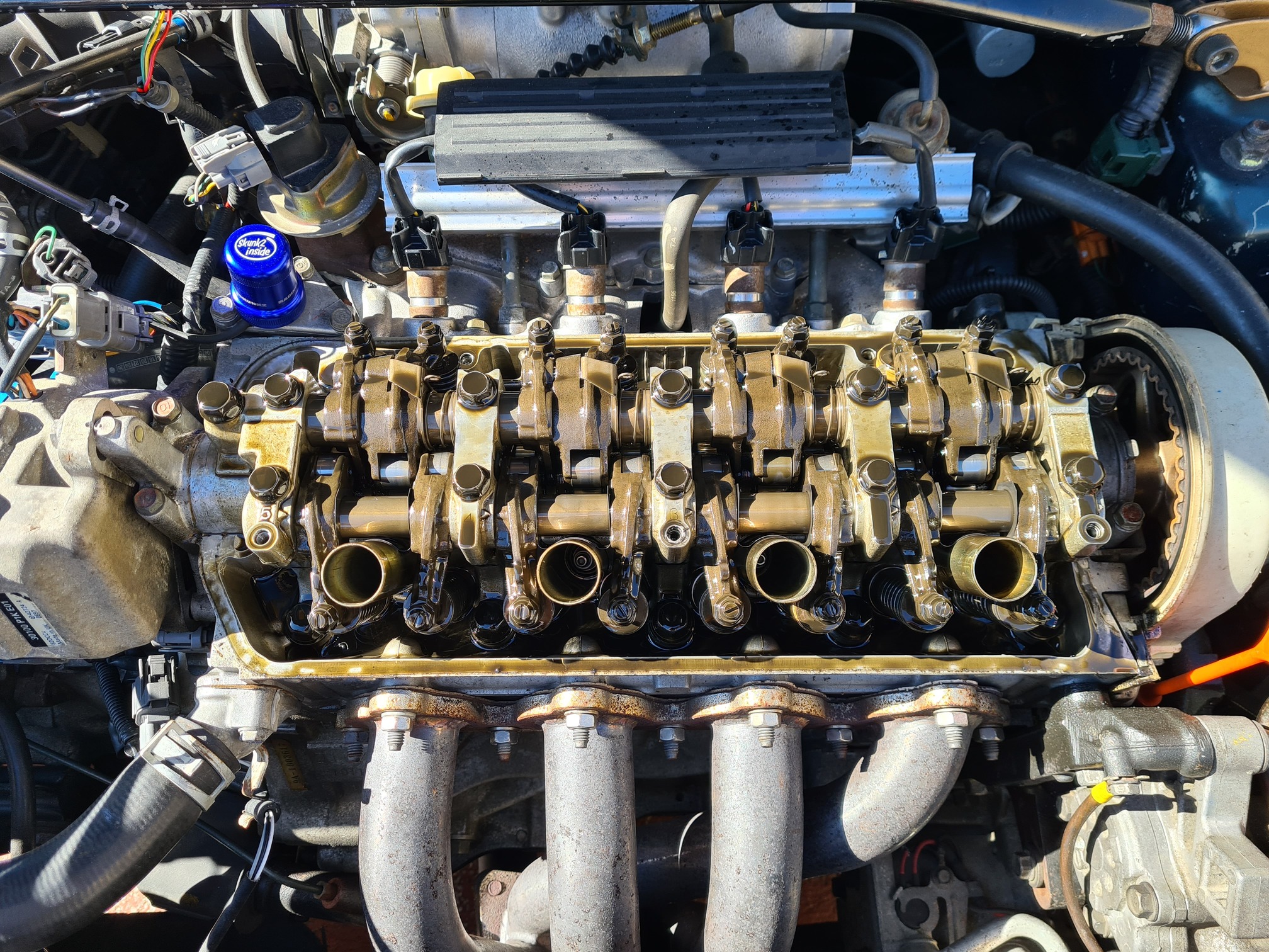

De esto hace unos 10 meses y unos 5 o 6 mil kms, ahora está así con el Shell Helix Ultra 5W40 + Xenum Super G que lleva:
La primera foto es después de la limpieza y el enjuague si no me equivoco.

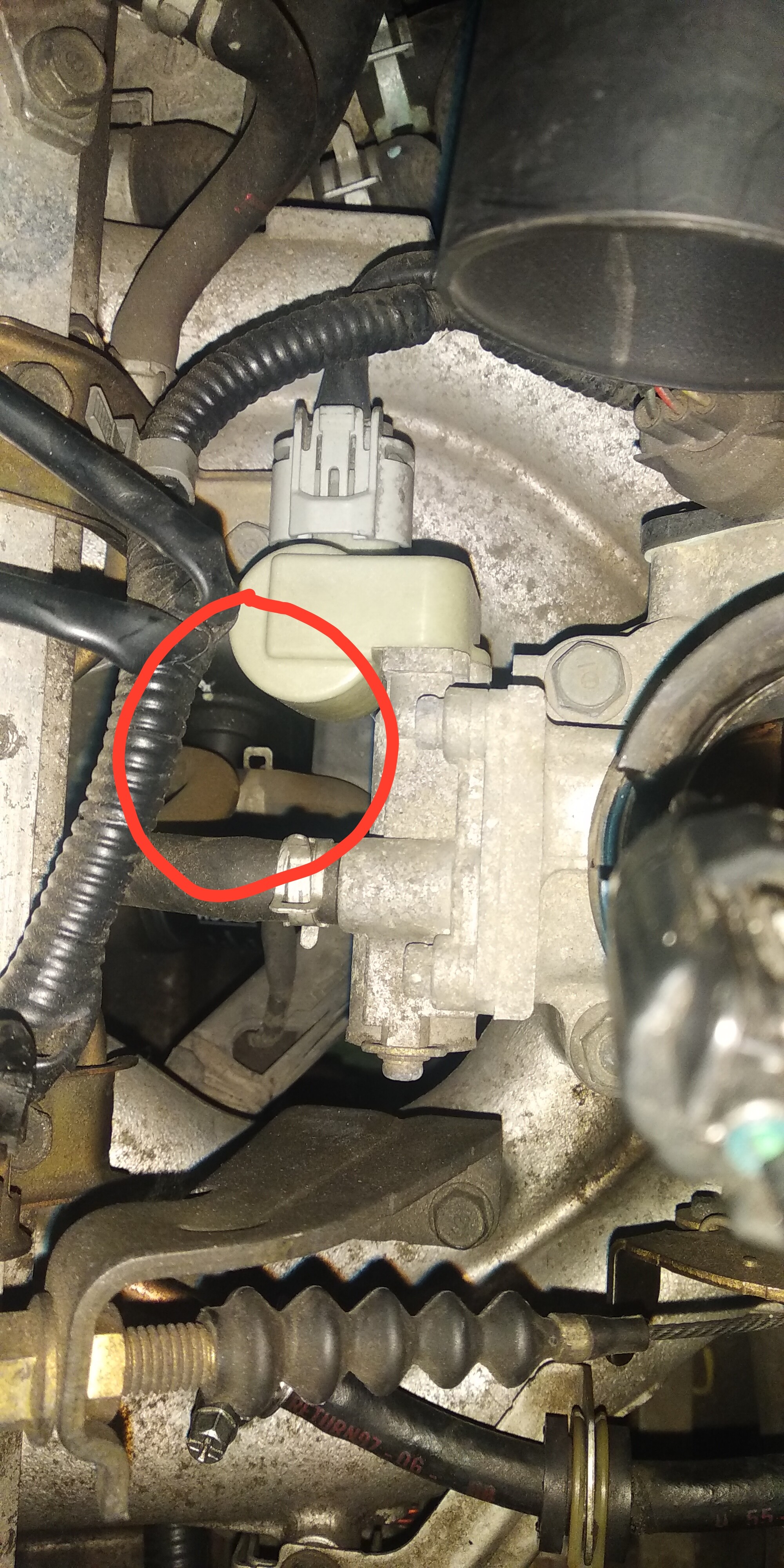

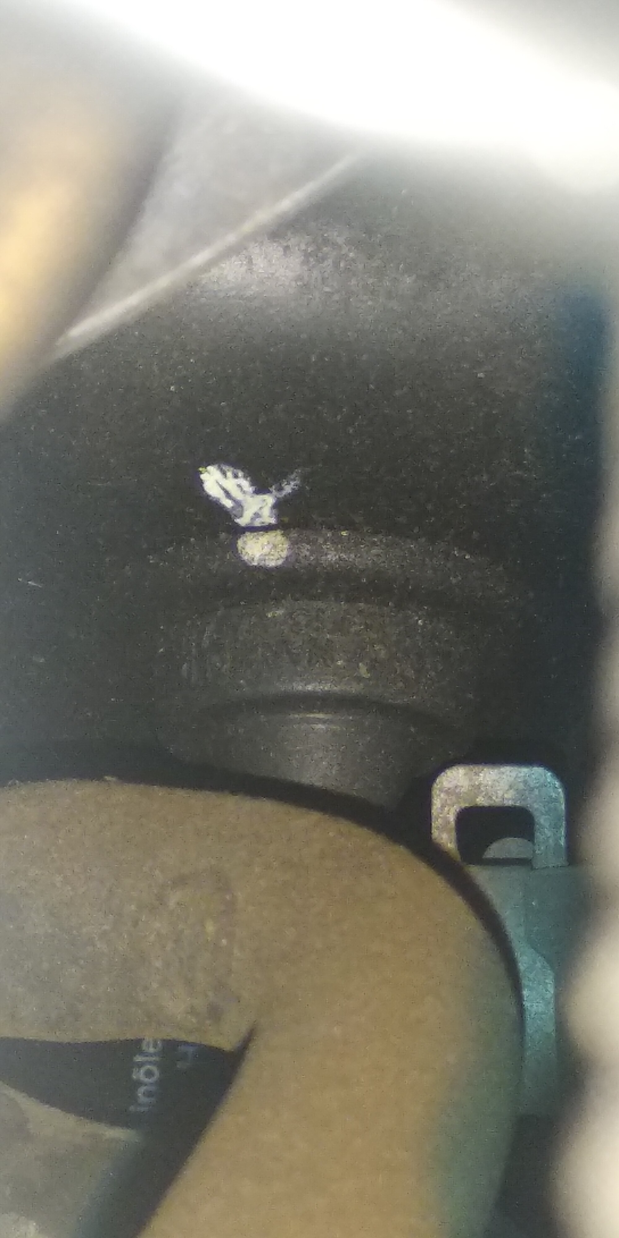

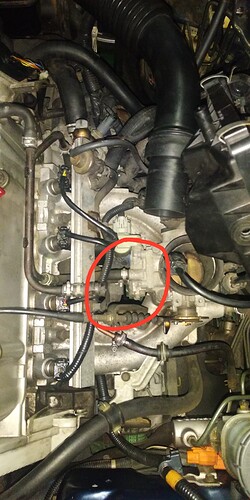

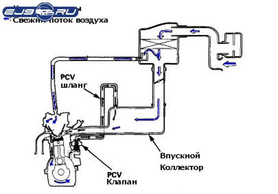

Pues acabo de localizar la válvula PCV.
Esto es una foto de la parte superior del colector de admisión, con la caja del filtro desmontada, y señalizada la zona bajo la que se encuentra la válvula PCV:
Un poco mas de cerca con la válvula PCV ya a la vista:
Y lo maximo que puedo acercarme a la válvula en si misma:
Va a estar muy jodida de cambiar sin desmontar el colector de admisión o la rampa de inyección por lo menos. Quizá por abajo en un elevador se tenga mejor acceso, pero justo por debajo está el filtro de aceite.
Mi negativa a creer que existiera la válvula PCV en estos Hondas viene de mi temporada trabajando en un taller oficial. Le pregunté al otro mecánico sobre el tema y le comenté de haber leído sobre la válvula PCV. Me dijo que no me creyera todo lo que leía en internet, que en sus 18 años trabajando para la marca, jamás había cambiado ninguna y que por lo tanto, no existía. Y le tomé la palabra. Pero como todo en la vida, incluso los que mas saben, no lo saben todo.
Muchas gracias a @HondaMat por los esquemas.

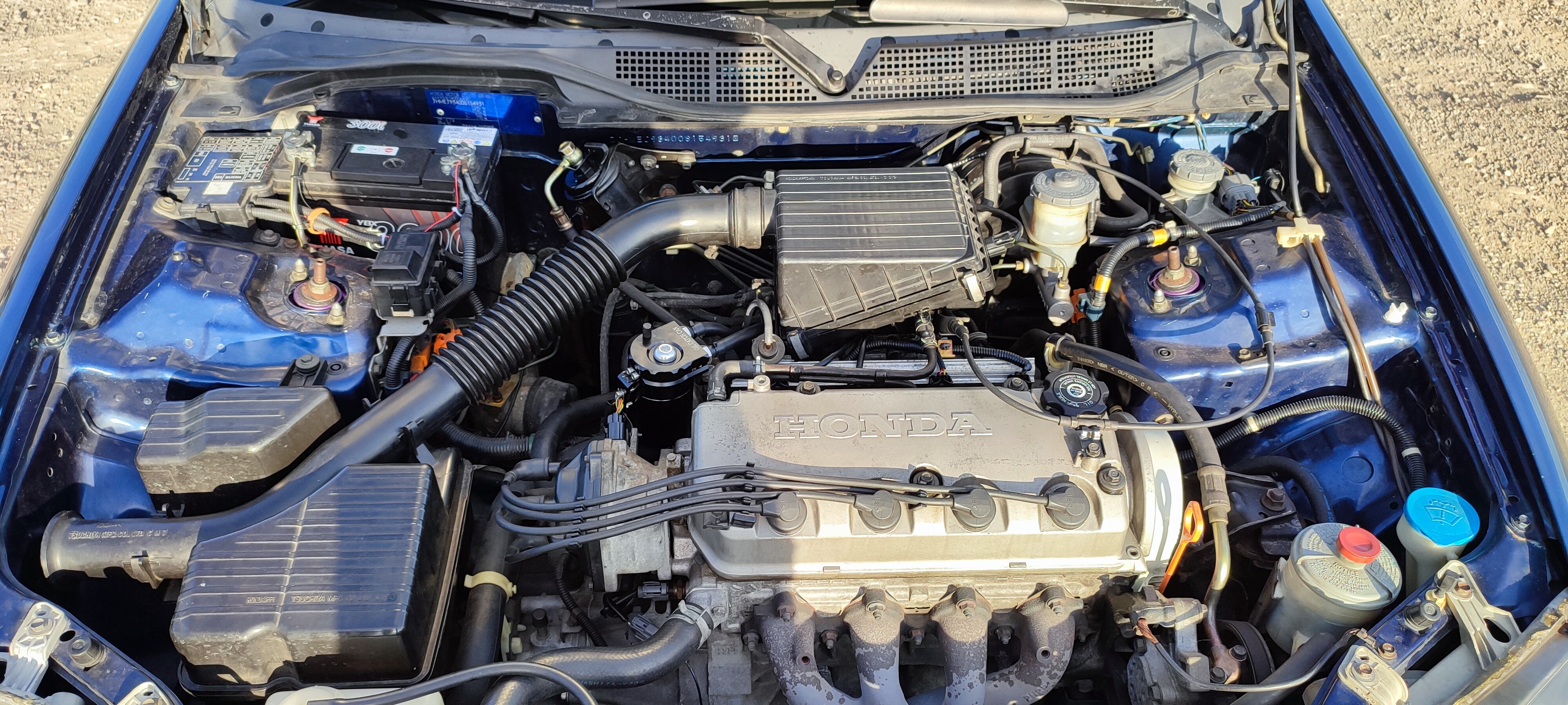

Pues por fin me ha llegado la válvula PCV esta mañana y le he podido instalar todo el conjunto. Se podría haber hecho por debajo del coche, pero como tenía que pasar también los tubos de la catch can, decidí desmontarle la caja del filtro y la mariposa, para acceder bien a la válvula.
Por desgracia no tengo fotos del cisco que tenía montado en el motor tras desmontar la mariposa, pero daba agobio mirarlo jajaja. Pero bueno, este es el resultado:
(Ignorad lo sucio que está el motor jaja)
Ha quedado un tanto discreto en mi opinión, sin tubos dando vueltas por el motor. He montado la catch can utilizando una chapa sin uso que iba atornillada al distribuidor. Hice un soporte para poder adaptar la sujeción de la catch can, aunque no queda del todo firme así que de momento lo tomo apenas como un prototipo. El acceso es bueno para cuando tenga que vaciar la lata y si aun así no la puedo desenroscar, la he puesto de modo a tener el mejor acceso posible a los tornillos que sostienen el propio soporte de la lata.
El famoso charco de aceite del colector de admisión ha desaparecido, al menos de momento. Humo sigue saliendo aunque podrían ser los residuos que quedan por el motor, así que como ya dije anteriormente, solo el tiempo y los kilómetros dirán si el consumo baja o se mantiene.
Como podréis haber visto en la foto, he montado la lata sin el filtro, ya que de tener el filtro, me estaría creando una fuga de vacío en la admisión y las revoluciones se me disparan por encima de las 2000 al ralentí.
Eso vendría siendo todo. Ya lo siento por no haber sacado fotos del proceso, pero andaba con la cabeza en otro sitio.
