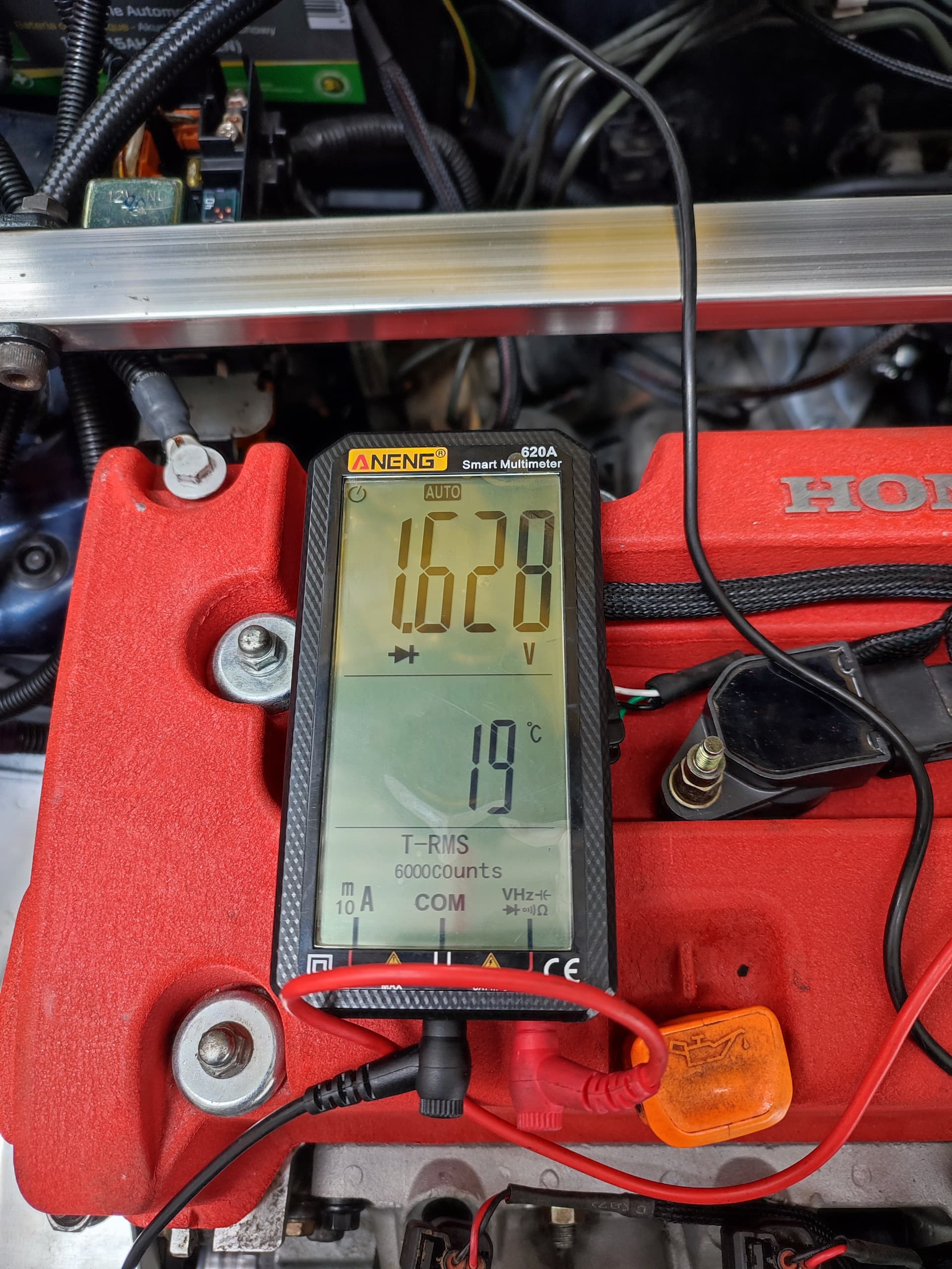

Vuelvo a revisar chispa y parece que al contrario de lo que pensaba en otro dia, sigo sin tener chispa.
La ECU manda señal, tengo buena masa, sin embargo en el cable de alimentación tengo menos de 2V.
Y comprobando el conector C101 (une el arnés de conversión con el cableado motor) sigo teneindo el mismo voltaje bajo.

Resulta que parte de los problemas venían de un conector desconectado debajo del salpicadero, ajeno tanto al cableado de motor como el de conversión, así que no recuerdo haberlo tocado, pero se ve que era importante, porque nada mas enchufarlo, ya me funcionaba la bomba y me llegaba mas voltaje a las bobinas.
Pero aún así solo me llegan 9,2V con la batería a tope, mientras que desde el cable de alimentación en el interior del coche, salen 12V, así que se pierde tensión por el camino.
El caso es que les mandé corriente directa a las bobinas y parece que casi funciona.
Ahora necesito saber por qué no termina de arrancar…

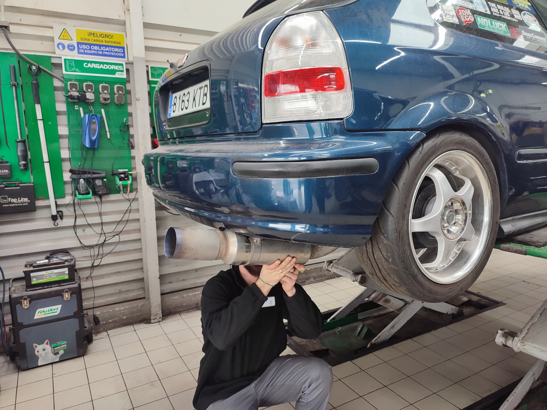

Escape Fujitsubo con homologación Jasma, punta en titanio y diámetro interno de 3,5 pulgadas, proveniente de un Toyota bB NCP31.
Directo desde Japón.
Hay que darle una limpiadita, y obviamente cuando esté puesto, estará en una posición más correcta, hacia dentro y hacia arriba.
En la foto está para efectos cómicos.
Pedazo bazooka… :smiling_imp: :joy:
Lo vas a ubicar en el centro?? :thinking:
¿No lo puedes recortar? Se supone que no debe salir de la planta del vehículo :sweat_smile:
Va a ir donde el original, a la derecha del parachoques.
Y como ya dije, lo pondré bien en su sitio, a ras de parachoques y que quede lo más alto posible, por eso de que el coche lo llevo un poco muy bajo y esas cosas…
Quedaba más chulo en el centro, como dice Meigallo, si recortas el parachoques o encuentras uno aftermarket que lleve ya el hueco.
Pero eso ya es para nota…
Bien cerquita del tanque de gasolina :roll_eyes: :roll_eyes:
Ahhh, entendí mal, entre lo dicho de centrado y la foto (que ahora que lo dices, lo veo hacía la derecha, pero antes lo veía al centro)… :see_no_evil: :smiling_imp:
Perfecto!! Como tiene que ser, escape gordote, y a un lado :sunglasses:
