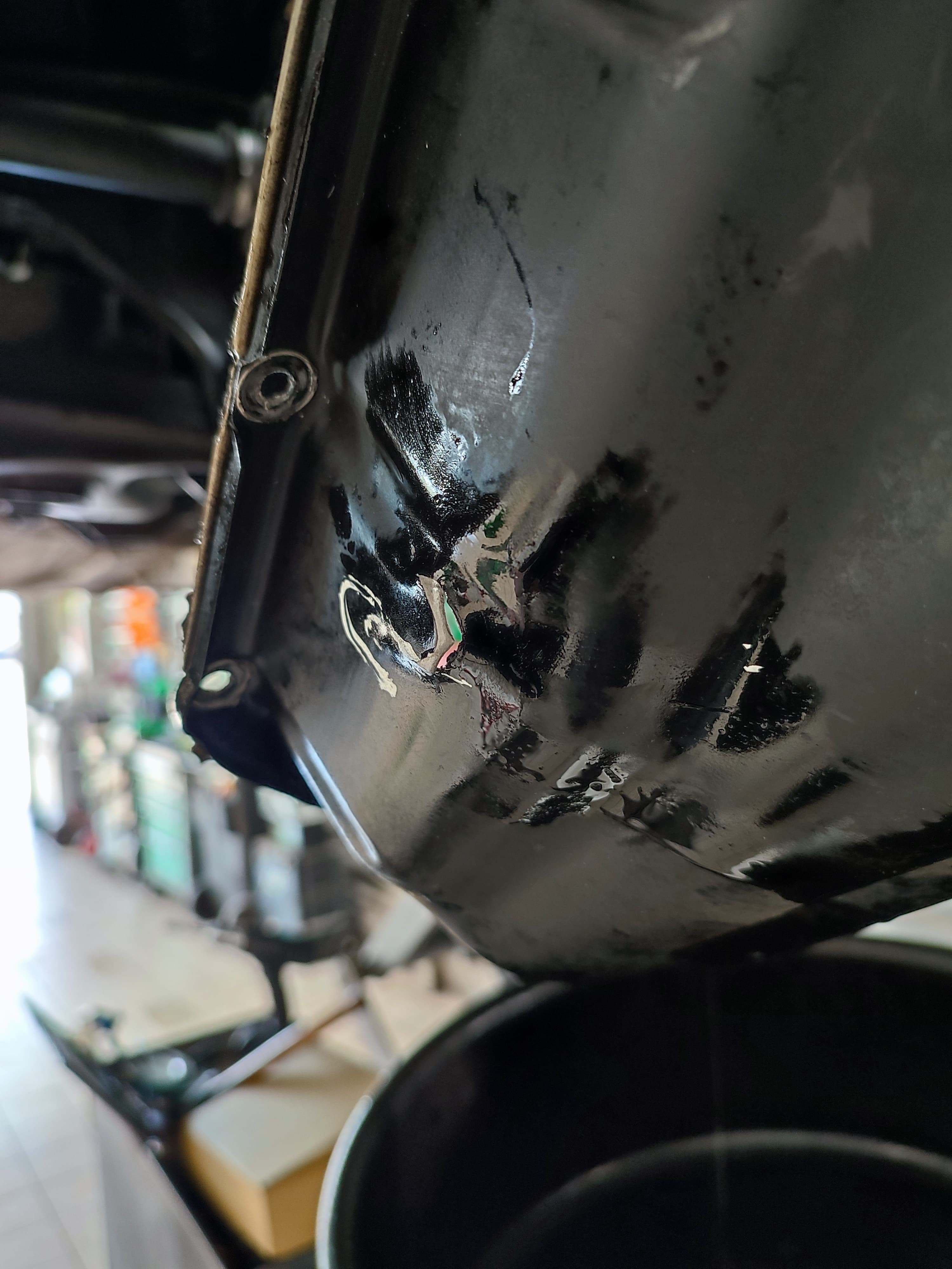

Pues realmente lo que ocurrió fue que el tornillo del eje de la bomba de aceite se aflojó y al salirse presionó contra el cárter provocando que este se rajara. Afortunadamente, el tornillo no terminó de salirse del todo por lo que el engranaje de la bomba se mantuvo en su sitio y el motor no llegó nunca a perder presión de aceite.
Ahora bien, no se realmente de dónde viene la viruta. No sé si pudo ser del tornillo taladrando contra el cárter o si pudo haber venido de otro sitio.
Después de haberlo vuelto a montar todo, tuve el motor arrancado pegandole unos buenos acelerones y después de eso, volví a desmontar el cárter para ver si había viruta.
El caso es que si que la había, pero el motor funcionaba super suave y no venía ningún tipo de sonido extraño de la parte baja, ni de ninguna parte realmente.
Por lo tanto sigo sin saber si la viruta viene de algún problema en el motor, o si eran restos que se habían quedado por el motor de cuando se salió el tornillo.

Respecto a lo de la viruta, si no es magnética… Seguramente sea de los casquillos

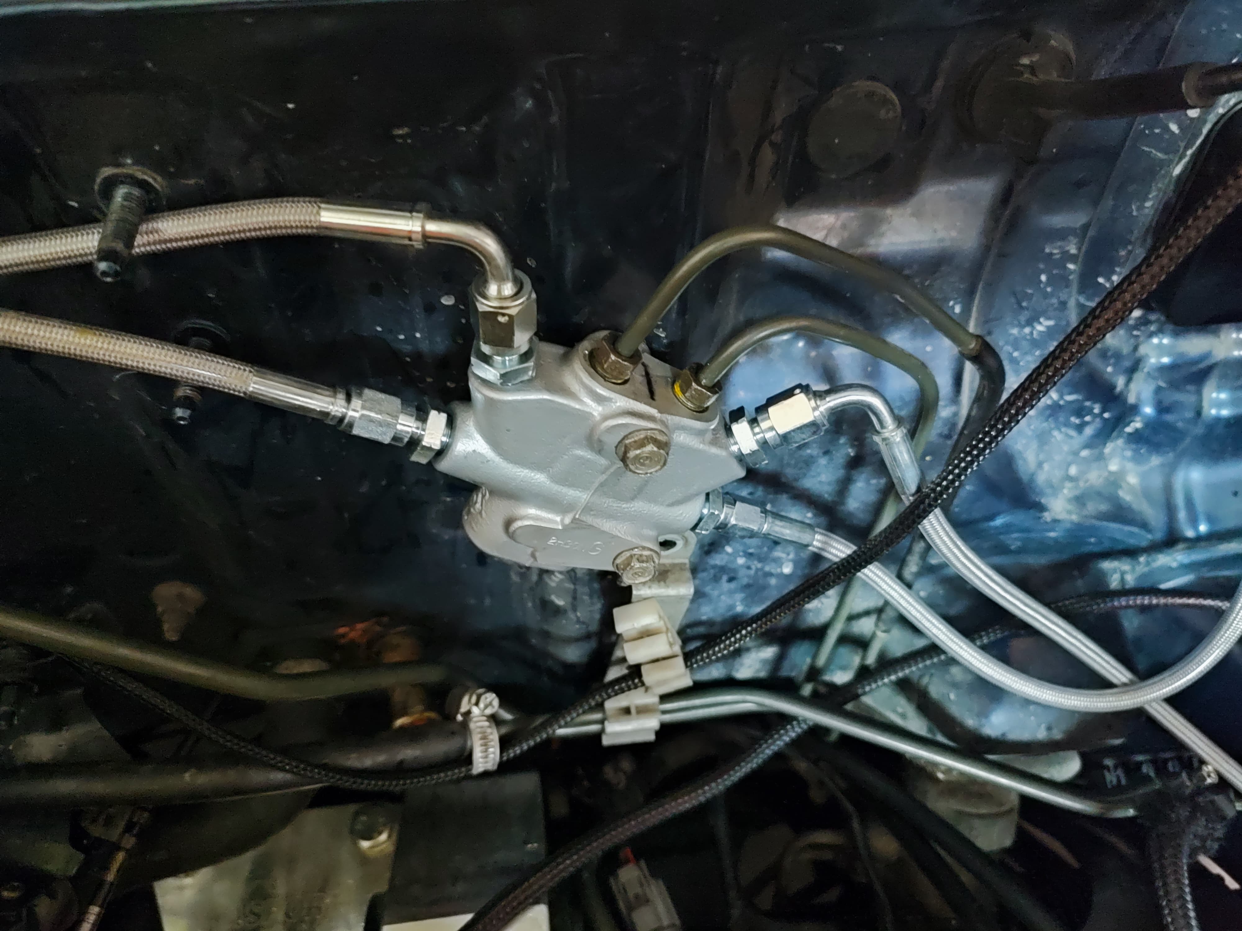

También he ido ultimando otros detalles, como hacer que la bocina funcionara, he anulado el ABS y el servofreno y he sustituido los tubos originales por latiguillos metálicos, cambiando también el repartidor de frenada de serie, por uno de Integra Type R sin ABS. La calefacción también está anulada, because racecar.
El ABS lo tuve que anular porque no iba a poder mantener la bomba del ABS porque pegaba con los colectores y empezaba a prenderse fuego con el calor. Y los tubos ya no cedían mas para alejarla del calor del escape, porque lo intenté.

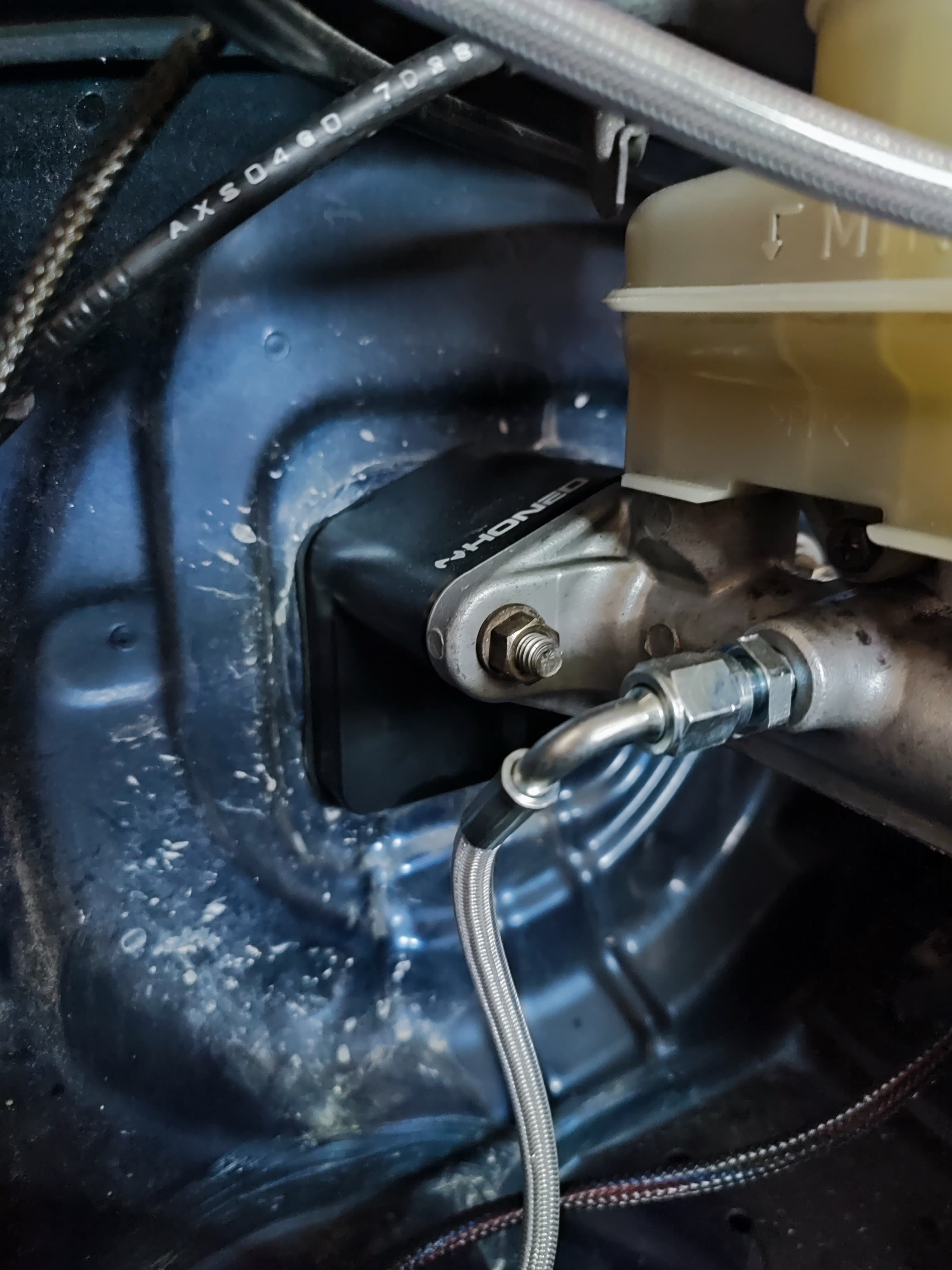

Y el servofreno lo anulé por dos motivos.
El primero es que ya lo tenía planeado desde el momento en el que supe que tenía que anular el ABS. Cuando se mantiene el servo en un coche al que se le ha anulado el ABS, es muy fácil bloquear las ruedas, ya que el servo ejerce demasiada presión de frenado.
El segundo motivo es que me estaba peleando con un problema desconocido que hacía que el pedal se hundiera y el coche no frenara, aún habiendo purgado dos veces.

Confirmo que yo en el jarama bloqueaba las ruedas con las pastillas PBS a una velocidad elevada, y me parecia hasta peligroso, tambien te digo que hay que saber bombear bien y dedicarle tiempo. Pero creo que has hecho bien.

El separador para anular el servofreno, repartidor de frenada de ITR sin ABS con latiguillos metálicos y el tajo que le metí al colector de admisión para convertirlo a colector de K20 con el invento de AliExpress.
