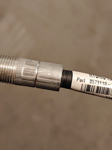

Uno de los latiguillos del cambio se rompió. No se rompió del todo ya que no se partió en dos, pero ese tranzado metálico no debería estar a la vista, y la parte de goma negra debería estar metida casi un centímetro dentro de la parte de aluminio.

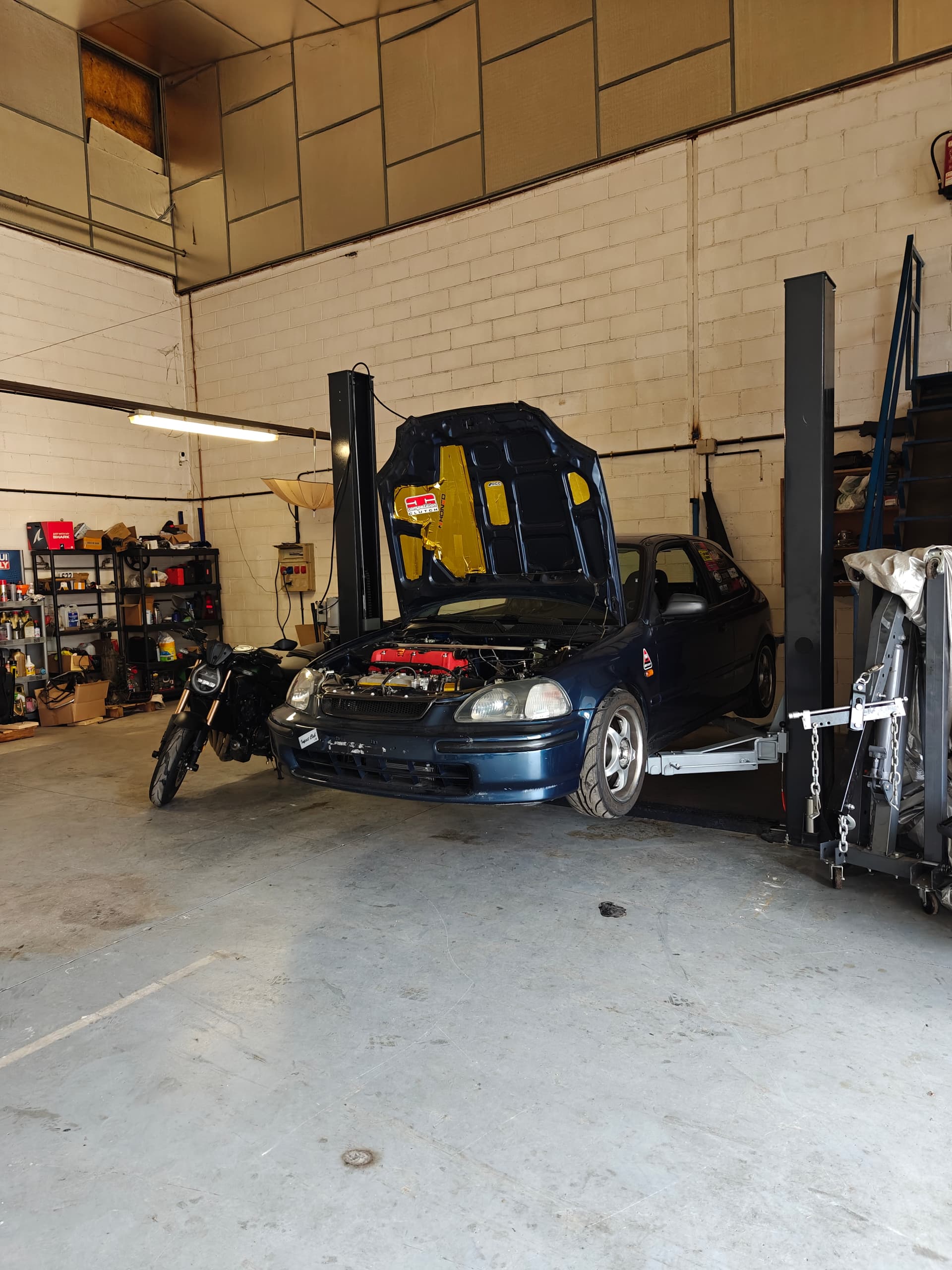

Tampoco ayudó el echo de que mi elevador cada vez funcionaba peor hasta el punto de que ya no era ni seguro usarlo, y para mas inri, ninguna empresa de las 7 que contacté estaba dispuesta a echarle un vistazo, en parte porque tenía mas años que la tos, el fabricante ya no existía hacía décadas, y los recambios eran inexistentes.
Pero todo está cambiando con la entrada de este año 2026.
He despilfarrado un poco en un elevador nuevecito, y esto será el primer paso hacia la retoma de este interminable proyecto.

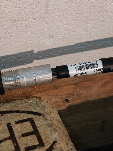

He podido medio reparar la sirga que se me rompió con un método un poco rustico. Agarré la sirga con una mordaza y fui golpeando la mordaza con un martillo hasta que tanto el trenzado metálico como la funda se iban metiendo dentro del tope de aluminio.
Aún queda un poco por meterse como se puede ver en las marcas que se aprecian en la foto, pero por lo menos ya está mejor de lo que estaba.
No sé lo que aguantará pero en teoría en cuando pase los cables por un nuevo sitio que no queden doblados, no deberían estar sometidos al mismo esfuerzo excesivo que estaban hasta ahora.

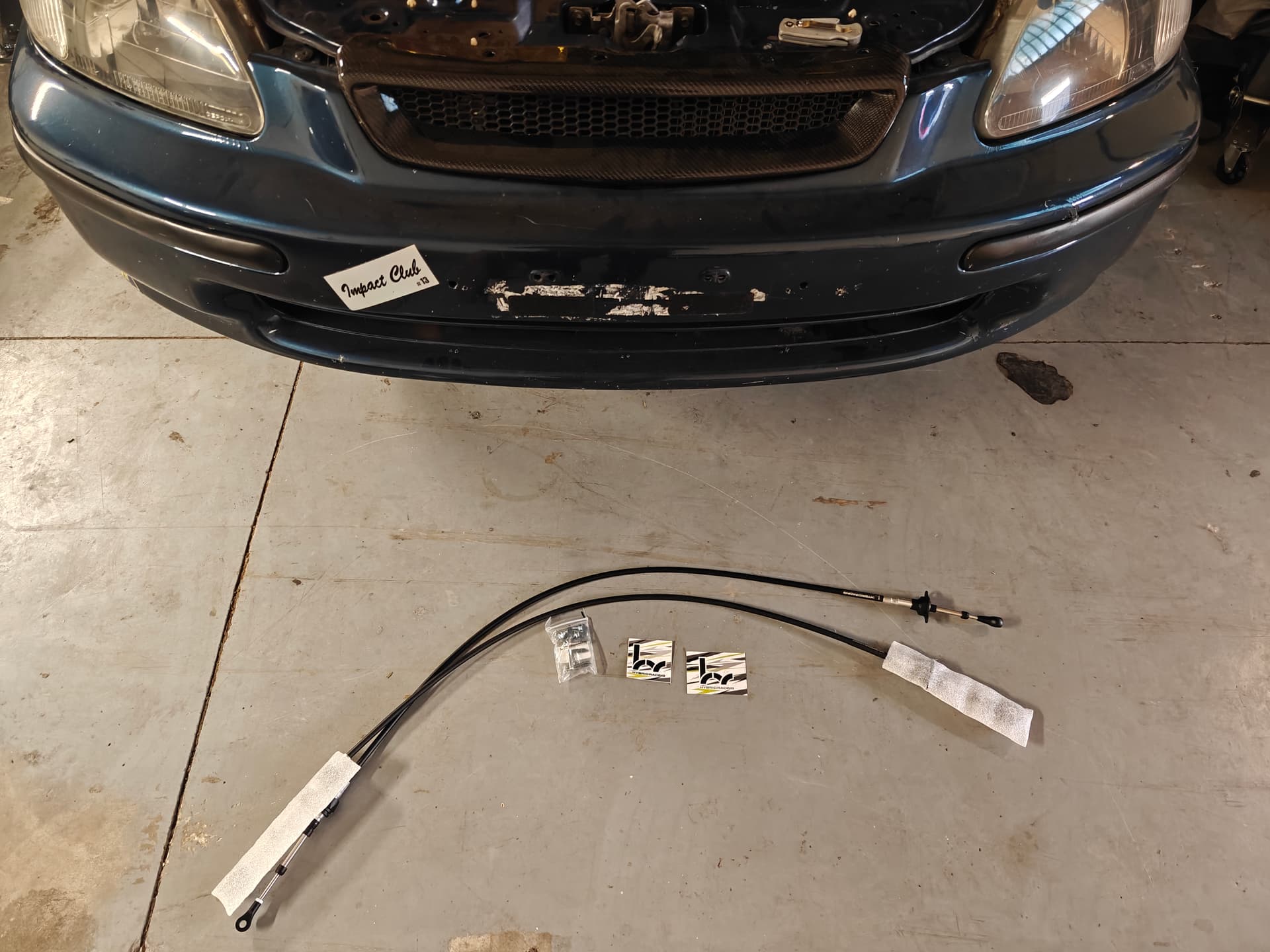

Bueno, pues ahora mismo no tengo mas que agradecer al personal de Hybrid Racing y su excelente servicio de atención al cliente, que muy amablemente me han ofrecido un juego completo de reemplazo aún estando fuera del plazo de garantía.
Sólo tuve que pagar 15€ de aduanas.
Anticipo más piezas de esta marca en mi coche en un futuro.

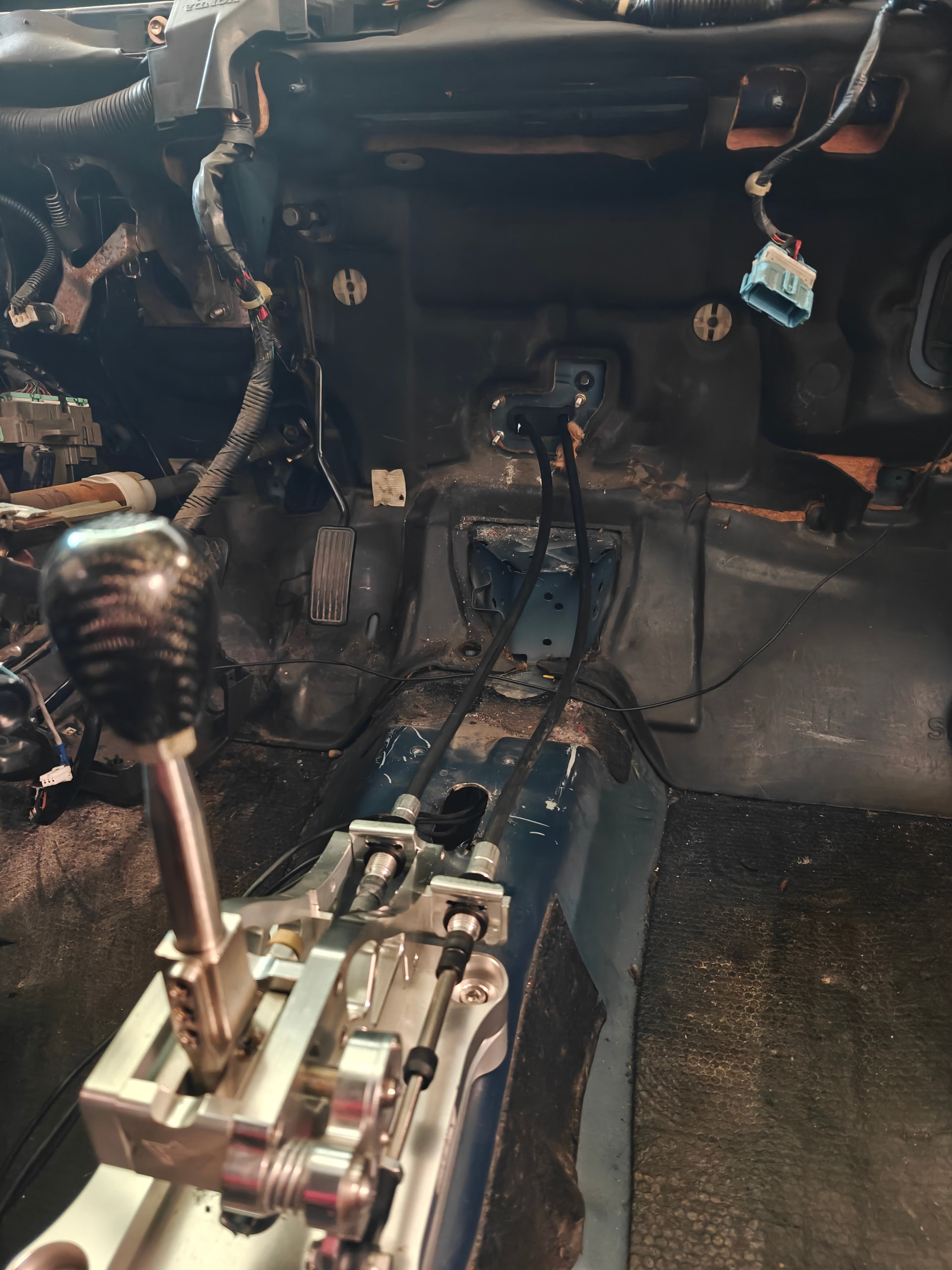

Como mi teoría de porqué se habrá roto el cable del cambio es la ruta que elegí para pasarlos, me propuse hacerlo de otro modo, matando además dos pájaros de un tiro.
Durante el proceso de retirar el motor original y meter el K24, reventó el radiador de la calefacción, preparándome una piscina de anticongelante dentro del coche curiosa, de modo que tuve que anular la calefacción.

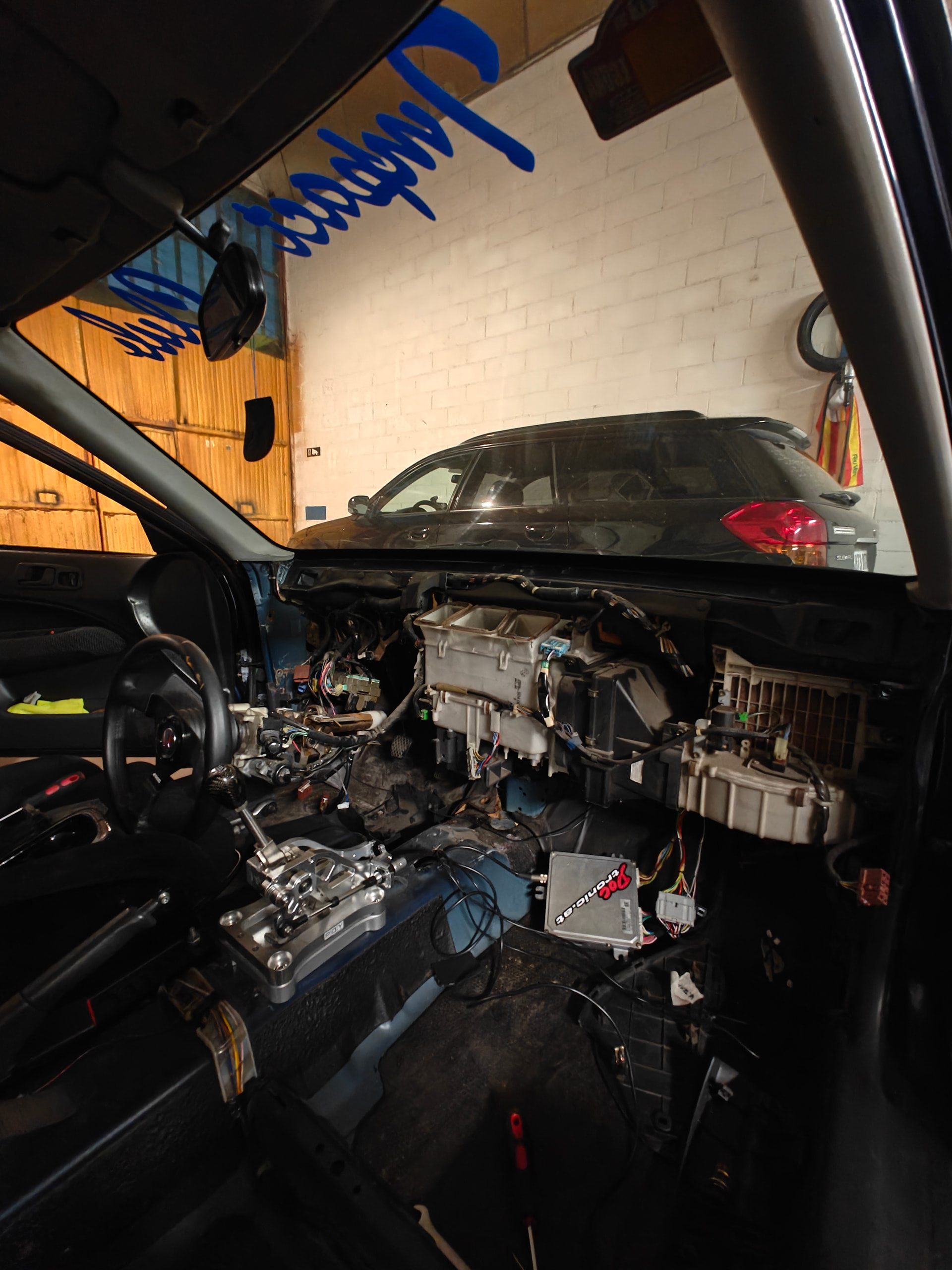

Decidí entonces aprovechar el agujero del cortafuegos por donde pasan los tubos de anticongelante para la calefacción, para pasar los cables del cambio sin tener que abrir ningún otro agujero como vi que hacen otras personas cuando hacen este swap.
Pero para ello, debía retirar el salpicadero y todo el sistema de ventilación.
El interior terminó luciendo tal que así:
Y una vez retirado todo lo innecesario el resultado fue el siguiente:

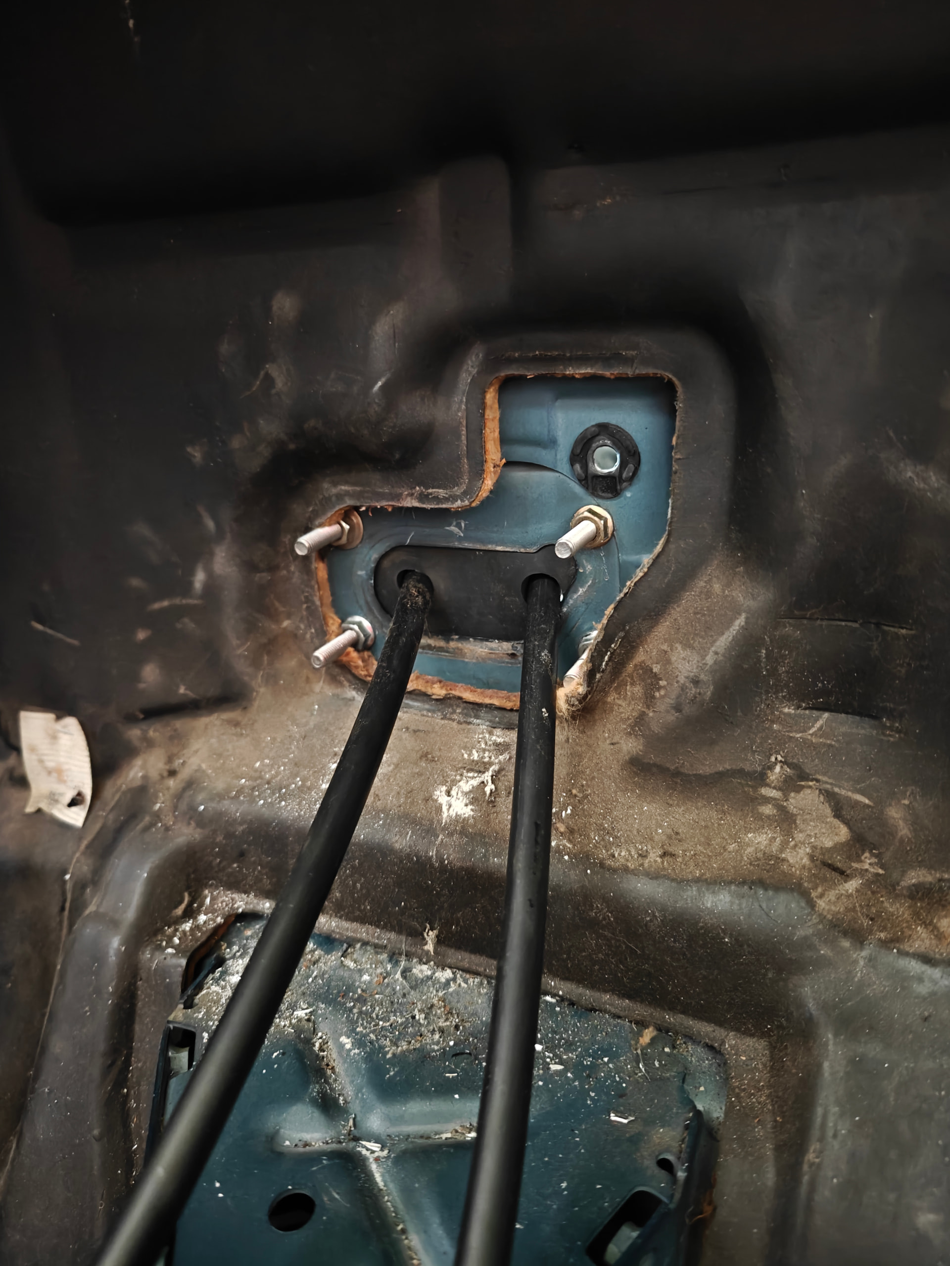

Para dejarlo bien usé un burlete de goma que compré hace años para este efecto y acabé por no usar nunca.
Espero que con los cables en este nueva posición, no vuelva a tener problemas de que alguno se me rompa aunque sigo pensando que están muy tensos. Cosas de que sean tan rígidos.
