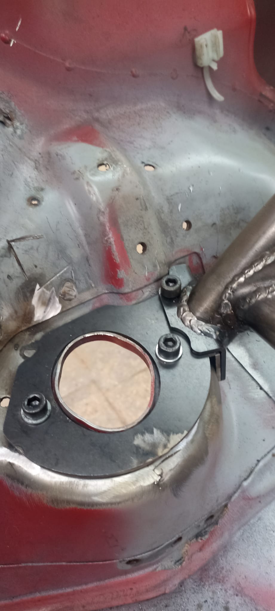

El problema es que la jaula 6 puntos me esta dando un poco de guerra, parece que quiere encajar y llega a encajar pero hay un detalle que no me gusta, ahora os ilustro.
Empiezo con las fotos:

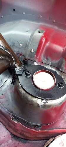

Copelas traseras casi perfectas

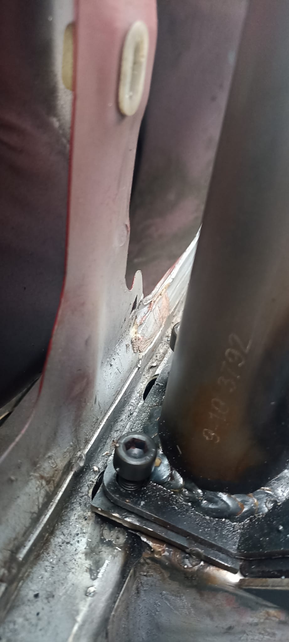

Base intermedia del lado del copiloto

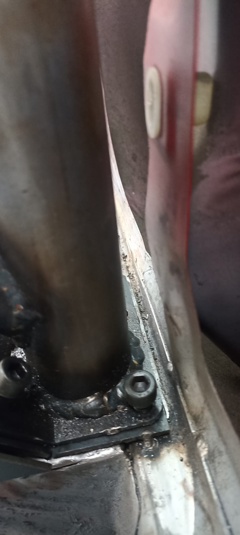

Base intermedia del lado del piloto
Aqui se va a notar una diferencia, como vereis, en el lado del copiloto esta mas cerca que arco que del lado del piloto

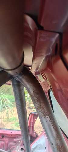

Parte superior del arco trasero respecto al techo del lado del copiloto

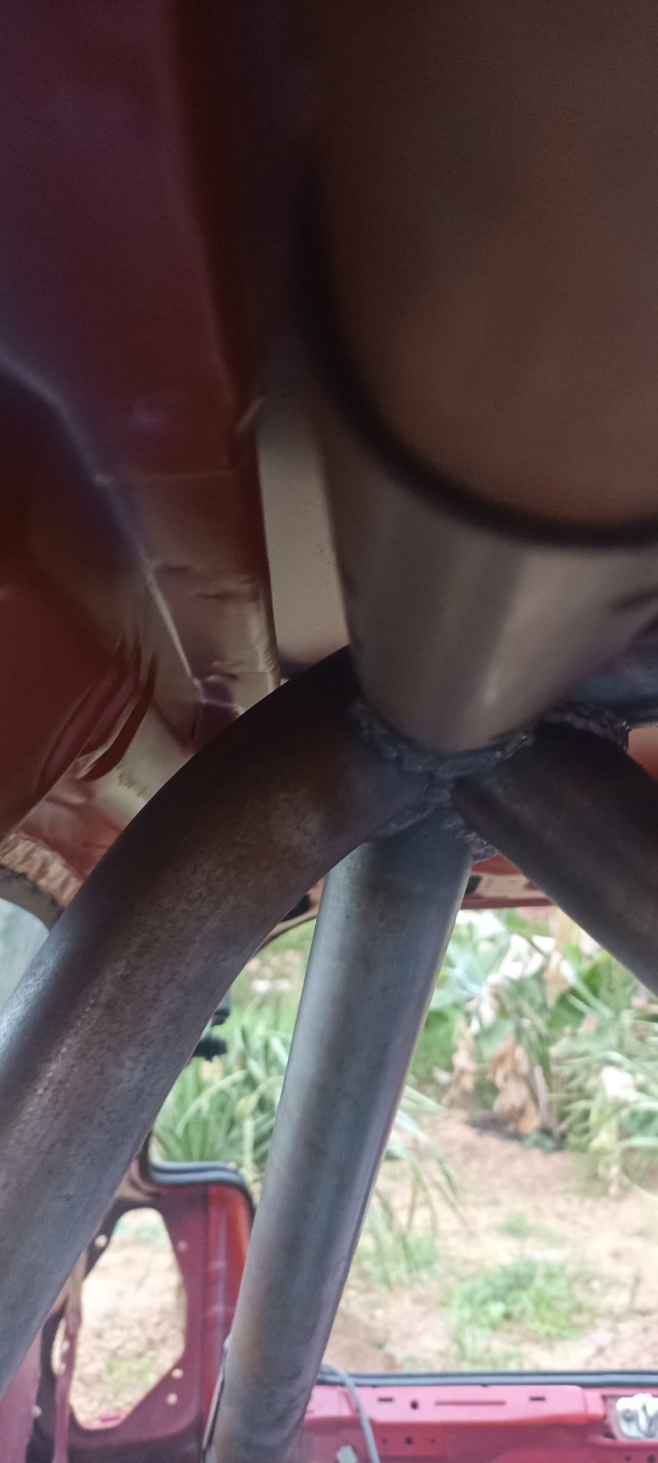

Parte superior del arco trasero respecto al techo del lado del piloto
Como tambien podreis ver en esta foto, las barras 6 puntos encajan, muy justas pero encajan, el problema es que el arco esta un poco desplazado pero no consigo ponerlo a sitio.
Realmente son un par de mm, pero eso hace que la parte delantera de las barras entren un poco forzadas (tampoco mucho por que las pude meter yo solo a pulso). Mi pregunta es, el suelo del piloto y copiloto ya dio mucha guerra por q estaba abombado de usaar elevadores, podria ser que en la parte intermedia este tambien abombada? me da la sensacion que una de las dos bases esta mas levantada que otra.
Este finde hare mediciones e intentare confirmar mi hipotesis, el coche parece que no ha tenido ningun golpe pero podria ser q este el chasis un poco doblado por el uso del elevador? Se os ocurre algo mas que pueda comprobar? Da igual si hay ese margen de error con las barras?
Entonces que hago? intento corregir como pueda y pa entro? estamos hablando de un par de mm pero nose… deberian de entrar perfectas no?
Si las hubiese soldado un robot, entrarían perfectas, seguro… pero como lo ha hecho un ser humano, siempre van a existir ligeros defectos.
Yo colocaría un separador, a modo de arandela(s), para elevar el punto que queda más bajo, y de esa manera nivelar la jaula.
