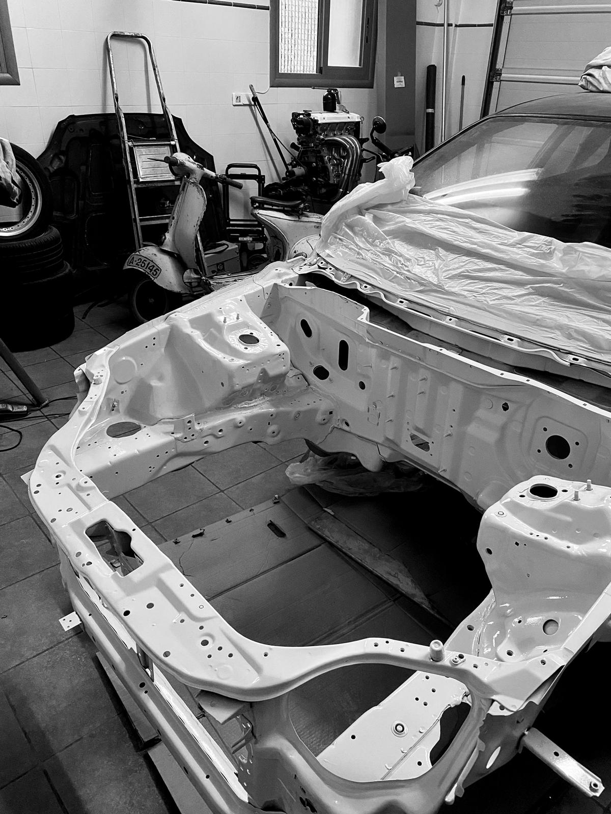

Eso es imprimación o color final?
Si es color final, parece arctic white o algo parecido…
Color final :slightly_smiling_face:
SI, se me olvido quitarlos cuando imprimaba, y ya fue demasiado tarde.
A ver si para el finde que viene puedo pintar el interior por completo y ya, por fin, puedo empezar a montar todo :smiling_face:
Al tapón si, pero la chapa debajo va a quedar sin pintar…

Empezamos por donde lo deje, finalmente decidi en pintar el coche en blanco, con la idea de rotularlo en algun futuro.
Quiza me arrepienta en el futuro, pero siempre me habia hecho ilusion tener un coche blanco y mas un honda con su mitio championship white.

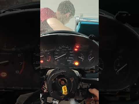

Vayamos a lo importante, despues de pelearnos un rato con el cableado ya que no nos reconocia la ECU, conseguimos soluciar el problema y hacer que el motor girara. Para nosotros esto fue un paso muy importante, al ir a poner los sensores del motor y poder dar arranque me di cuenta que la mayoria estaban rotos o lois habian cortado los del desguace…
Decidimos intentar arrancar incluso sin los sensores ya que solo queriamos dar un pequeño arranque, me conecte a la ECU, instale un mapa base de h22a y anule los sensores que no teniamos. Despues de comprobar que teniamos chispa y gasolina, decidimos conectarlo todo y probar a arrancar…
Y si, como podeis escuchar, el coche arranco y yo me cague encima del ruido que metio jaja. Fui yo el que apago el coche de inmediato. Despues de la alegria de arrancar el motor, decidimos ponernos a hacer otras cosas ya que sin los sensores no podiamos avanzar mucho mas…
