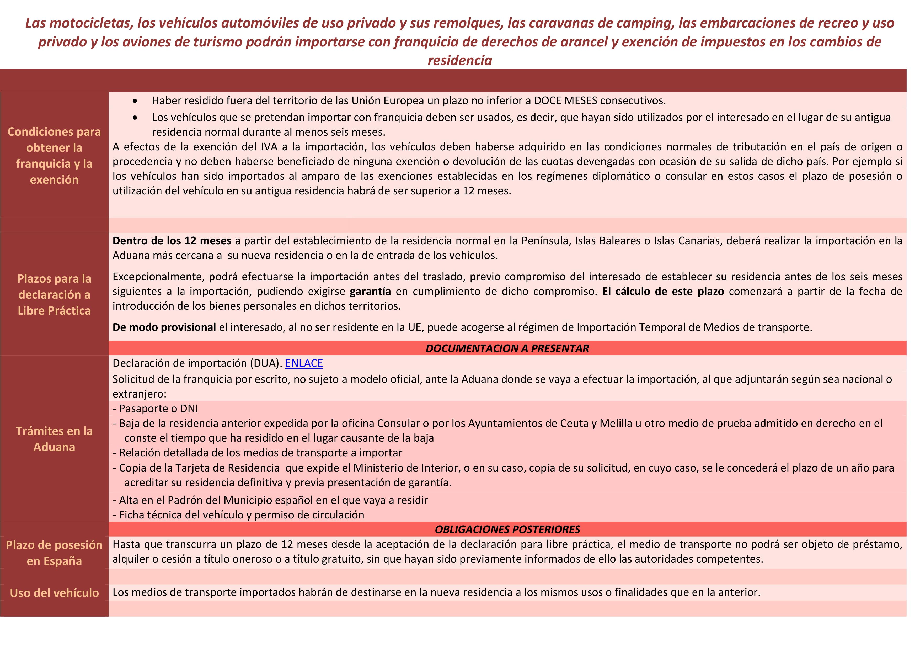

Si puedes acreditar de que llevas un año viviendo en Perú, puedes traértelo por traslado de residencia, con todas las mods que hayas hecho al coche. Necesitarás una baja consular y quizá contrato de alquiler, trabajo etc…
Buenas, Muster
Adjunto llevas las condiciones que debes cumplir para el cambio de residencia. La fuente es la propia Agencia Tributaria.

Como se comentaba arriba, los cambios de residencia son una opción factible.
Sin embargo, la importación de este tipo de vehículo, tal cual, presenta un camino complejo y, de estar sujeto a homologación individual, debes contar con un ingeniero experto que analice su viabilidad antes de realizar cualquier tipo de inversión.

Lo que no entiendo bien es lo de la exención del IVA, eso quiere decir que no voy a pagar IVA con la importación? Pero si el resto de Arandceles y el DUA?
Sí, correcto. Si cumples con los requisitos que fija la Agencia Tributaria, no pagarías el IVA asociado a esa importación (Vehículos usados: más de 6 meses desde la fecha de primera matriculación y kilometraje superior a 6.000 km, deberá satisfacer el Impuesto sobre el Valor Añadido (IVA) a la importación, con carácter general: 21%).
Por contra, sí que tendrías que hacer frente a los derechos de aduana que estuvieren vigentes en el momento de realizar la importación (actualmente, para coches, caso general, es del 10%).

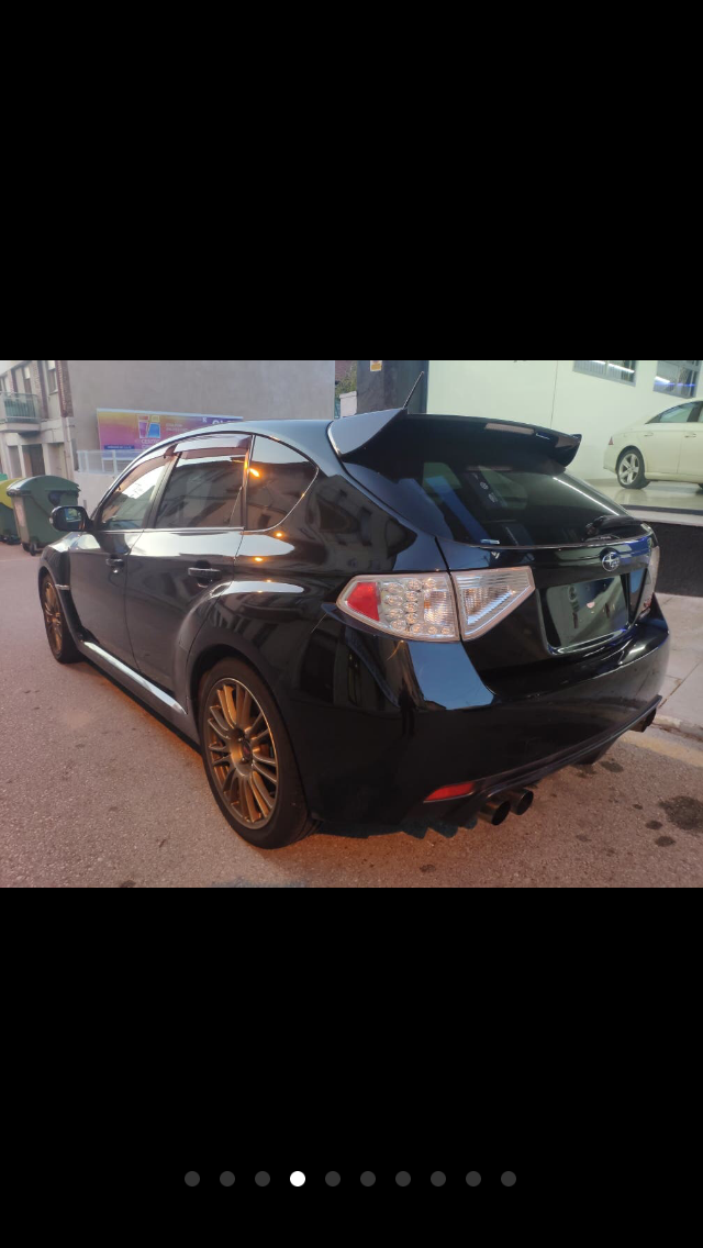

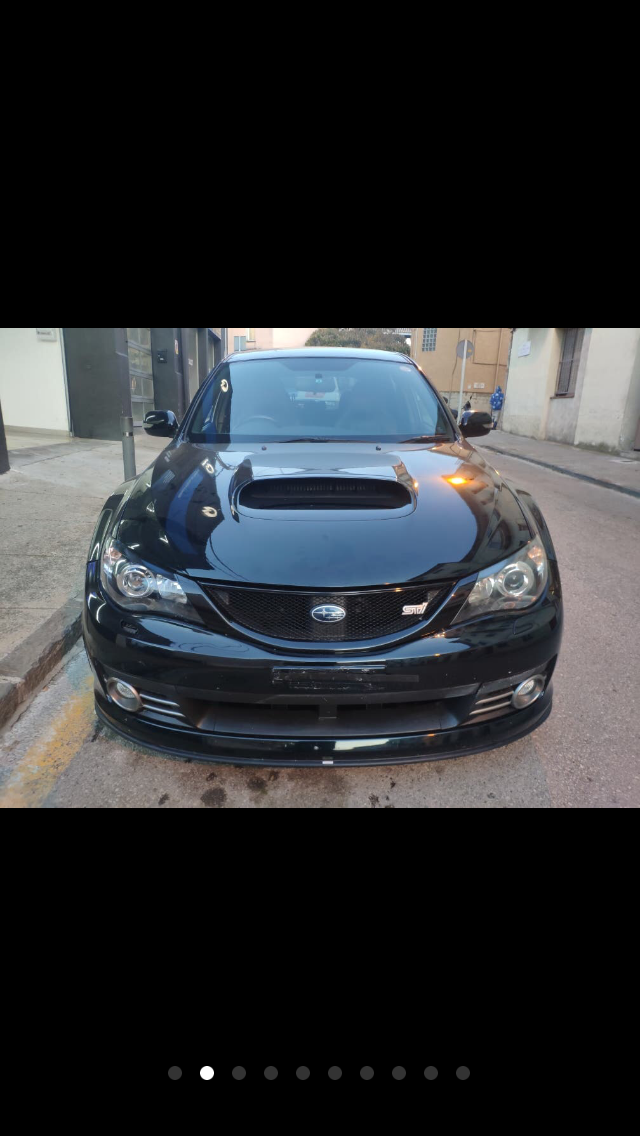

Buenas… yo quería preguntarte respecto a comprar un Sti automático con levas en el volante y 80mil km del 2009… importado de Japón está sin matricular… en un concesionario en españa… me dicen que la matriculación. (Entiendo que homologar… ficha técnica… etc) costaría unos 1500euros… Sabes si eso es cierto? Y cuánto tiempo suelen tardar en realizar dichos trámites?

Es un Subaru Impreza Sti Sport Plus motor 2.5 turbo de 300cv del 2009 y por lo que me dicen en el concesionario solo se comercializó en Japón dicho modelo automático con levas… se matricularía en Cataluña

Estos son los cálculos:
Impuesto de Transmisiones Patrimoniales 313,65
Impuesto Matriculación (modelo 576) 581,45
Tasa Matriculación 97,80
Ficha Técnica Reducida 100,00
ITV 147,98
Placas definitivas acrilicas 30,00
TOTAL 1.270,88
Hasta los 1.500 € que te indican serán sus gastos de gestión. Si en ese precio te entregan el coche homologado, matriculado y a tu nombre, me parece un precio correcto.
