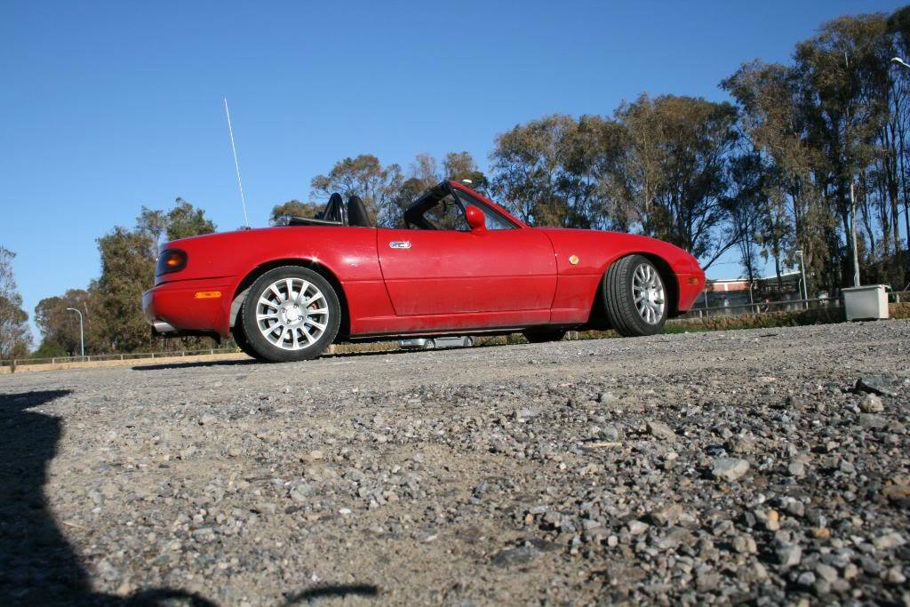

Ya tengo el coche rodando a falta de pasar la ITV que me tiraron por el escape… vaya tela.
Haciendo unas pruebas en mi circuito privado (nunca en la via publica) el compresor me sopla a 8 psi (unas 0.55 Atm) El bicho da miedo. Me encanta.
No se que potencia estara dando, pero desde luego es muuuuy divertido. Y da esa presion con la bajada de 2 psi que experimenta al poner el Intercooler.
Solo queda un poco de tuneo en la zona alta ya que cuando se tuneo en el banco en Madrid hacia TANTO calor que solo soplaba a 6 psi y tambien influiria el tema de la altitud. Pero eso es lo bueno de tener una centralita programable, que no te tienes que limitar a un chip preprogramado.
Pues nada. Ya os pondre un video. las fotos aqui.
Espero que os guste.
