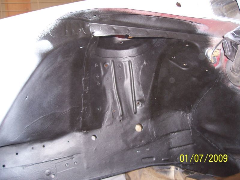

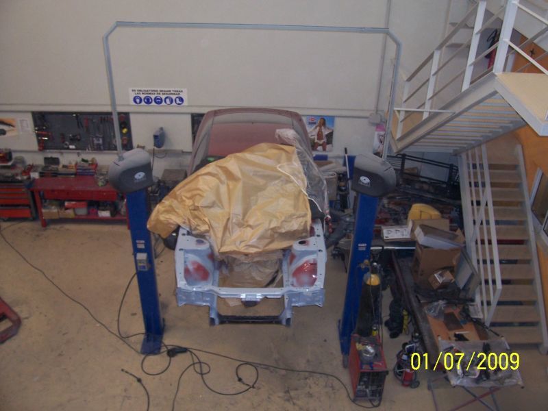

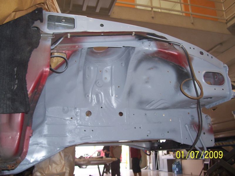

Actualizandooooo…!!!

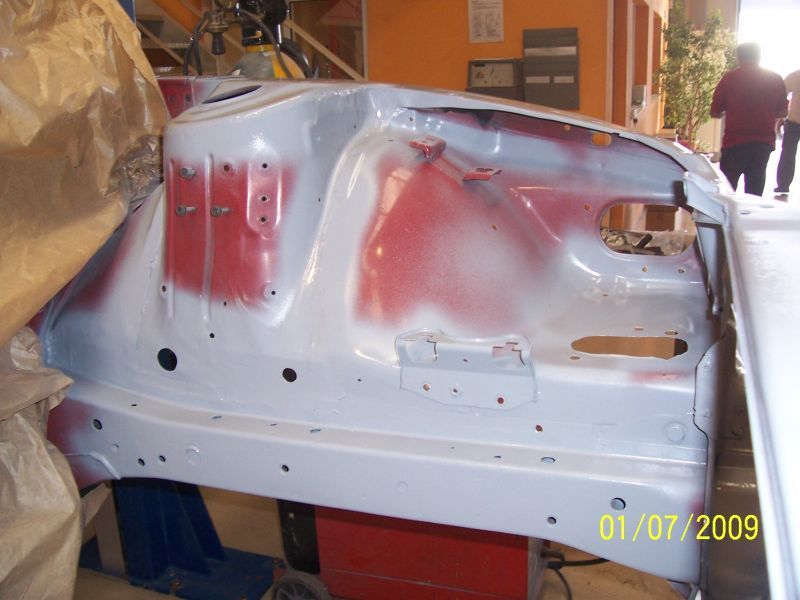

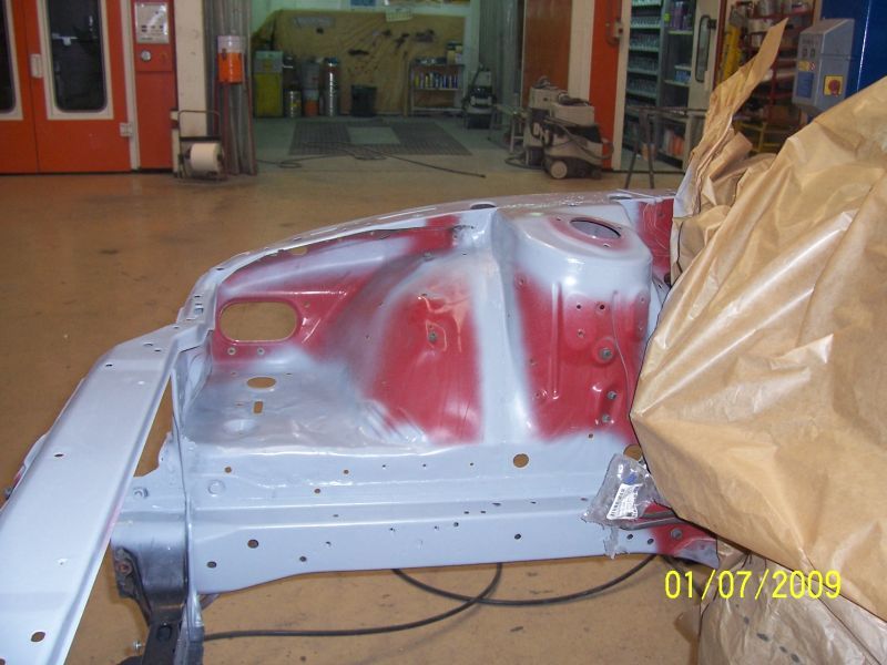

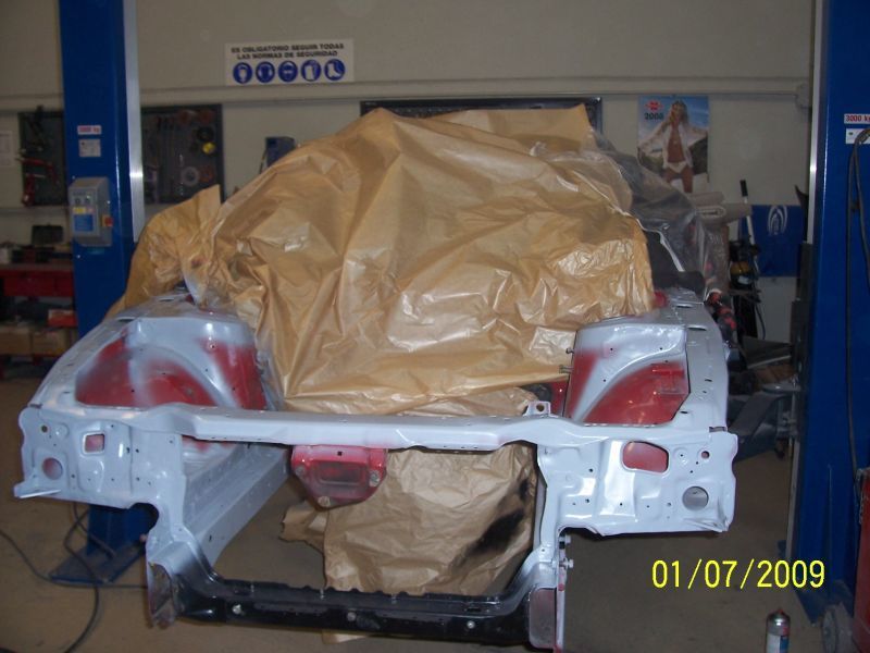

Bueno hoy ya a quedado listo el coche para pintar, mañana es el gran dia, a falta de ultimar detalles esto esta de PM listo para dar guerra :smiley:
Espero que lo disfruteis tanto o mas que yo!!!
Exelente! Vamos cuando este listo va a ser aquello de…“aqui no ha pasado nada” jejeje

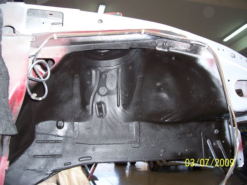

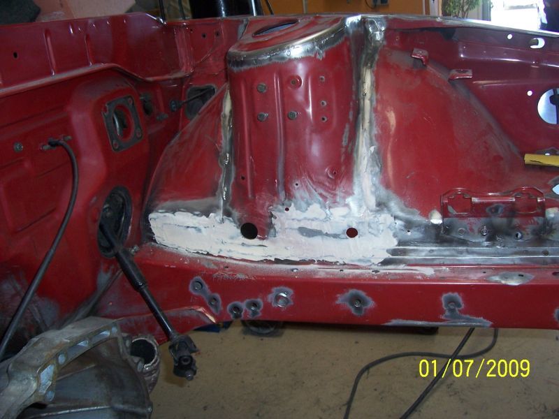

I que lo digas, tu fijate en el paso de rueda izquierdo que ya tiene la antigravilla puesta, donde estan las chapas soldadas? no se notan nada de nada por eso decia que al principio se ve como una mierda, solo pegotes i soldaduras i parches pero despues va cogiendo forma :smiley:

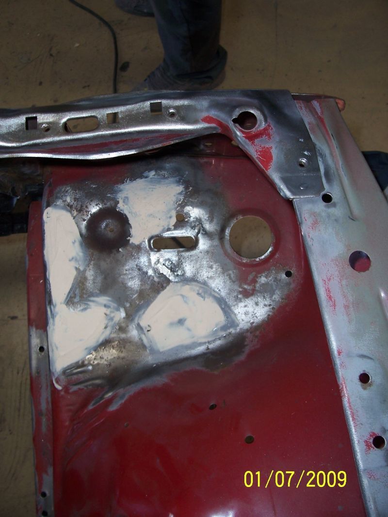

Tienes parte de razon si, pero aunque ahora lo este dejando de PM no dejan de ser “parches” para hacerlo realmente bien bien i dejarlo como nuevo habria que pelar el chasis ENTERO i despues desoldar las partes podridas i oxidadas, para que me entiendas habria que sacar el chasis original, el esqueleto del coche, la chapa es solo un añadido, yo me refiero al esqueleto original sobre el que se monta esta chapa, i a partir de ahi montar toda la chapa nueva mediante recambios, toda la chapa de un coche tiene recambio
Lo que yo e hecho es cortar por lo sano i soldar chapa nueva, lo que viene a ser un parche, que esta bien hecho si pero no es lo mejor que se puede hacer pero esta bien hecho i no sale tan caro como soldar recambios nuevos
El travesaño nuevo no tenia reparacion i lo compre nuevo i me a salido 84€ con 20% de descuento asi que imagina lo que costaria ir comprando recambios de zonas de chapa, una locura…si llegara a hacer eso tendria el coche para ir a pasear los domingos i este al contrario chupara algun track day que otro

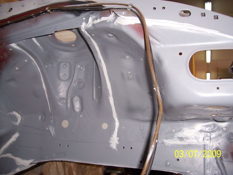

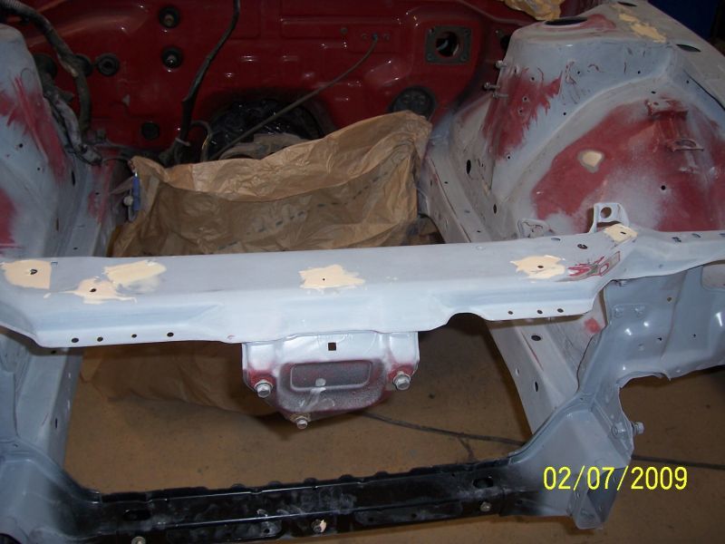

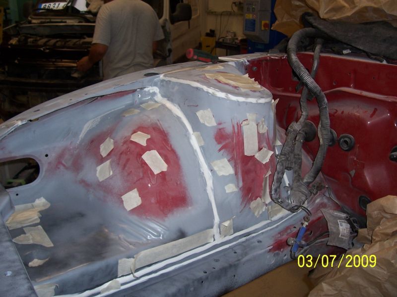

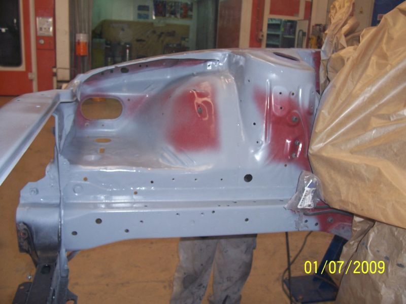

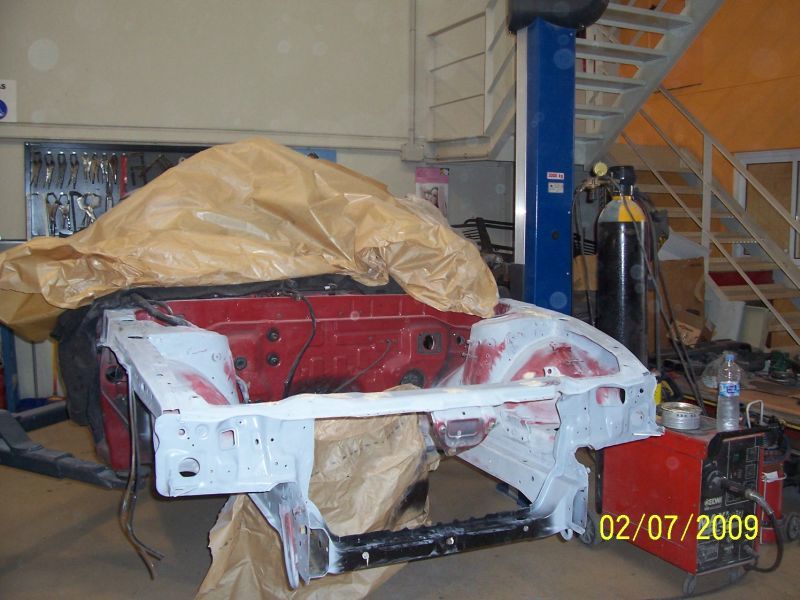

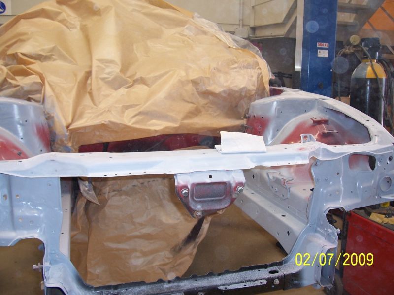

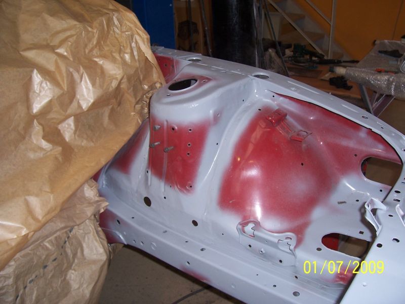

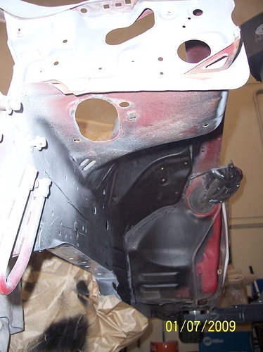

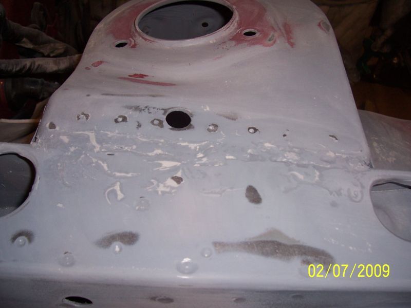

Me pase todo el ■■■■ dia de ayer lijando fondo i rematando fallos i estoy to petao macho i de polvo hasta las orejas (i no de polvo del bueno xDD) pero bueno esta ya casi listo para entrar en la cabina, hay que seguir rematando fallos i detalles para que quede lo mejor posible :smiley:

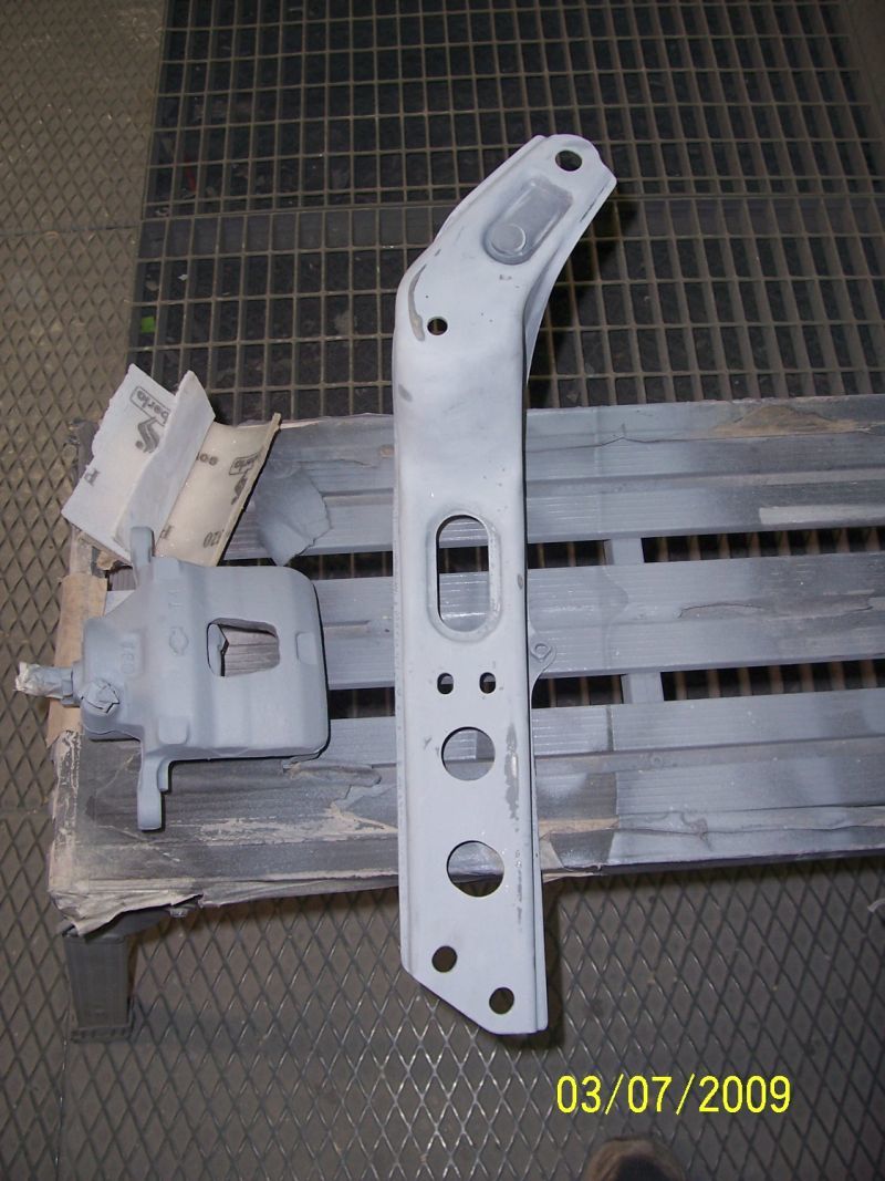

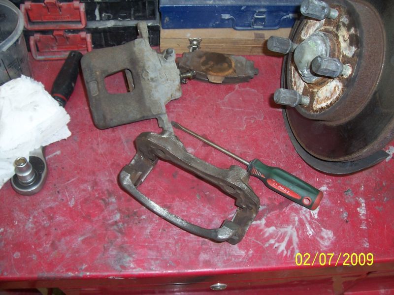

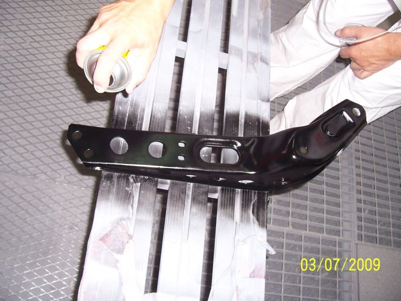

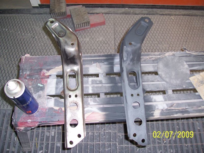

Estos 2 soportes estaban hasta arriba de oxido, una pasadita con el cepillo, una capita de fondo, una lijadita i pintura i quedaran como nuevos
Aprovechando para pintar las pinzas de freno, regla del POYAKE claro
Lijando…!
http://img528.imageshack.us/img528/8927/0000743.jpg
La prueba del delito de que verdad estaba yo lijando xD

Que ganas tengo ya de meterlo en cabina…:pintor:

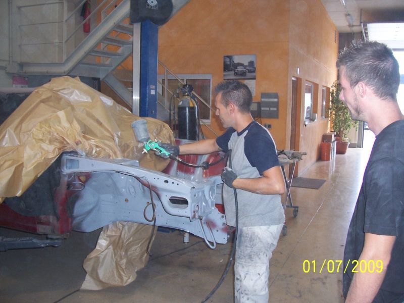

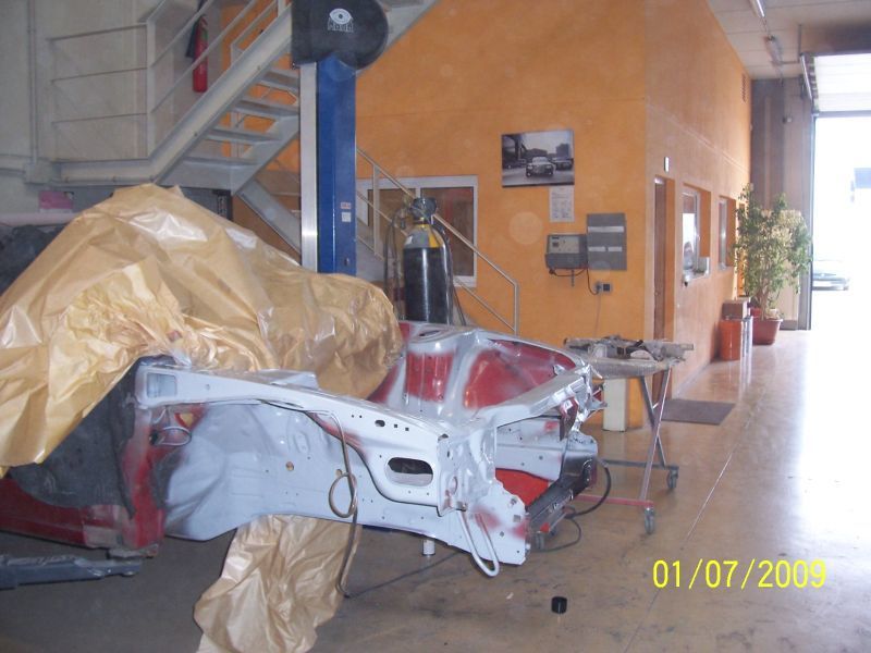

Lo vais a pintar alli mismo en el taller o tienen un lugar para pintar?
Sobre turbando el KA24 si es una buena opcion. Estoy haciendo uno ahora mismo para un coche patrocinado, vamos a meterle de todo. Pistones, bielas, tornilleria ARP, juntas nuevas, valvulas, retenes, colector de admision grande, inyectores, regulador Aeromotive, etc… ya pondre fotos despues
No hombre, trabajo de jardinero i esta semana e estao parao, vamos que me an dao de baja porque no hay faena i por eso e tenido esta semana de tiempo libre i e estao toa la semana en el taller, esta semana que viene vuelvo a enganchar a currar 1 semanita solo, hay que regar la plantacion, en fin…una semana si, otra no…asi van las cosas xD
Jajajajaja, ojala fuera ■■■■ asi encima de cobrar una pasta estaria fornicando todo el ■■■■ dia xD
No hombre!!! esto que estamos haciendo es solo la preparacion para pintar, el pintado se hara dentro de la cabina of course!

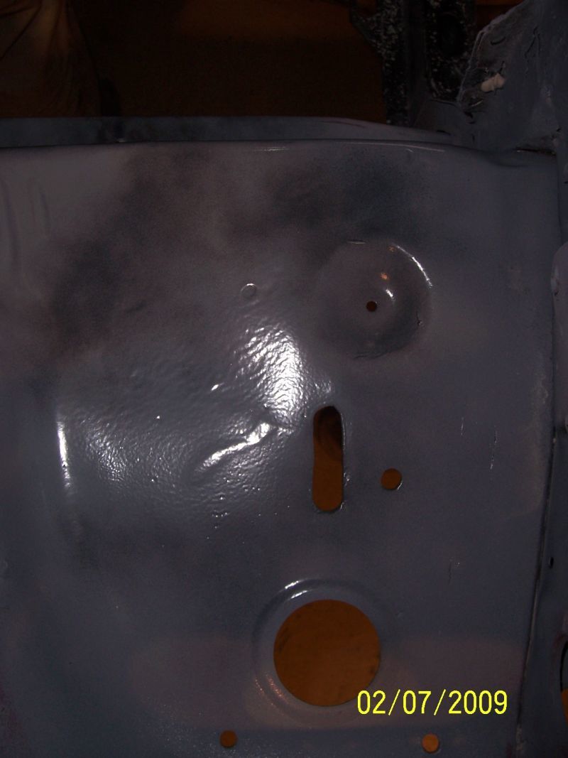

Actualizandoooo…!!!

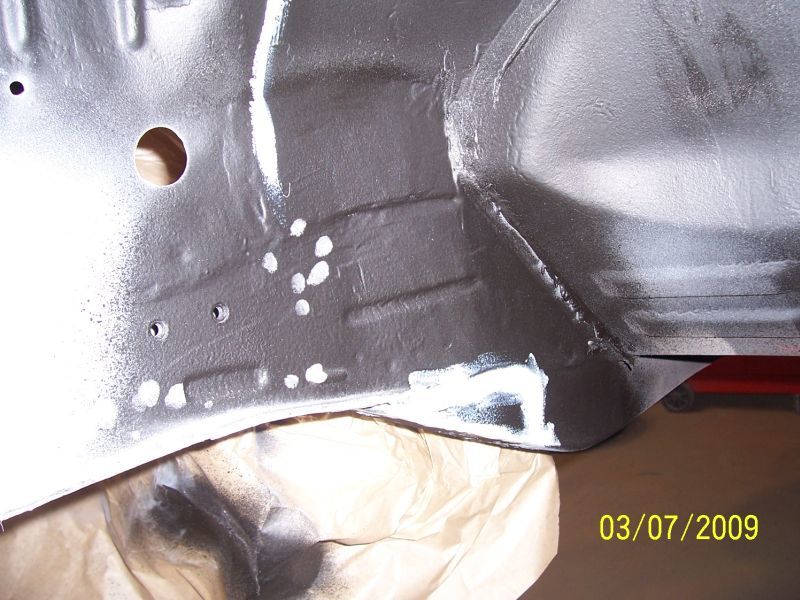

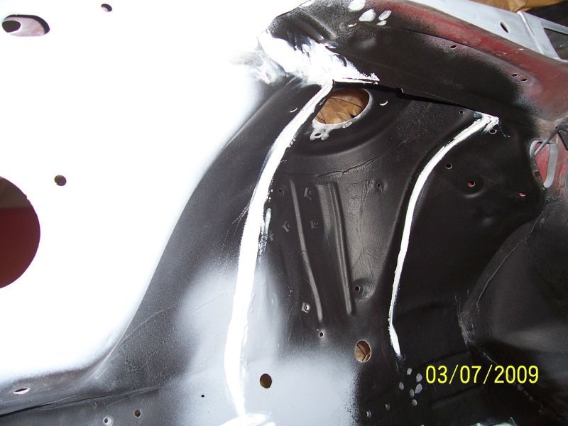

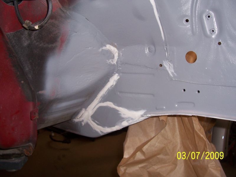

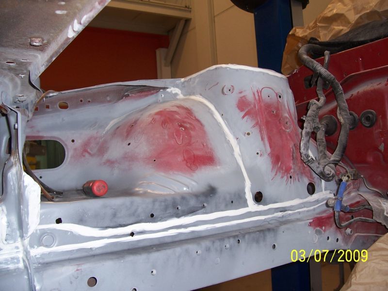

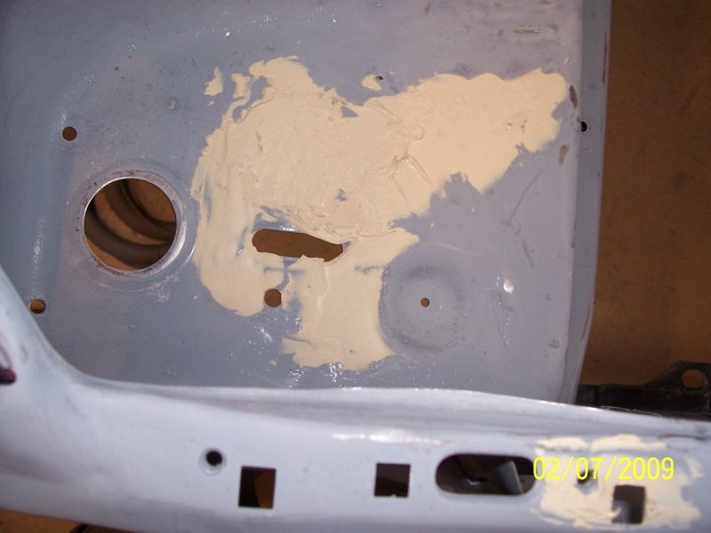

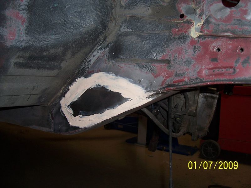

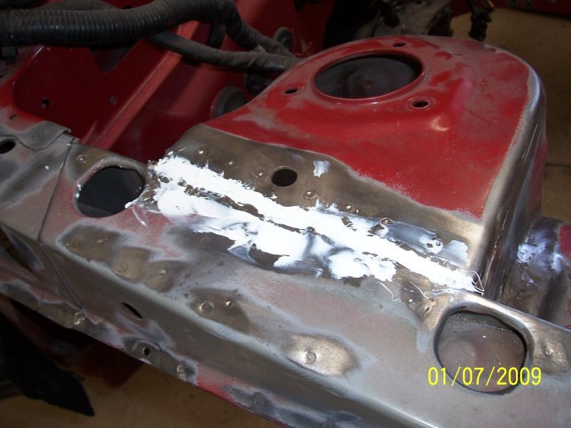

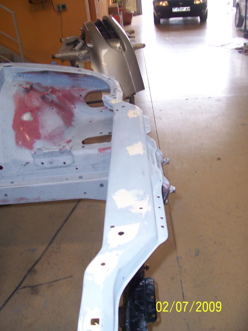

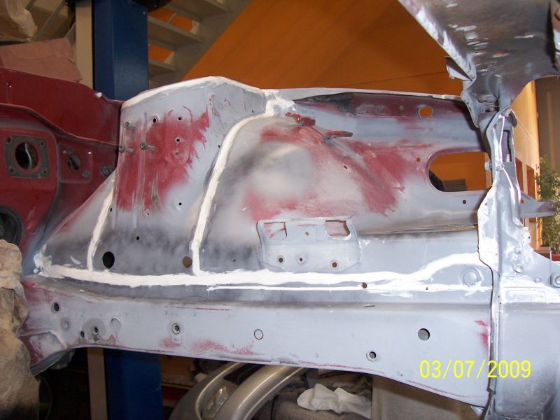

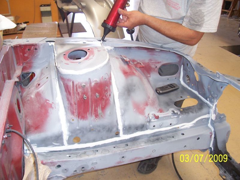

Bueno mas cosas…hoy emos echado sellante en las juntas de la chapa para evitar la aparicion de futuros oxidos e vuelto a lijar el fondo nuevo que habiamos echado i e hechado spray antigravilla en los pasos de rueda, a quedado todo niquel, sobretodo los 2 soportes pintados de negro, parecen salidos de fabrica nuevecitos, bestial
http://img44.imageshack.us/img44/7844/0000756.jpg
http://img199.imageshack.us/img199/6986/0000758.jpg
Sin palabras…si no parecen nuevas que venga dios i lo vea…

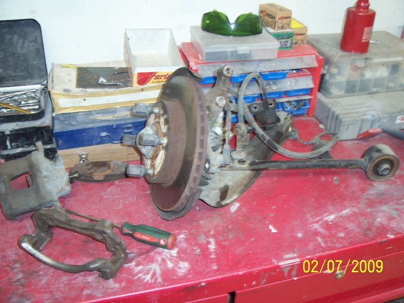

I pues ya que estoy que diantres! hasta a la mangueta i sus añadidos le voy a dar asi que me e puesto manos a la obra…
http://img515.imageshack.us/img515/2729/0000774.jpg
