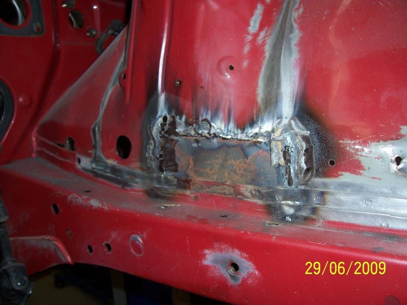

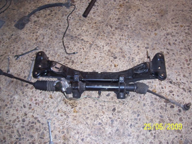

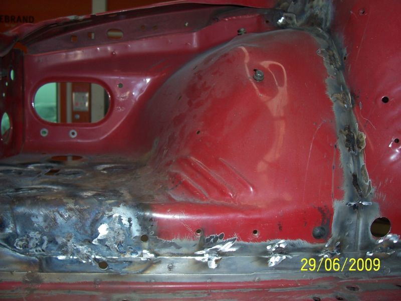

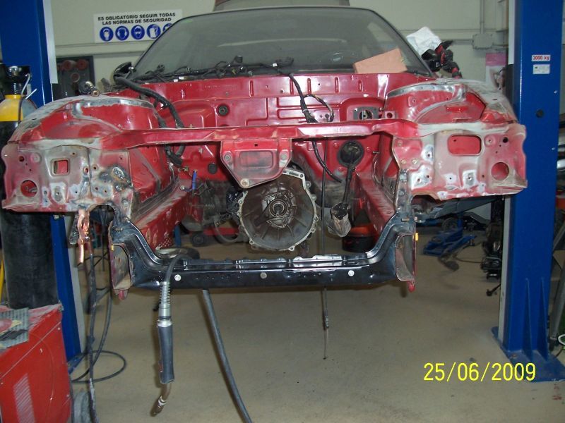

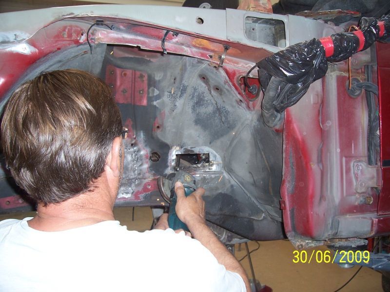

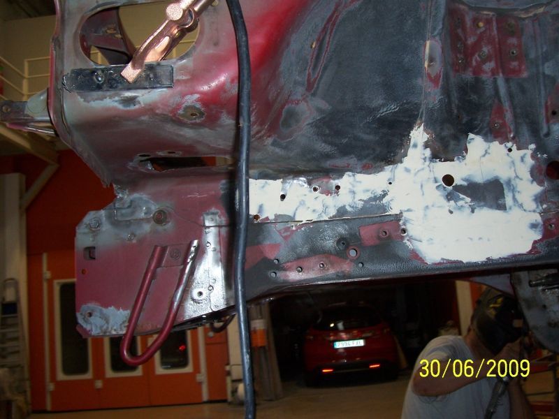

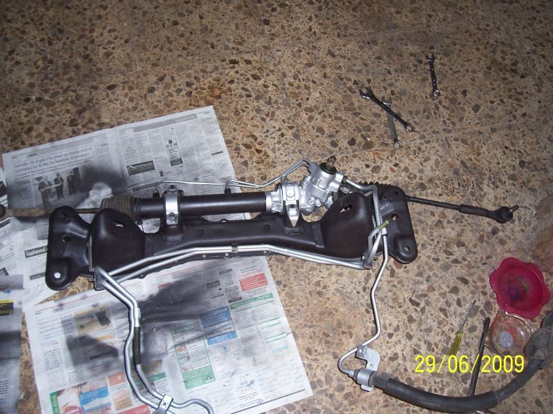

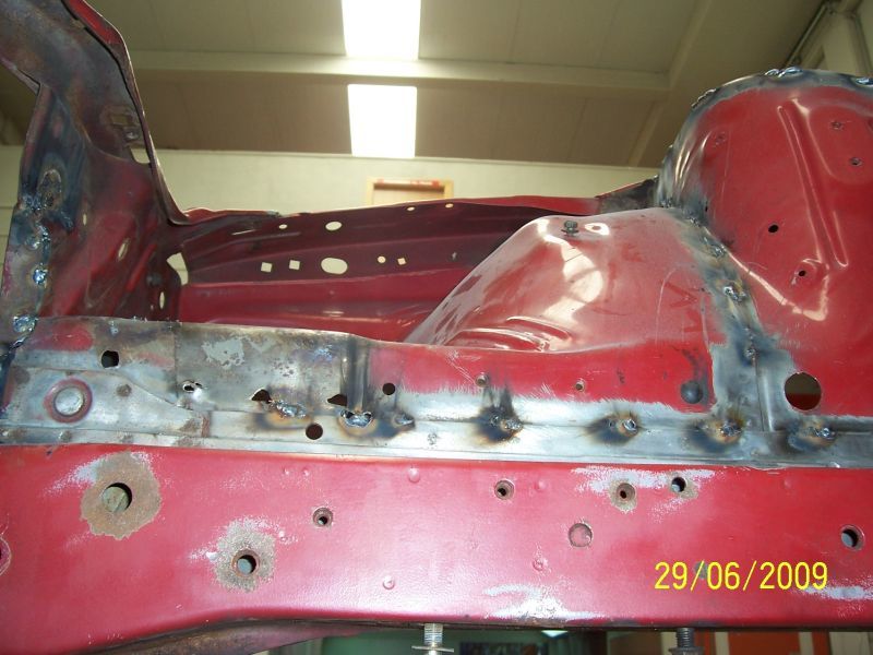

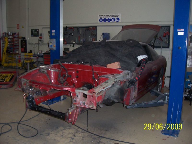

Como ya sabeis ya me llego el travesaño inferior del radiador i ya se habian puesto manos a la obra con el para desoldar el viejo i soldar el nuevo, ademas me lleve el subchasis con la caja de direccion para darle un lavado de cara, una buena restauracion precisa de ser pulcro, detallista i limpio sino no sirve de nada xD

joer vaya restauración de lujo !! miedo me dá ver todo el morro pelao! como vás a tapar los agujeros del limpia, la antena y el alerón, yo esque tengo pensado hacer lo mismo,pero con soldadora no puedo. a ver si pones el brico.

Miedo me da a mi tmb pensar que lo tengo que volver a montar todo jajaja
Los abujeros del limpia i del aleron i tal se taparan soldado un trozo de chapa en el abujero i enmasillando el abujero, no se pintara mas alla de un poco de fondo ya que es algo provisional ara que no entre agua, en la 2º fase de la restauracion que sera chapa exterior montare un porton de carbono
a ver si te pasa como a mí que luego siempre me sobran algunos tornillos :wink: bueno así se ahorra peso jaja
como lo vas a soldar con mig? yo tengo una electrica, pero para chapa tan fina me dá que no se puede, además con lo malo que soy soldando lo dejaria con un agujero el doble de grande…
Seguramente me sobren la mitad de piezas eso ya te lo aseguro ahora jajajaj
Pues si lo estan soldando con MIG, yo no porque no tengo MIG i no voy a comprar una para no usarla o usarla en ocasiones puntuales, con la electrogena no se puede, ya probe yo en un trozo de chapa i es demasiado fuerte come mucho la MIG o una TIG es lo suyo
Yo de chapa como ya dije no soy muy bueno ni entiendo mucho asi que no me mate mucho i deje lo peor a los profesionales xD

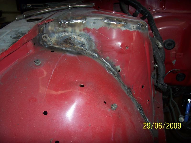

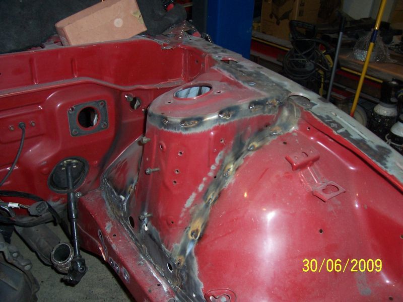

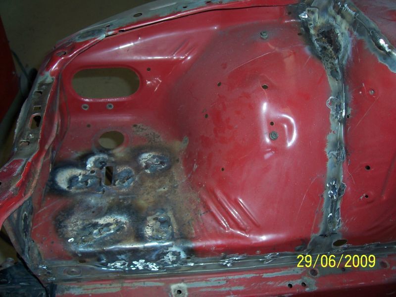

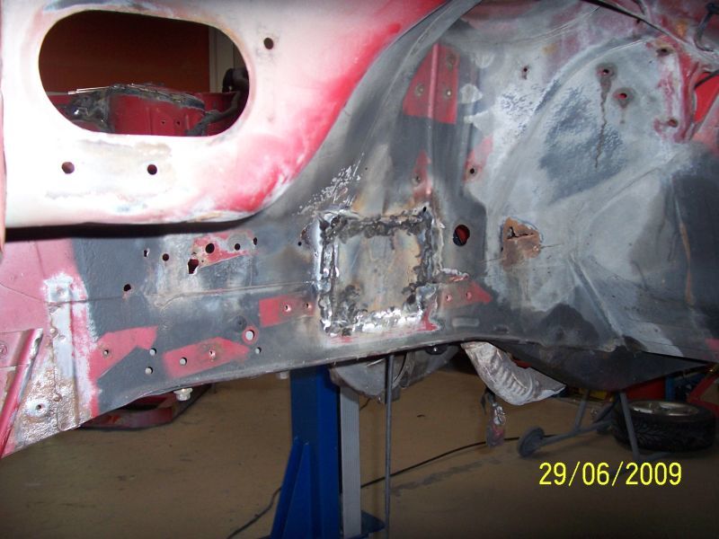

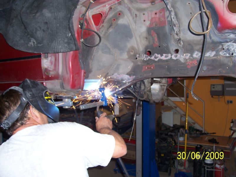

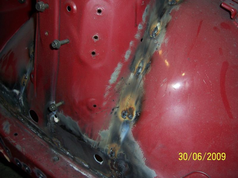

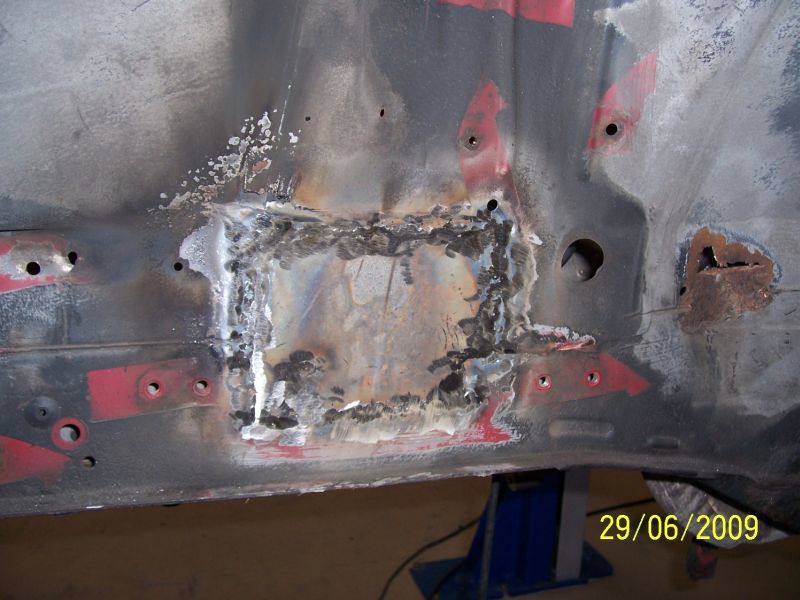

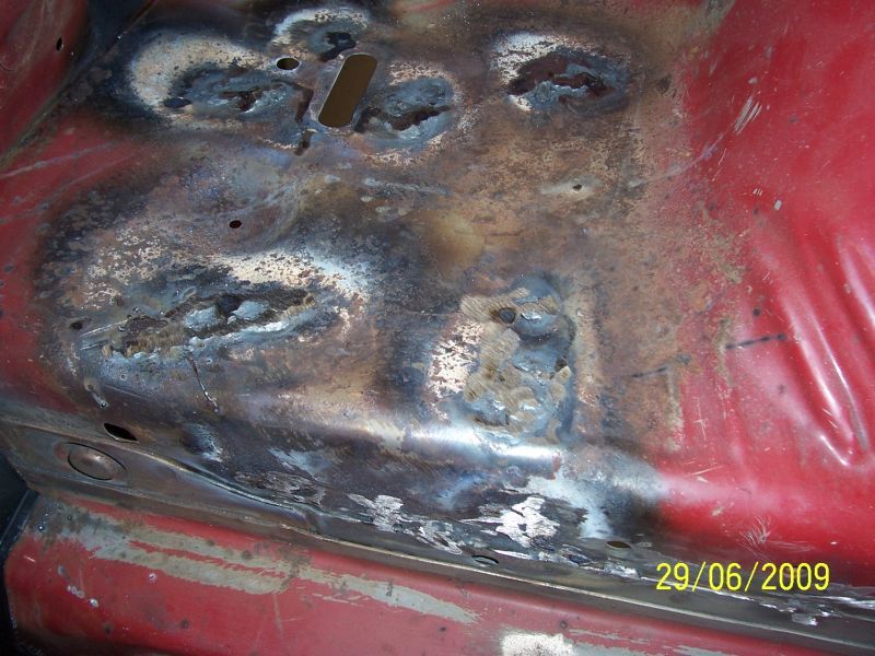

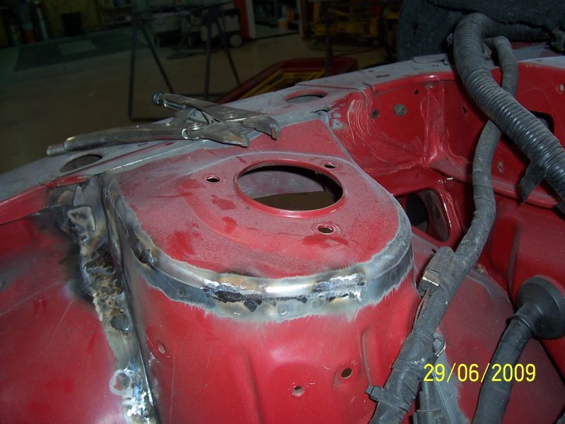

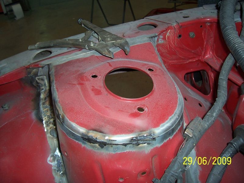

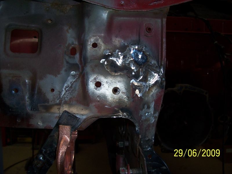

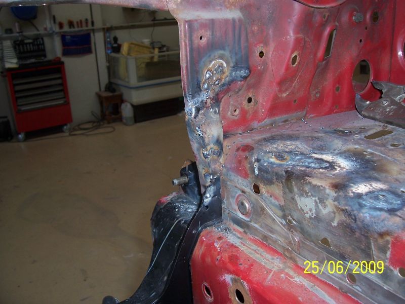

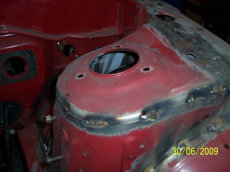

Ya se a comenzado a soldar las torretas de suspension para reforzarlas un poco, no es trabajo facil ya que la chapa es muy fina i si no tienes cuidado enseguida se abujerea pero bueno con paciencia i saliva el elefante se la metio a la hormiga, se ve en apariencia todo feo lleno de pegotes i demas pero tranquilos despues hay que rebabajar las soldaduras, lijar i echar fondo, ni se notara

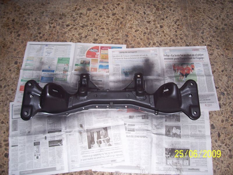

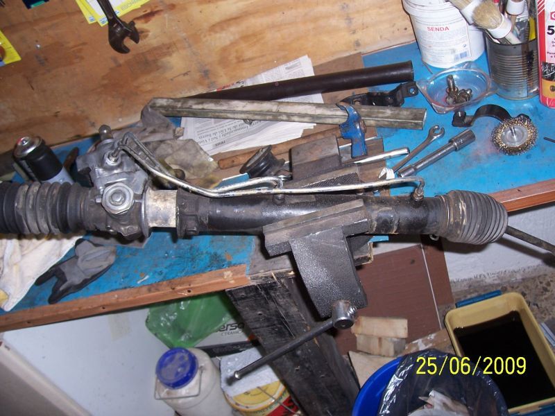

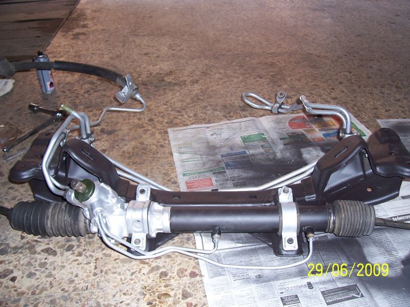

El subchasis ya acabado despues de haberlo restaurado, le saque a la caja de direccion las rotulas i los retenes estaban bien asi que no los cambie

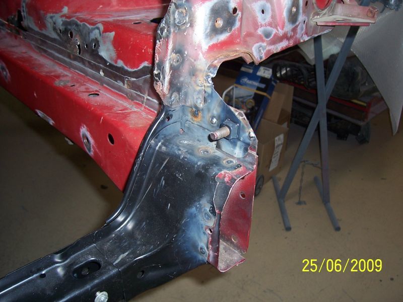

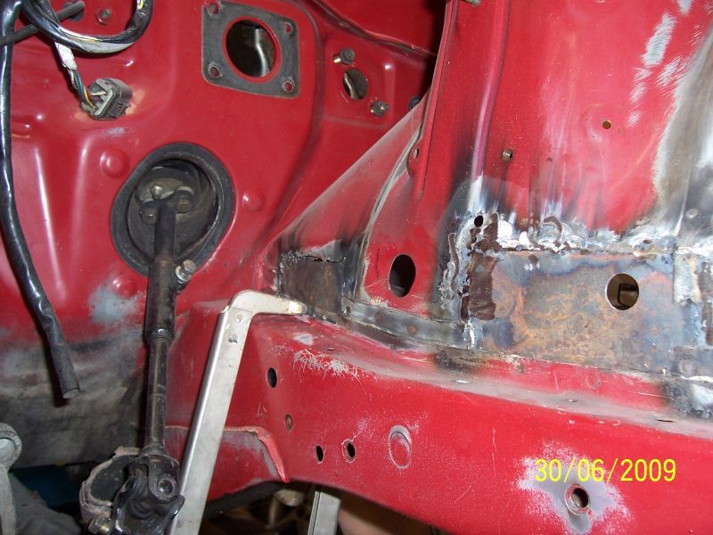

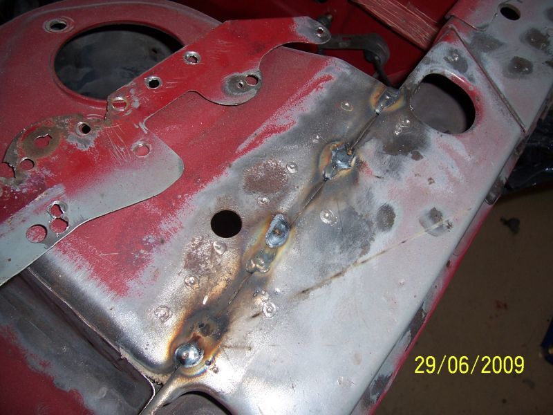

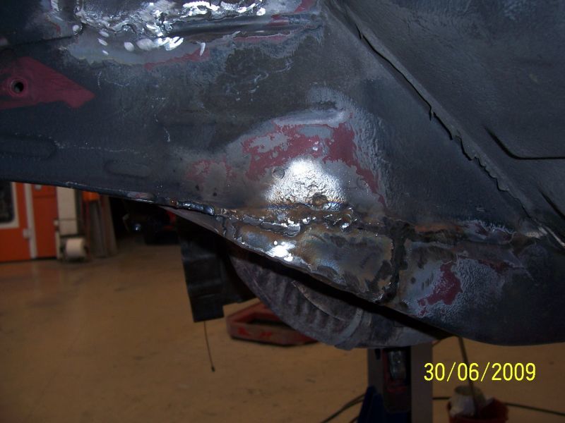

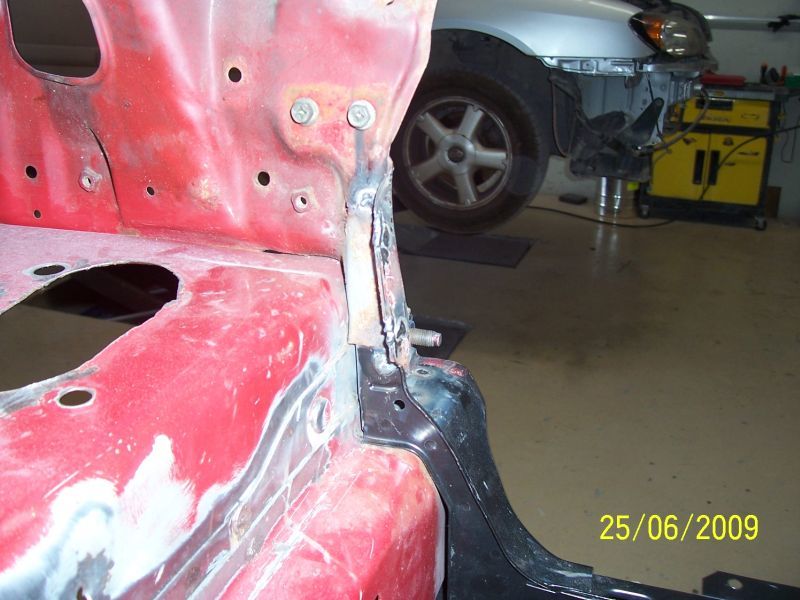

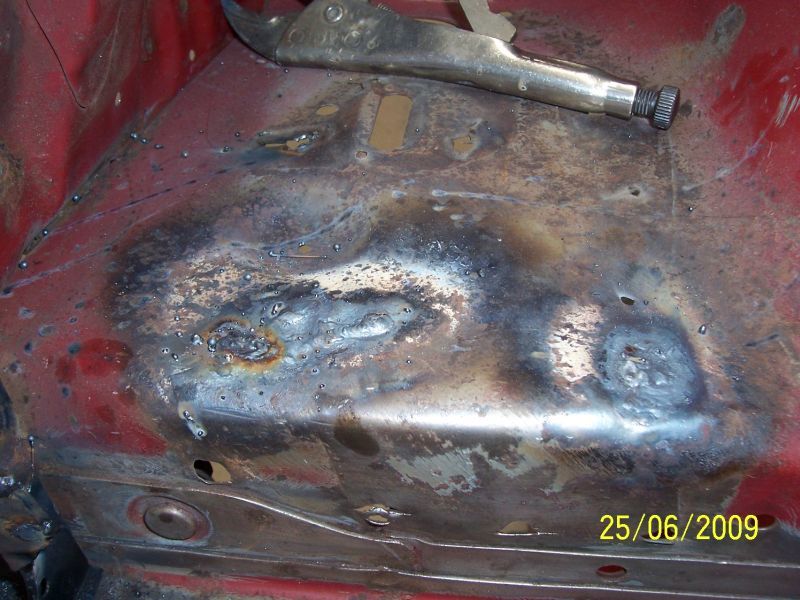

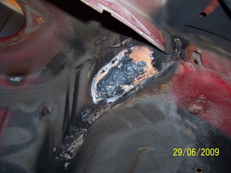

Esta parte es muy importante, esta curva es donde aguanta el peso del frontal la viga i mirad como esta…hay que sanearla bien sino podria romper por ahi i descolgarse el motor un poco o desencajarse el frontal, da miedo solo de verlo
Aqui no vamos a volver a poner la chapa que va ni pollas en vinagre, para que? es una chapa que parece papel de fumar i lo unico que hace es crearte oxido, 4 puntadas bien dadas i eso ya no se mueve ni por su madre

Seria mejor si haces las solduras mas juntas.

No las hago yo las soldaduras, soldar me lo hace el soldador, yo no se mucho de soldar i menos aun soldar con MIG, yo lo poco que e soldado lo e hecho con soldador electrico asi que paso, yo hago todo lo demas, corto, saneo, hago la plantilla i el chapista me lo suelda, ahora veras cuando actualize que queda mejor de lo que parece en un principio :slight_smile:

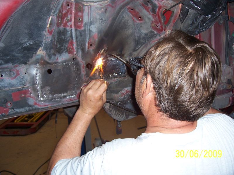

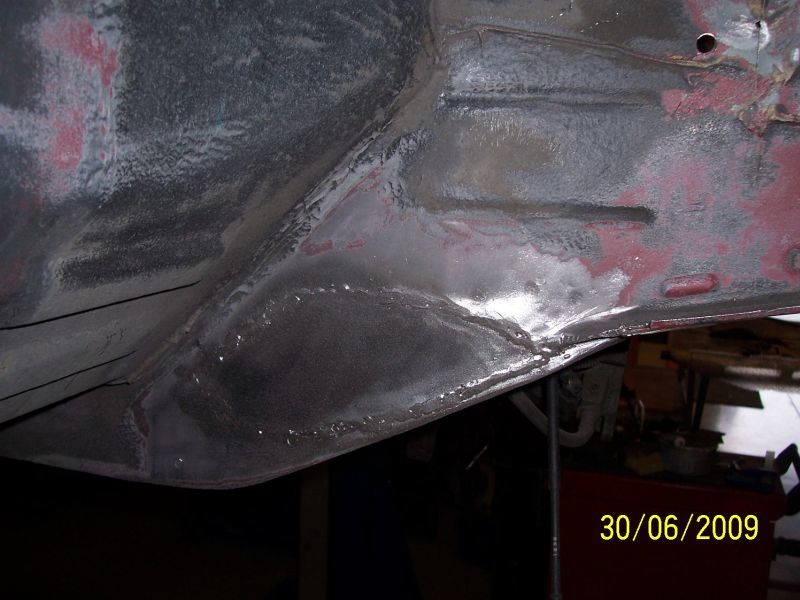

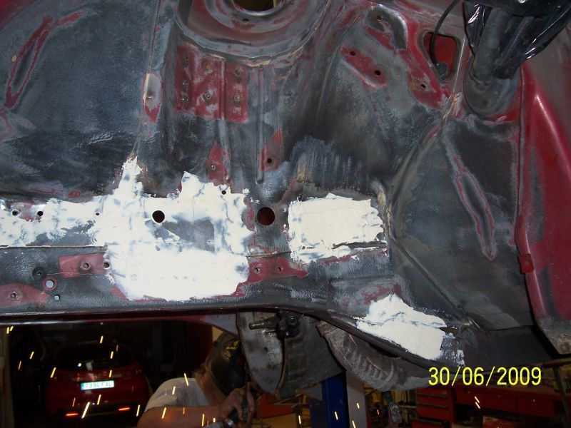

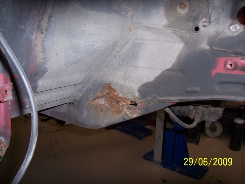

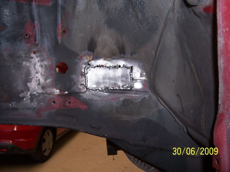

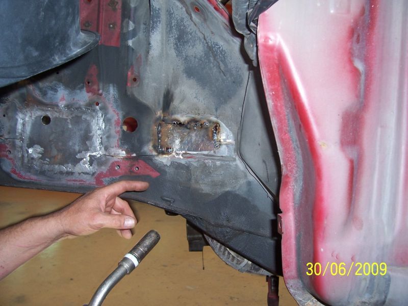

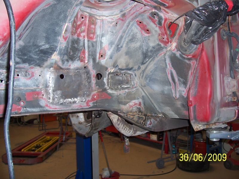

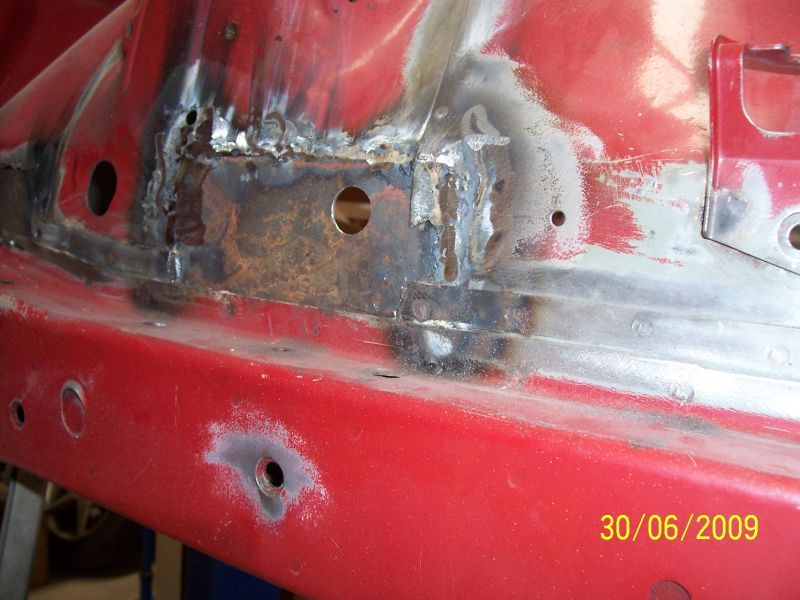

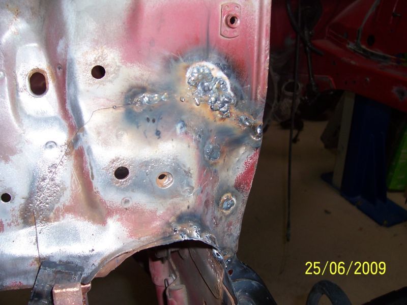

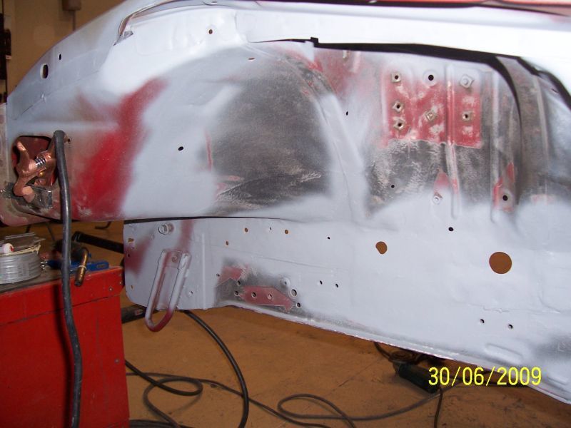

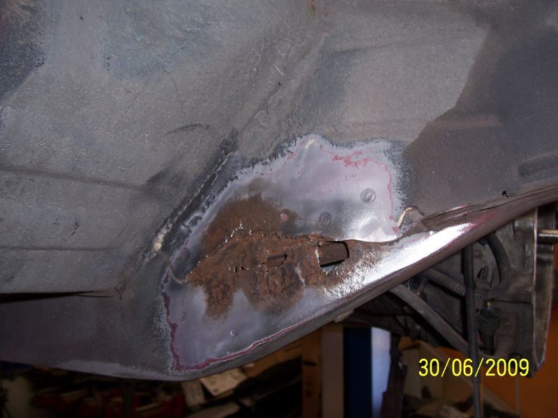

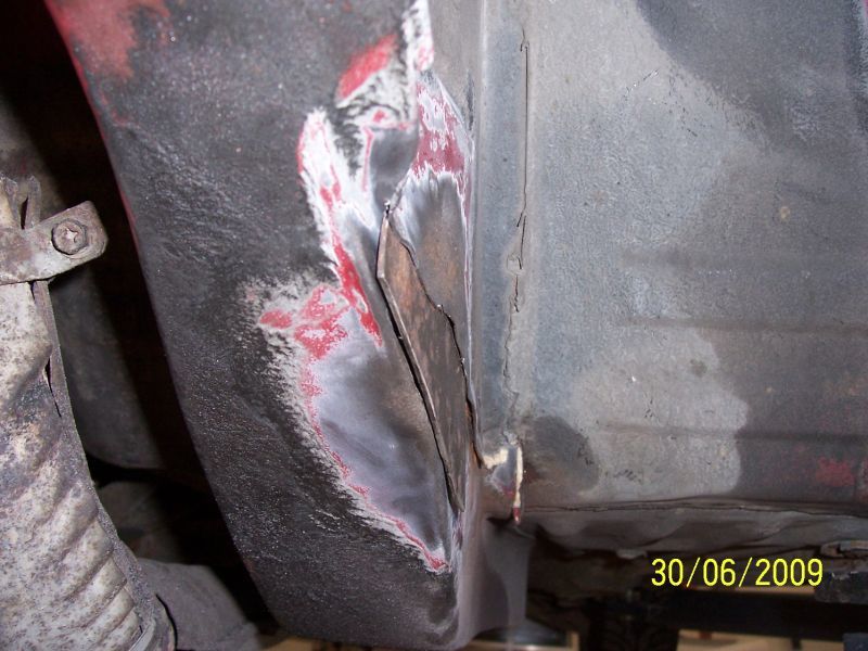

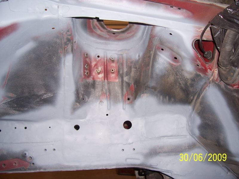

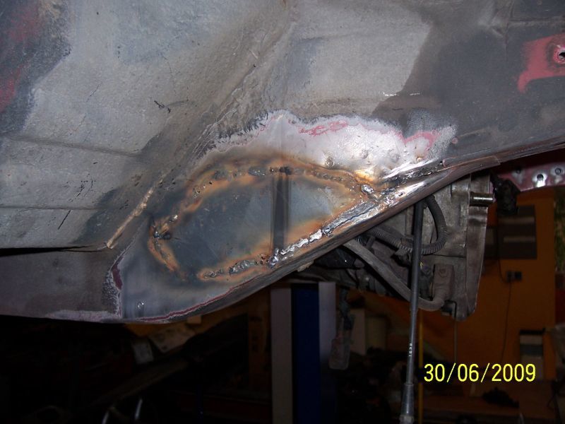

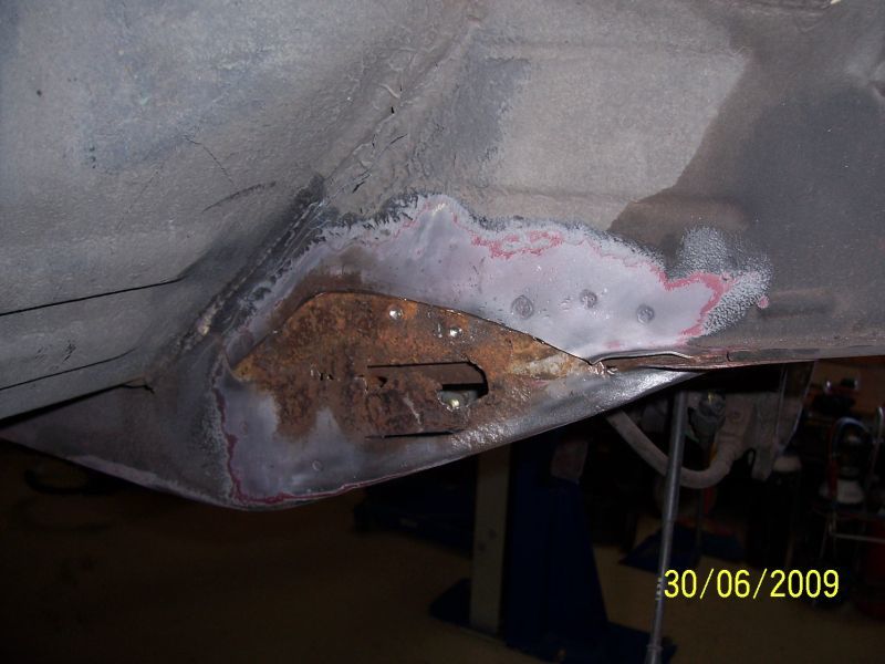

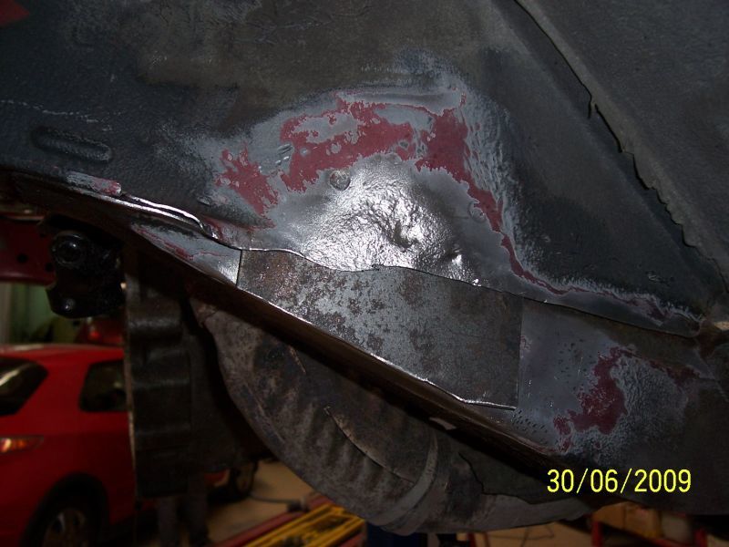

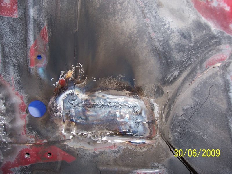

Hoy le emos dado un empujon bestial, ya estan todos los abujeros mas importantes saneados, soldados i bien tapados i emos empezado a tirar fondo en el paso de rueda izquierdo, queda muy bien apenas se notan las soldaduras ni los parches, os dejo las fotillos
http://img200.imageshack.us/img200/1216/0000705.jpg
Que os parece? no queda tan mal como parece a primera vista verdad? :smiley:
