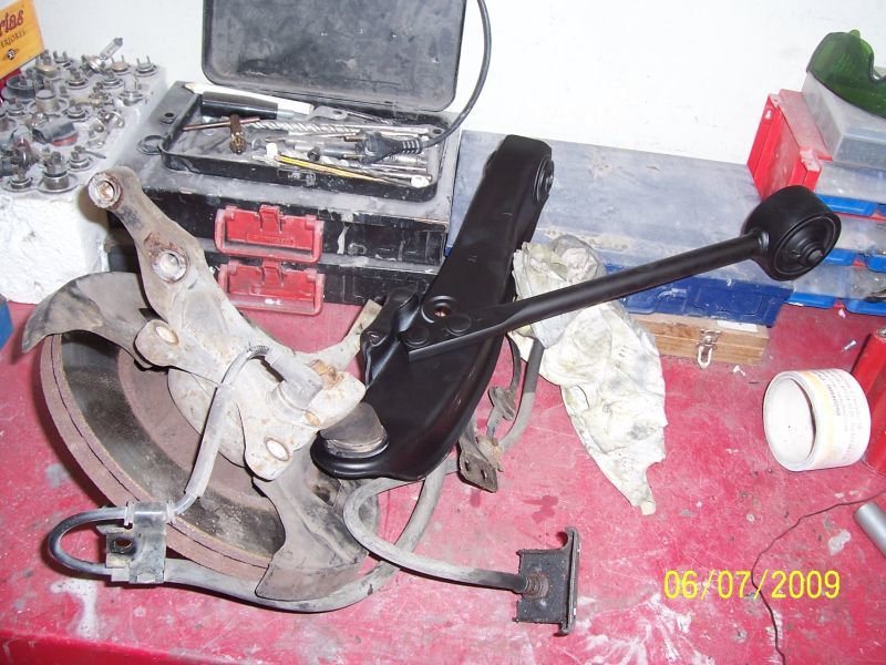

Pregunta importante a menos para mi xk me cague en todo, y me volvi loco cuando me puse con ello sin tener un resultado positivo al final… ¿como coño separaste las manguetas delanteras de los brazos inferiores?¿ Yo tengo un par de discos con su mangueta y su brazo de suspension inferior guardado todo junto porque no tuve cojones de separar la mangueta del brazo inferior… :S si puedes explicarlo o se puedes poner una foto o video cuando desmontes la otra me harias un gran favor!! no es que lo tenga que desmontar ahora mismo pero te juro que me quede chinado con el tema y me quiero sacar la espina :stuck_out_tongue:

Respecto a lo que dices es un tanto complicado sacar la rotula inferior de la mangueta con todo montado para sacar toda la mangueta suelta, asi que yo opte por sacar la mangueta con todo junto, aflojas la sujeccion del amortiguador a la mangueta, los manguitos de freno, la estabilizadora i los 2 tornillacos gordos, uno que coje al subchasis i otro coje al soporte que yo e pintado, peleas un poco con el i te saldra entero, para sacar la mangueta de todo esto debes sacar el pasador de la rosca de la rotula i aflojar la tuerca i seguidamente (si no tienes un extractor de rotulas que no creo) le metes a la cabeza del esparrago roscado con un martillo (intenta usar algo encima para no hacerle rebabas con el martillo i despues que no puedas enroscar la tuerca)

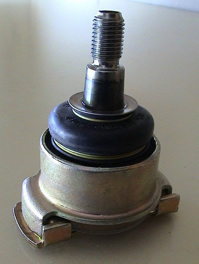

Perdona que me entrometa Juan Luís, pero si os referís a una rótula como esta (de esas con forma de cuña que van clavadas):

En la foto que se ve, lo que se esta soltando es el brazo de la direccion, y ese brazo no tuve problema en quitarlo, utilize un extractor de rotula que encaja perfectamente y salio sin problemas. El problema viene a la hora de separar la mangueta del brazo inferior, el mas grande, que tiene una rotula mas grande y en el que el extractor de rotulas para la direccion no cabe porque por la forma de la mangueta no entra el extractor bien y es ahi donde no pude separar las piezas. Aunque bueno, aun me quedaria que provar el metodo del martillo que si no hay otra forma cuando tenga que separar las piezas lo provaria.

Decirte que ya conocia ese truco, i tambien el de golpear el lateral con el martillo en vez del esparrago de la rotula, pero tambien te digo que la rotula de la direccion es cosa de risa, intenta sacar la inferior de la mangueta de un S13 con 20 años i podrido de oxido xDDD con decirte que no podia ni sacar el pasador te lo digo todo, el pasador tuve que cortarlo i sacar la tuerca a muerte con la pistola de impacto, i lo de golpear es muy relativo hombre, si se hace bien no pasa nada, lo sujete bien al tornillo de banco i con una maderita i una maceta un golpe seco i ya estaba fuera la rotula xD
Estando montado es otro cantar ya que el espacio es limitado asi que yo saque todo el conjunto entero para trabajar mejor en el banco, no hay que tener miedo de desmontar cosas, todo vuelve a su sitio tarde o temprano (en este caso mas bien tarde xDD)

apoyando una barra en el chasis del coche y que apoye en el brazo, haces fuerza para abajo y das unos cuanto golpes a la mangueta y se desclaban bien. Es necesario 2 personas para hacerlo asin.

Tambien es una opcion pero para hacerlo asi no debes soltar el amortiguador de la mangueta si no la palanca no existe XD

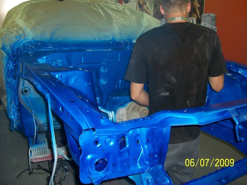

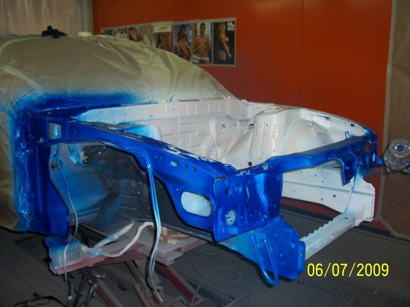

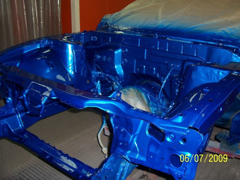

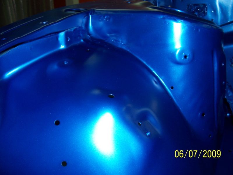

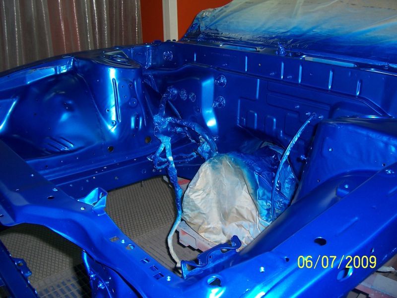

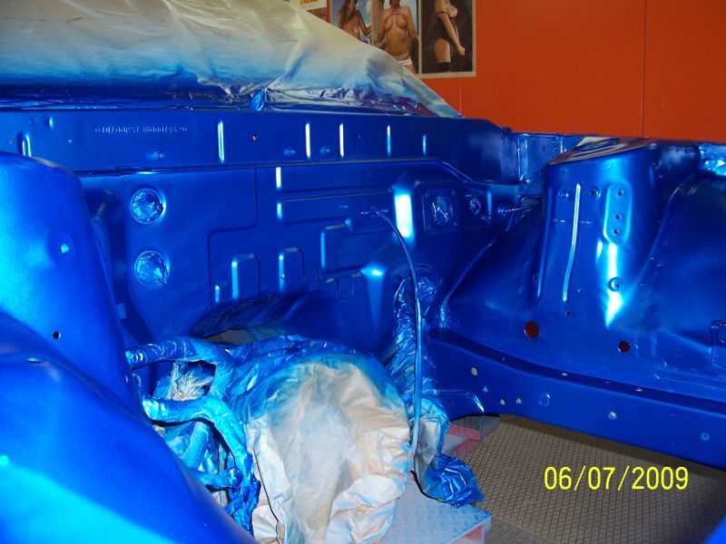

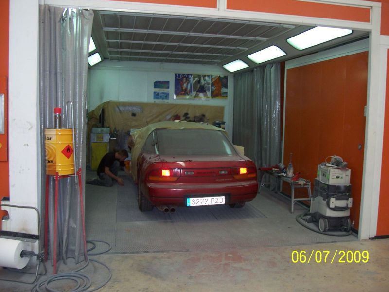

YA ESTA PINTADO EL VANO MOTOR! Hoy me an llamado cuando curraba para deciorme que esta tarde se iva a pintar i que fuera cagando leches para alla a las 3, casi e comio a bocaperro i e salido cagando ostias para alla para seguir de cerca el pintado de mi coche, decir que e llegado ahora a casa despues de haberme levantado a las 5 de la mañana, estoy inmensamente destrozado pero con una sonrisa en la cara de oreja a oreja i como no puede faltar no me olvido de mis compañeros del clubjapo que seguro tienen tantas ganas como yo tenia de verlo pintado, solo es un vano motor i el exterior se hara mas adelante (■■■■ dinero) pero bueno a mi me hace mucha ilusion xD

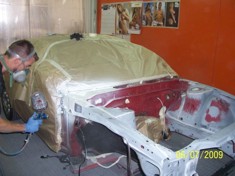

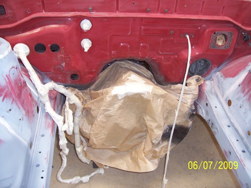

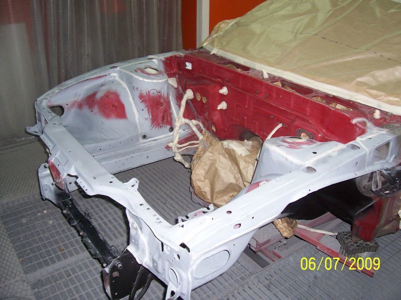

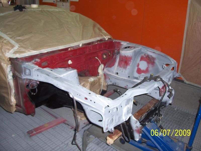

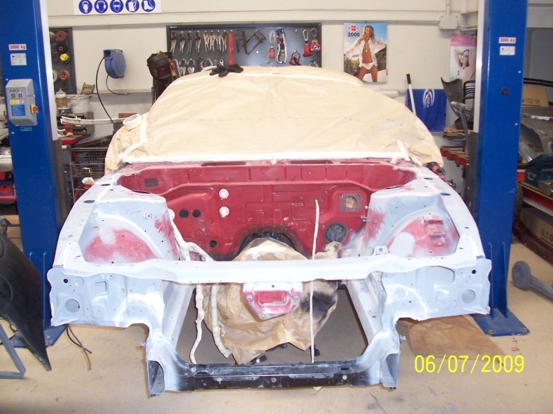

Asi estaba cuando e llegado al taller, to tapadito i empapeladito

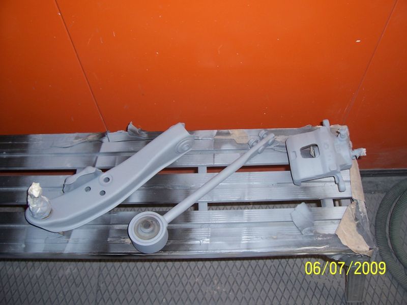

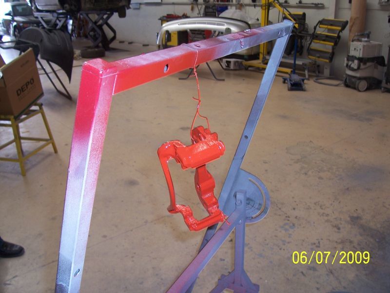

Unas piezas por aqui, otras por alla…darles un buen lavado de cara

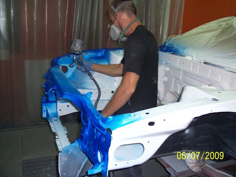

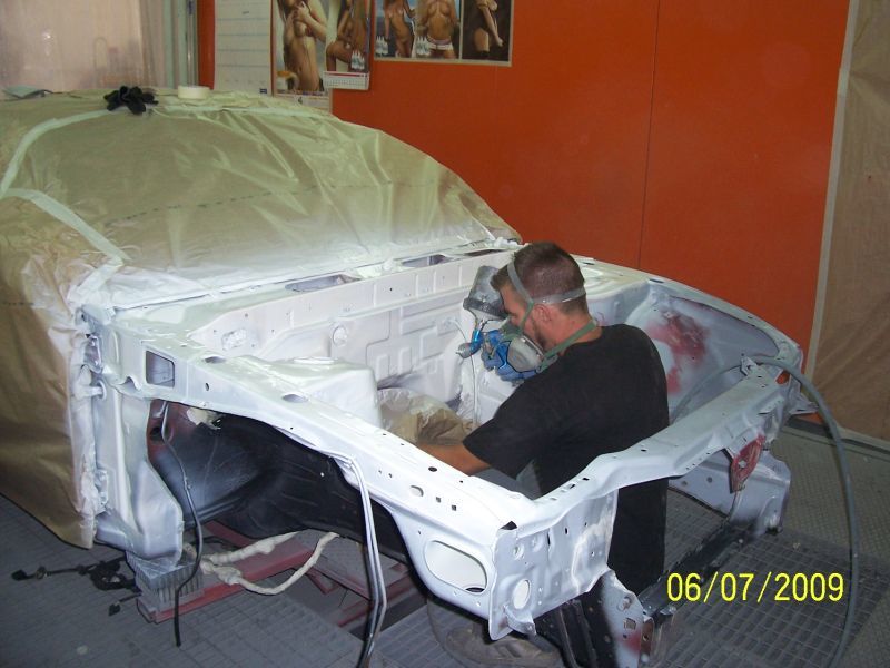

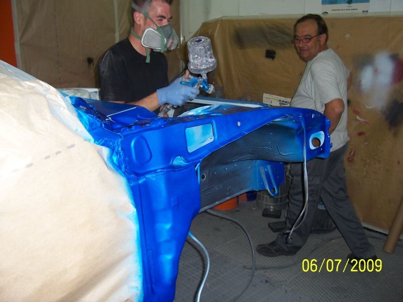

Venga va! no mareemos mas la perdiz! vamos al lio que si no no nos ponemos nunca! Decir que al final se a pintado en la zona de preparacion debido a que necesitabamos elevador para pintar tambien por debajo i tal, no es hermetico pero tiene aspiracion i demas i no a habido ningun problema
Vamos alla! primero unas manos de no se que nombre me a dicho, pero es como una imprimacion pa que agarre o que se yo, un nombre mu raro xDD

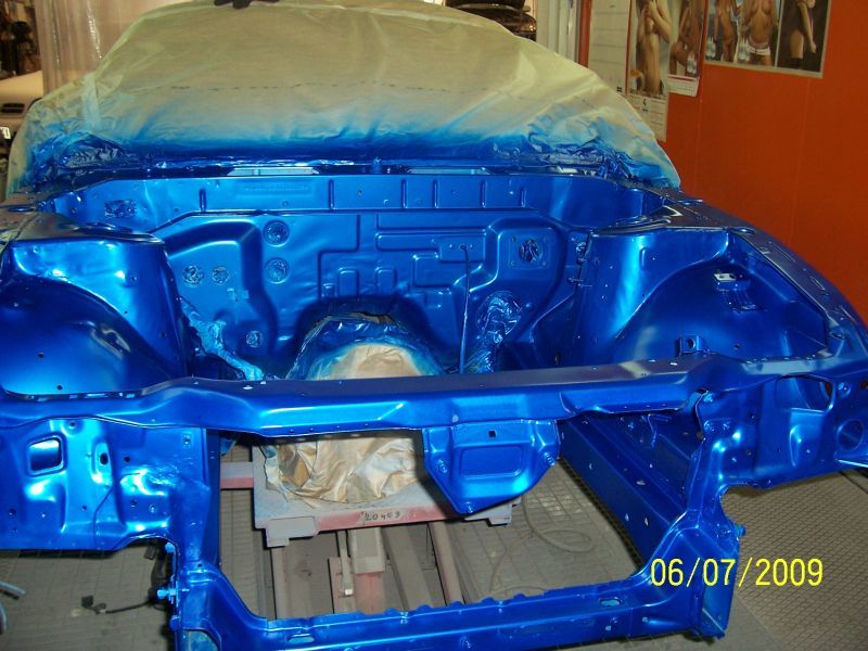

I vamos alla!!! BAYSIDE BLUE POWAH!!!
http://img193.imageshack.us/img193/7818/0000790.jpg

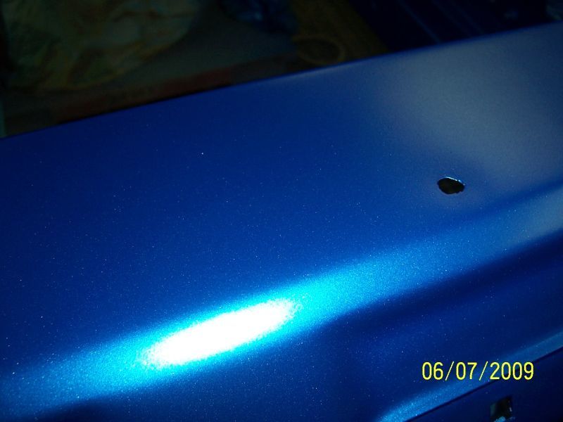

Unas vistas detalladas…
I seguimos!!!
Ya tirando barniz despues de unas 3 manos de pintura

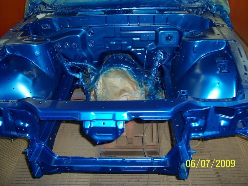

I el resultado final
