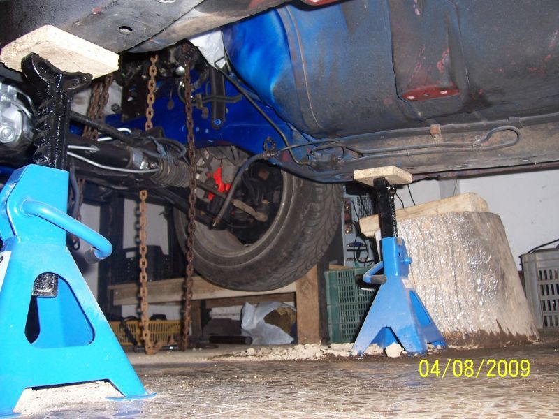

I ya con el escape fuera me puse de nuevo con la caja de cambios, no tenia mucho espacio debajo del coche aun habiendolo levantado lo maximo que podia asi que lo tire hacia delante al fondo del todo i coji la caja de cambios con el polipasto en la zona de la campana para que no hubiera peligro de que se me cayera encima i me quedara atrapado ahi abajo, seguridad ante todo xD

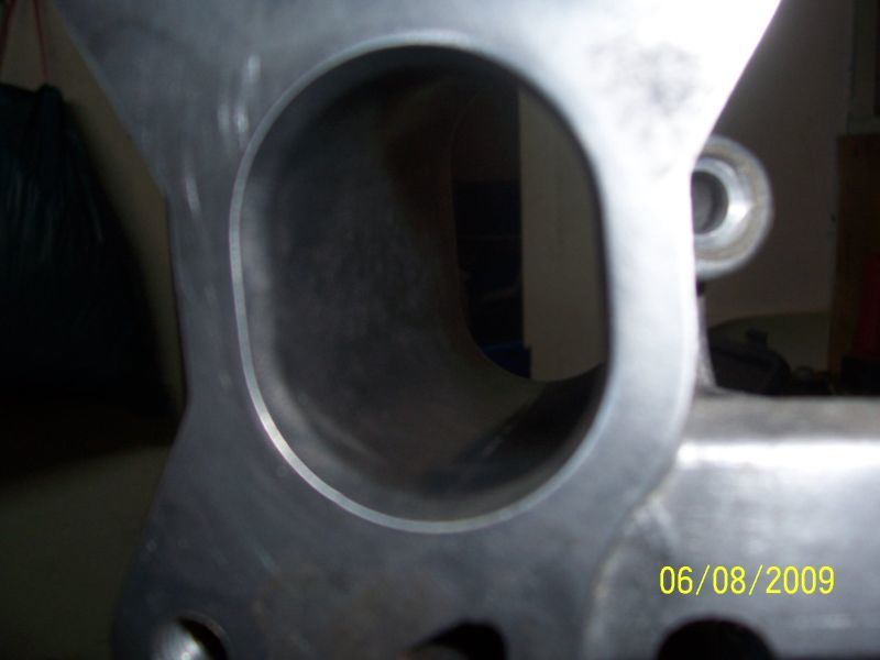

I una limpieza del plano bueno primero con lija de 360 i despues de 500
I aqui el plano malo que es el que une con la culata, la verdad que uno flipa cuando se encuentra estas cosas…como cojones harian esos boquetes en el plano i pa mi que le metieron lija de 60 o de 100 porque tiene unos rayotes impresionantes y esta todo el plano igual…intente dejarlo bien dandole con lija de 360 pero ni de coña, hay que llevarlo a la rectificadora a que me lo planeen un poco o voy a tener mas fugas en la admision que el culo de un ■■■■■■
Bueno nose si servira de algo o no pero como me aburria i dicen las malas lenguas que una zona mas lisa fluye mejor el aire pues me puse a darle con la lija, aunque no creo que sirva de nada ya que el colector de admision no lo lijare porque no tengo medios para dejarlo igual de fino i la culata tampoco esta pulida, con lo cual, aburrimiento XD
I aqui ya alisado
Sin alisar
Alisado

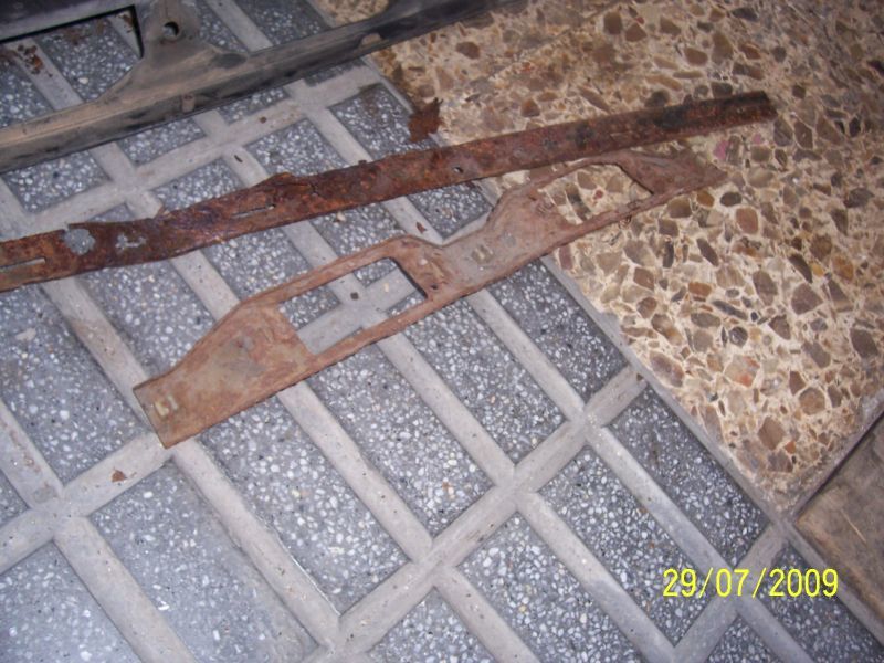

La vigueta la trae el coche de fabrica, vamos, es el nervio del parachoques y lo que pasa es que mucha gente se la quita por eso de quitar peso y porque si se agranda la boca central de entrada de aire o se le pone al coche un morro de body kit, la vigueta queda en medio y no queda bien. Ahora que en mi humilde opinion yo no se la quitaria nunca, porque es un elemento mas de seguridad y no me juego mi seguridad por que quede mas guapo el morro del coche…
Con suerte encuentras una en un desguace, y si no te la encuentras doblada, doble de suerte pa ti :stuck_out_tongue: jejeje porque no se lo que debe costar nueva pero seguro que no son solo cuatro duros

Respecto a la vigueta frontal, pues ya me venia con el coche, segun tengo entendido hay algunos S13 que no la llevan i otros que si, un enigma sin resolver xD aunque yo pondria mas la mano en el fuego que los restyling no la llevan por el paragolpes con diferente forma i los pre restyling si por el paragolpes mas cuadrado
