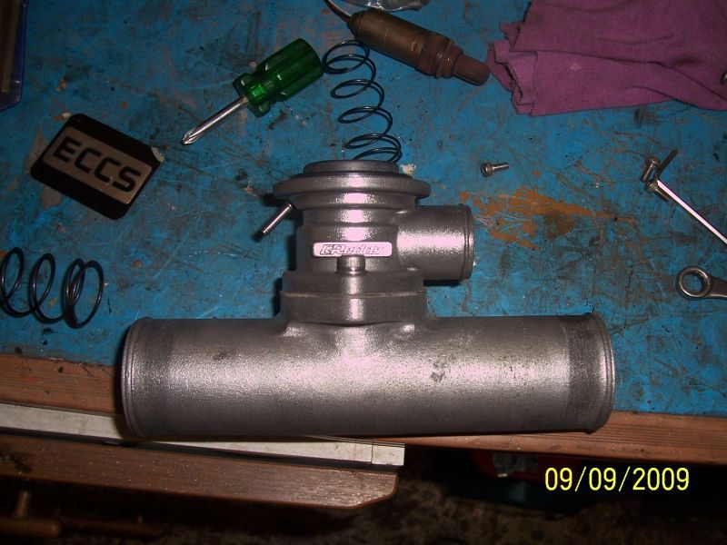

La bov type s que le compre a Mac Bein, no estaba mal pero tenia algunos desperfectos, le faltaba un tornillo en el sombrero, la junta de dentro estaba pellizcada debido a un mal montaje del sombrero i ademas el sombrero estaba rascado i habia perdido algunas partes de pintura, bueno no fue una mala compra la bov esta bien pero necesitaba un poco de mimo, la e limpiado por dentro, le e engrasado un poco el bastago, le e comprado el tornillo que le faltaba igualito a los demas en la ferreteria que me lo an regalado i le e pintado el sombrero, como nueva
Aqui se ve la junta pellizcada, como e arreglado esto? pues mirad…e cogido un mechero i le e ido dando calor con cuidado i le e devuelto su forma original
Un cepillado con el cepillo de puas de alambre para sacarle la mierda i darle un poco de brillo
I el sombrero lo e pintado con la pintura dorada con la que voy a pintar la tapa de la distribucion asi ademas veo que tono tiene antes de pintar la tapa de la distirbucion i ciertamente me a gustado mucho
Resultado final:
Quiero dejar claro que no critico a Mac Bein por el estado de la valvula aunque hubiera sido un detalle comentar estos pequeños defectos que yo desconocia cuando la compre

resistira esa pintura el calor??

Es una bov tio, la pintura normal aguanta 75º la bov no se calienta tanto ni de coña i el calor del vano motor no llega a tanta temperatura, tampoco es necesario pintarlo todo con anticalorica, cuando quieres un color bonito que luzca te tienes que olvidar de anticalorica porque no tienen un abanico de colores muy amplio i suelen ser colores mates i feos xD
