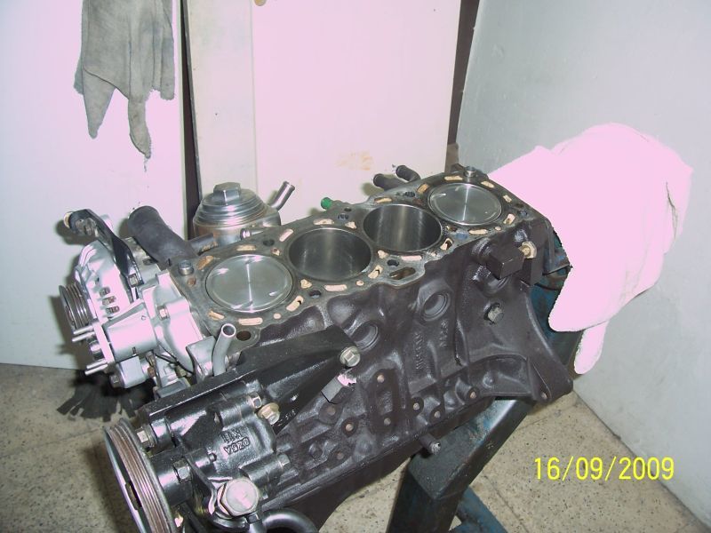

Este domingo pasado estuve con Shoma ayudandole a sacar la culata de su S13 i a buscar unas cuantas piezas para mi S13 que habiamos acordado, nada importante…solo un turbo gt28r, un intercooler frontal xspower con sus tuberias i bov hks ssqv, bielas pauter, soportes de motor i caja nismo, poleas de aluminio aligeradas en azul, amortiguador de motor signal power, radiador mishimoto con electroventiladores mishimoto, colectores de escape ths, bomba de gasolina walbro 255
Nada del otro mundo…:badgrin::badgrin::badgrin:
Las fotos hablan por si solas
Primero de todo la sorpresa que os habia dicho, es una chorradilla pero a mi me gusta, habra a quien le guste i a quien no, e sustituido la chapita de ECCS del colector de admision por una custom con la palabra “S13 POWER” a mi me encanta el detalle :smiley:
Fmic xspower
Radiador mishimoto con electroventiladores
Poleas aligeradas
Bielas Pauter
Soportes de motor i caja nismo
Turbo GT28R con los colectores ths :icon_pray:
GT28R VS T25
Tuberias del fmic i bov hks
Amortiguador de motor signal power
I bueno ya e empezado a hacer de las mias, el fmic esta en buen estado pero ya habia perdido su brillo debido a la climatologia XD asi que manos a la obra a pulir sea dicho
http://img147.imageshack.us/img147/2061/1003926.jpg
I la instalacion del rele i el termocontacto de los electroventiladores no me gusta mucho con cinta aislante i cables sueltos asi que lo e desmontado para meterle funda termoretractil i macarron
El soporte de los electroventiladores es artesanal pedido a medida por Shoma con silentblocks artesanales, no esta mal pero lo e cepillado bien i le e dado una manita de pintura ya que al ser de hierro colado estava oxidado un poco
I esto es todo de momento, ya os ire actualizando poco a poco, hoy tengo que llevar el bloque a la rectificadora a que me repasen el plano para montar junta culata metalica

Tranki hombre no as rebentado ninguna exclusiva si quisiera que fuera una exclusiva no lo hubiera nombrado en el ultimo video no crees? :wink:
Sobre la electronica que dices pues aver, la preparacion va a ser un stage 2 de horsham (260/280cv)
http://www.h-dev.co.uk/product_info.php?cPath=41_45_55&products_id=30&osCsid=597fd95c63b2da5074dd49078915e9ab
Esta se compone de las siguientes mods
[LIST]
*]Free flow air filter
*]Free flow exhaust
*]Boost controller to achieve 15psi boost pressure](Horsham Developments – 350Z, 370Z and GT86 tuning)
*]Uprated intercooler
*]T28 turbo from an S14 200SX
*]Super unleaded fuel (>97 RON)
*]Uprated fuel pump](http://www.h-dev.co.uk/product_info.php?cPath=78_82&products_id=83)
[/LIST]El chip de horsham es un Eprom que se instala dentro de la ECU sustituyendo el Eprom de serie, se desuelda el de serie i se suelda el de horsham, viene a ser como una repro mas o menos
Lo que hace el chip de horsham es desactivarte el corte de inyeccion por sobrepresion que tiene la ECU de serie, cuando subes la presion de un S13 de serie a 1 bar la ECU te corta inyeccion por sobrepresion para protegerse jodiendote la fiesta
Ademas este Eprom instruye a la ECU para que en alta presion inyecte mas gasolina para que la mezcla no sea pobre i retrasa el encendido para no picar biela
El boost controller que montare sera un Apexi AVC-R, ademas montare una sonda lambda de banda ancha aem uego i 2 relojes electronicos, uno de presion de aceite i otro de presion de turbo, el de presion de turbo no me haria falta ya que la avcr me marca la presion de turbo pero los 2 relojes junto con el reloj de la aem uego los montare en el aireador central del salpicadero del s13 i me gusta mas porque son mas legibles alli
Mucha gente dira i otros pensaran sin decir que esta electronica es una basura, pero que quereis que os diga, yo conozco ya mucha gente que anda con los chips de horsham dando una potencia razonable i teniendo una buena mezcla, i si a mucha gente le funciona para que te vas a complicar la vida?

Pues mira por la sencilla razon que para mirar la presion de turbo en la apexi tengo que agachar la vista ya que no quiero poner la apexi encima del salpicadero sino abajo junto con la radio, i no me hace gracia, prefiero tener un reloj el cual echarle rapidamente un vistazo sin apartar mucho la vista de la carretera
