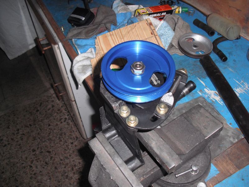

La bomba de la direccion asistida ya con su polea de aluminio (me encanta)

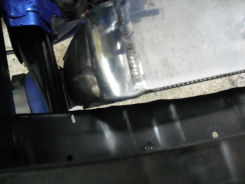

Vista frontal, en el soporte de arriba entre hierro i hierro le e puesto un trozo de goma para evitar posibles ruidos de vibraciones
I vista de los soportes inferiores, e tenido que retocar un poco i aflojar i apretar varias veces hasta que e conseguido dejar el intercooler bien centrado i a nivel
Como ya me esperaba, la vigueta frontal no se podia montar ya que tocaba al intercooler, pero no pasa nada, se retoca i ya esta, quiero llevar la vigueta si o si asi que hay que apañarla como sea
Asi que bueno, no a sido muy dificil apañarla, unas medidas por aqui, unas marcas por alla i radial en mano a cortar lo que sobra i e voila!
Despues le e pegado una pasada con la radial para quitarle las virutas que se ven eh, i una pasadita con spray negro para rematarlo bien :smiley:
