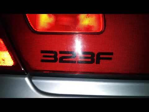

Primeras imágenes de cuando compré el coche:
