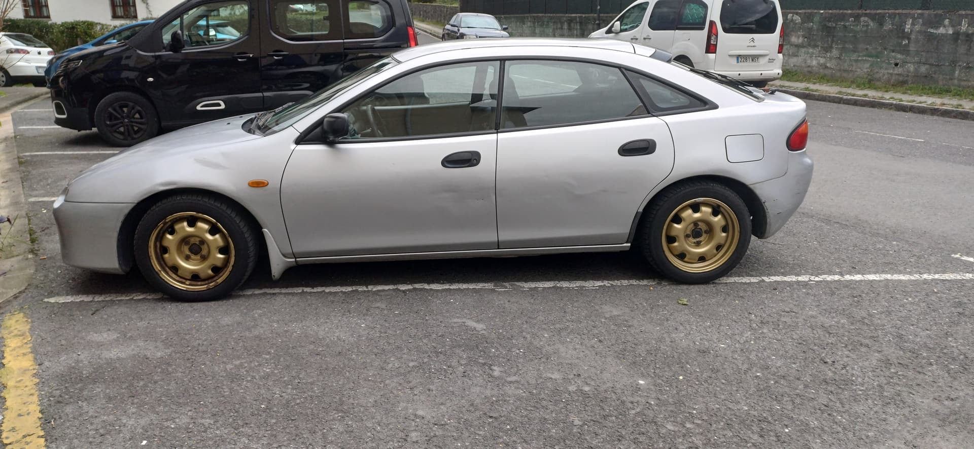

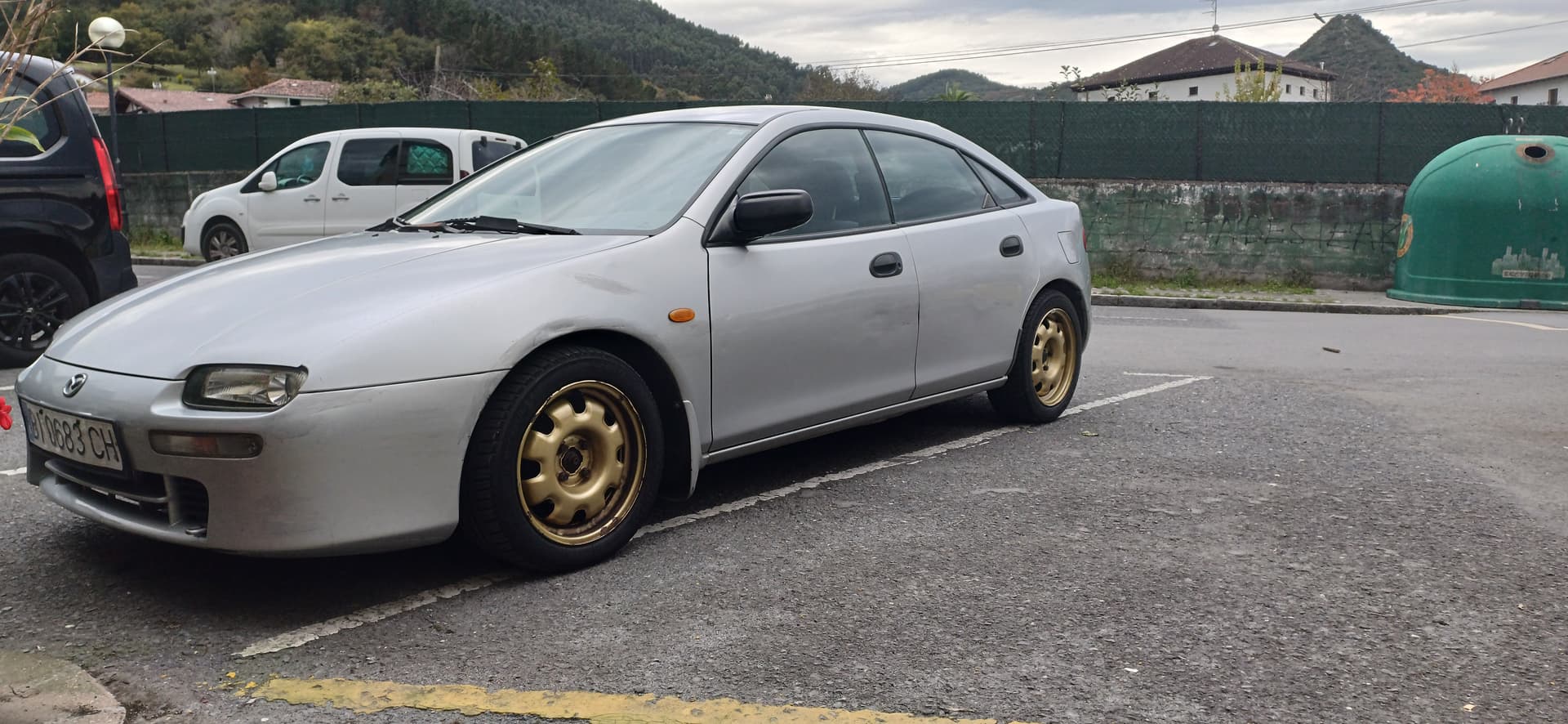

Mazda 323F v 1.5i 88hp, matriculado en 98 para preparar
Retomo.
No hay manera de meterle mano a la centralita, lo han intentado varios, 0 patatero.
El coche rodó en 2024 en Nurburgring, 16 vueltas en semana santa, 13 en mojado.

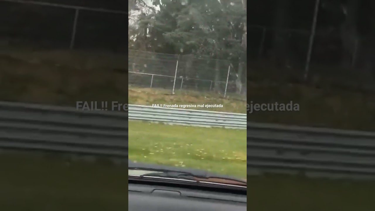

Va bien pero la frenada a altas velocidades no inspira confianza:

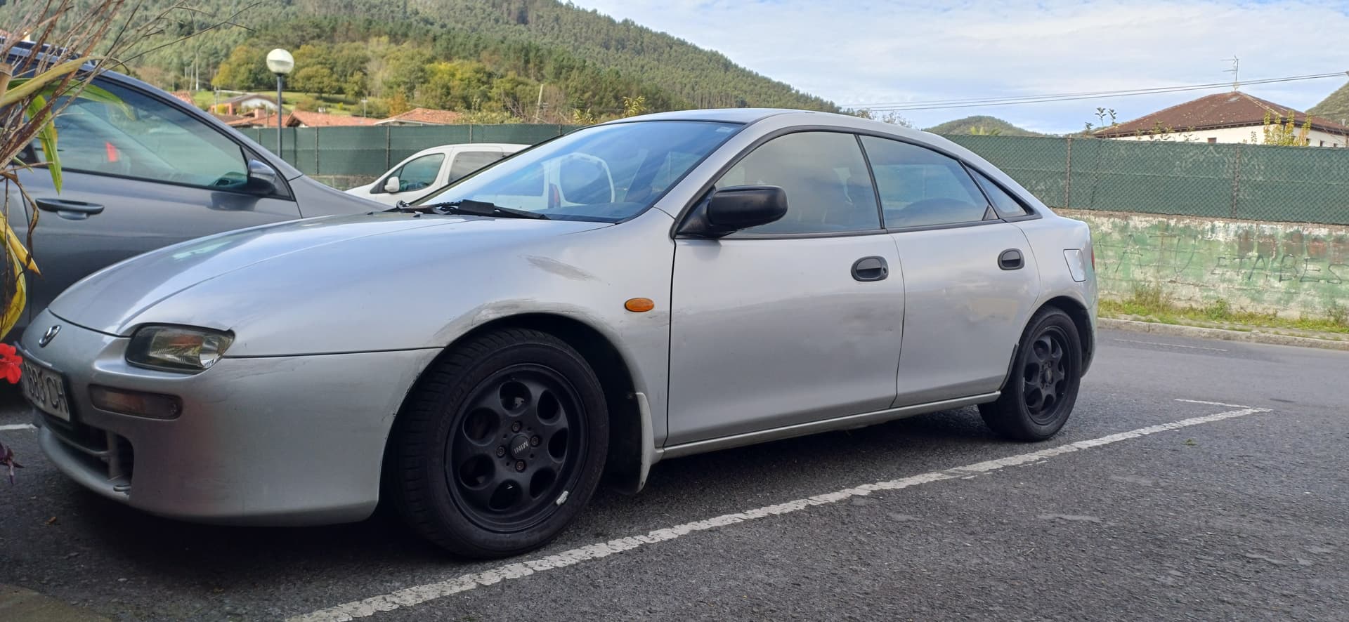

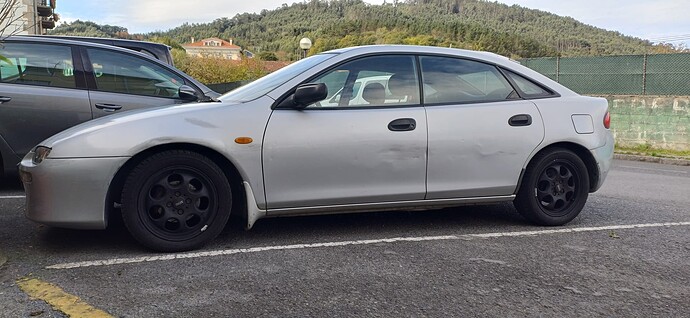

Ya le he metido las del mini, 3,3 kg menos por rueda, con Michelin ps3.
La dirección va más suelta, se nota mucho. Están 0,9mm más adentro, buscaré separadores de 1 o 1,2mm para empatar ll de antes o mejorarlo un pelin.
La frenada no se nota aún. Llevo pastillas normales ahora y no ll he probado brusco.
Subiendo en 3ra va mucho mejor, le cuesta menos subir a partir de 3000rpm, unas 800 o 900rpm antes tira más que con las del clio.
120€ las 4, la mejor inversión de momento
3,3 kg menos por rueda es un gran cambio
Le quedan muy chulas en negro.
