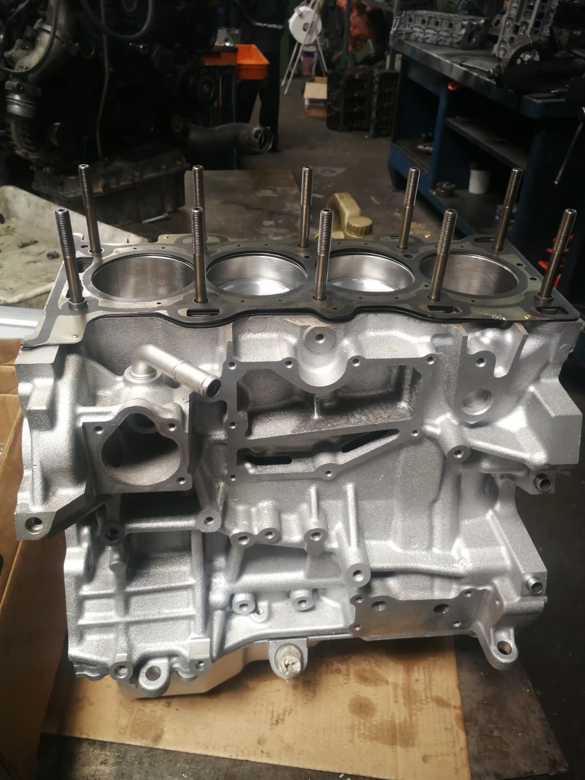

Venga, seguimos con la reconstrucción.
Primero, eliminar las camisas de serie
Preparamos las nuevas
Una vez insertadas en el bloque, una rectificada para dejarlas a medida de los nuevos pistones.
Y ya una vez finalizada la primera fase, con las camisas ya listas.

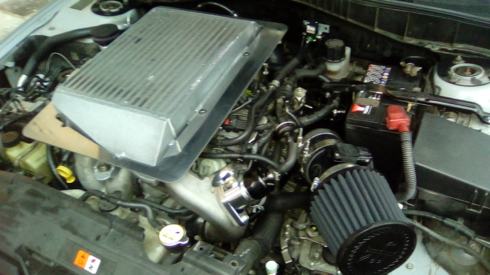

Pues para que no vuelva a pasar, de momento controlar mejor el egt y quizas enriquezca algo mas el afr en altas rpm. La downpipe tambien será mas grande que la de serie y el turbo tambien será otro, mas eficiente y que calentará menos el aire ayudando a que no suba tanto el bat.
De comodín me reservo el uso de inyección de agua/methanol.
El motor ya esta listo. Me lo traen esta semana. Ya queda menos. Me queda por decidir el tema del decantador, comprar el sistema de filtro de aceite para el turbo y un catalizador de alto flujo para soldarlo a la downpipe.

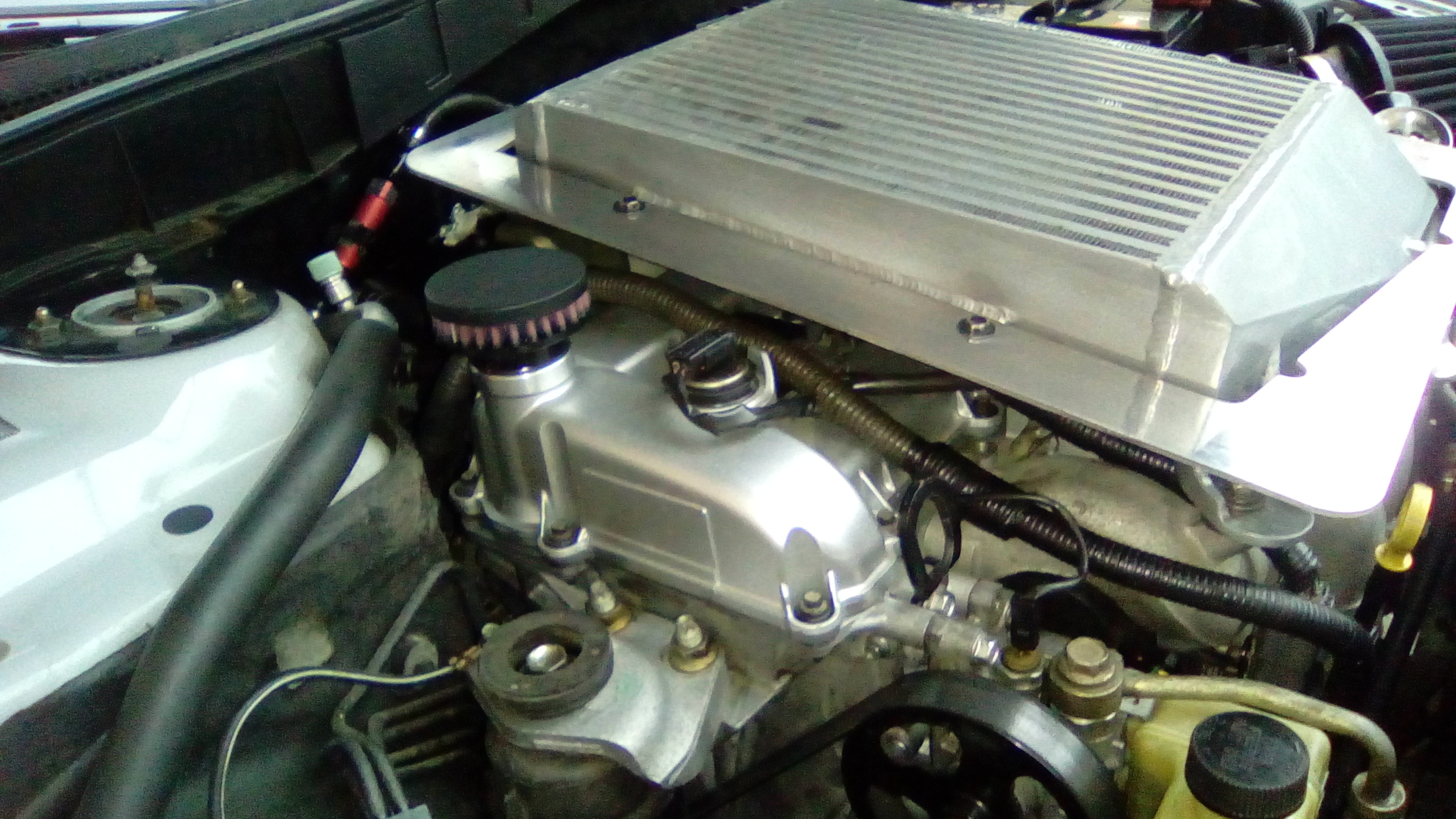

Creo… que los filtros en las tapas de balancines… no son muy legales no?? es decir tienes que dejar los tubos de recirculación… pero bueno no me hagas mucho caso jajaja
Es el tapón de aceite

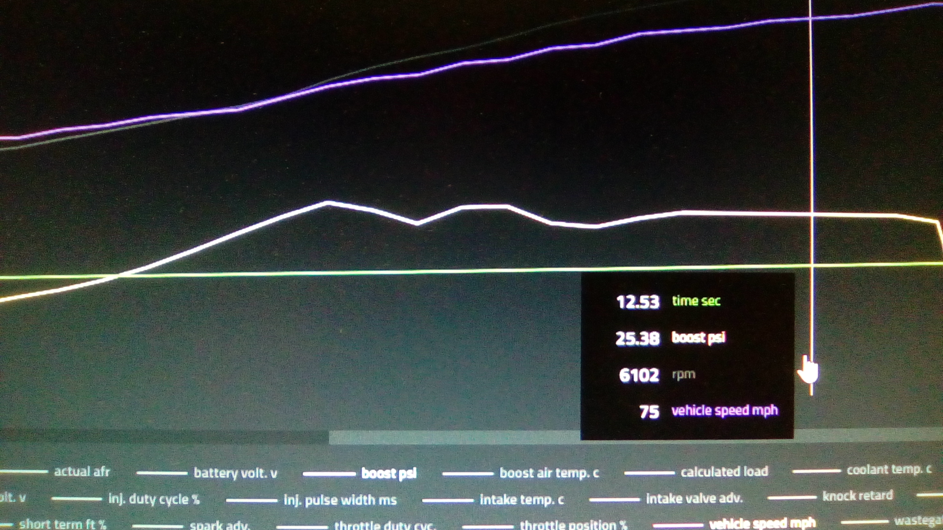

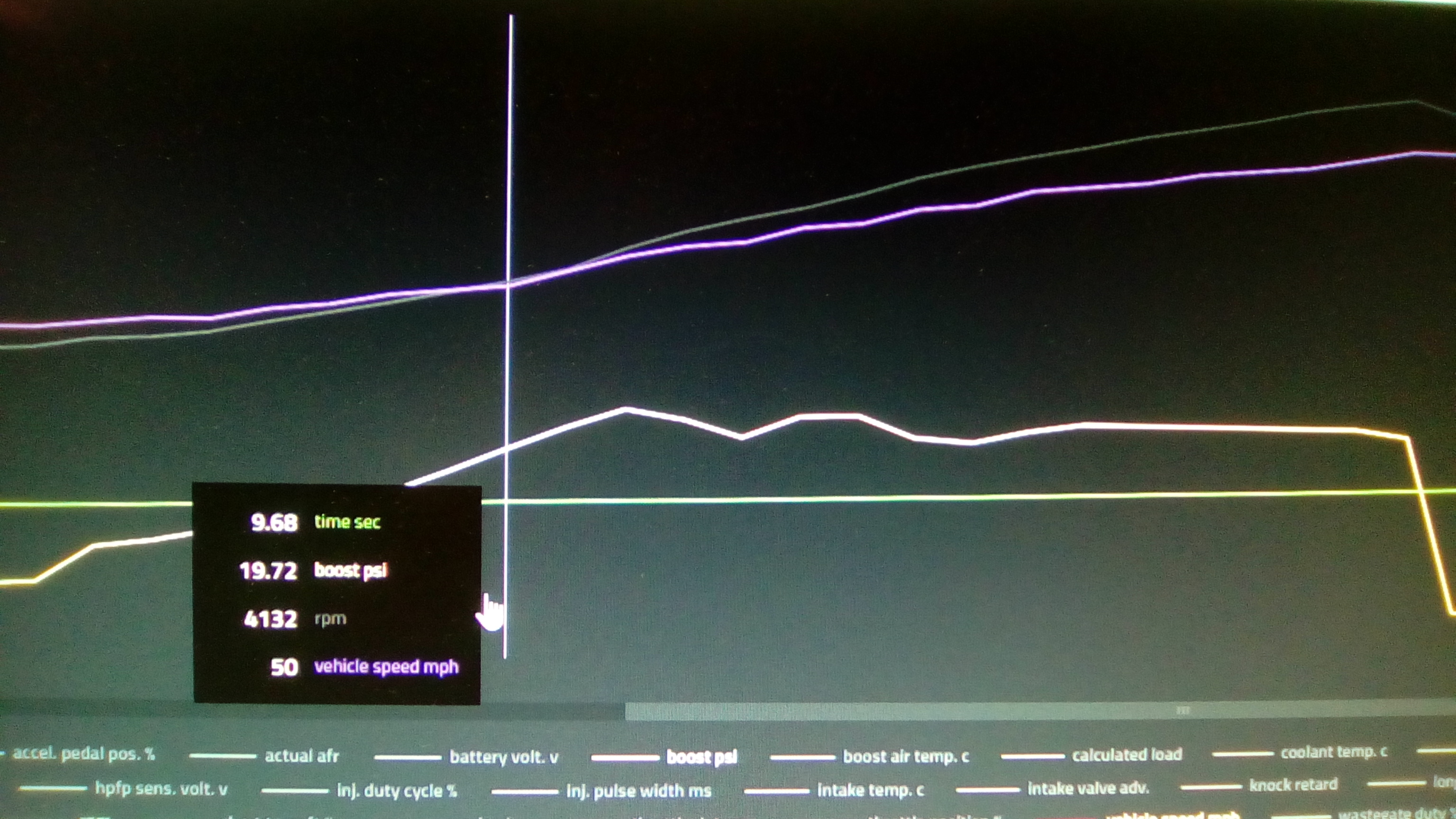

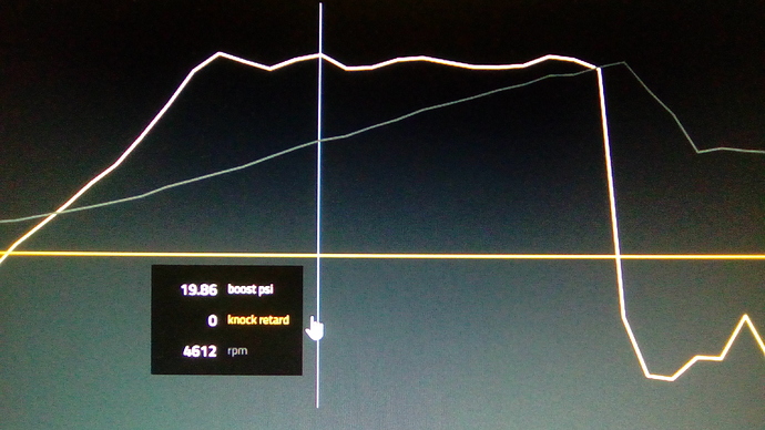

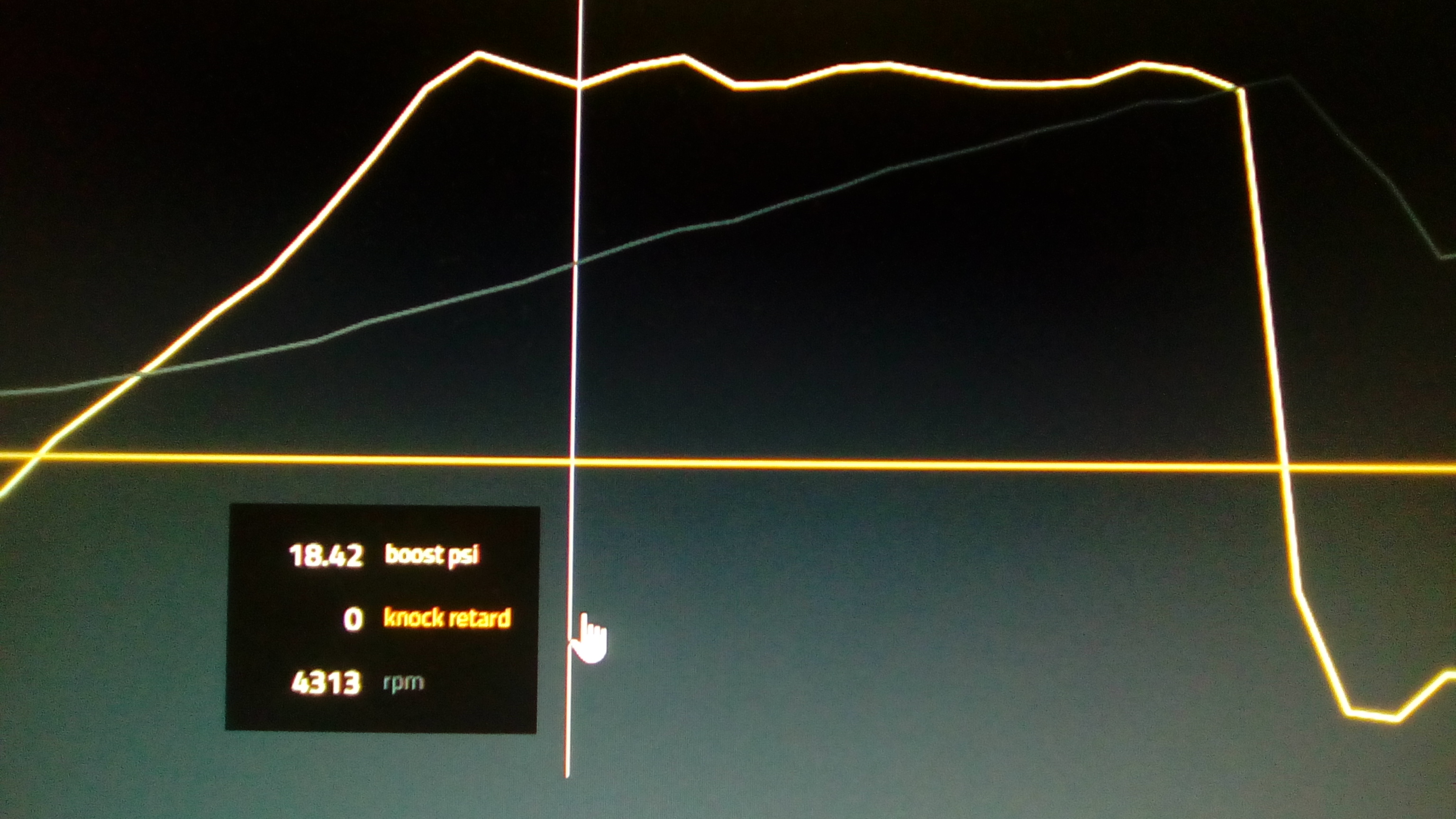

1600 km. Voy quitando limitaciones poco a poco. Objetivo de boost limitado a 20 psi. El motor va fino, pero pedal a fondo noto como una sensación de fallo de encendido ocasional. Y eso no permite empujar lo que debería el motor cuando se le exige.
Los registros indican pequeñas irregularidades en el boost, con pequeñas oscilaciones de presión que podrían estar causadas por fallos de chispa ocasionales. La lambda, todo y estar dentro de los margenes del mapa, también tienen algún altibajo.
Todo indica que pie a fondo, hay algún fallo de chispa. Tocará comprobar si las bujías están bien galgadas.
Porque sin pisar a fondo, el motor sube redondo.
Bujías mal galgadas, como me olía. Ya va redondo. Mañana cambio de aceite que ya he terminado los 2000km de rodaje. Empieza la fiesta.

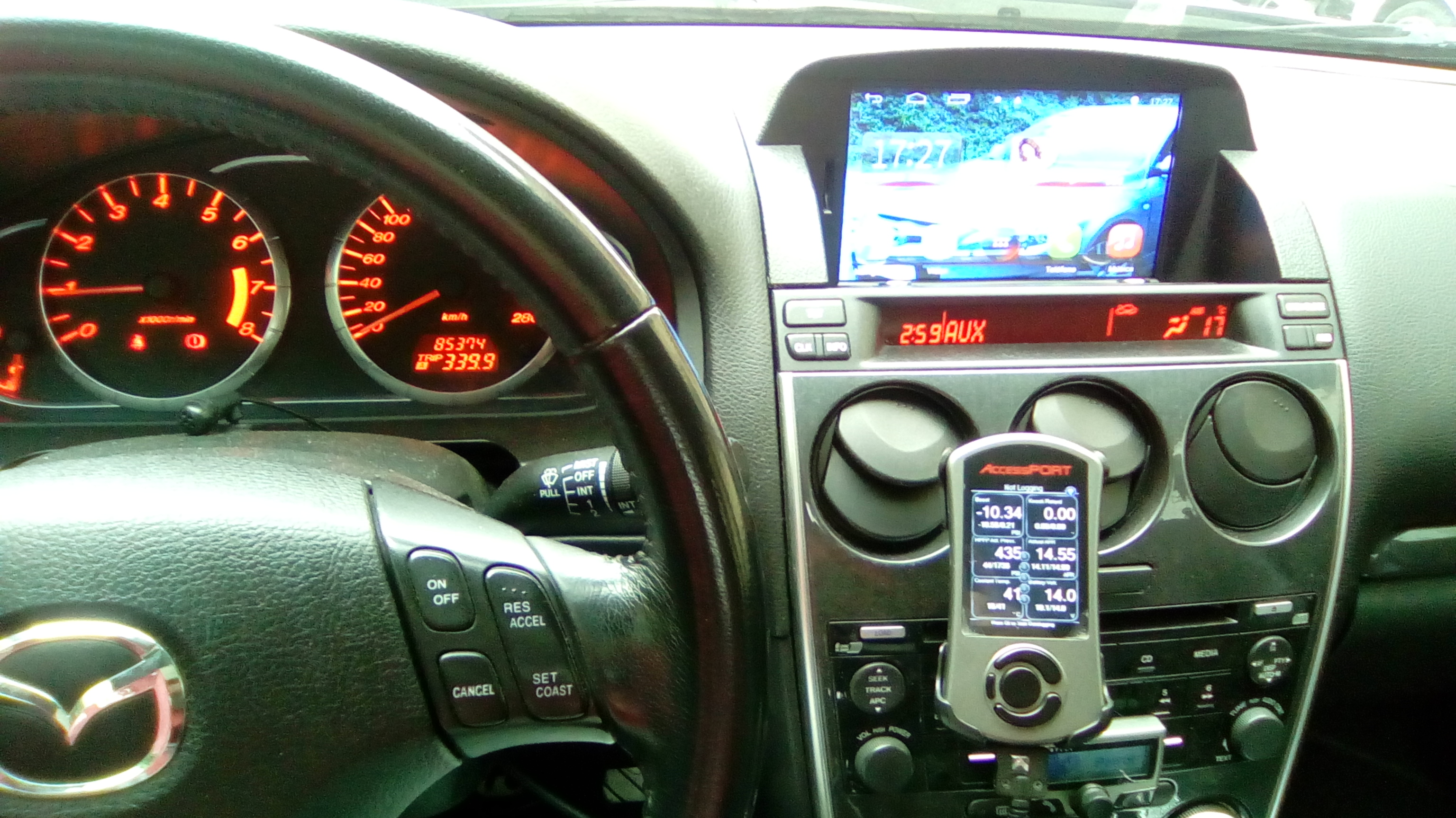

Primeros ajustes en la electrónica pasado el rodaje.
2,85 seg el 80/120km hora. La cosa parece que va en buen camino
