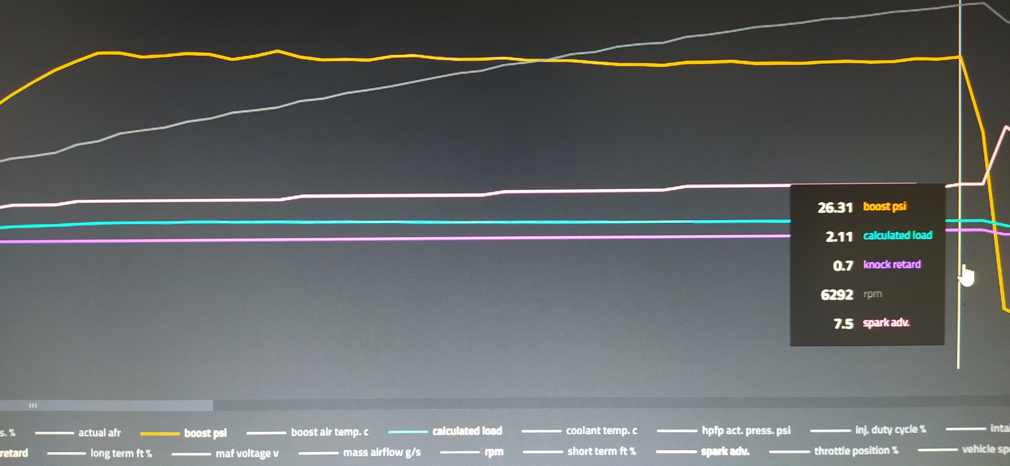

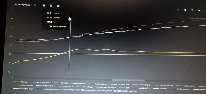

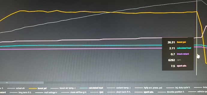

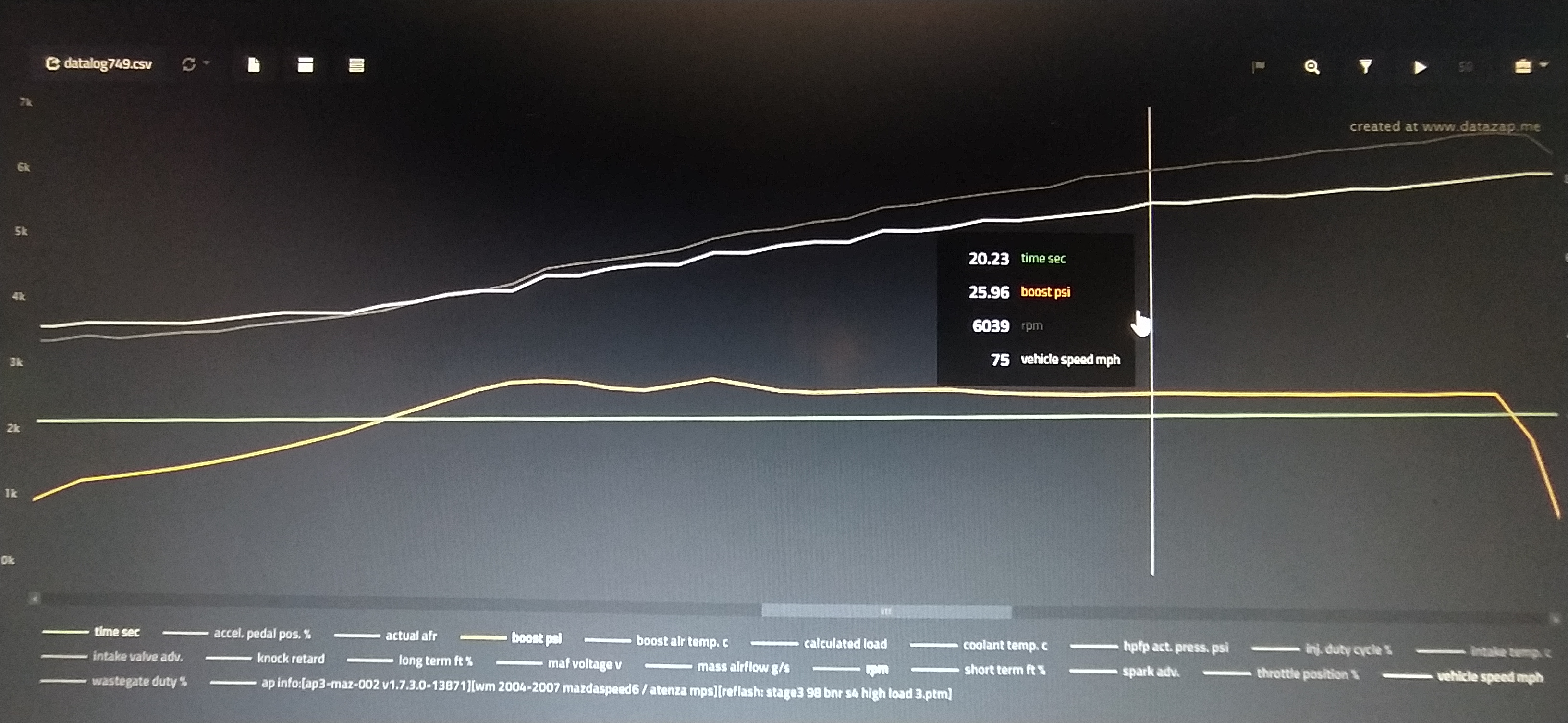

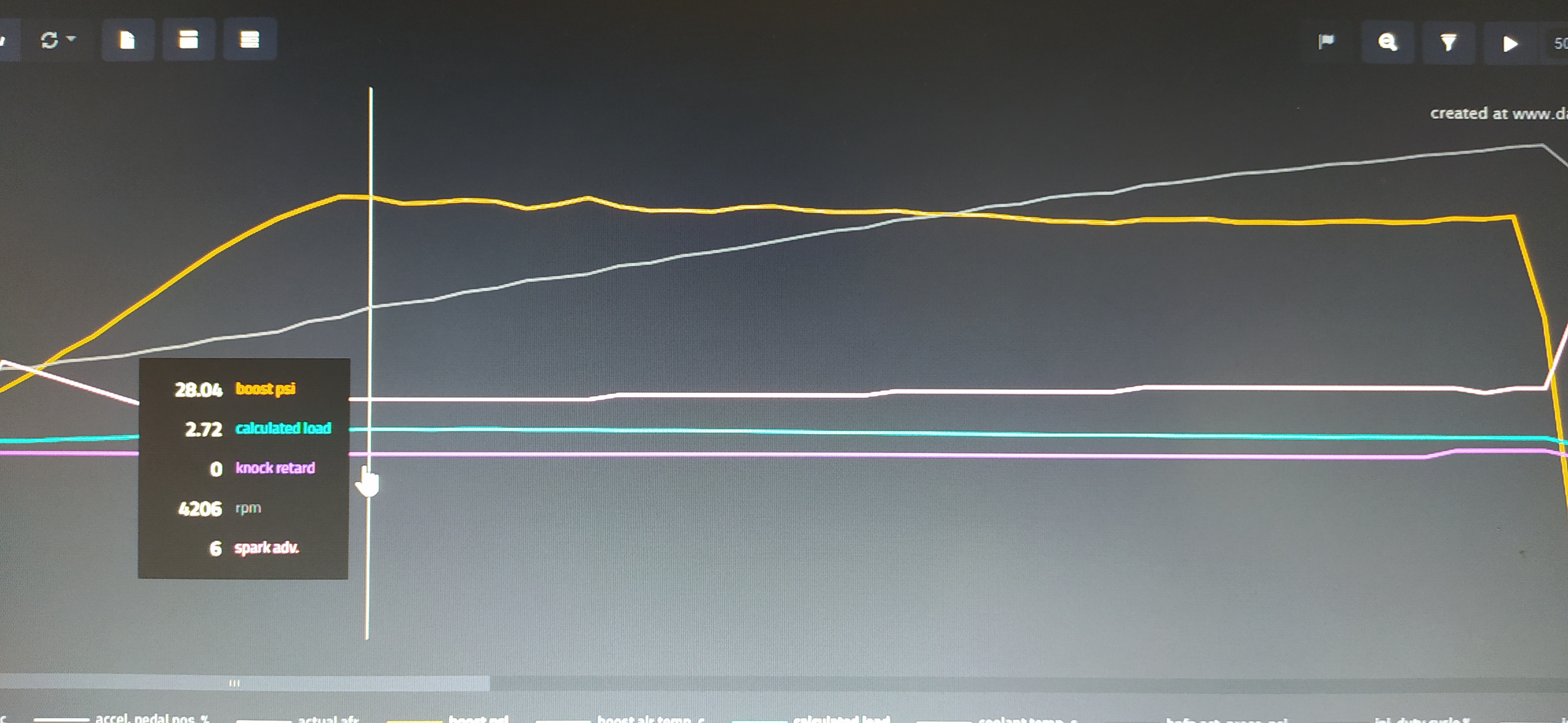

Últimos ajustes con super 98. Elevados valores de carga en medios. La patada entre 4000 y 5000rpm es notable. Objetivos de boost de 28 psi en medios hasta los 25’5 al corte. El intercooler superior me limita la potencia ya que no es su mejor ubicación y no permite enfriar los suficiente el aire, pero bueno, es lo que eligieron los ingenieros
Seguimos con los ajustes

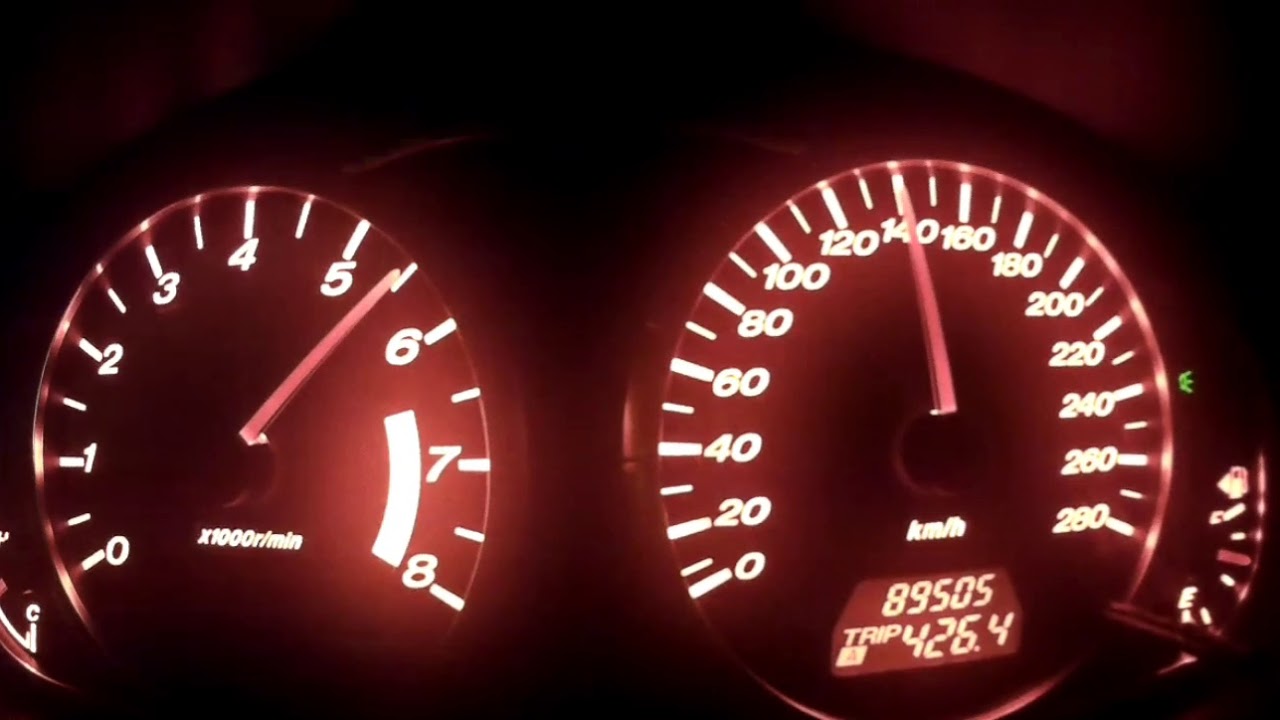

Recuperación de 80 a 120 km/h en 2’5seg. Un Porsche 996 Turbo S de 450cv lo hace en 2’4seg. La patada de 4000 a 5500rpm deja pegado al asiento.
Buen trabajo! si que queda cerca del porsche…que potencia tiene ahora y par aproximados?¿
Pues en principio con inyectores de serie y super 98, no se saca más de 370cv. Y el par ni idea. Debe estar por los 500nm o algo mas
yA es buena chicha y ganancia

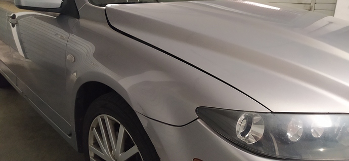

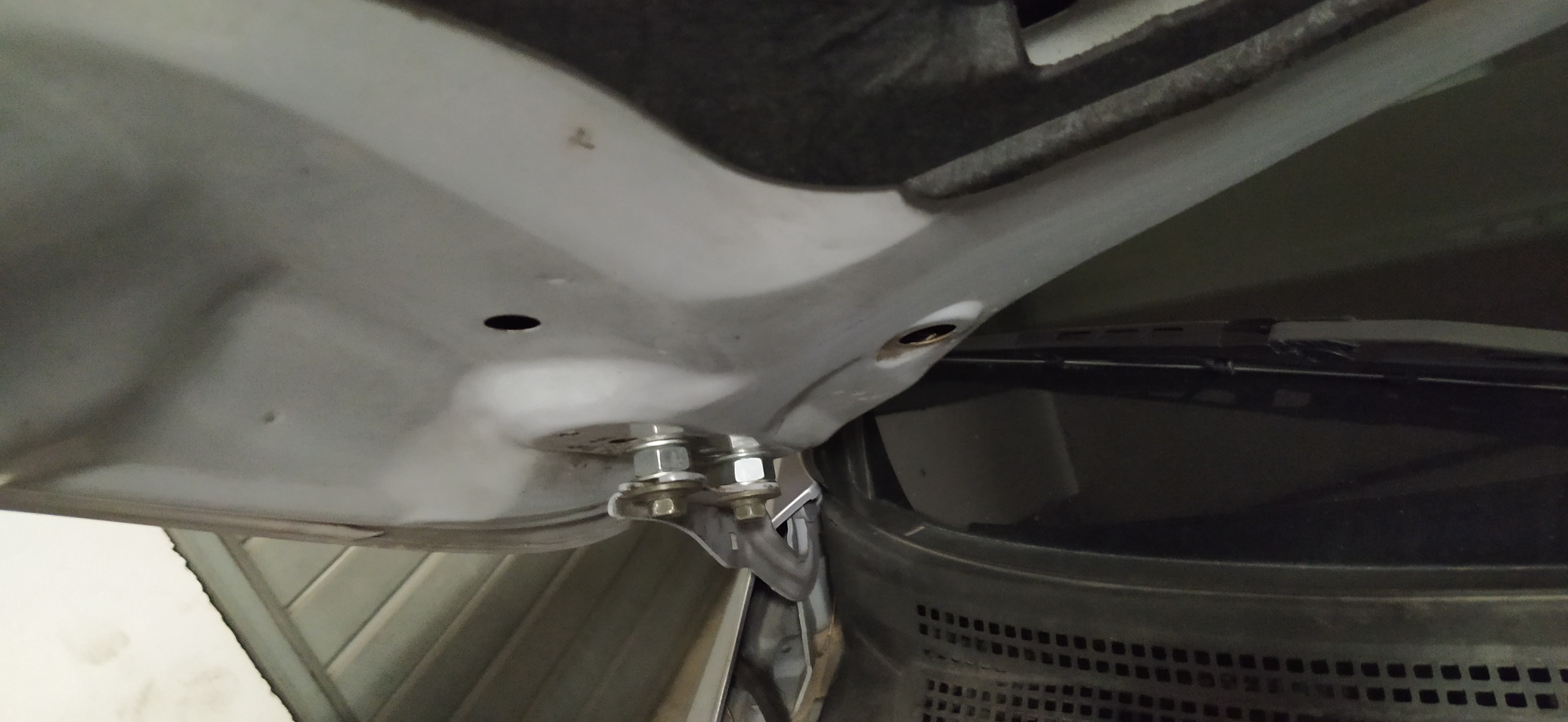

He subido un cm el capo en su parte posterior para mejorar la refrigeración del intercooler y la ventilación de la admisión directa y del vano motor en general. También he quito la junta de estanqueidad posterior del vano por lo mismo.
Los registros de IAT y BAT han mejorado algo. No para tirar cohetes pero si se ha notado la mejora.

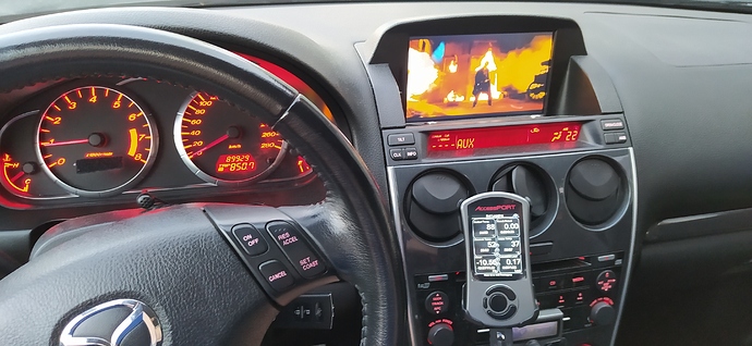

Que tal funciona el cobb accesport ese?
Tiene parametros de todo tipo, y se puede quitar y poner no?
Tampoco sabia que tambien funcionaba con mazda, interesante el aparato.
Bien. Detecta todos los sensores del motor excepto EGT. Vienen unos mapas genéricos ya pre-instalados y si quieres reprogramaciones mas personalizadas, te las hacen a distancia y las cargas con este aparato.
También para los mas atrevidos y con nociones de reprogramación, puedes comprar el programa ATR y hacerte tu mismo las repros.
Tienes también las opciones de habilitar las funciones de Lunch Control y cambio de marcha sin soltar gas.
Quizás su mayor ventaja VS otros sistemas es su comodidad. No tienes que ir con un ordenador portátil cada vez que quieres leer sensores o grabar logs.
