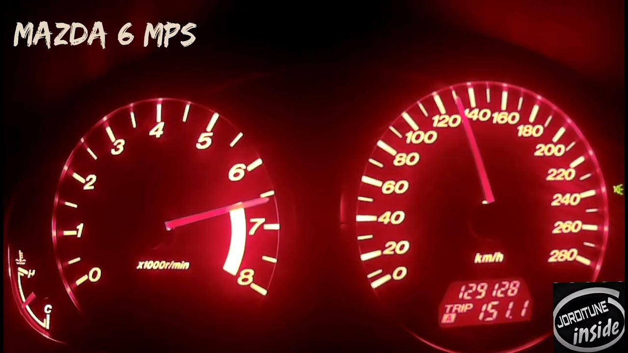

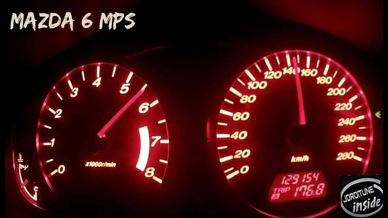

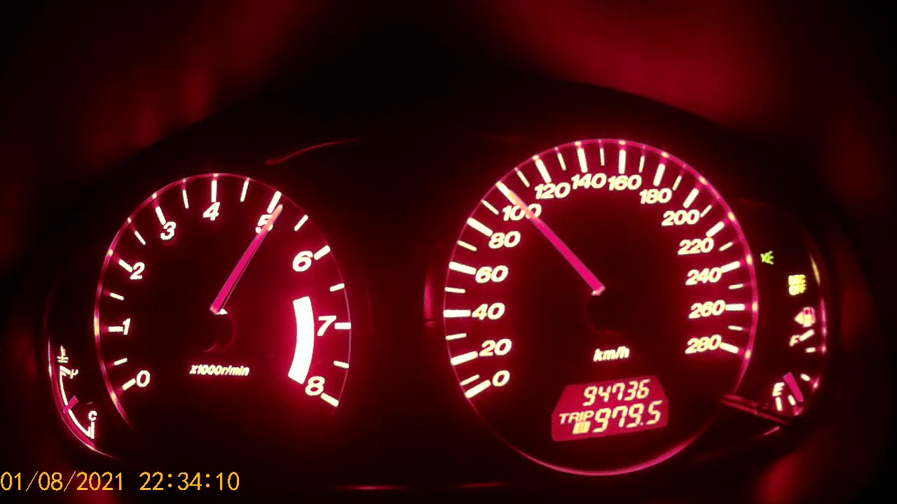

Dejo unos videos de aceleración con los últimos ajustes en mezcla y avance de encendido.
Eso corre mucho! Cuidadito! :grin::ok_hand:
mmmmmmmmmmama cuanto esta dando?
Ni idea. Por el rendimiento en aceleración que saca y teniendo en cuenta coches con peso y tracción parecidos, podría estar rondando los 370cv y 600nm.
Suficiente.
