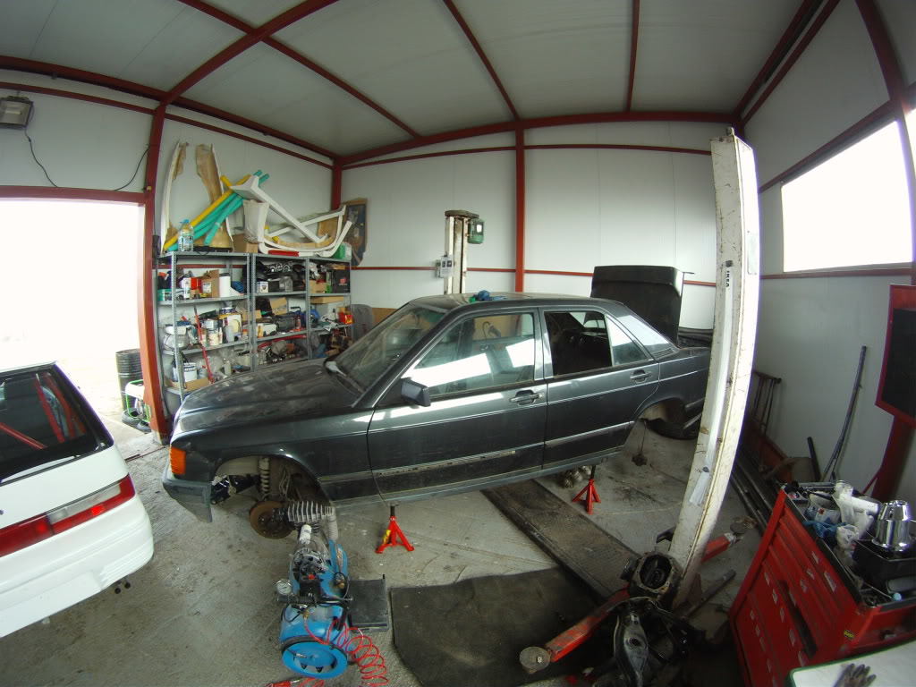

hoy lleve el diferencial al circuito y lo primero que hice fue limpiar toda la escoria que tenia de las soldaduras con gasolina a presión consiguiendo que quedase lo mas limpio posible.
hecho esto metimos de nuevo su valvulina ya que estaba en muy buen estado y nos dispusimos a tapar el diferencial, limpiando bien las 2 superficies y aplicándole una buena pasta de juntas, se dio el par de apriete en los tornillos del diferencial y se esperaron 4 horas par poder meterlo de nuevo al puente del coche
(en esas 4 horas me dedique a lijar las llantas del pequeñín que estaban muy malitas para pintarlas en el color rojo de la empresa) una vez pasado el tiempo lo pusismos en el puente trasero y le pusimos las transmisiones una de ellas quedo solo presentada ya que tiene un fuelle rajado y ya que lo tenemos fuera estamos esperando que nuestro gran AMIGO IGUANAPELUDA nos sirva las piezas que necesitamos ( eres un grande despues de pegarte la paliza en el curre trabajas mas conmigo en tu casa … te debo la vida) así que ya estamos listos para meter el puente trasero en cuanto nos llegue el fuelle y lo cambiemos.
fotos ( con la go-pro para que feliz no se queje jajajaja)
también pusimos los discos de freno al puente trasero y saque unas fotos del interior del coche para que veáis como va el proceso de adelgazamiento de nuestra MERCHE ( pronto sera estilizada y bella)
( perdón por el desorden del taller pero hoy estuve solo y tenia todo por el medio … :redface:)
