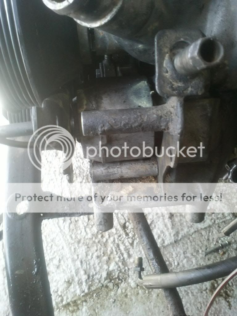

bueno hoy saque algo de tiempo y me puse al lio con el mercedes.
empezamos a montar la bomba de dirección

como podeis ver en las fotos, tubimos un problema con la parte re arriba del tensor de la correa ya que no traia el teton sobre el que aprieta la bomba de direccion, asi que a desmontar la parte de arriba y montar el del otro motor y solucionado, echo esto a apretar todo bien a tensar la correa y montar todo para el primer arranque.
