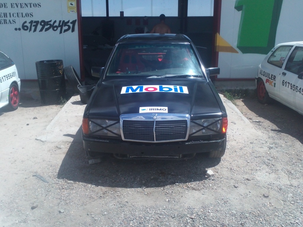

y el coche con la nueva decoración gracias a GARMA otro de nuestros colaboradores
a ver que os parece

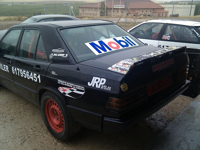

unas fotos del mercedes con el aleron ya montado a mi personalmente no me gusta el hella flus pero a mi hermano si que es el pintor y por una vez le deje hacer lo que el quiso ya que todo lo demas lo exijo y por lo menos asi le di una alegria
a ver que os parece
