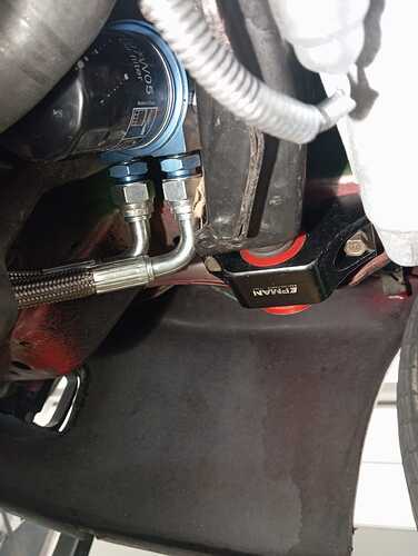

Ya monté el recolocador del filtro de aceite y coloqué los típicos relojes de presión y temperatura no sin darme guerra, como siempre.
Al pedir las mangueras a la ferretería de hidráulica, pedí mal (error mío) los ángulos de los codos, y al ser una manguera tan rígida, me dio guerra, pero la verdad es que una vez solucionado eso, quedo de 10. Puse el filtro debajo del filtro de aire y la verdad es que es mucho más accesible y limpio todo.

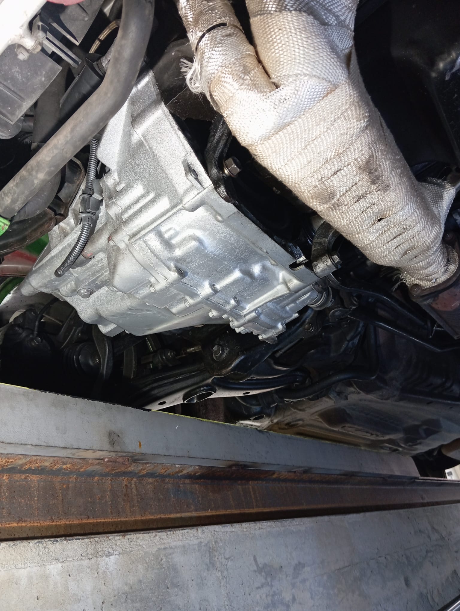

Pues nada… Ya está todo montado.
Me dejaron un hueco en un taller al que podía ir a ratos, así que ha sido como la obra de El Escorial… ha estado 3 meses sobre borriquetas. En mi defensa diré que, en este tiempo he estado 3 semanas con el pie escayolado y poco podía hacer.
Ya que me dejaban el hueco, quería estorbar lo mínimo posible, así que no hice nada hasta que me llegaron todas las piezas a montar, cuando lo tuve todo en la mano, me lie con el coche, aunque al final se alargó más de lo previsto, y no siempre por mi culpa.
Desmontando me di cuenta que la correa del alternador estaba rajada a lo largo, era como si tuviese dos correas, así que al desmontar para cambiarla, saqué el alternador, lo desmonté, limpié, engrasé rodamientos…
Al sacar la caja y llevarla al TMRacing, aproveché y le llevé el carter de aceite de motor para que lo tabicase. Como siempre que me hace algo en el coche, trabajo de 10.
Al sacar la caja de cambios y tener en motor de arranque en la mano, hice lo mismo que con el alternador, desmontar, limpiar, engrasar…
Con las transmisiones lo mismo, 4 fuelles nuevos limpiando todo y poniendo su grasa correspondiente.

Embrague y volante ligero de CC, Competition Clouch. El grupo corto, después de dar mucha guerra por recibir 2 veces el grupo equivocado por error del distribuidor, de MFactory.

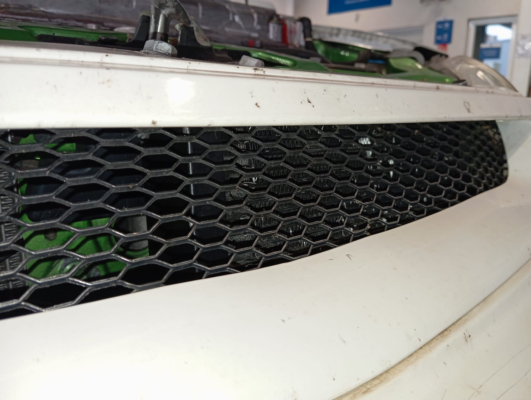

También, esperando a que me llegase correctamente el grupo y que tenía el coche parado y sin poder avanzar con él, aproveché y le monté un radiador de aceite que tenía dando vueltas por el trastero hasta que encontrase el momento de montarlo. El momento era ahora.
Y ya por último, monté los tacos de motor laterales, los pequeños que van por la parte de abajo a los puntales del chasis rígidos, que al igual que el radiador, los tenía dando vueltas.
Todo esto, lo terminé hace exactamente 3 días. Estoy usándolo y rodándolo poco a poco para ver posibles fugas en el sistema de lubricación, poco a poco rodando el grupo para cambiar la valvulina después de unos kilómetros…
Hay que decir que, efectivamente a 120km/h, voy a unas 4.800rpm. Que entre eso, las roscadas, el escape… en los viajes largos para ir a rodar, voy a acabar harto, pero como se suele decir, it´s a race car. Sarna con gusto, no pica.
Los pocos kilómetros que le he hecho al coche con todo montado son una verdadera maravilla, temperaturas correctas, por ahora ninguna fuga de nada. El conjunto de la caja+volante+embrague tiene un tacto brutal. Una respuesta y aceleración que me encanta… a ver si entro a circuito pronto!
