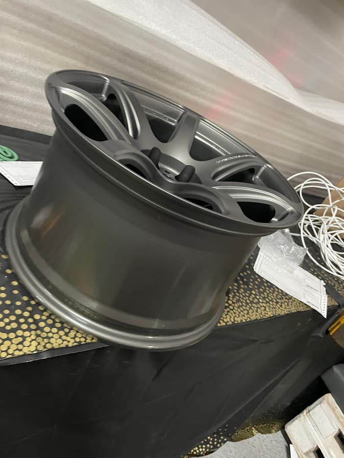

en esta imagen veis el hueco libre de la llanta y la concavidad del radio, en mi caso son las ultra deep por ser 10,5 pulgadas de ancho, aparte de eso, lo unico que no entiendo del catalogo japones es el tipo de tuercas que voy a necesitar asi que por ahi estoy un poco jodido.
para no ser el tipico que las lleva en bronce o plateado/cromado, las pedí en color metal gunmetal, puede ser el equivalente a gris antracita o algo del estilo.
no las he podido ver en persona pero se ven muy gordas pero con su toque de elegancia por no ser un color muy tunero.
