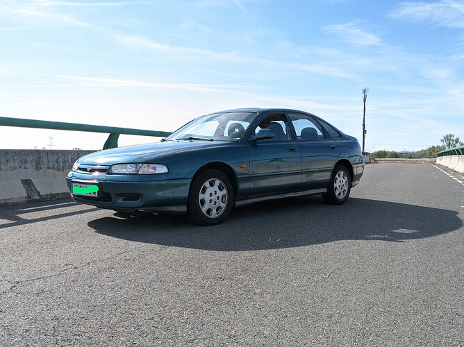

Buenas compañeros, bueno, pues vendí el Mazda mx-3 en julio, y justo una semana antes de venderlo, me cruce media España, hasta Oviedo específicamente, para buscar su sustituto. Sinceramente no tenia ni pta. idea de que coche seria, simplemente me puse y buscar y ya esta, me llamaba la atención los primera gt, pero la mayoría estaban trilladísimos o llenos de kilómetros, mire los 323 pero ningún v6 decente encontré, y por arte de magia apareció, justo lo que quería, un japones de los 90, motor mas o menos decente, relativamente raro, o bueno, en este caso muy raro, color llamativo, a tope de extras para la época, y principalmente, si bien no buscaba un deportivo, tenia que ser cómodo, a la vez que " firme" ósea, que no fuese duro, pero tampoco una tabla. Pues encontré un Mazda 626 GE, el 2.5 v6, ósea el KL-DE del año 1993, el llamado “pata negra” era la versión 4ws, que adelanto, es sumamente difícil de describir, básicamente las ruedas traseras hasta 60km/h giran x grados al contrario que las delanteras. L a verdad es que el sistema funciona, aparcas muy bien a pesar de que el coche mide 4,8 metros, aunque tiene una característica curiosa, la dirección no vuelve cuando giras el volante, es decir, en todo momento debes llevar el volante, o en los giros y rotonda te la pegas…
Y la pregunta es, porque este coche? pues muy sencillo, el exterior, pues, esta bien de chapa, de pintura toques delante y detrás, pero bueno , la edad no perdona, pero el interior es increíble, impoluto, perfecto, sin un solo roto, la tapicería parece nueva, ni un solo grillo.

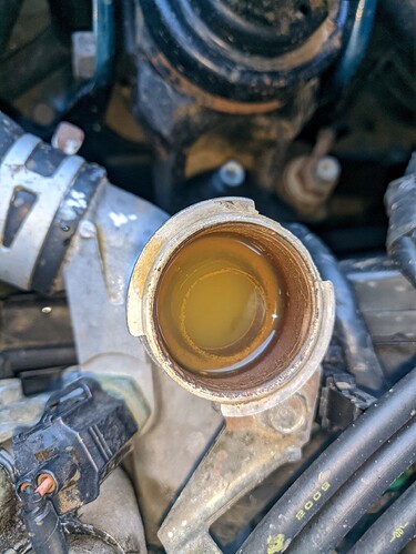

Así están los dos tapones del refrigerante, el bote de expansión también está marrón oscuro, y en esa foto donde se ve sin tapón, ( es el de la parte de arriba) si arrancas el coche, salen intantanemanete birbujeos y se sale el líquido, a ver qué os parece, no sé si tiene mal pinta, o muy mala pinta, pd, al aflojar el tapón, en frío, suena como las latas de coca cola.ost
Gracias por el interés, en base a lo que me digan, decidiré que hago
Lo que aparece en las fotos es que debes cambiar el refrigerante . Tendras seguramente un tapon de vaciado en uno de los extremos interiores del radiador .
Vacia en refrigerante y llenalo con agua hasta que al repetir el vaciado te salga sin oxído . Despues poner refrigerante de calidad y cambiar el tapon de presión e ir viendo que aparece en el tapon nuevo .

Yo ahi no veo aceite, veo oxido de circular con agua mucho tiempo

Buenas compañeros pues voy a actualizar que se me había olvidado, os explico, el grande de jorge me estuvo echando una mano a ver el percal, os digo, efectivamente, lo que había era una cantidad de oxido y mierda increíbles en el radiador, hasta ahí bien, el problema fue que al sacar el termostato, vino con premio, estaba taladrado, osea que os hacéis a la idea de lo que escondía, el sistema coje muchísima presión, y tira refrigerante por los tapones, además de que coje temperatura muy deprisa, osea, junta de culata, me lo dijeron en el taller rápido, aún así, sin desmontar no se sabe, pero lao síntomas son claros… La anterior propietarios ni mu, obvio no sabía nada, la de siempre, t tanto seguro como taller me dijeron que pase, que no hay forma de agarrar esto por ningún lado.
