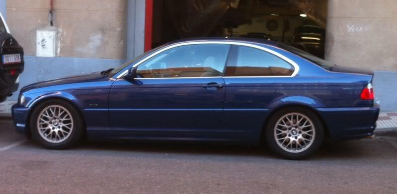

Mi nuevo daily
Las que llenan el hueco sin llevar un donut por neumático jaja
Si encontrase unas 18 en 3 piezas tampoco me importaría.
esta guapo ese bmw, un colega mio se compró uno esta semana pasada, en gris plomo 323ci tambien full equip,cambio automatico. le falta el kit M, y me dice que en carretera le marcaba un 7l, tan “poco” chupa? tu que tienes los 2 coches, cual chupa mas? el 100 o el bmw?
saludos!
EL BMW me hace un mixto de 8,5-9 más o menos, si no cojo mucha Autovia sube a 9.5.
En autovía a velocidades legales sipuede rondar los 7-7,5 sin problema.
Gasta algo menos que el NX.

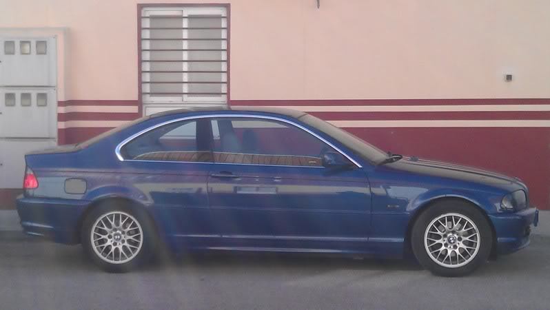

Bueno, ya está la suspensión y los silent blocks montados.
Ahora mismo tiene la misma dureza que de serie, muy cómoda la verdad, creo que he acertado.
No obstante iré probando a ver.
Respecto a la altura le he bajado un cm más delante y 1.5 mas detrás (a tope) respecto a lo que se ve en esta foto, que es tal cual salió ayer del taller. En total habrá bajado unos 7.
Y así hoy:
Ya he bajado 1 cm más delante y a tope detrás y si conseguís ver algo en las fotos, ha quedado tal que así:
La suspensión es muy cómoda, no va más duro que con la suspensión del coupe.
En cuanto a la altura, se queda así, no voy a quitar nada para que baje más de atrás ni lo bajaré más de delante porque se descompensaría. Y ya veremos si cuando meta las 19 no toca subirlo.
Saludos!

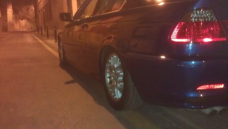

Eso si, ahora se ven aletas por un tubo, hay que llenarlas.
Cuando ponga las llantas definitivas ya ajustaremos del todo.
Bueno, alguna foto más con la altura definitiva:
Y aquí el antes:
Parece que algo baja

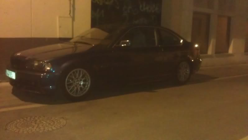

ami me parece que esta demasiado bajado atras le subiria un pokito. delante me encanta
Si le subo de detrás quedará demasiado descompensado, ya tiene algo de rake.
El problema es que la aleta trasera queda más baja que la delantera.
esteticamente hablando y personalmente me gustaria un cm mas alto o 1 y medio.
Pero prestacionalmente no se como infliuria.
Saludos!
Yo buscaba plancharlo…tenía ganas.
Hombre, prestacionalmente un coche excesivamente bajo siempre es peor, como cualquier exceso, pero en este coche tampoco busco prestaciones, sino no hubiese montado una V-maxx.
El Nissan por ejemplo no lo llevo tan bajo.
No obstante se hizo la alineación de ambos ejes, que tiempo llevó y se dejó todo dentro de cotas salvo las caidas, que detrás tienen se pasan 20’ pero quedan parejas con 2º28’ en cada rueda y delante igual, se salen de cotas quedan en 1º60’ en ambos lados.
Convergencia y avance se metieron dentro de cotas en ambos ejes.
El comportamiento del coche es bueno, la suspensión es cómoda, no roza en casi ningún sitio y la suspensión no hace tope, por lo que quedo contento.
De todas formas, el día que ponga llantas reajustaré si es necesario para darle la planta correcta…espero no tener que tocar aletas…porque cuesta encontrar alguien que haga unas aletas decentes…
