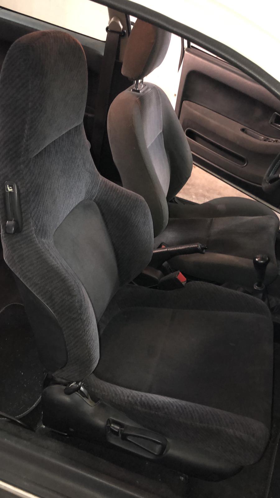

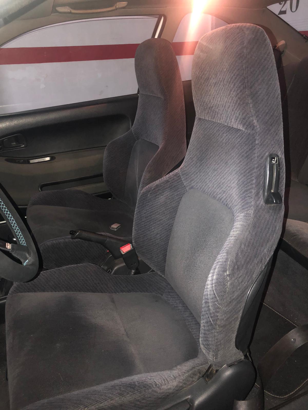

:warning: :warning::warning: :warning:RESULTADO:warning: :warning::warning: :warning:
Resultado: B R U T A L. Justo lo que yo quería. Cada día que pasa estoy más cerca de tener el proyecto terminado y no puedo dejar de agradecer a todas y cada una de las personas que hacen de este proyecto algo grande para mi. Qué alegría da ver como todo va hacia delante.
En esta última foto comprobáis la diferencia de los asientos que llevaba de serie (derecha) con los “nuevos” (izquierda. Que seguro son mas viejos que los que llevo yo de serie jjjjjjjjj). Decir que aquí el asiento no estaba anclado, habíamos quitado el otro y he aprovechado para poner el del prelude solo para ver la imagen de los dos. Brutal el cambio.

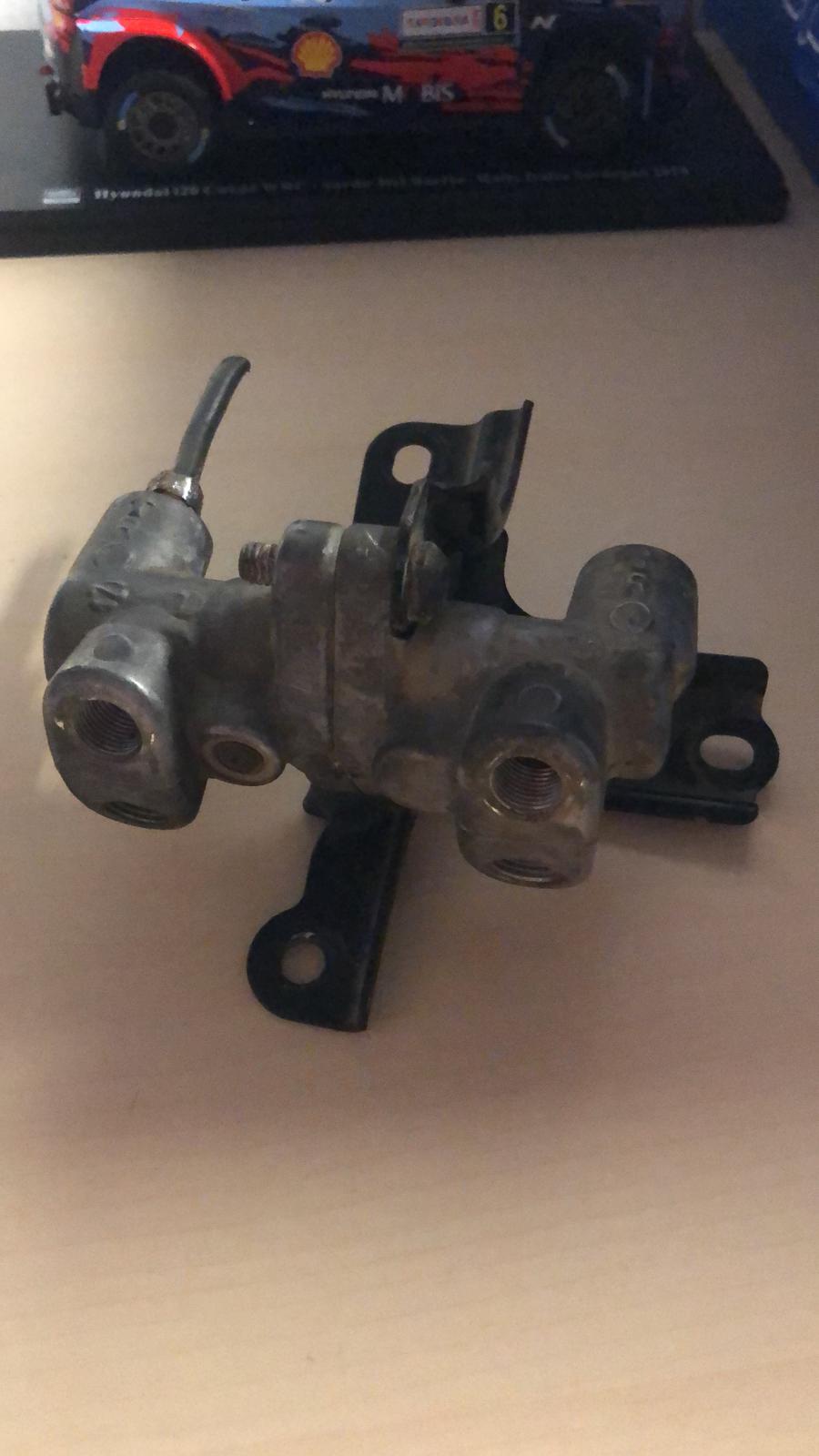

  • MEA CULPA. Pedí latiguillos metálicos para EJ2 (disco delante - tambor detrás), yo pensaba que el latiguillo para tambor y para disco de detrás era igual: FALLO. Los latiguillos de delante iban al pelo, pero los de detrás se quedaron cortos. Pedí otro juego nuevo de EG6, le pusieron los de detrás y listo. Ahora me quedaba un juego de latiguillos de delante y latiguillos de detrás de tambor, que parece ser ya tiene nuevo dueño jeje.
