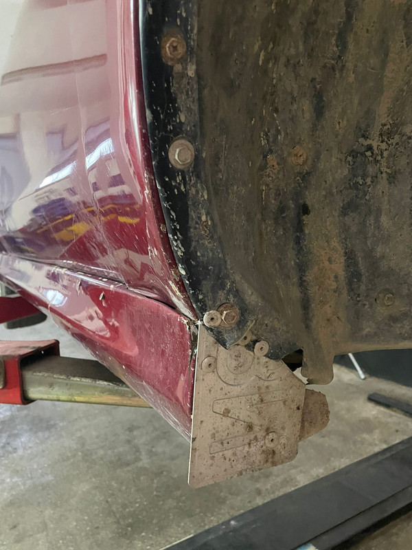

Pues nada, cuando lo compré lo llevé en seguida al taller de un amigo, lo levantamos en un elevador y le echamos un ojo, hicimos balance de daños jajaja
Vamos por partes:
  1. Fijaos en la pedazo de ÑAPA que tiene este coche hecha para aguantar las taloneras de fibra de vidrio, aparte de los tornillos que veis por fuera… como los kinder, va con sorpresa por dentro.
Literalmente son trozos de matrícula cortados, con remaches a MUERTE por los bajos del coche, esto da muy mal rollo y la verdad que me sorprende no sabéis cuánto que esto haya pasado ITV… pero bueno, así lo hizo, yo no pregunto.

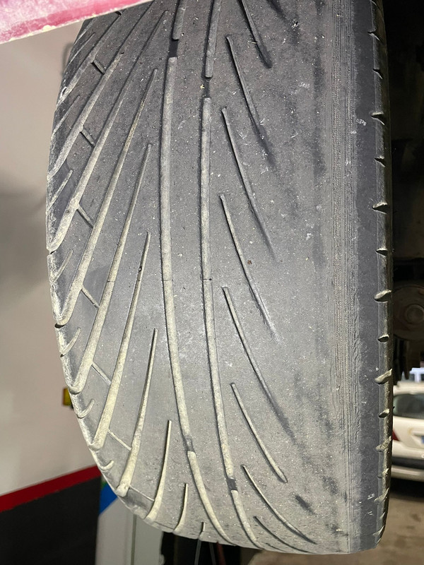

  1. Neumáticos del año 2008 en los alambres… ese tramo de escape también vio días mejores…

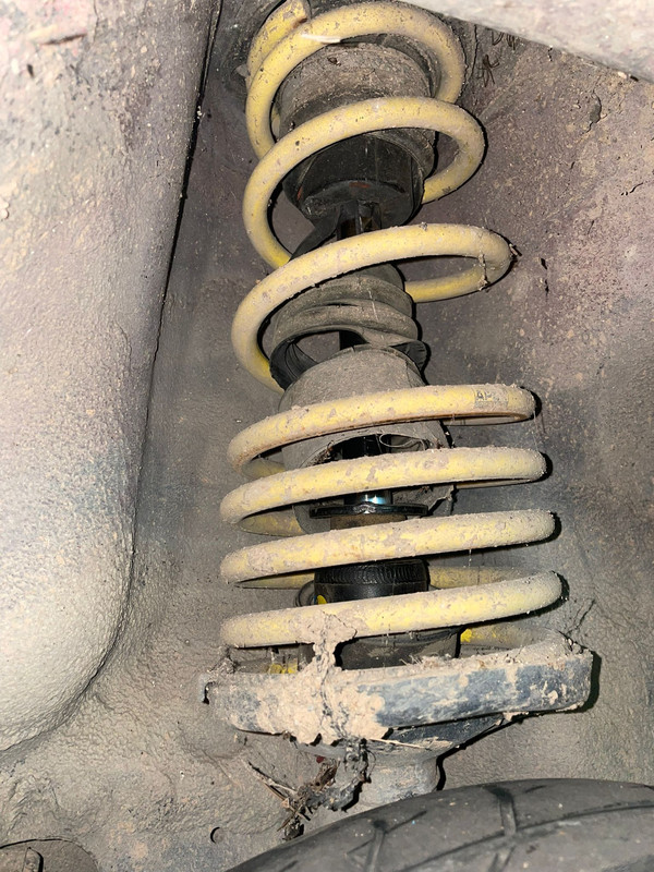

  1. Los guardapolvos de los amortiguadores están desintegrados, acabo de reconocer que los muelles son de marca APEX, no conozco nada de esa marca osea que investigaré un poco a ver qué encuentro. ¿Conocíais la marca? ¿qué tal es? la verdad que estoy encantadisimo con esos muelles, aunque no con las dos jodidas arañas que he visto en la foto, en la esquina superior derecha (si me hubiera fijado en persona me habría dado algo, les tengo un pánico muy real).

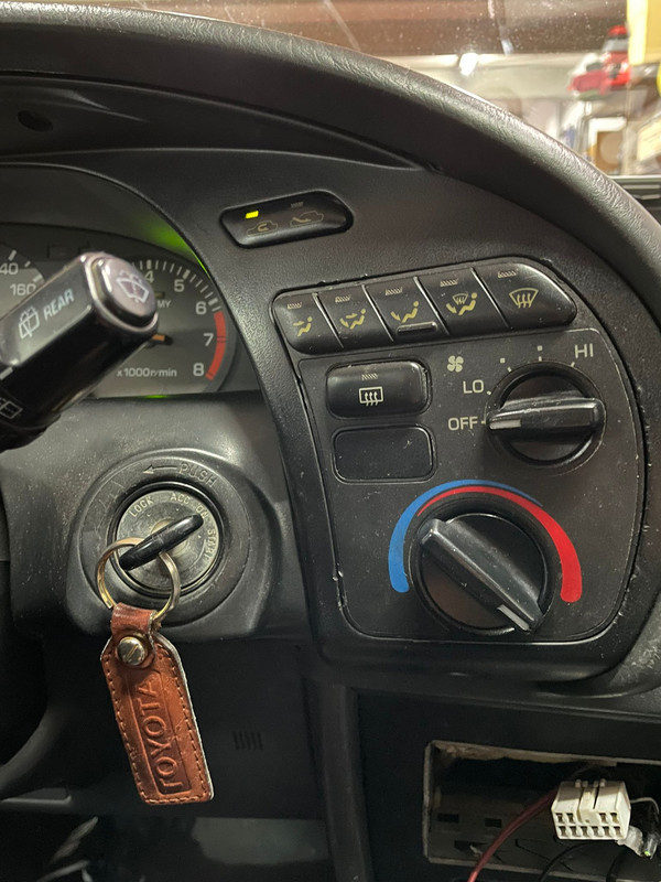

Y bueno, más allá de todo lo que tengo que cambiarle y que ya os comenté ayer, os dejo unos problemillas que me traen loco.
  • No funciona la ventanilla del copiloto.
  • No funciona el cierre centralizado.
  • No va la luz del cuadro (todos los testigos van, lo que no va es la propia iluminación del cuadro).
  • No funcionan las luces de los botones de los modos de ventilación (solo los dos de arriba).
  • No funciona la ruleta de la calefacción (gira sin fin jajajaja).
El anterior dueño me dijo “eso son los fusibles que están reventados y casi no va nada, los cambias y listo”.
yo cuando llego a mi casa, compruebo las dos cajas de fusibles y veo que todo están bien:
¿me podéis dar alguna pista? los fusibles están bien y no falta ninguno que yo aprecie, pero puf… es que es raro que falle todo a la vez, ¿no? mucha coincidencia sería que todas las bombillas estuvieran fundidas… ¿algún consejo?

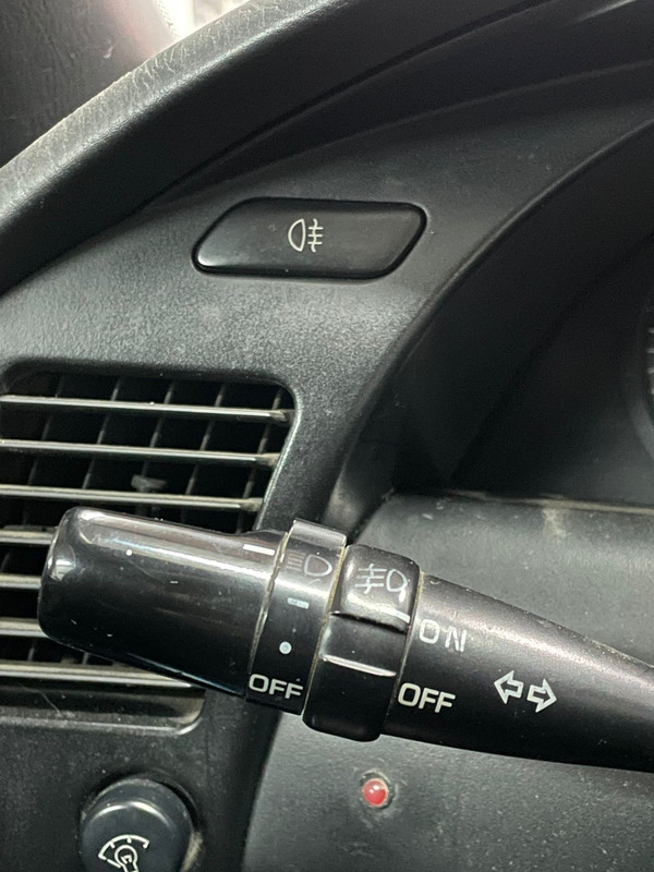

Se confirma que tengo la ruleta de las antinieblas… qué rabia de verdad, menuda gracia la que hicieron de quitarlas. Es que por bajo vi los cables y literal los vi cortados, pero no sabía si sería preinstalación o qué…
Pero bueno, no hay problema. Seguimos para bingo!!!

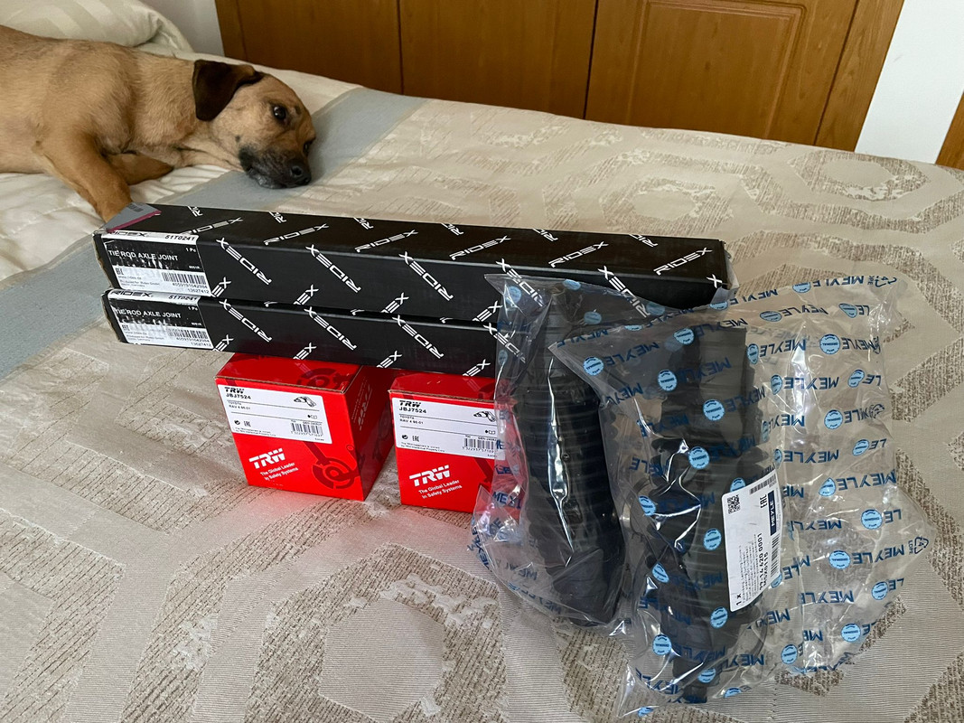

Y bueno gente, de nuevo, agradeceros la bienvenida que me habéis dado, os voy a comentar una cosilla… ya me ha llegado el primer pedido de piezas para el Toyota!!!
  • Rótulas de suspensión
  • Bieletas de dirección
  • Fuelles de dirección
Para comenzar, creo que está súper bien. El mes que viene mi idea sería comprar los amortiguadores, veremos a ver si el bolsillo apremia.

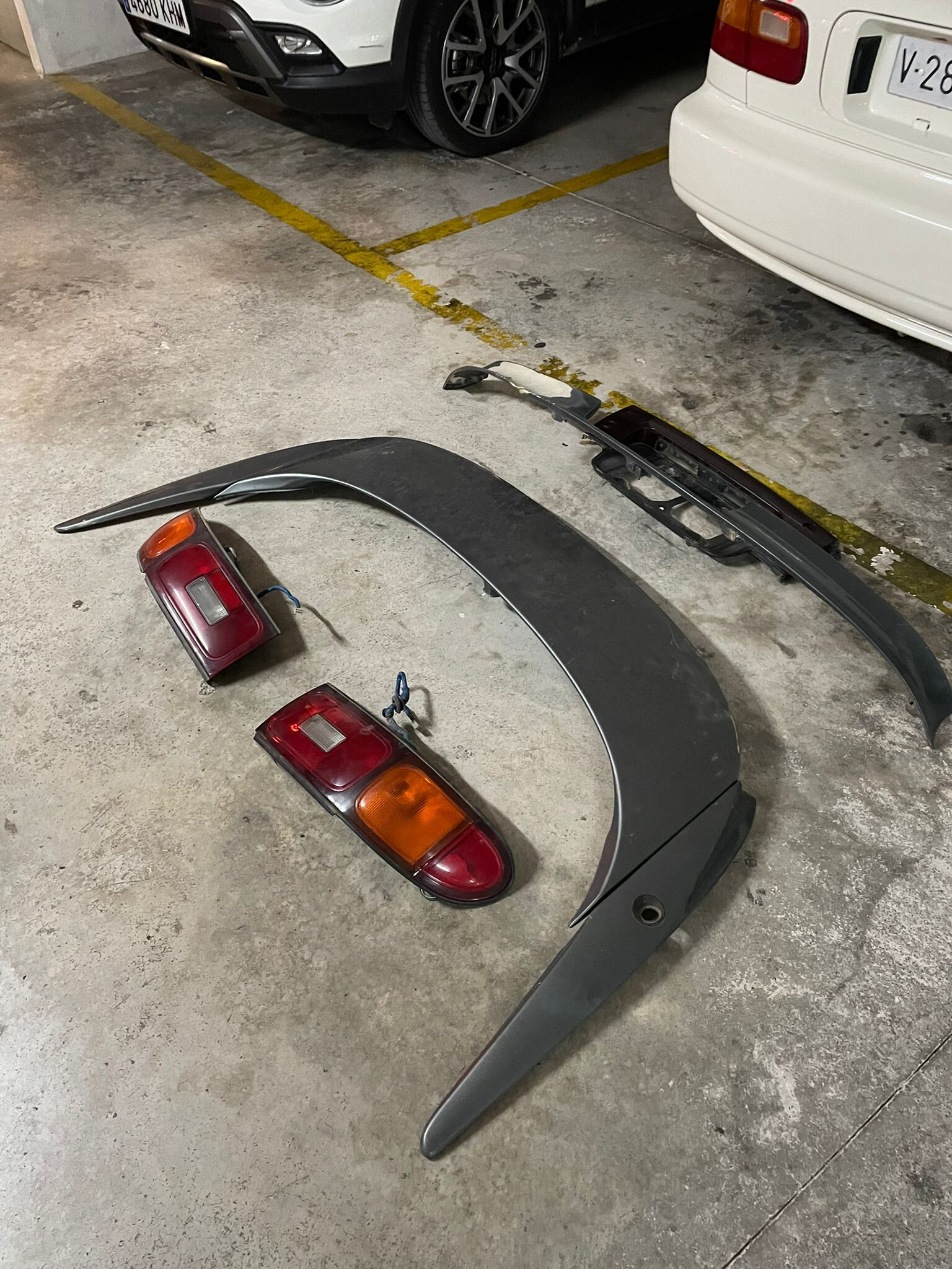

Encontré por casualidad un Celica americano (sabéis lo que me gusta esto del USDM/JDM e) en un desguace que estaba como a una hora y media de casa… esto fue en marzo, pero por unas cosas o por otras, acabé yendo este viernes pasado a pillar varias piezas! Lo bueno de todo esto es que es un desguace de pueblo… no está el coche anunciado en ningún sitio… me pasó las fotos un amigo que vio el coche por casualidad :stuck_out_tongue:
  • Alerón de tres patas (el típico que lleva el GTi, también el mismo que lleva el Carlos Sainz) pero este lleva luz de freno! en Japón y en Estados Unidos venía con luz de freno y está guapísimo a más no poder. La parte central va en el portón y las de los lados van apoyadas en la carrocería (cogí TODAS las grapas de TODO, para que no me faltara nada a la hora de montar las piezas).
Queda tal que así, un chico del club de Celicas también lo tiene:

Yo creo que te equivocas cambiando el portamatriculas… lo de que los faros se unan con un reflectante central es muy de la época, y mucho más característico/llamativo que una simple moldura negra, por mucho que el coche sea negro.
Varios ejemplos…
trasera
Gracias por el aporte Kullman! tengo la pareja de pilotos pre y el portamatriculas pre y la pareja de pilotos resty y el portamatriculas resty osea que puedo cambiarlos cuando quiera… en el Honda por ejemplo he vuelto a poner los originales para cambiar de aires, entiendo perfectamente lo que comentas porque más de uno de mis amigos piens como tú, pero a mi me gusta mucho más de esta forma!! como dicen por ahí, para gustos los colores! pero admito que de las dos formas queda precioso.
Negro pre:
Negro resty:
Por cierto, este es el alerón que he comprado! que en esta foto se aprecia 1000 veces mejor!
Yo solo pienso en que mi coche va ir así, restyling, pero con el portamatrículas americano, con la matriculita pequeña o americana y buf… me pongo muy tontorron…! pero también habrá quien le guste más el portamatriculas europeo que el americano, etc… de todo tiene que haber, está claro jejeje eso es lo que quiero, que deis vuestras opiniones!!! gracias tío!! :grin: la verdad es que sí que es muyyyy de la época eso jajaja
